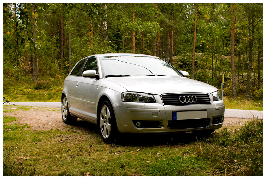

http://oskar000.se/foto/bilen/IMG_0272_sm.jpg
Utgångsobjektet, en Audi A3 från 2004. Riktigt trevlig bil smile Vinterskitig och blöt så det var förstås ett extra kul att börja skruva i den. Behöver jag nämna att det var en vattenpöl i garaget också?
