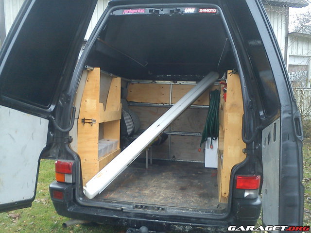

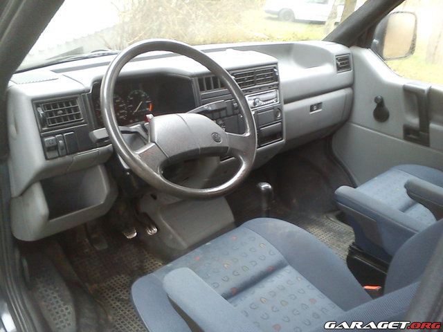

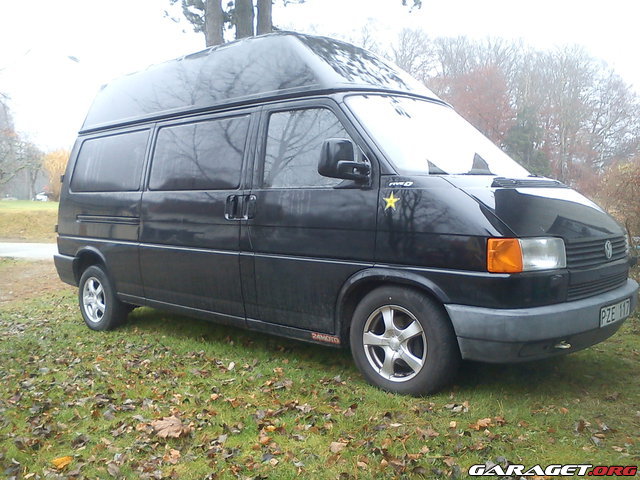

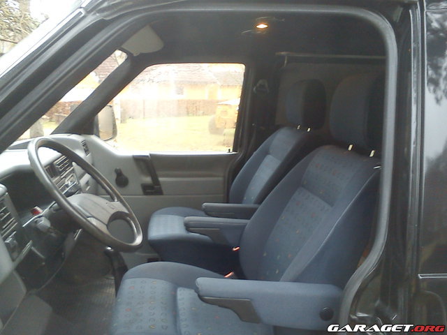

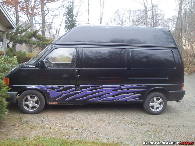

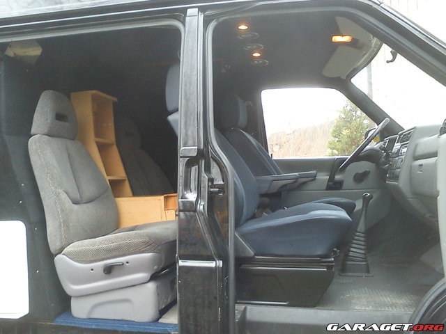

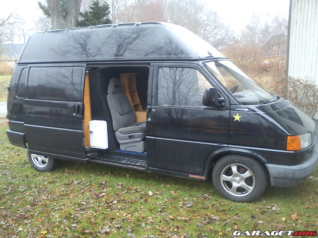

Här är min nya svarta bil wink VW Transporter före detta kross buss.
Den kommer att byggas om lite för att passa bättre för drifting utrustning. En ny markis att hänga på sidan fick jag med i köpet.
Där fins inbyggt kylskåp, högtalare och spottar i taket. Alla kablar till en riktig ljudanläggning är draget så det är bara att stoppa in ett slutsteg och en baslåda. kanske tv och playstation med cool
Den lila dekalen ryker all sin väg. Så mek med denna bilen kommer att ske efter att skylinen är klar, men det kommer upp lite bilder här sen. Nu är det bara E kort som saknas för att jag ska få dra bilen 2012.

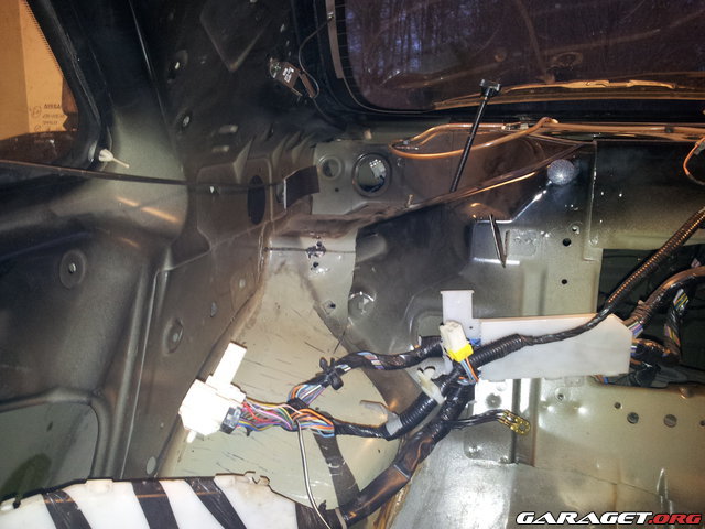

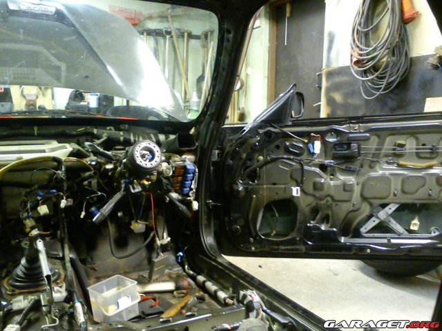

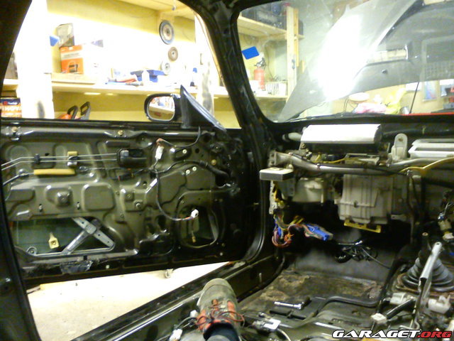

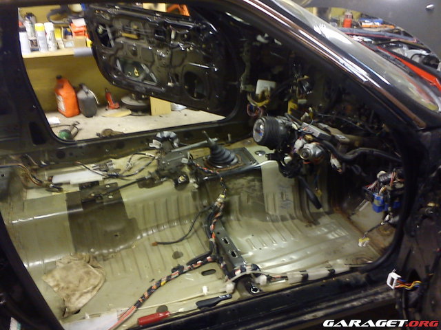

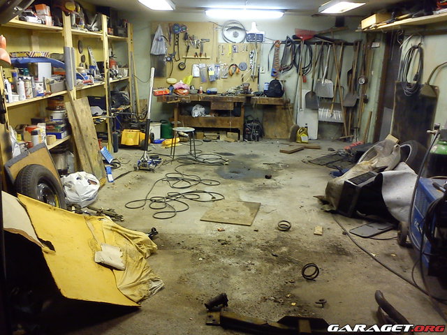

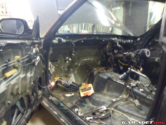

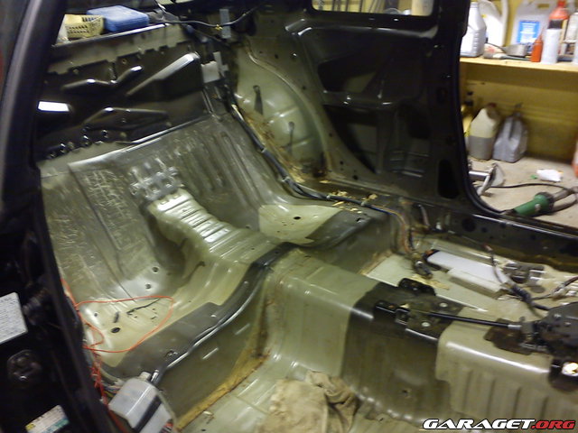

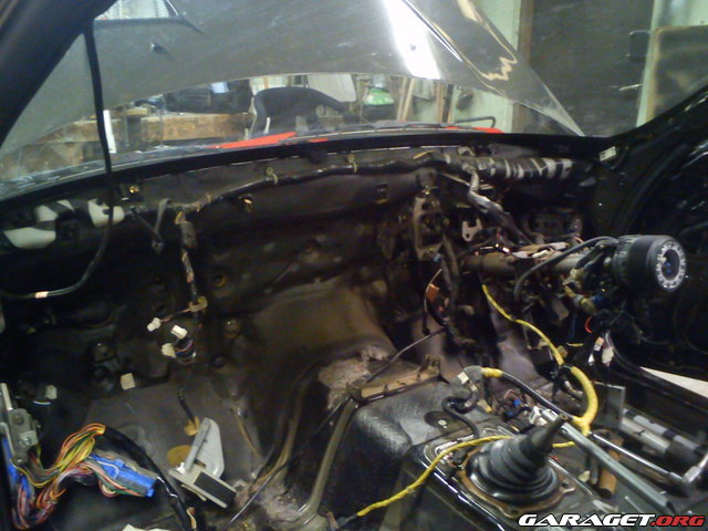

Så här ser det ut för tillfället.
det mesta är rensat inne i bilen, El hissar mm återstår att ta bort. Jag har börjat banka, hugga skrapa, värma slå bort asfalt mattorna och karosseri kitt. Kommit halvägs än så länge, har inte haft så mycke tid i garaget som jag hade hoppats på än.
Vad jag kommit fram till är att det är lättast att slå bort mattorna med en hammare men det måste vara kallt. kan man kya mattorna med kolsyre släckare eller torr is går det not ännu lättare. Man får bort klistret med när man gör på detta viset.
är det inte kallt så gick det bra att använda varmlufts pistol och skrapa. Det var även lättare att göra så vid svåra områder som gropar och hörn. Men klistret från asfalt mattorna siter kvar så det blir mer jobb med trasa och lösningsmedel.

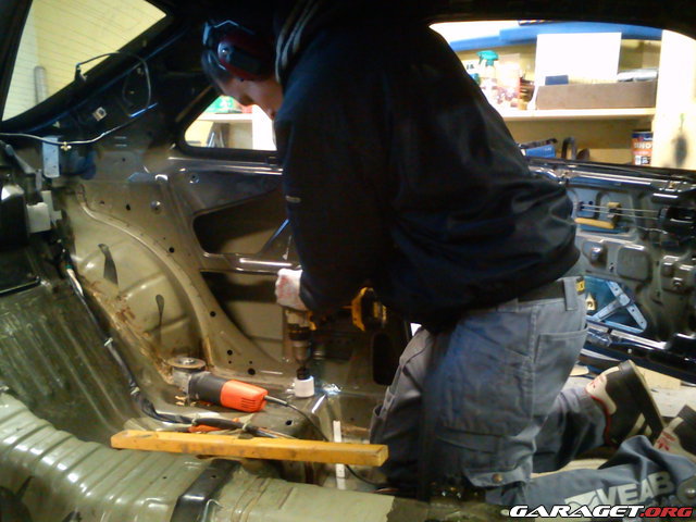

Har inte haft så mycket tid till att vara i garaget på ett tag men nu ser det ut såhär. Och jag ska börja på att montera buren i helgen. jag testade limmtvätt men övergick till thinner för att det var lite smidigare att få bort lim rester mm.

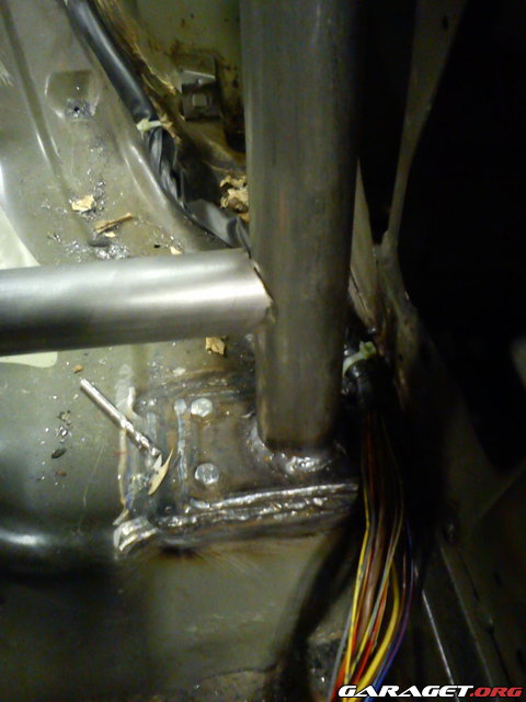

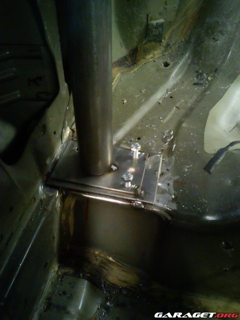

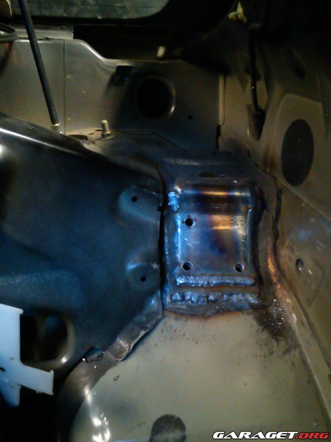

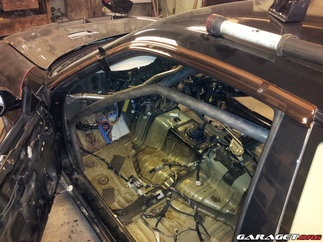

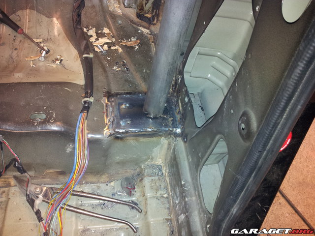

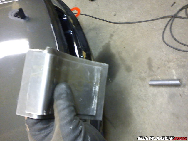

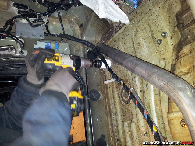

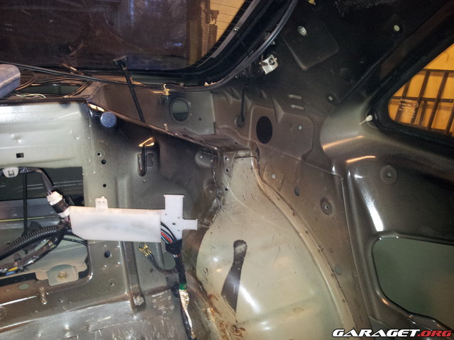

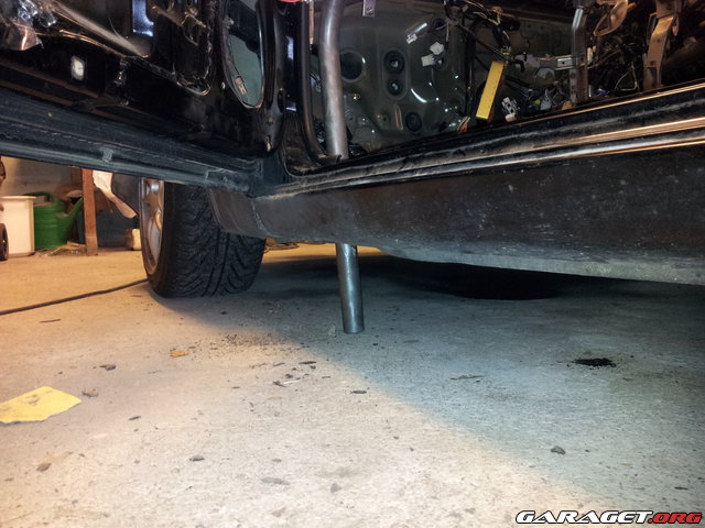

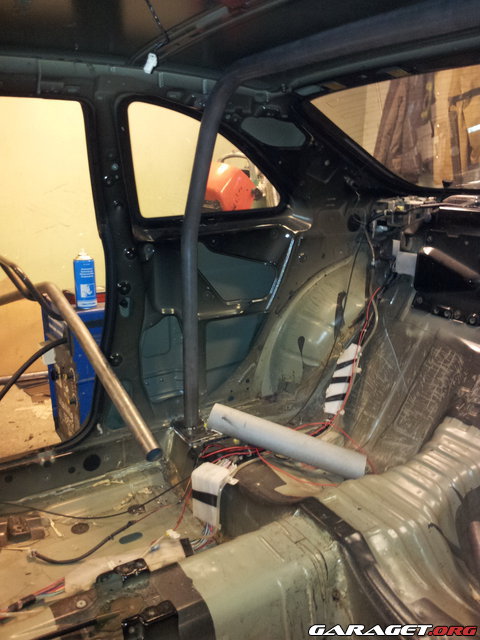

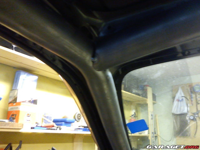

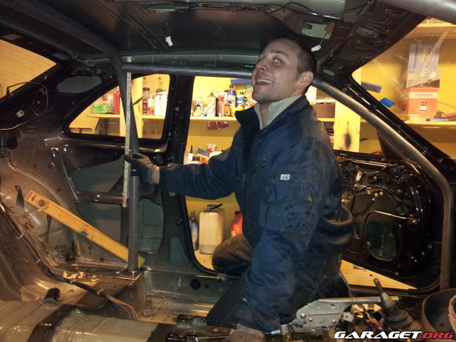

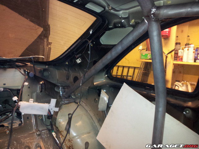

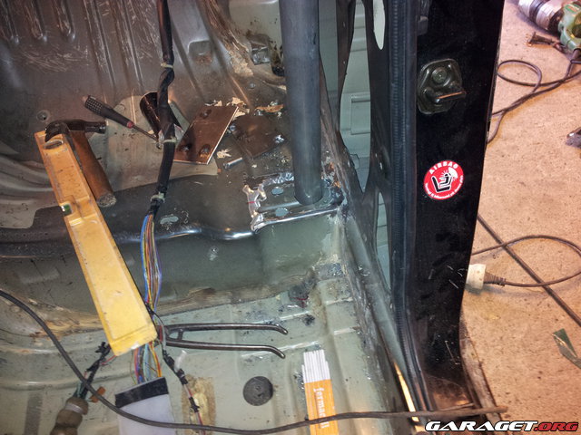

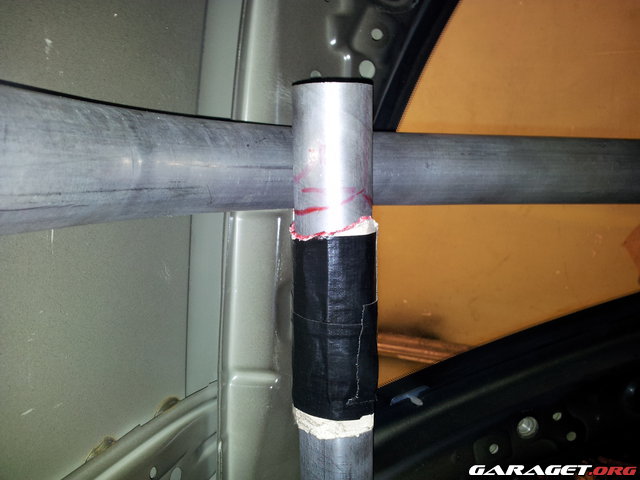

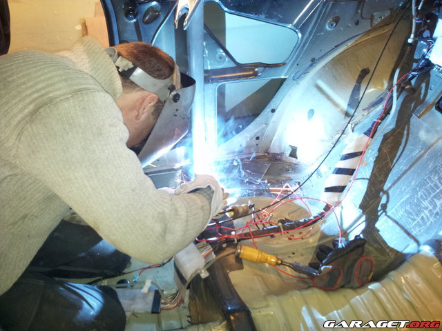

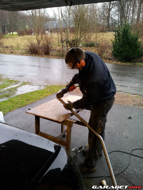

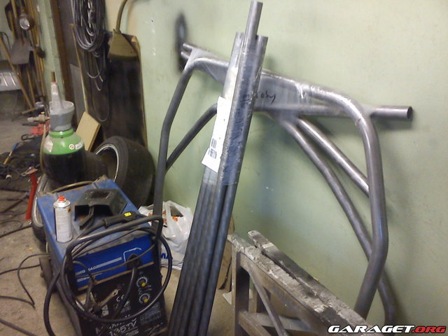

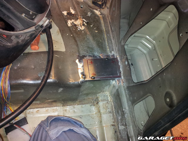

Bilder på bur instalation så långt jag kommit.

ser bra ut danny någon som förstått här ialf hur man ska göra för att kunna svetsa buren på ovansidan till skillnad mot många andra smile

bra att tänkta på vid bur bygge är att sbp har ändrat reglerna för dörrsträvor i april 2011 , om man nu ska besiktiga . ser bra ut danny ..

#237

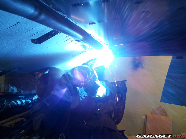

Snyggt jobbat och skoj med den ständigt återkommande "andremannen"! wink
(Ett varningens ord bara; Svetsljus och digitalkamera... Se upp med det där. Kan sabba sensorn permanent.)

dörrsträvorna får ej vara så höga att dom är i vägen när man ska gå in /ur ..
jag har blanketten på jobbet

jo men så har det varit länge att det ska vara lätt i och ur komlighet men det är bes mannen som avgör om det är de eller inte regga firmans evo 5 för 3 veckor sen med full grup N bur å där vart inget gnällande ialf.. en skyline här i byn regga i sommras med kryss i dörrarna..
