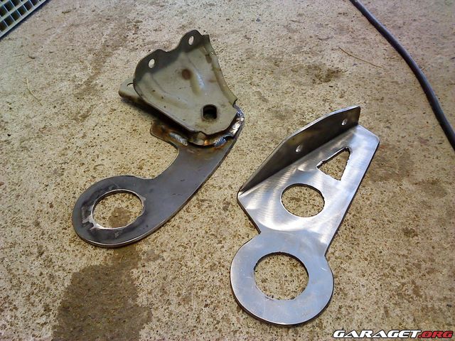

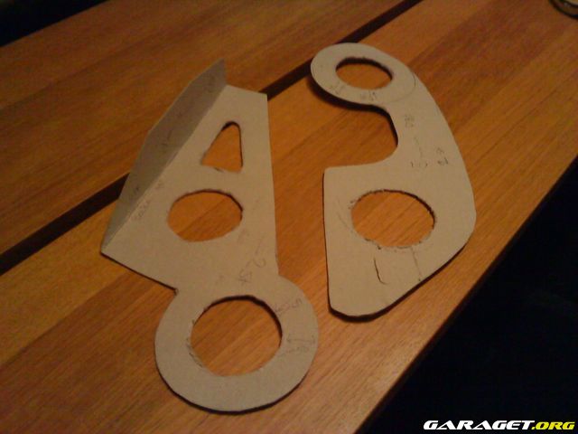

lite bilder på när jag byggde bogseröglor. började med att göra mallar för att testa mig fram.
https://www1.garaget.org/gallery/archive/76996/860524_m4lm0y.jpg
https://www1.garaget.org/gallery/archive/76996/871706_blp5yo.jpg

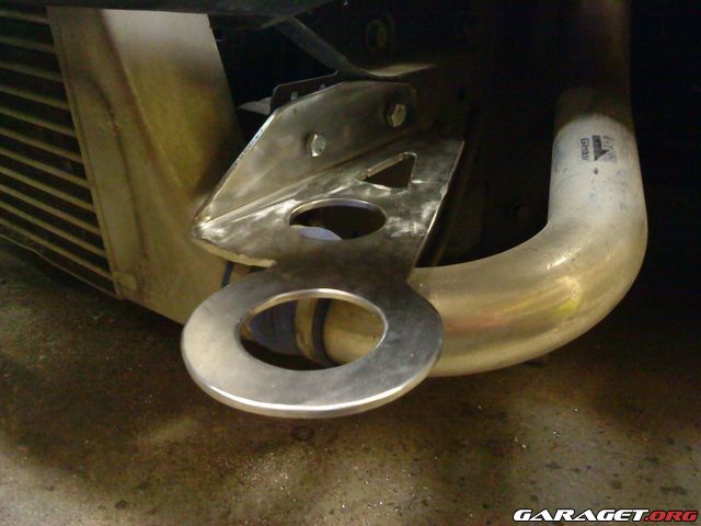

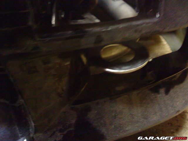

här ar främre ögla. anpassad efter min front så jag inte behöver haka och såga hål i den.
https://www1.garaget.org/gallery/archive/76996/871711_ftdi2i.jpghttps://www1.garaget.org/gallery/archive/76996/871718_0wtp50.jpg
här sitter den bakre svetsad i orginalet som är lätt att plocka bort om man vill
https://www1.garaget.org/gallery/archive/76996/1035331_pzhsxe.jpghttps://www1.garaget.org/gallery/archive/76996/1035333_b9co3n.jpg
färdigt resultat bak och fram
https://www1.garaget.org/gallery/archive/76996/1035335_fohdjp.jpghttps://www1.garaget.org/gallery/archive/76996/1035864_smucy8.jpg

Riktigt snyggt med bogsseröglorna smile
Tvivlare
2 266 Inlägg
4 januari 2011
Jag får hålla med, dom är riktigt bra gjorda! smile Men räcker de verkligen med två M8 (?) till framkroken? tongue

Tack Timmyboy. jagvet inte riktigt om det räcker, jag har inte behövt nyttja den främre änn. men jag satte dit en tredje lite längre ner nu i veckan och sen är det riktigt stora brickot på baksidan
Det sitter m10 inte m8
Jaha okej, då bör de hålla smile

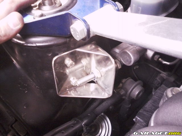

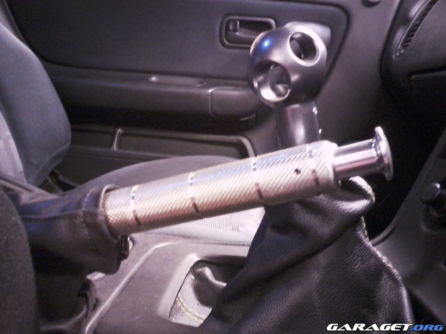

Lite fler grejer som jag gjort själv. Breakcyllinder stopper i rostfritt gjorde större skillnad än jag trodde. Den ökar reaktionen och känslan i bromspedalen.
https://www1.garaget.org/gallery/archive/76996/992616_6tm0ac.jpg

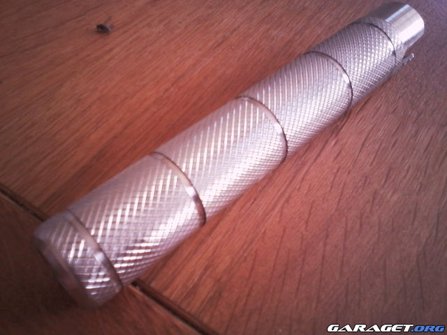

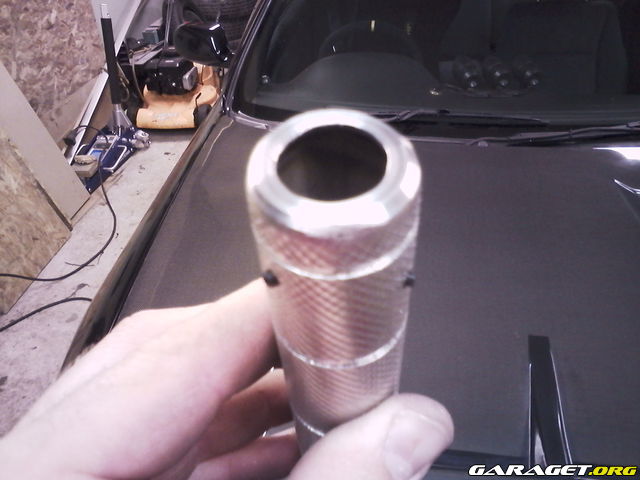

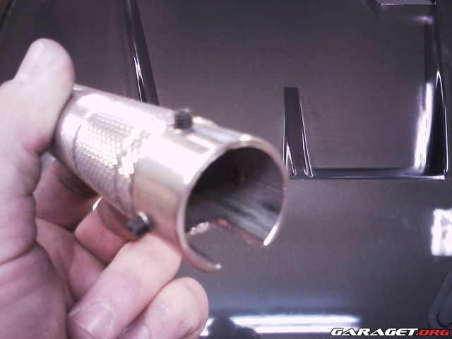

Jag monterade en driftknob/spin turn knob. Men för att demontera fjädern till org knappen så var jag tvungen att skära av org skinn handtag. Det hade gått att limma tillbaka hantaget men det kände jag mig inte särker med. med tanke på att jag ska rycka i den en jäkla massa. Jag gjorde en mall med lite mått på som jag lämnade till min svärfar för att tiga ihop lite rostfritt. tillbaka fick jag ett rör med ett hål i ena enden precis så att drift knappen gick fritt igenom. Sen lämnade jad den till en kompis fader som har en fin svarv tillsammans med en hemaritad bild på hur jag ville ha det. och fick denna tillbaka.
https://www1.garaget.org/gallery/archive/76996/992615_2u1t7j.jpg
borrade och jängade i 3 stopp skruvar fram och bak.
https://www1.garaget.org/gallery/archive/76996/1035345_mpkjnc.jpg
3 st 3*6mm stopp skruvar i bakkanten. Haket är en extra säkerhet till för att inte hadtaget ska kunna snurra.
https://www1.garaget.org/gallery/archive/76996/1035343_mfwkwu.jpg

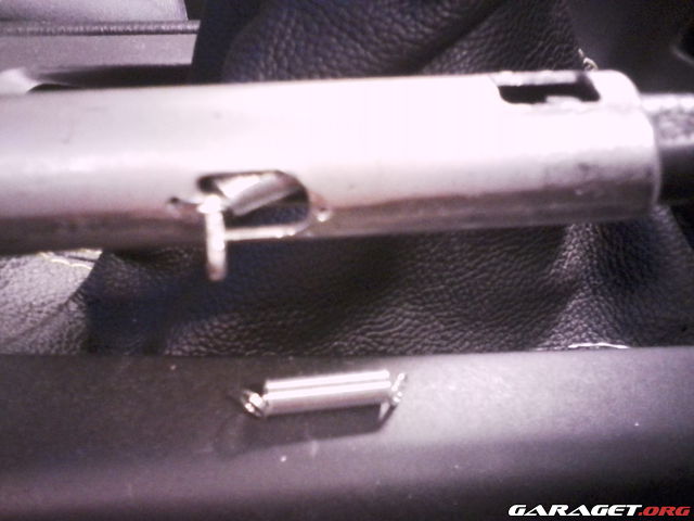

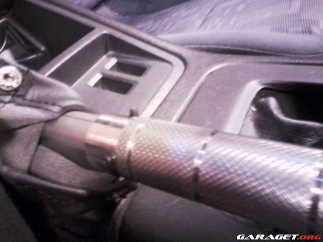

Fjädern som sitter i handbromsspaken sitter fast med de två pinnarna som syns på bilden vid hålet. Vik dem utåt för att frigöga oginal fjädern. Nu är knappen lös och kan glida fram och tillbaka mycke lätt. Det är inte bra. Vid hårda inbromsningar kan knappen glida framåt till låsande läge och nästa gång du rycker i spaken så låser bakhjulen och spaken fastnar i det läget. Det kan vara mycke farligt. På bilden ser du en fjäder som jag moddade lite för att funka som jag vill. Jag borrade ett hål för att fästa den nya fjädern prcis bakom det större hålet på spaken och ett i plast knappen. Och fjädern monterades med lite krongel men kom dit tillslut. nu är det tillräkligt med drag i fjädern för att undvika att knappen kan glida fram. Tryckte in pinnarna som höll org fjädernoch drog på det nya handtaget.
https://www1.garaget.org/gallery/archive/76996/1035341_bycxi7.jpg

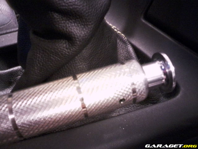

Drift knappen värmde jag väldigt försiktigt med en gaslåga men jag rekomenderar nog att göra det med hårtork eller varmlufts pistol istället. för att undvika att alu knappen spricker pga expantionen som sker. min sprack inte men det knäppte till i den efter ca 1/5 sekund. Expantionen är vad jag var ute efter för att få på knappen utanpå org plast knapp. Fram använde jag en mindre och kortare stoppskruv för att jag ville inte att de skulle sticka ut från handtaget.
https://www1.garaget.org/gallery/archive/76996/1035476_iqdohh.jpg
De bakre längre och grövra stopp skruvarna ser till att damasken inte glider bak. Jag använde locktite på alla stoppskruvar.
https://www1.garaget.org/gallery/archive/76996/1035479_hi6bdi.jpghttps://www1.garaget.org/gallery/archive/76996/1001499_wn3coq.jpg
