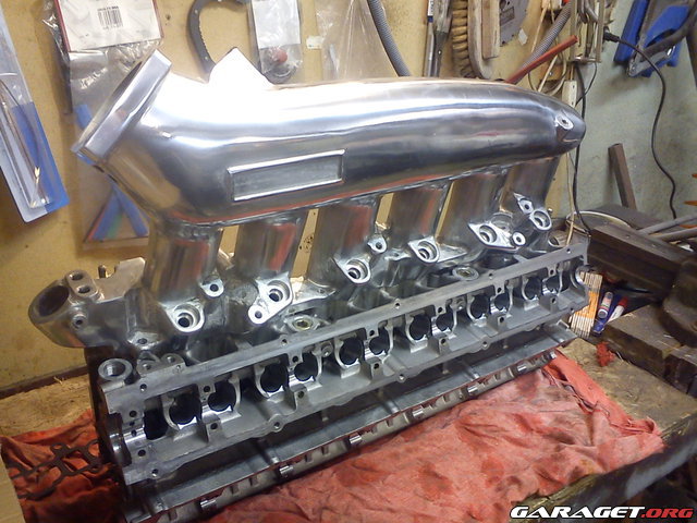

Ett nytt sponsor samarbete med AN88.se  De har störst sortiment av kvalitets AN kopplingar till mycket bra priser.
Jag ser fram emot många fina produkter från dem 2013. Och vi börjar med ett sidmonterat insug/plenum big_smile
Nu kan jag börja porta insugs sidan cool

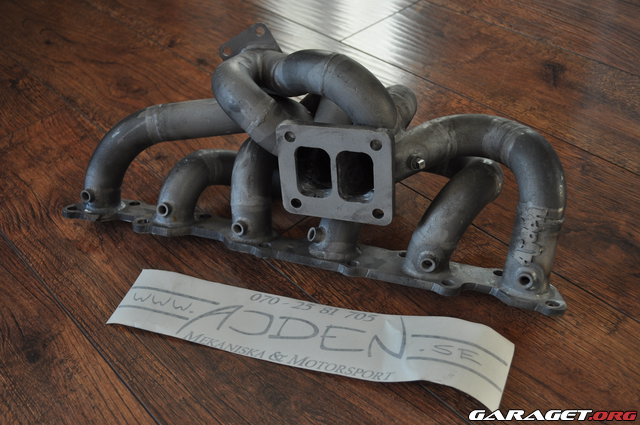

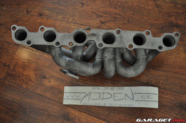

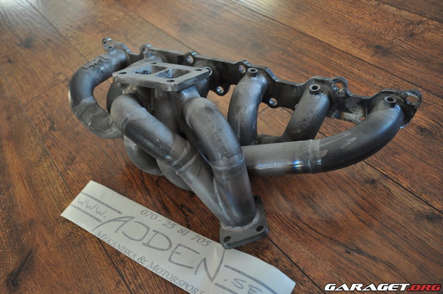

Ajdens.se Mekaniska och Motorsport,
Är med och stöttar min satsning. Puls splitt grenrör men urtag för mätning av avgasmottryck och individuell avgastemperatur. Jag bugar och bockar big_smile

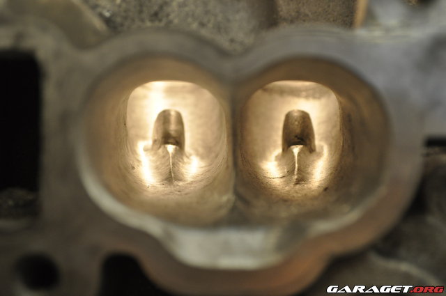

Det jag har pysslat med ett tag nu har varit att tillverka overfenders/ skärmbreddare, laga kolpaket och annat glasfiber jobb.
I mellan de olika njutningarna så har jag börjat med att porta toppen. insugs sidan är klar så när som på ytfinnischen. i nuläget så är den slipad med 80 papper men jag tycker att det det är lite väl slätt, betydligt slätare än vad original ytan är.
Det är väl bra för flödet, men bränslet ska ju atomiseras/ slås sönder och finfördelas med lufter med. Och iom att jag kommer köra på E85 och stora spridare. Så blir det en hel del mer soppa som ska blanda sig.
Det är bevisat att en grov yta ger bättre resultat så länge den inte bromsar flödet för mycket.
Jag väntar och se om nått dyker upp som får mig på andra tankar för hur jag ska avsluta på den sidan.
Match portal mot det nya insuget från AN88.se är klart men jag behöver få några långa hållare tillverkade till mina sliprullar, så jag kommer åt långt in i insuget för att få bort gjutskägg mm.
Jag har påbörjat avgas sidan. Tagit bort  knölar och skit. Rundat korta radien och börjar jämna till ytan för att sen få den så blank som möjligt. Har väl 2/3 kvar på den sidan.

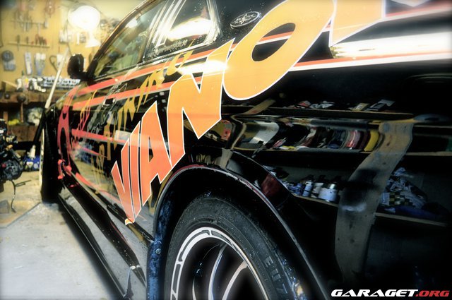

Just nu håller jag på att göra i ordning min egen bil. Skruva ihop den lite smått. I med stolar och bälten. På med hjul, skärmar, kjolpaket och plocka ner den från pall bockarna.
En riktig tvätt har den fått, men en liten översyn behöver den innan den är klar.
Visserligen saknar bilen motor, v-låda och avgassystem.
Skylinen ska stå med mina sponsorer Vianor, på en mässa 6-7 Apr. Så Lite fin får den ju bli smile

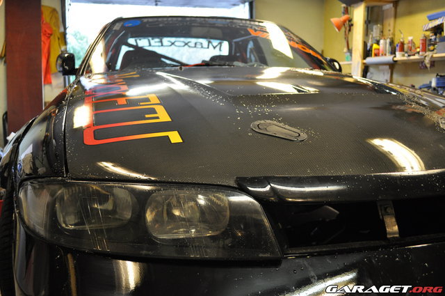

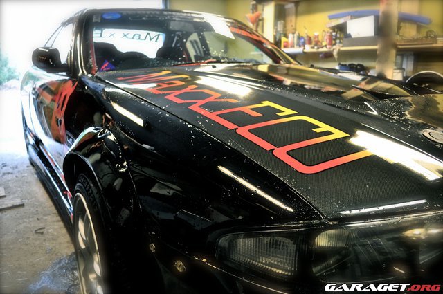

Maxxtuning.se.
MaxxECU <3
https://www1.garaget.org/gallery/images/77/76996/76996-90359609828885ee7f48c07b4b4eefd5.jpghttps://www1.garaget.org/gallery/images/77/76996/76996-97d3f24a94f2acb3180f081536570d2a.jpg
