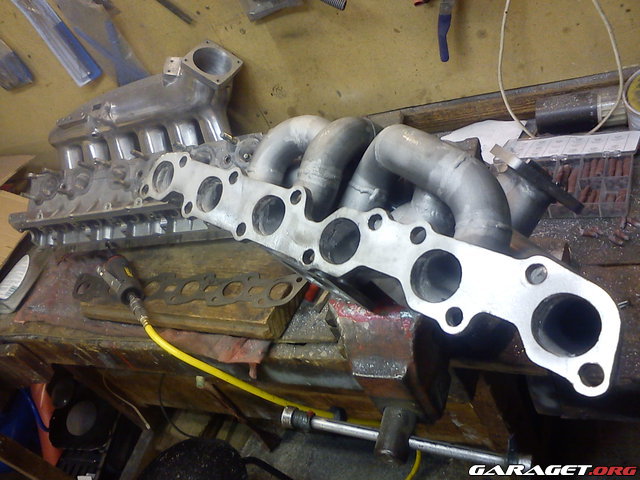

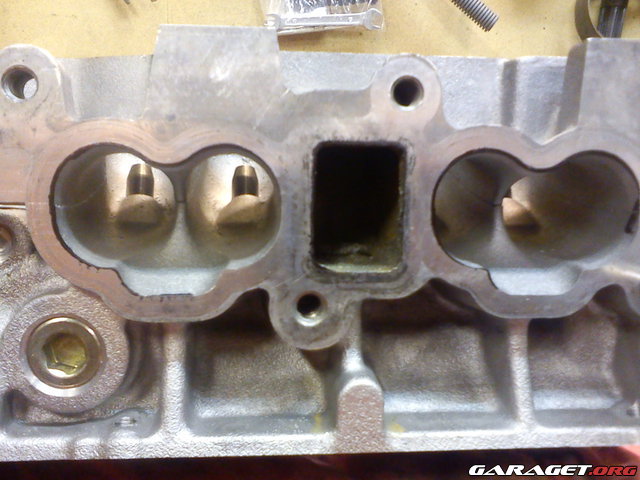

Port matchat Ajden.se grenröret mot toppen och lämnat en mm som stoppar pulserna att gå baklänges. Återstår lite finputsning bara.
https://www1.garaget.org/gallery/images/77/76996/76996-7aa49e5d935df2771fdd179cc22d7dd8.jpg

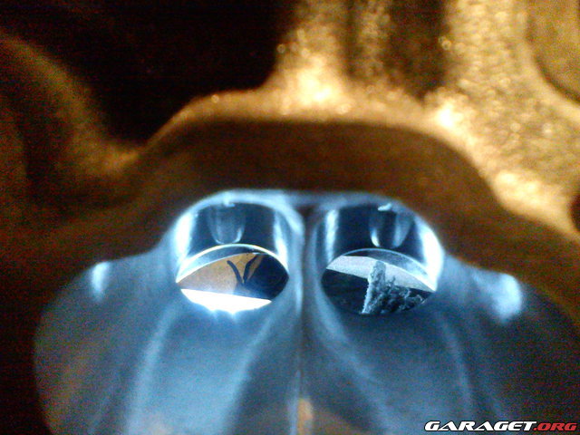

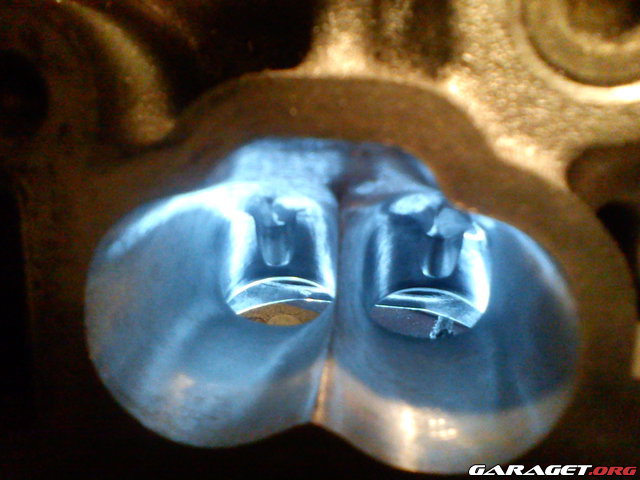

Lite fin portning på insugs sidan i toppen. Avslutad med 80 papper men kommer att dra ett varv med 60 papper eller en anan grej för bättre atomisering av bränslet.
https://www1.garaget.org/gallery/images/77/76996/76996-92e8353786faf498de04686e03fcf30e.jpg
https://www1.garaget.org/gallery/images/77/76996/76996-493f59dbf74a2eccd7f52adfd105eb1d.jpg
liten jämförelsebild.

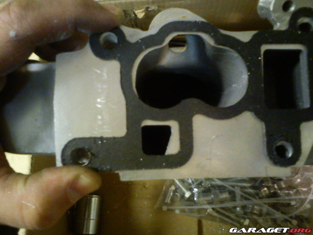

Matchat insuget till toppen även där lämnade jag 1mm kant för att stoppa att pulserna går baklänges. matchat vattenkanalerna med.
https://www1.garaget.org/gallery/images/77/76996/76996-3450bbf91afdf7e1650420c6cc28bebe.jpg

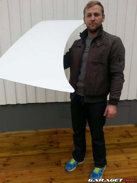

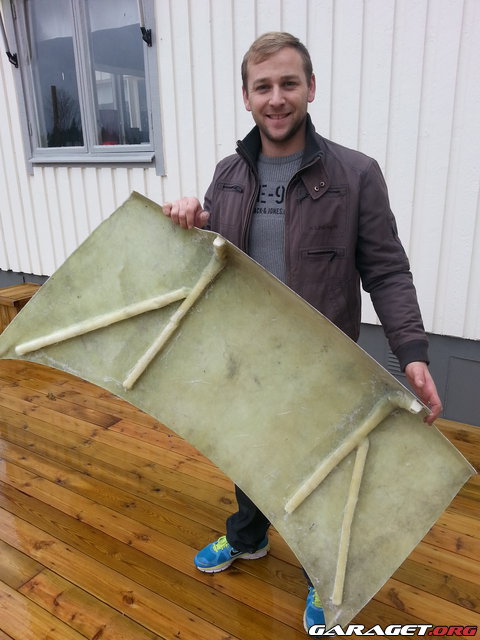

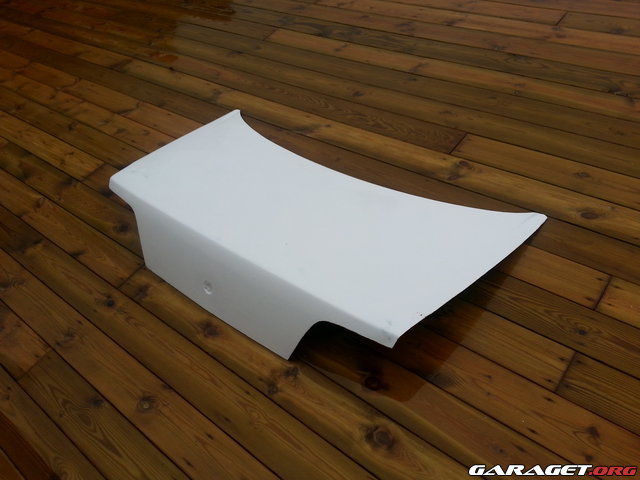

forsätter här med en lättvikts baklucka som jag tillverkar och säljer denna väger 2,6kg jämfört med original som ligger på 12,8kg. De sparar mycket vikt snabbt och enkelt och och har standard nedsänkta placeringen.
Kostar 1500kr + frakt
https://www1.garaget.org/gallery/images/77/76996/76996-2e79937faf788c4090e6a9bc89f7c3de.jpghttps://www1.garaget.org/gallery/images/77/76996/76996-f872580ab0ce0abac9367b6ca30d5746.jpghttps://www1.garaget.org/gallery/images/77/76996/76996-8ca8008e35f55f314d90020d27fde780.jpg
