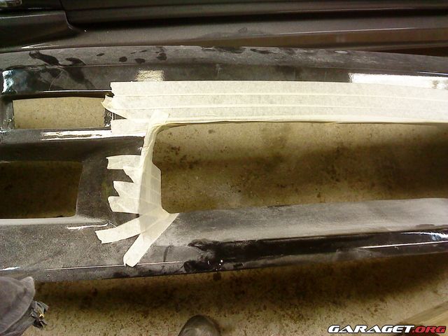

tejpade för att skydda colfiberhuven och få ut lite raka linjer så man kunde mäta och få låsen symetriska
https://www1.garaget.org/gallery/archive/76996/1035538_d34k1l.jpg

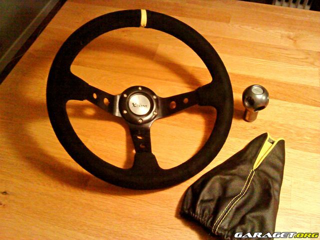

Lite stuff somm köptes in
https://www1.garaget.org/gallery/archive/76996/848209_aedclc.jpghttps://www1.garaget.org/gallery/archive/76996/848213_jjf501.jpghttps://www1.garaget.org/gallery/archive/76996/848217_iwbe7s.jpghttps://www1.garaget.org/gallery/archive/76996/848214_xru5np.jpghttps://www1.garaget.org/gallery/archive/76996/1041394_tbgcda.jpg
