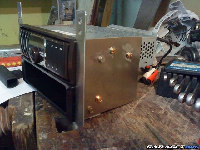

I min första r33a så fans det inga fästen till bilradion. Jag letade lite här på sidan men hittade ingen som sålde dem så jag tillverkade egna. så här ser de ut.
https://www1.garaget.org/gallery/archive/76996/765533_rqgmju.jpghttps://www1.garaget.org/gallery/archive/76996/765534_sewes9.jpghttps://www1.garaget.org/gallery/archive/76996/765537_jezucw.jpghttps://www1.garaget.org/gallery/archive/76996/765538_plbauc.jpghttps://www1.garaget.org/gallery/archive/76996/765541_70v0g4.jpghttps://www1.garaget.org/gallery/archive/76996/765544_zxqcoe.jpg
Alla hålen gjorde jag lite ovala så man kan justera allting för prfeckt passform. dålig bild på resultatet. det va mörkt när jag va klar. men det finns inte en springa eller glipor någonstans som det blir med org fästena. det märkte jag när jag köpte den bilen jag har idag. där fanns fästen till bilradion så jag testade dem. men det såg bedrövligt ut så jag använder nu mina egna.

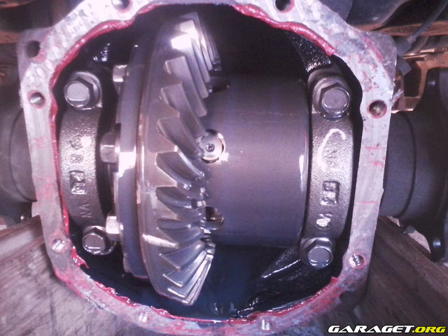

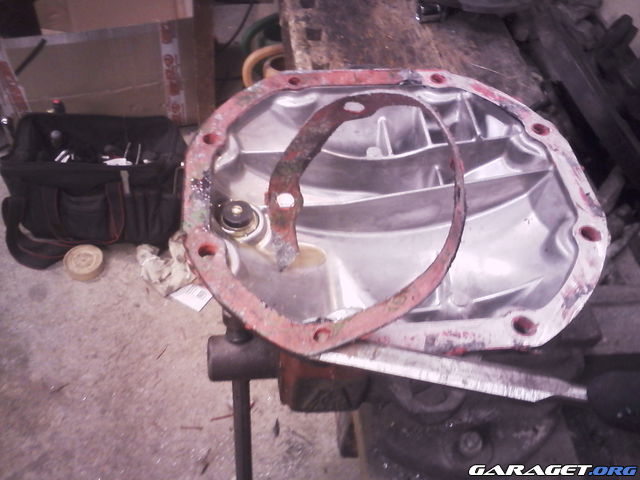

Plockade ner diffen för att utforska lite. Det visade sig vara en Tomei 2 vägs LSD big_smile

fan vad najjs med tomei 2 vägs diff big_smile

Ja tack. diffen har suttit där hela tiden men jag har inte vetat vad det va för någon. olje kylaren är onte så fin längre. efter en avåkning på sturup så böjdes den lite. men den är hel smile

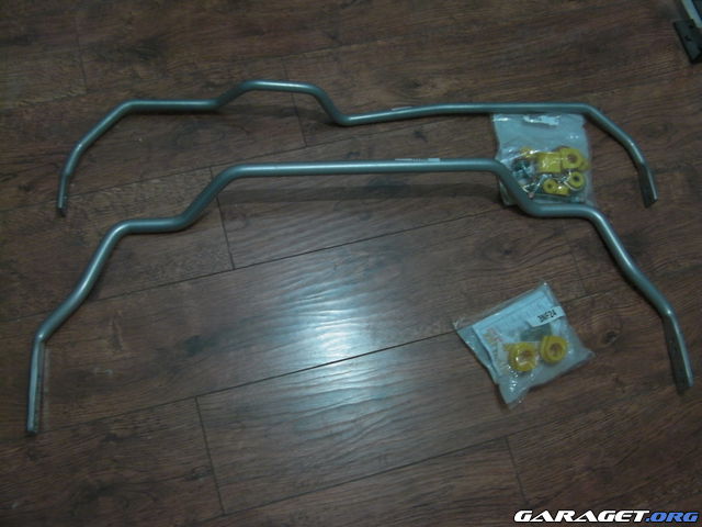

Lite grejer som monteras för tillfället.
