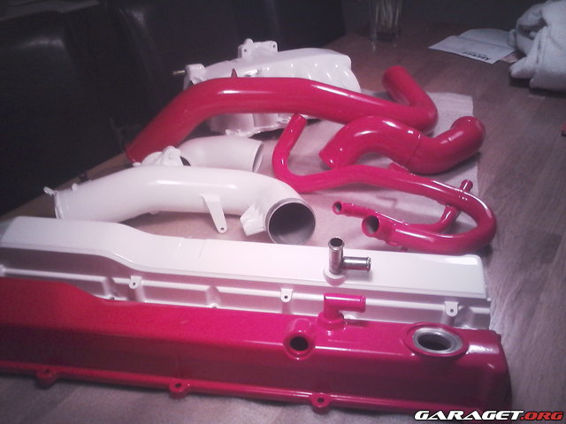

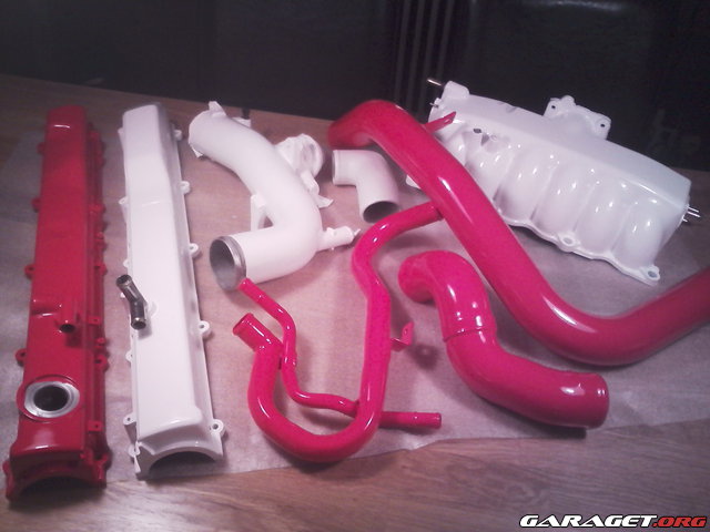

Idag anlände lite glasfiber grejer så jag kan laga min skadade front och lite till.
Och så var jag och hämtade lite nylackade grejer till motorn.

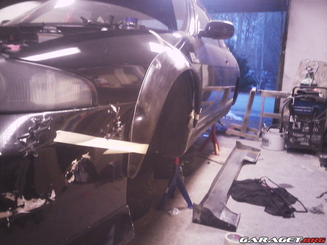

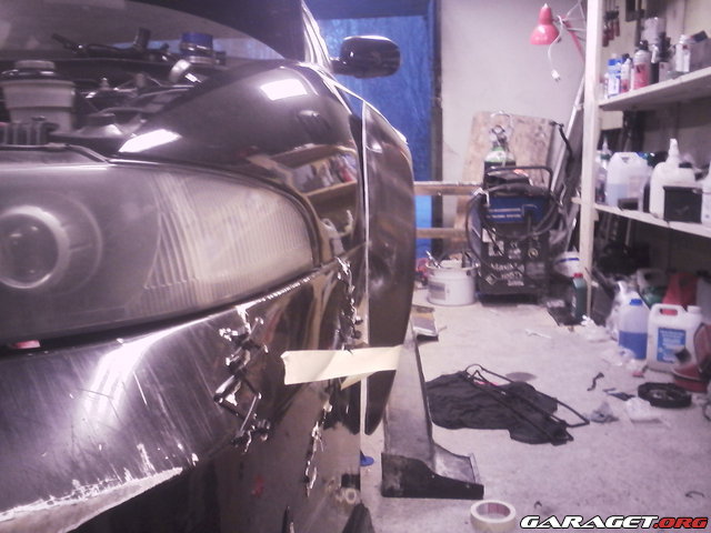

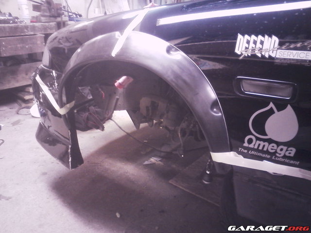

Plockade ut ett paket på posten idag. Avsändare DDESIGN.NU. Breddarna har anlänt och jag var tvungen att gå ut i garaget för att testa och se hur det kommer att ble efter lite modifikation. Här kommer någon bild efter en snabb upptejpning tonguetonguetongue

Blir dom endast fast nitade, eller ska dom plastas in?

De kommer bara att bli fast nitade så det är lätt att byta.
jag har haft lite problem mad att köra med 255or fram och drifta. vid rattutslag och nedfjädring så hugger däcken tag i skärmkanten och resultatet är fula skärmar och skurna däck. i år blir det myckt mer vinkel och breddad spårvidd därför blev det dessa breddare.

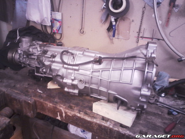

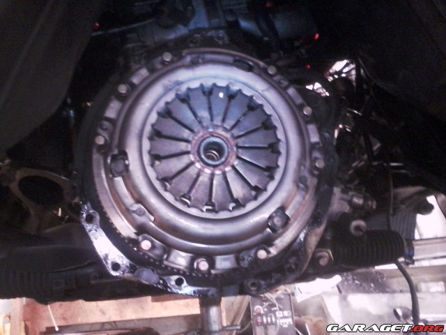

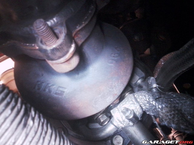

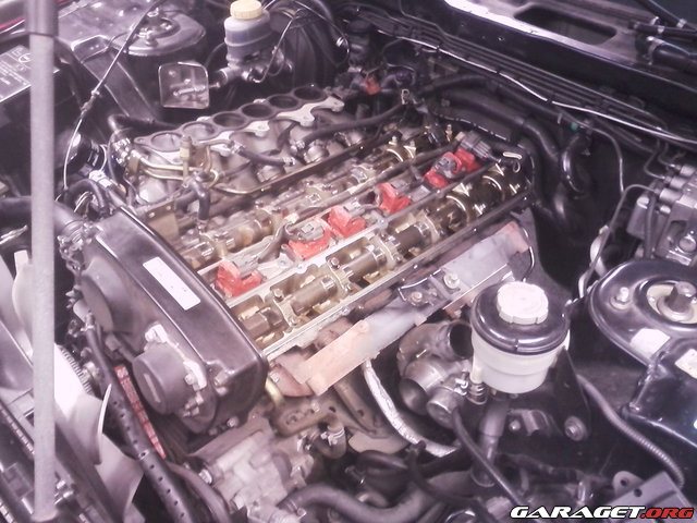

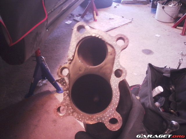

I helgen blev det till att plocka ner V-lådan jag hade aldrig gjort det förr så det skulle bli intressant. Jag hade hjälp av min ena bror och vi började med det svåraste bulltarna högst upp. Det va f.n inte lätt det tog 2,5 h att få bort 3 bulltar och då hade vi inte ens börjat på den översta bullten. Trött ireterad och slut på tid så avslutade jag dagen med att surfa runt och se om det fans något bra tipps på hur man ska göra och sov på saken. Söndag morgon med nya krafter och förväntansfulla lossade vi på v-låds fästet och tilltade ner lådan lite, lossade resten av bulltarna och vred lådan 1/4 varv åt höger bakifrn sett. Vipps så var den ute på 45 min big_smile
När man ändå hade god tillgång till diverse grejer så kollade jag att alla bulltar satt åt ordentligt. Jag hittad en hel del bulltar som satt löst bla till grenröret. Plockade av den rf ellbown för att kunna byta packning och kompletera med de två bulltarna som vibrerat av längst ner. Där försvann även endel grejer från motor rummet som ska rengöras och lackas. Och v-spaken ska jag bygga om för kortare växellägen.
https://www1.garaget.org/gallery/images/77/76996/76996-8941c1181a7d4abcba3d12362562c039.jpg
https://www1.garaget.org/gallery/images/77/76996/76996-1ae9634c3068a3533180746c02d85079.jpghttps://www1.garaget.org/gallery/images/77/76996/76996-757350184b839f5874b6c30534c446fd.jpghttps://www1.garaget.org/gallery/images/77/76996/76996-ff5fa197eda312da191af9a1031d001c.jpg
https://www1.garaget.org/gallery/images/77/76996/76996-a1d301b0790b67e9d3b1a285ad8dfd9a.jpg
