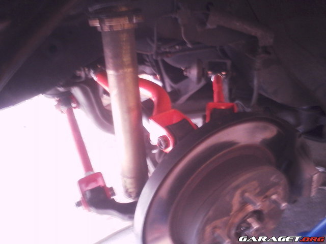

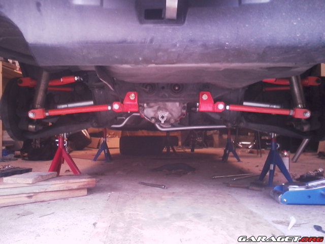

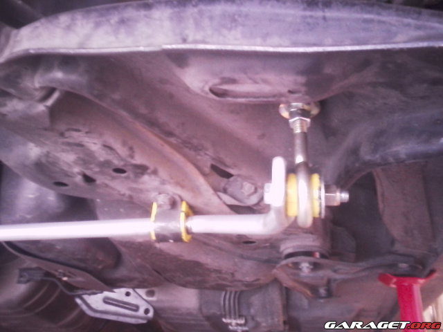

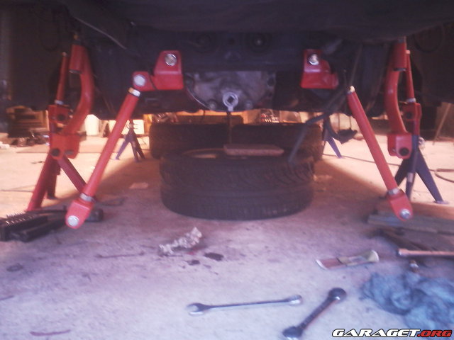

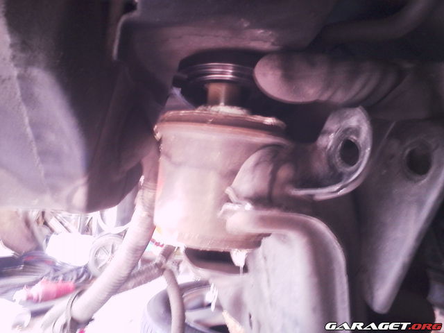

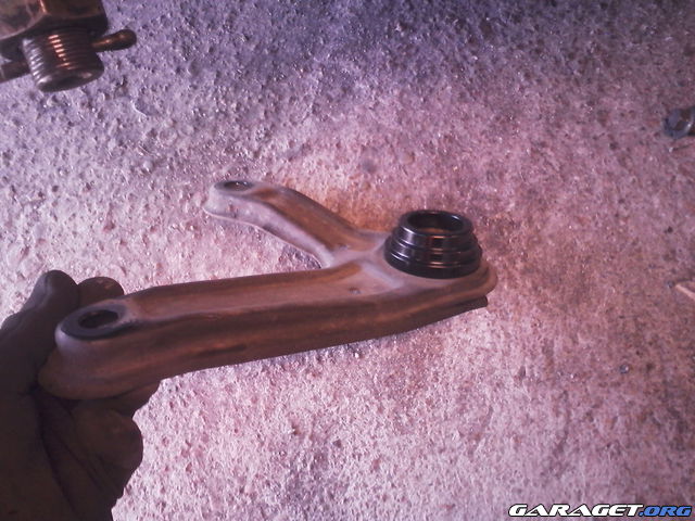

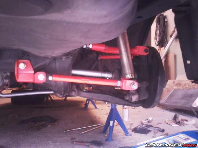

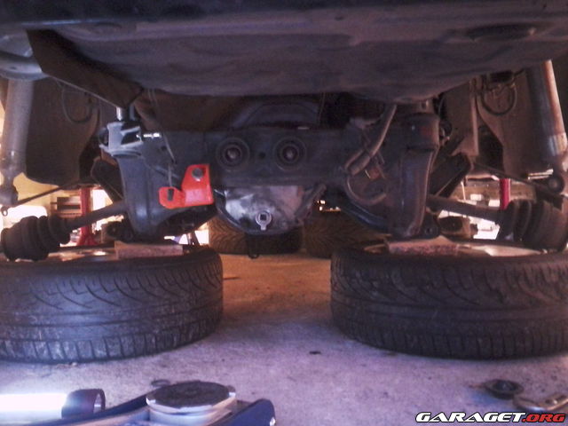

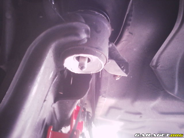

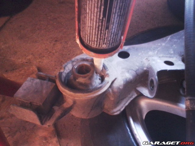

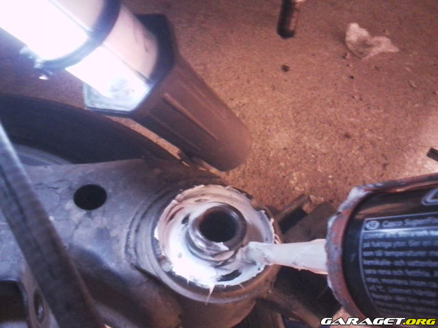

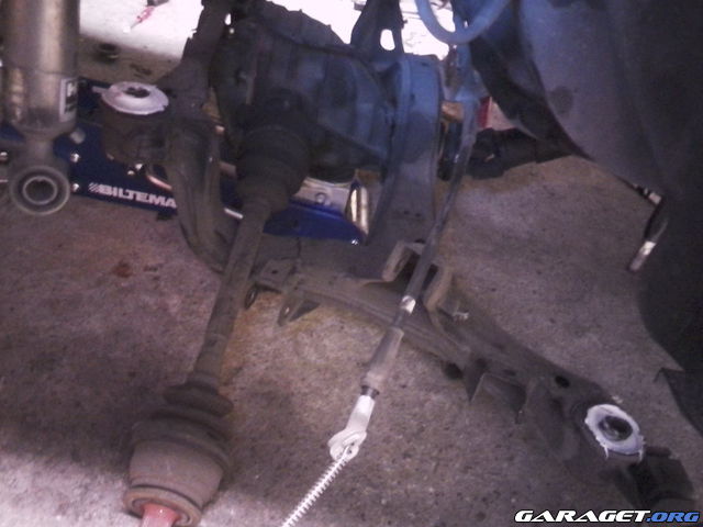

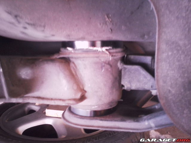

Meckat dit lite alu bussningar i bakvagnen som pressar ihop org bussningen vilket gör dem mer stumma. kanske inte det bästa grejerna men bättre än förut och nästa gång bakvagnen ska ner så blir det riktiga prylar här med.
Jag började med att lossa bultarna och sänkte hela paketet en bit så jag kom åt för att jobba. (ska man bara montera denna typen av bussningar så räcker det att sänka en sida i taget och det räcker med 20mm) sen rensade jag ur håligheterna i org bussningen mer en ståltråd. efetr det fyllde jag hålen med ett lim (för att minimera flex) som efter härdning blir som hård gummi. lät det torka ett dygn och sen monterade jag de nya alu bussningarna och skruvade tillbaka allting. mycket lätt om någon vill göra det själv.

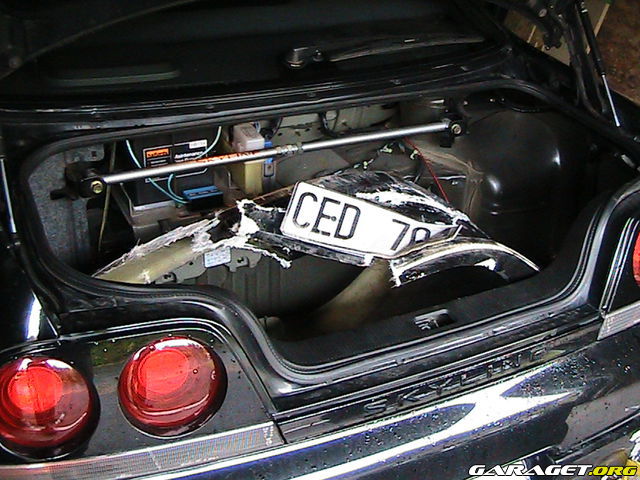

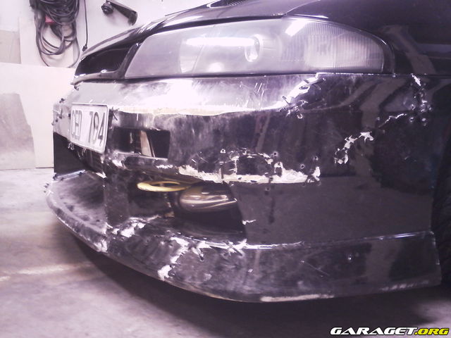

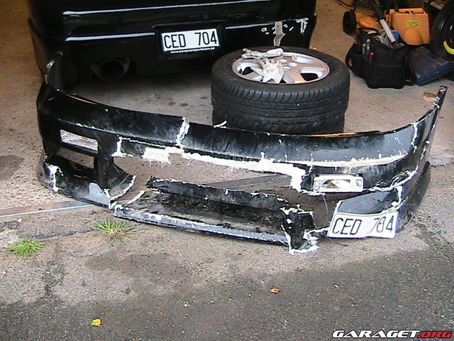

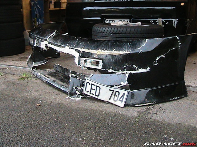

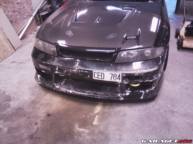

Jag fick ett ryck idag efter jobbet och satte igång med att laga fronten som jag själv lyckades köra över efter en avåkning, sista varvet på sturup raceway förra sessångrn. Jag fick ner hela fronten i bakluckan + lite packning:rolleyes: när jag körde hem. Så här såg den ut någurlunda ihip pusslad.
https://www1.garaget.org/gallery/archive/76996/1001502_6zo5mh.jpghttps://www1.garaget.org/gallery/images/77/76996/76996-9327daffbdcdee76b312123cdc3603fb.jpghttps://www1.garaget.org/gallery/images/77/76996/76996-428c56f29982c50747f73004051eace7.jpg
Och efter lite nödpussling:P
https://www1.garaget.org/gallery/images/77/76996/76996-d4a195aa1143a693ea3e1d1c4c93fee5.jpghttps://www1.garaget.org/gallery/archive/76996/1001501_h0hz47.jpghttps://www1.garaget.org/gallery/archive/76996/1035627_dct668.jpghttps://www1.garaget.org/gallery/archive/76996/1035838_brlttu.jpghttps://www1.garaget.org/gallery/archive/76996/1035629_qv1xaw.jpg

Oj, var den så misshandlad? Då måste jag ju säga att du lyckades laga den väldigt bra.

ja men det var bara nöd lagning. det jag håller på med nu är riktig lagning

Men det är det jag menar. För att bara vara en väldigt temporär lagning så var det ett bra jobb. Jag trodde nämligen inte att den var i så många delar som den faktiskt var. smile

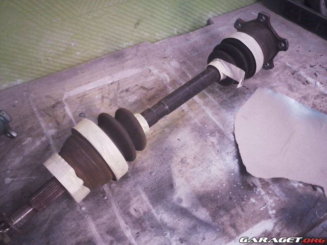

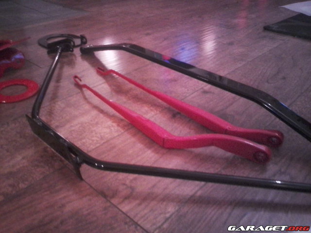

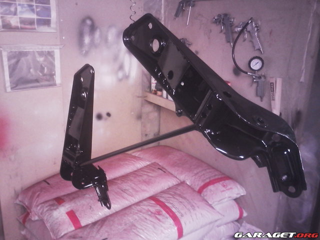

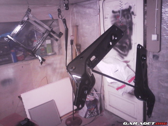

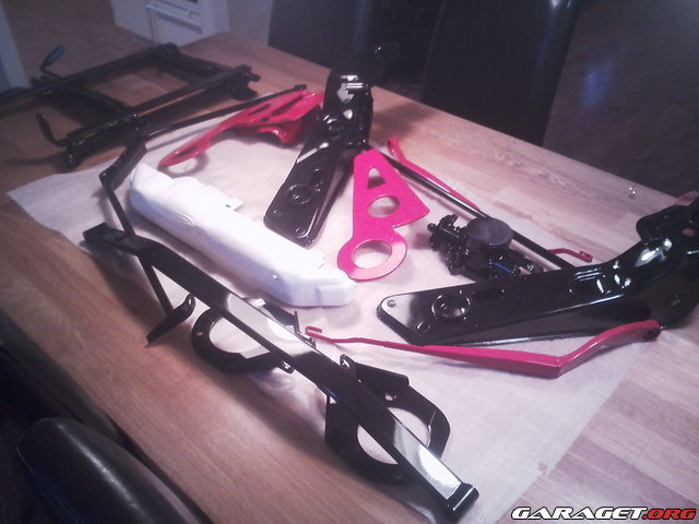

I veckan så gav jag mig på att lacka lite grejer själv neutral Det tog några vändor innan jag fick kläm på det och de första grejerna fick jag lacka om pga jag missade att torka av med klibbduk + att jag ångarade färgvalet så ist fär rött, blev det svart.
För att ha blästrat och lackar för första gången så blev jag nöjd så in i h....e big_smile funderar facktiskt på att lacka kjolpaketet och bakluckan själv med.

Helgens arbete. Plastning och pollering neutral

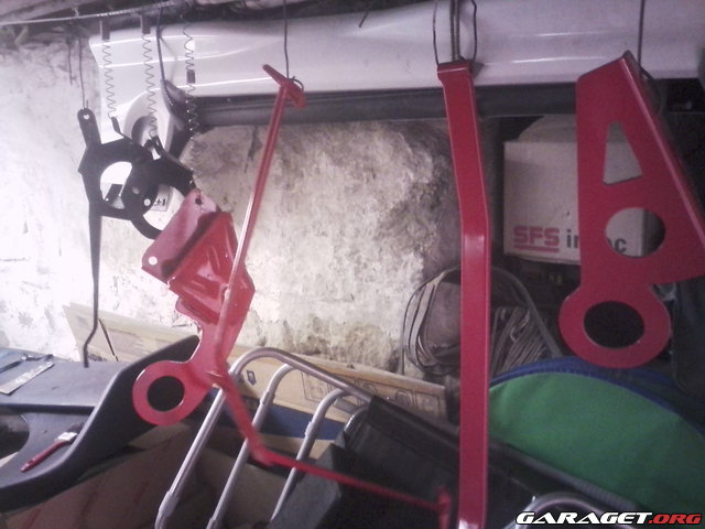

https://www1.garaget.org/gallery/archive/76996/tn_1049524_k8ccid.jpg https://www1.garaget.org/gallery/images/77/76996/76996-d313b01f4a1bd32f3b93ad5ec06ad641_tn.jpg https://www1.garaget.org/gallery/images/77/76996/76996-39284dc549b9ebc5e88f80474d0836ae_tn.jpg https://www1.garaget.org/gallery/images/77/76996/76996-925acfbec1fb80b6e0a566e04cd38169_tn.jpg
