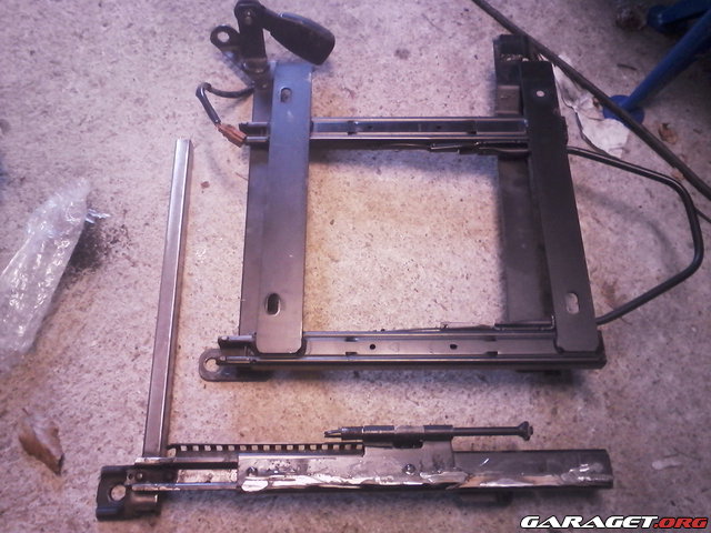

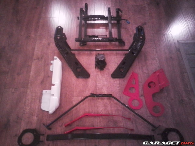

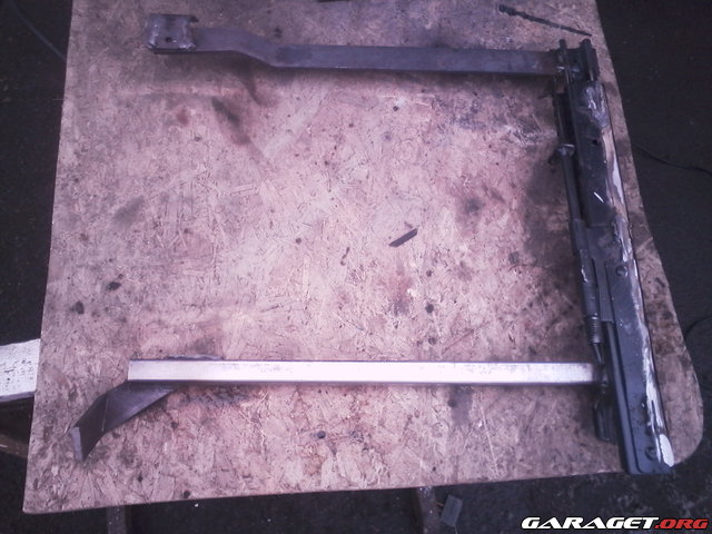

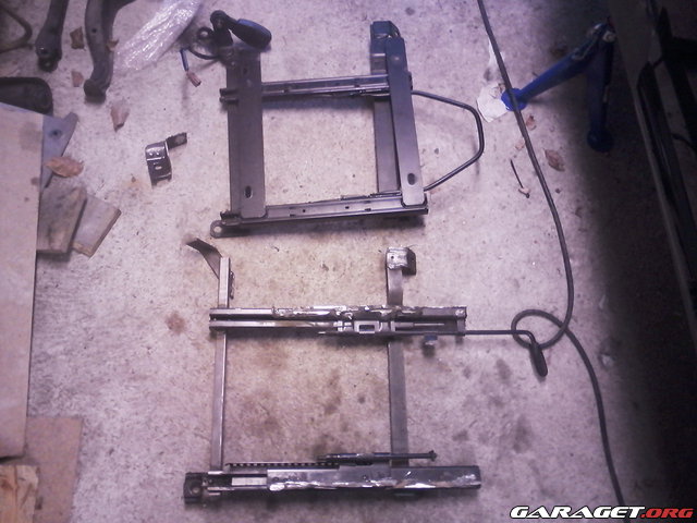

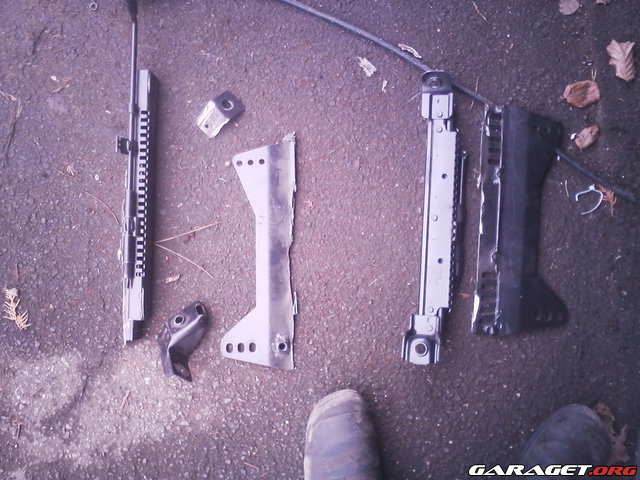

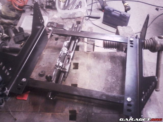

Lite bilder på det nya stolsfästet. jag kopierade ett som en kompis hade till sin R33GTR. Mitt nya fäste blev 15mm högre änn hans pga jag använde mina org glidskenor men de blev lägre än det första varianten jag gjorde.
gamla fästet disekerat.

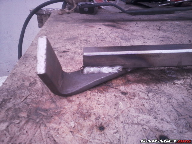

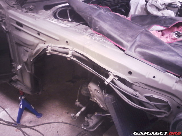

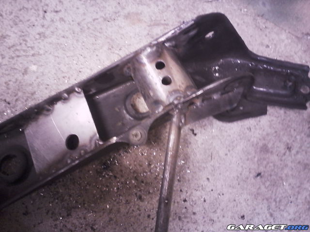

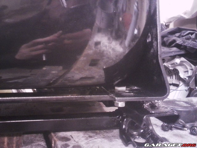

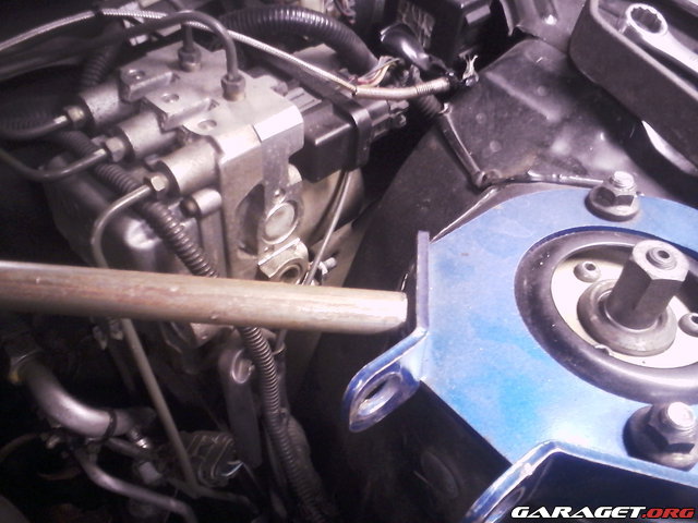

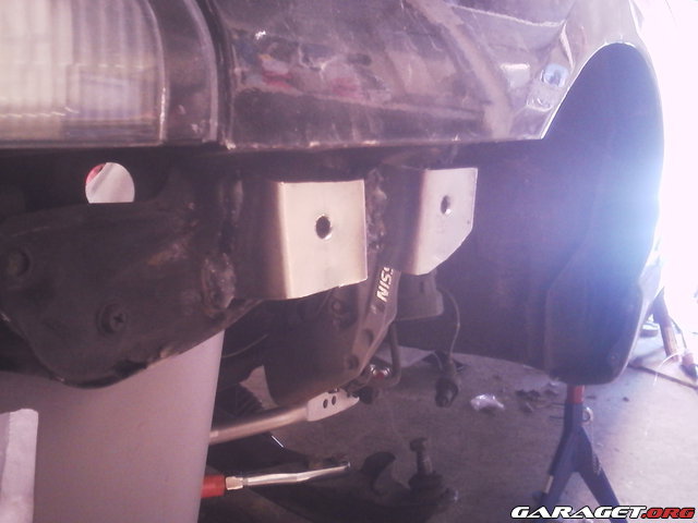

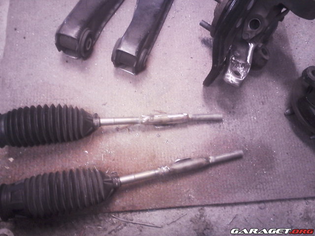

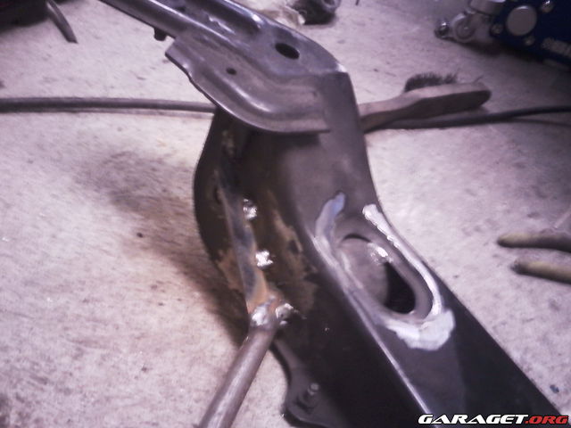

Lite som blivit förstärkt i framvagnen.
https://www1.garaget.org/gallery/archive/76996/1049581_cx8s2c.jpghttps://www1.garaget.org/gallery/archive/76996/1049583_hlsp8l.jpghttps://www1.garaget.org/gallery/archive/76996/1049584_reua7q.jpghttps://www1.garaget.org/gallery/archive/76996/1049585_p19dlb.jpg

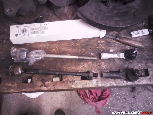

Och Tein styrstag och p-endar monterade.
https://www1.garaget.org/gallery/images/77/76996/76996-311561a854a9261c9fc9bd696876e531.jpghttps://www1.garaget.org/gallery/images/77/76996/76996-25db0b188aa79ecdfb1fb3322c397035.jpghttps://www1.garaget.org/gallery/images/77/76996/76996-9242409aba9f6fcdae5a7d64534a3dcb.jpg

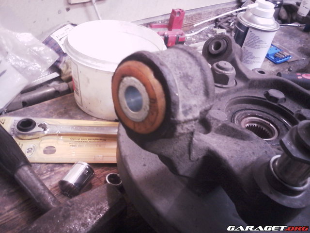

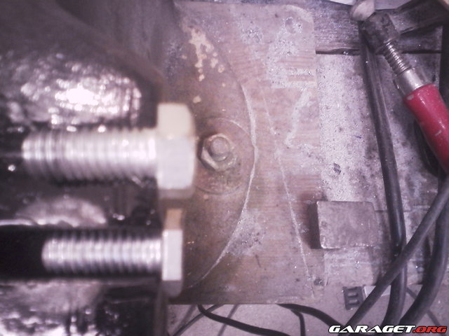

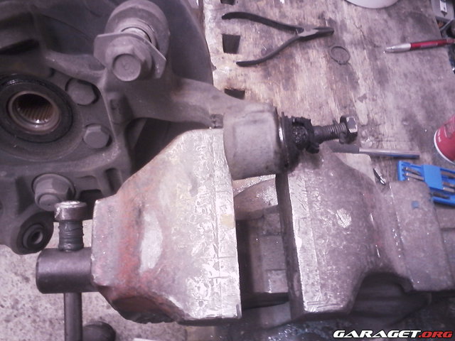

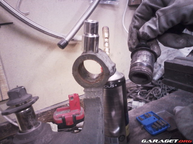

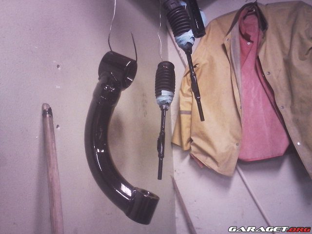

Några bussningar har pressats med.
https://www1.garaget.org/gallery/images/77/76996/76996-d058a3e692a8fbc13099c38f3ea6229a.jpghttps://www1.garaget.org/gallery/images/77/76996/76996-5fb486ca67913f4e687cfa64f8d2deed.jpghttps://www1.garaget.org/gallery/images/77/76996/76996-a11bf6dedaf0c23fda2ddb6dd34635be.jpg

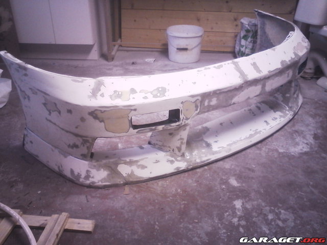

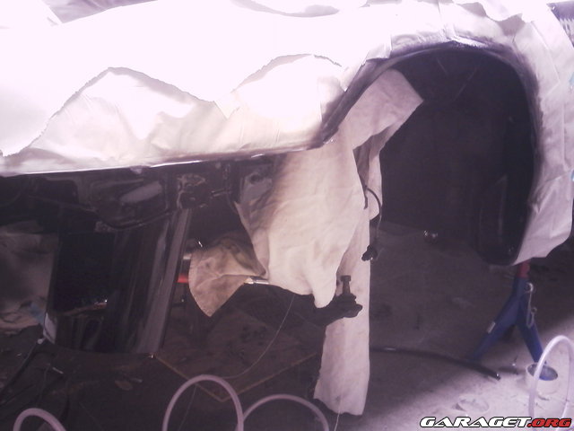

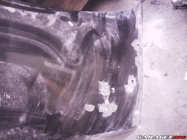

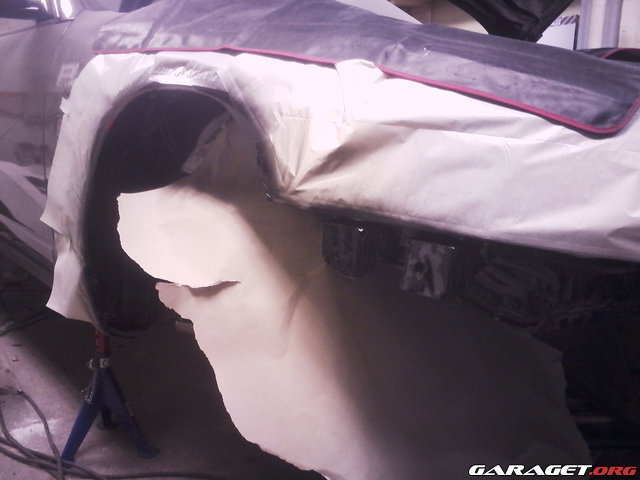

Idag ringde jag till lackeraren som jag bruka använda mig av. Det resulterade i ytterligare en sponsor smile Han kommer att lacka hela kjolpaketet, bakluckan, den knöliga bakskärmen och skärmbreddarna kanske även framskärmarna om det inte går att pollera bort de små reporna. Fint ska det bli och fint ska det va.

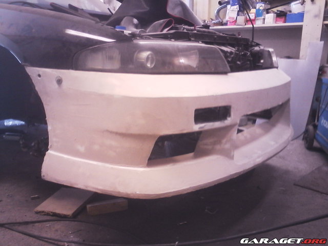

Fronten som var i 6 delar är numera ihop plastad. lacken och all lös glasfiber ar bort slipad.
Jag har även spacklat fronten nu men ingen bild på den.
före och efter bild.
https://www1.garaget.org/gallery/archive/76996/1001502_6zo5mh.jpg
https://www1.garaget.org/gallery/images/77/76996/76996-584be81407521793e2f839ada668598a.jpg

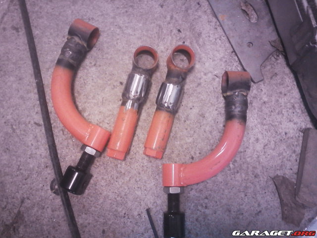

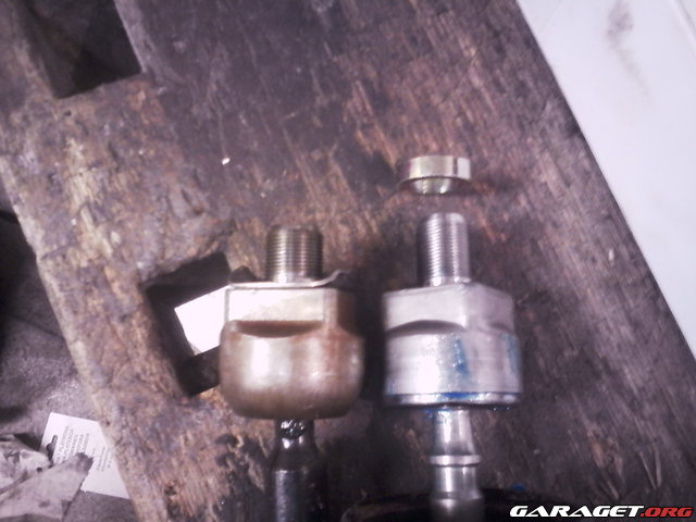

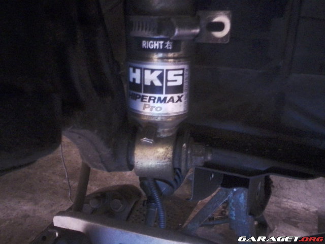

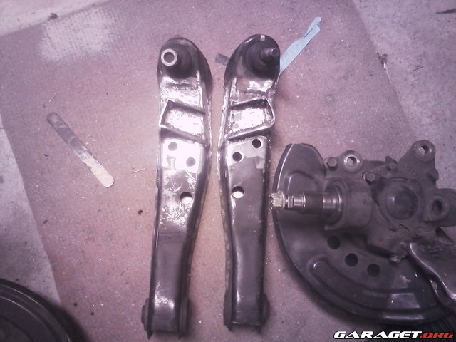

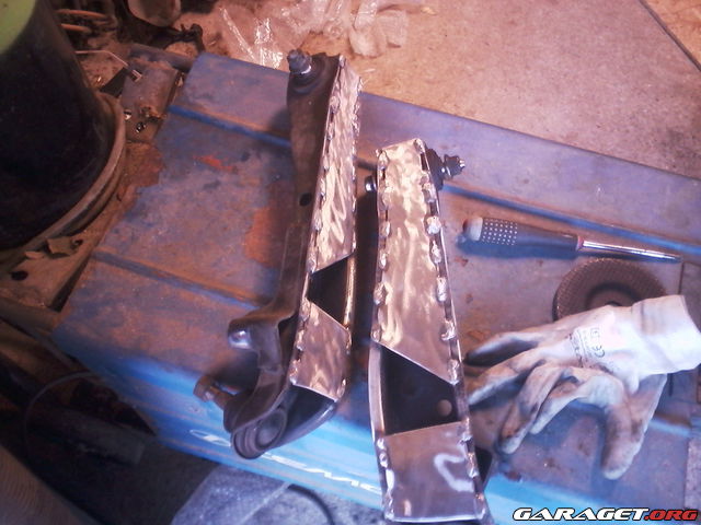

I framvagnen sitter det numera samma som där bak. Driftworks länkarmar och Whiteline krängningshämmare.
https://www1.garaget.org/gallery/images/77/76996/76996-a5170a18cc654c33f6128bc202a5e188.jpg
Jag slänger in en fråga här. Är det någon som vet vad den lilla ratten längst ner på koilovern är till? jag vet att den inte är till att justera hårdheten det gör man där uppe.
https://www1.garaget.org/gallery/images/77/76996/76996-016ef9f18b46450807e88dde0af9fbfa.jpg

Blir ju bra detta smile Tror ratten är till för att justera returen!

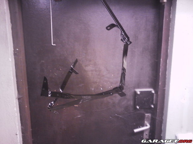

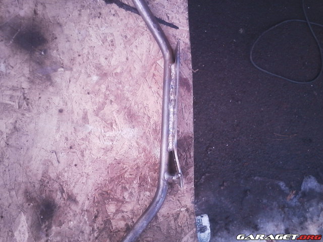

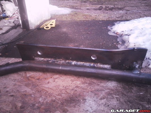

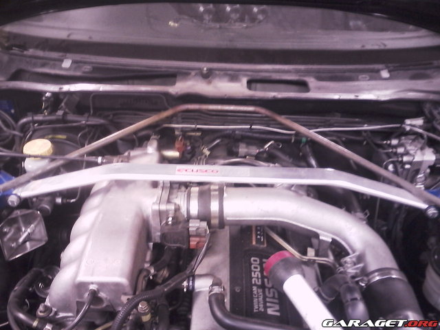

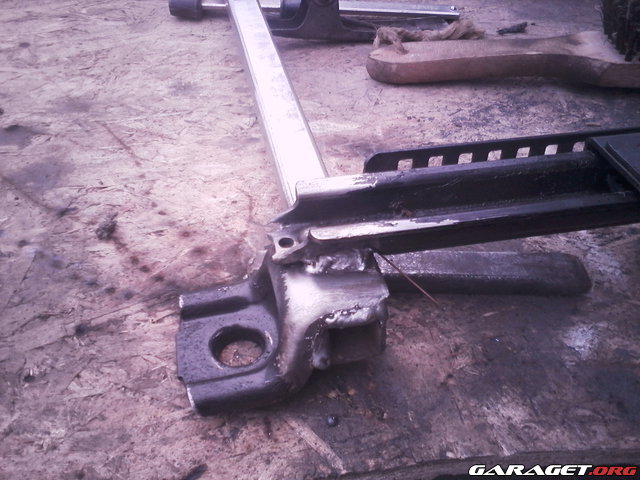

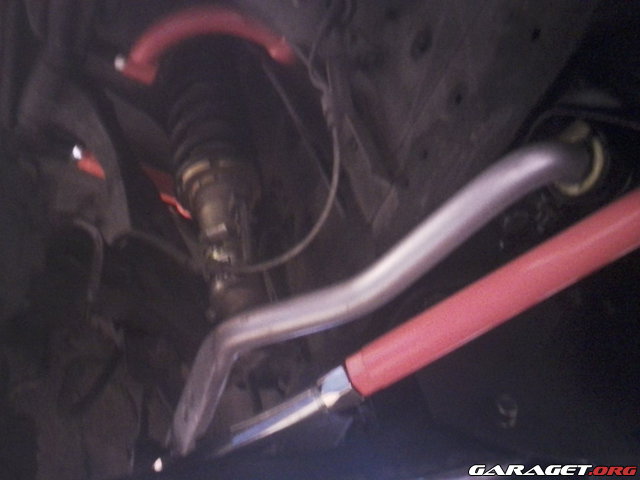

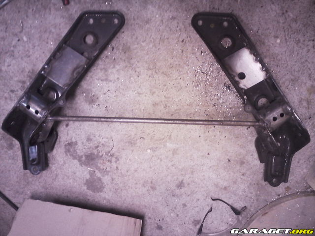

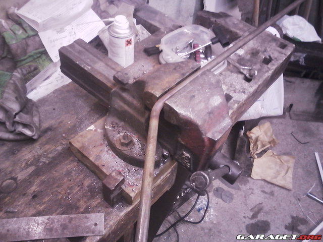

Tillverkning av extra fjäderbensstag.
https://www1.garaget.org/gallery/images/77/76996/76996-c5aadf1ca32ab87bf74bac3f9d6e45b1.jpghttps://www1.garaget.org/gallery/images/77/76996/76996-ff610a58451d2c23e23c61c00d0a5f80.jpghttps://www1.garaget.org/gallery/images/77/76996/76996-f38b1bbf27db61ee812d3b23024c4394.jpghttps://www1.garaget.org/gallery/images/77/76996/76996-2e15c986c0e828dec79f106193fbad37.jpghttps://www1.garaget.org/gallery/images/77/76996/76996-6a2cc475ff82292e213d1edc73523320.jpghttps://www1.garaget.org/gallery/images/77/76996/76996-d4b2d9a79061e59bff90c31273514aea.jpg
här syns den uppifrån färdig lackad. Den bulltas lätt in i org bulltarna till det andra fjäderbensstaget.
https://www1.garaget.org/gallery/images/77/76996/76996-b47d42117452429625bdf5ceaaa47f70.jpg

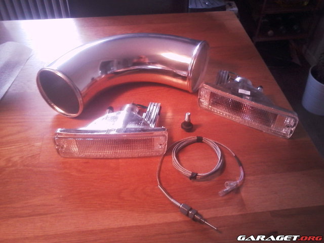

Jag har fått hem lite grejer som är bra att ha. Nya blinkers, avgastempsensor, pleniumbullt och ett 100mm alurör med 90graders böj till det nya luft filltret.
https://www1.garaget.org/gallery/images/77/76996/76996-7013784e1f35b5a5759c7845cbef04f1.jpg

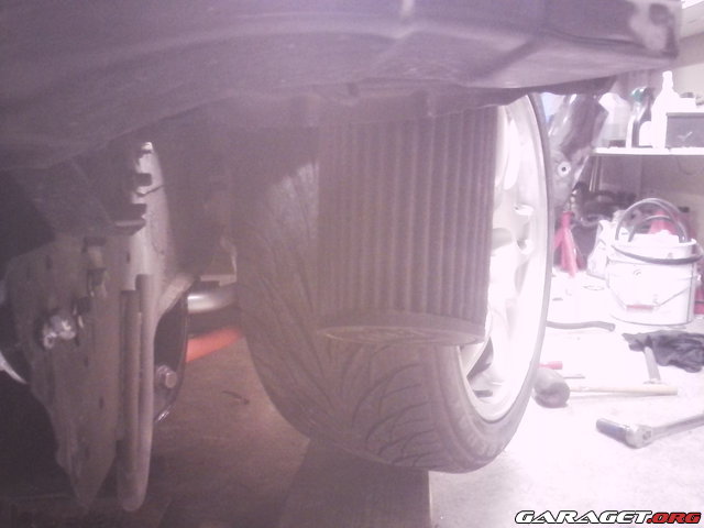

Börjat på att bygga fästen och avskärmning till luftfiltret.
https://www1.garaget.org/gallery/images/77/76996/76996-a85e51fb74d69db1241e65253b4b9217.jpghttps://www1.garaget.org/gallery/images/77/76996/76996-4e83db67ddafab4e3b98abab9367f4c1.jpghttps://www1.garaget.org/gallery/images/77/76996/76996-80a8146ca504d7fb418f4b9119f25ec9.jpghttps://www1.garaget.org/gallery/images/77/76996/76996-655f9ed7ab883bbaf27d8d58dfac19bc.jpghttps://www1.garaget.org/gallery/images/77/76996/76996-c563b9e663fbee0af9c1117da7134c99.jpghttps://www1.garaget.org/gallery/images/77/76996/76996-b74bd68b93471046ae085f7128f4e6a6.jpg

ok tack för det;)

det är ingen ratt tongue, det är en ventilhatt!, du fyller på med luft där, men då behövs en väldigt stark kompressor !
har samma på mina zealcoils som jag ska sälja smile

ok nice.

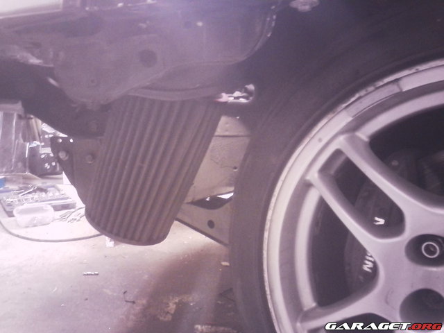

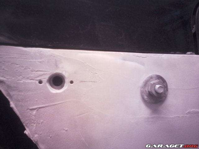

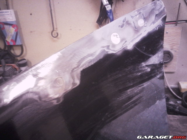

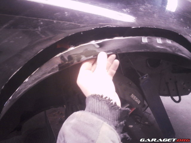

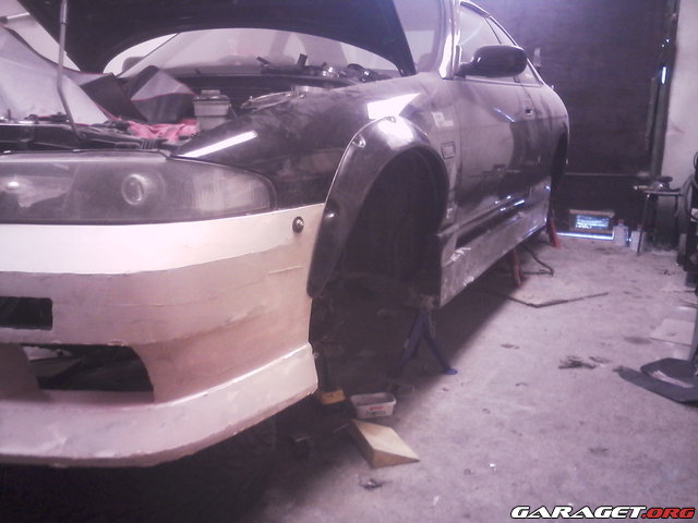

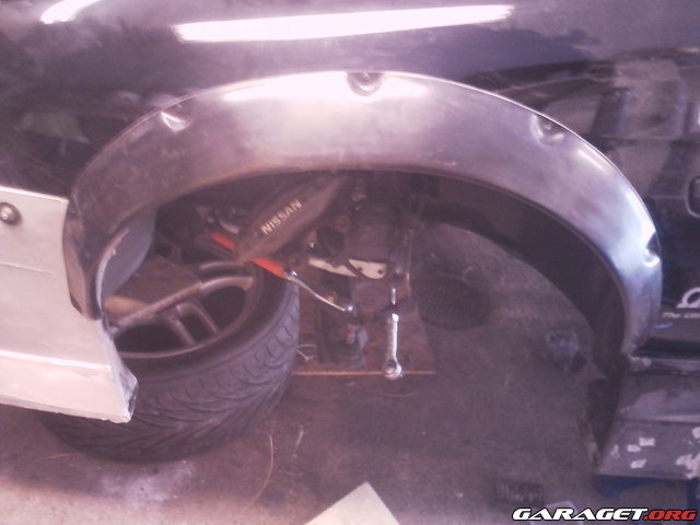

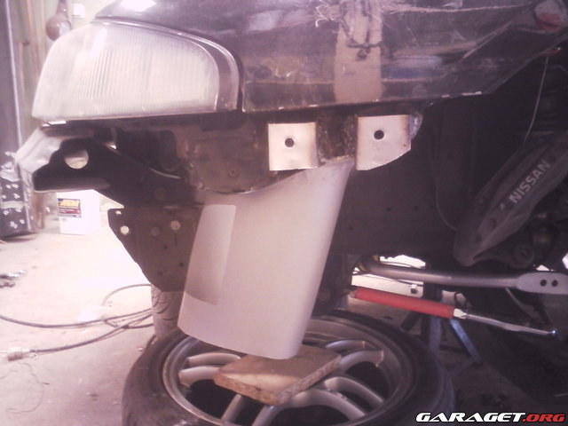

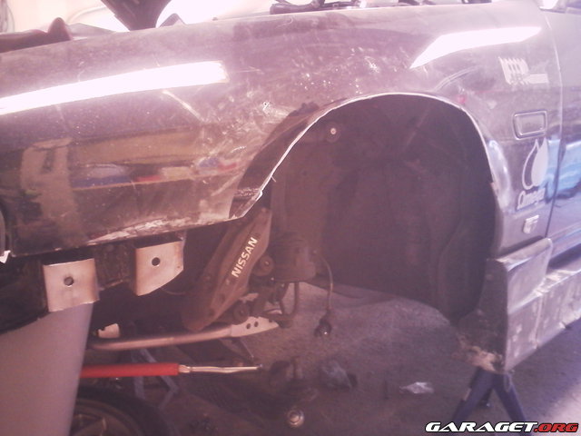

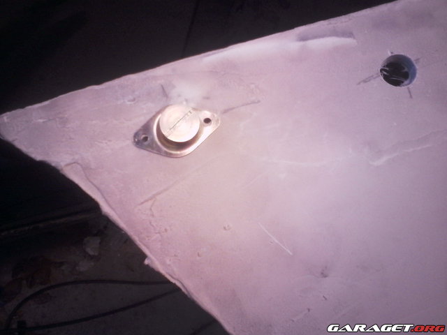

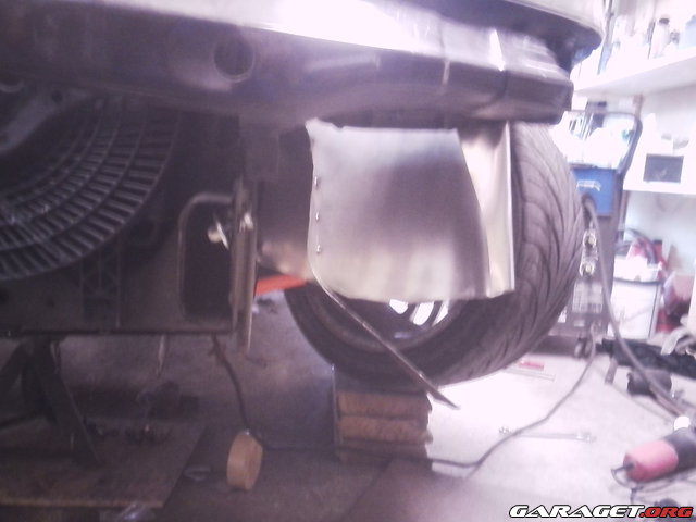

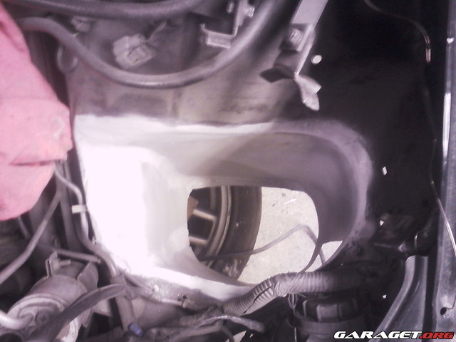

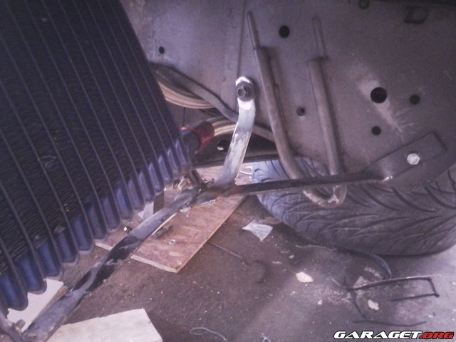

Fixat nya fästen till fronten, provmonterat och anpassat breddarna, skurit upp org framskärmarna för lite frigång, passat in sodokjolarna, lackat och grejat mm.
https://www1.garaget.org/gallery/images/77/76996/76996-d4784f1046139520ed622a5c8f18aab5.jpghttps://www1.garaget.org/gallery/images/77/76996/76996-ec4600f40002fe1d15d5709e9f3a070f.jpghttps://www1.garaget.org/gallery/images/77/76996/76996-93316ed48868892e8aa8ab3c5efc8f34.jpghttps://www1.garaget.org/gallery/images/77/76996/76996-5f343f5d6ba5db6046abdf0ead8b16c3.jpghttps://www1.garaget.org/gallery/images/77/76996/76996-05c8b61754cc1286d14c5d0c99b85a5d.jpghttps://www1.garaget.org/gallery/images/77/76996/76996-340f5cfdf278f2aaeaf51fb9b20c86e2.jpghttps://www1.garaget.org/gallery/images/77/76996/76996-f25350905daa90b781f248b9ab0cdf90.jpghttps://www1.garaget.org/gallery/images/77/76996/76996-b06f0c3821258dfe27606e002b3af1b9.jpg

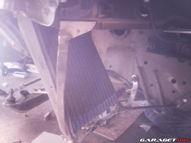

lite nya fästen till oljekylaren.
https://www1.garaget.org/gallery/images/77/76996/76996-b5ac10361e6a3ad59cea09dd529ae18c.jpghttps://www1.garaget.org/gallery/images/77/76996/76996-3e0e52922f35cf7095c07b621b1a63d2.jpg

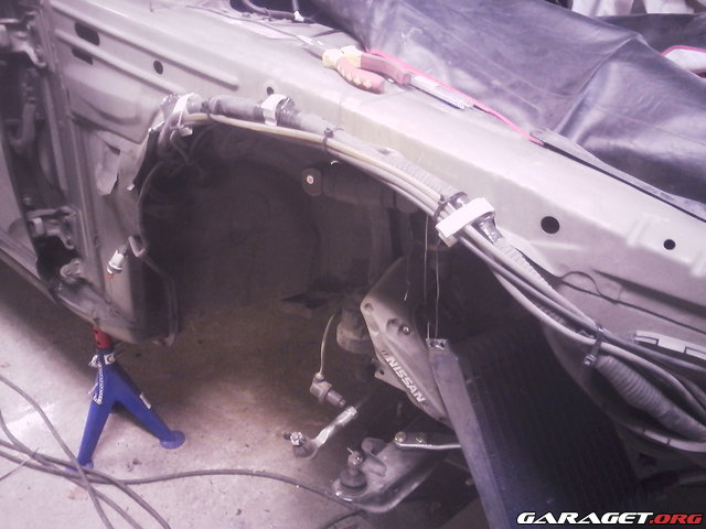

Fixat lite andningsrum för kabelstammen.
https://www1.garaget.org/gallery/images/77/76996/76996-ea17be4cfdc1574415df469cccf98761.jpghttps://www1.garaget.org/gallery/images/77/76996/76996-afb7c8029e1358032586baf3f9560f03.jpg

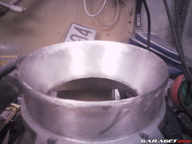

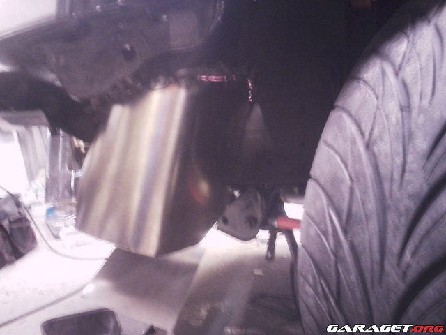

Byggt färdigt avskärmningen till luftfiltret och lackat det. Det kommer ett nät i botten och för det främre hålet senare.
https://www1.garaget.org/gallery/images/77/76996/76996-84a4e163d6c1fe32407ba8474db1bd5a.jpghttps://www1.garaget.org/gallery/images/77/76996/76996-f7990ef21d0628a6da1a8f1570ddea15.jpghttps://www1.garaget.org/gallery/images/77/76996/76996-9f083df9a701ed4fb85125efa959dd0b.jpghttps://www1.garaget.org/gallery/images/77/76996/76996-4abcc54b4adbdbd3c82490d09aad42a0.jpghttps://www1.garaget.org/gallery/images/77/76996/76996-a7cabd71d5b6bcd74fb86e6ef5f00aa0.jpg

#133
Förra året satt fronten med 2 skruvar på var sida typ där hålen i fronten sitter nu. fast de var dålda bakom fronten och skruvades upp med bullt och brickor i framskärmen. Som eftermaknads frontar bruka sitta. Och för att komma åt dem så fick man ta av framdäcken eller lyfta bilen så högt att man kunde ligga under bilen.
Nu iom att fronten är fixad så tänkte jag att montera dzus fästen istället. jag har aldrig använt dem innan så jag vet inte hur bra de håller. Men de är ju pupulära i många andra motorsporter så då körde jag på det med smile
Nu går det snabbt och lätt att montera av fronten för att sörvis eller om den behöver upp på ett släp.

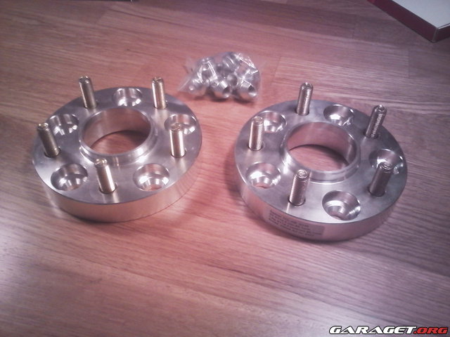

Hämtade ut ett paket från min nya sponsor Spacer.se Självklart var det spacers i paketet. Ska ni ha spacers så recomenderar jag att ni kollar sidan mycket bra priser och kvalete.

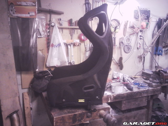

Meckar med lite små pill just nu i väntan på diverse packningar och bulltar ska trilla in. nu börjar träningarna på lördag 2 April och snart är första tävlingen så jag får hoppas att grejerna kommer en stund innan så man hinner montera allting innan tävlingen 16-17 April. Det är lite svårt att köra utan växellåda och vetilkåpor.
Stolsfästet är monterat och injusterat. Sitt höjden sänktes med 45mm i förar possition.
bakre bulltar fick slipasner lite för att gå fritt och några extra hål i sidofästena fick borras.
https://www1.garaget.org/gallery/images/77/76996/76996-bba12dee354ac9235d708f33a324984c.jpghttps://www1.garaget.org/gallery/images/77/76996/76996-8a0239f188e0af94292f19465c8f51e0.jpghttps://www1.garaget.org/gallery/images/77/76996/76996-d159807cd1fe9f1c02cd35ff01426d5a.jpghttps://www1.garaget.org/gallery/images/77/76996/76996-64b4616cf6b0143977fd683b46b13294.jpg

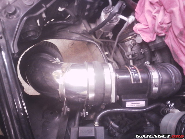

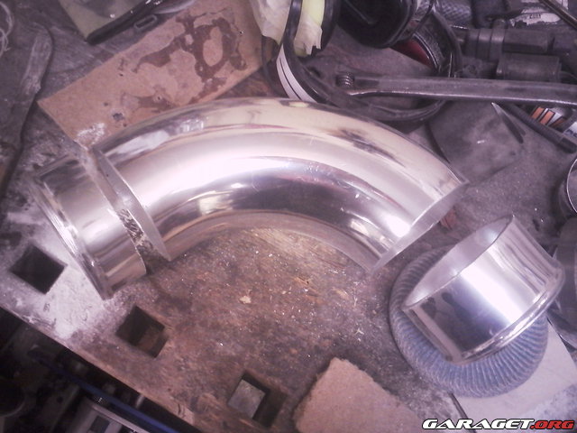

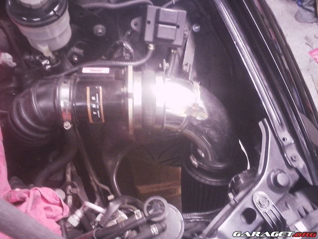

Röret till luftfiltret fick kapas för att ta så lite plats som möjligt.
https://www1.garaget.org/gallery/images/77/76996/76996-c60234165e5c85ad16a11b0737d3cdef.jpg

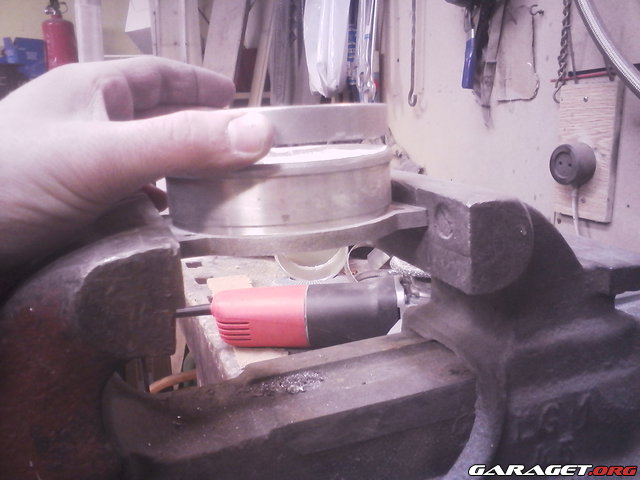

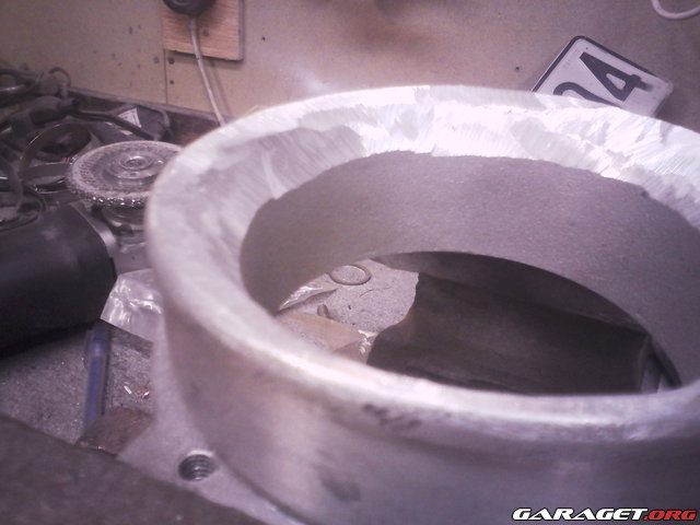

Lmm adaptern kapades med och en ny kona slipades till för bättre luftflöde.
https://www1.garaget.org/gallery/images/77/76996/76996-8650a1a173aef3577ca55ab6a02a5e4e.jpghttps://www1.garaget.org/gallery/images/77/76996/76996-12ba14b364c5fb015d5a969b0dc899a6.jpghttps://www1.garaget.org/gallery/images/77/76996/76996-a61c389b9f18fd03e6d497e35a23a966.jpg

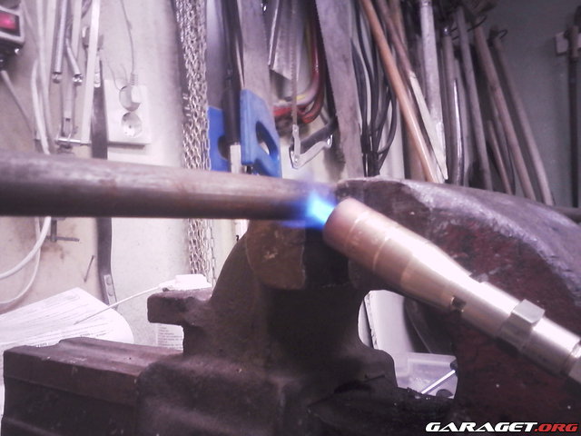

Nu händer det grejer och stressigt blir det. Alla packningar och bulltar mm kommer nu i veckan så det är bara till att jobba sent varge dag igen. Jag siktar på att göra en hjulinställning tor eller fre nästa vecka sen är det tävling lördag och söndag 16-17 April. Jag har bara hela bilen att montera ihopa och lite grejer ska lackas smile

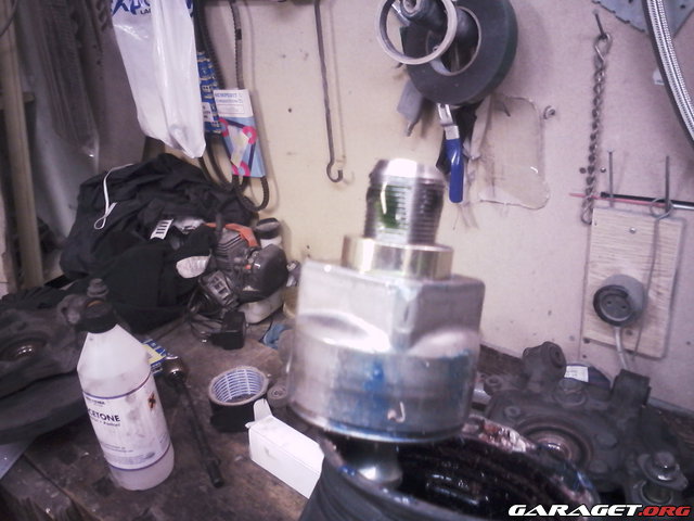

Sön, mon och tisdags jobb har varit att bygga om spindlarna för ökad utväxling och styrvinkel, paralellstyr (ackerman) och minskad bumpsteer. Det resulterade i utrymmes brist även med 25mm spacers så det blev till att bygga om undre bärarmar, driftworks länkarmar och Tein styrstag. byggde ett nytt justerbart styrstopp,  det var enklast så för att då går det att maxa vinkeln beroende på viken hjulinställning man vill köra med.
