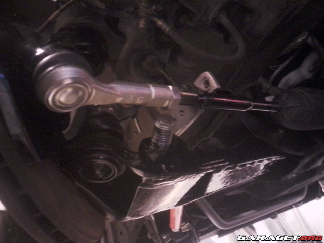

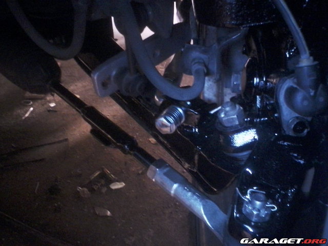

Sena kvällar varge dag i 2 veckor sad Men mycket blir gjort smile

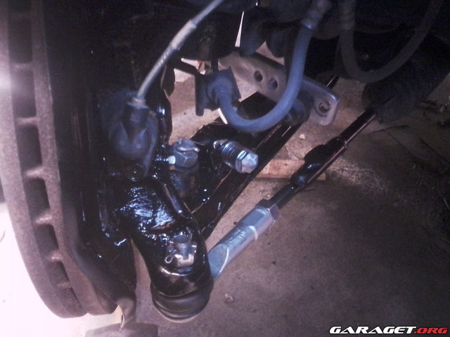

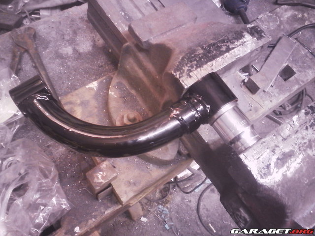

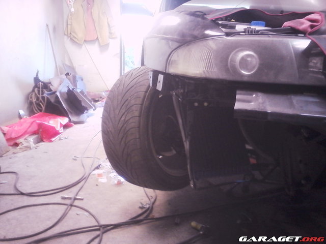

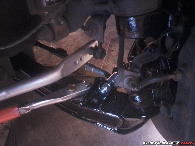

Pressat tilbaka uniballsen i de ombyggda driftworks stagen och monterat allt i framvagnen.
https://www1.garaget.org/gallery/images/77/76996/76996-51e84d1866cb2b49a9c00645101e43d6.jpghttps://www1.garaget.org/gallery/images/77/76996/76996-d3eb6fe2f3aecff40ecd1bb6f1885504.jpg
Och vipps så har man förmånligare vinklar att leka med tongue Paralellstyrning, ökad styrvinkel, minskad bumpsteer och snabbare styrning. Jag har fortfarande 255 breda däck fram och det är lika mycket vinkel i nersänkt läge.
https://www1.garaget.org/gallery/images/77/76996/76996-9919b99a7fd858fad18207352e8aead6.jpghttps://www1.garaget.org/gallery/images/77/76996/76996-9be482b87f71f3de4fc986c0184ef67b.jpghttps://www1.garaget.org/gallery/images/77/76996/76996-70b6c8e11660fc19fbd6698fdc5330ad.jpg
så här ser det ut undertill
https://www1.garaget.org/gallery/images/77/76996/76996-2c4ad6dadeea11a50d16f52fbdd99e5e.jpghttps://www1.garaget.org/gallery/images/77/76996/76996-bdf800065877e48137efeff90637a1cf.jpghttps://www1.garaget.org/gallery/images/77/76996/76996-f100d2f4670c92dc6804af022a528f0e.jpghttps://www1.garaget.org/gallery/images/77/76996/76996-c05bde82d98a9b3d489dc5dca7e1eccf.jpg

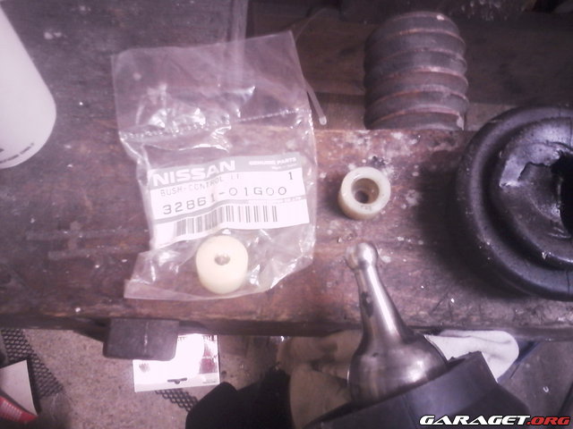

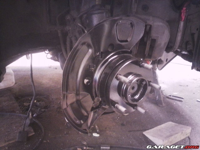

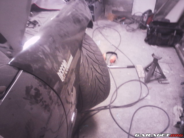

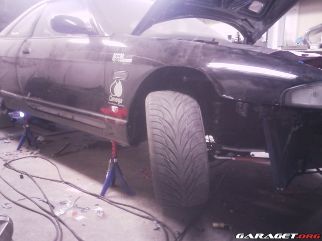

Kvällens arbete.

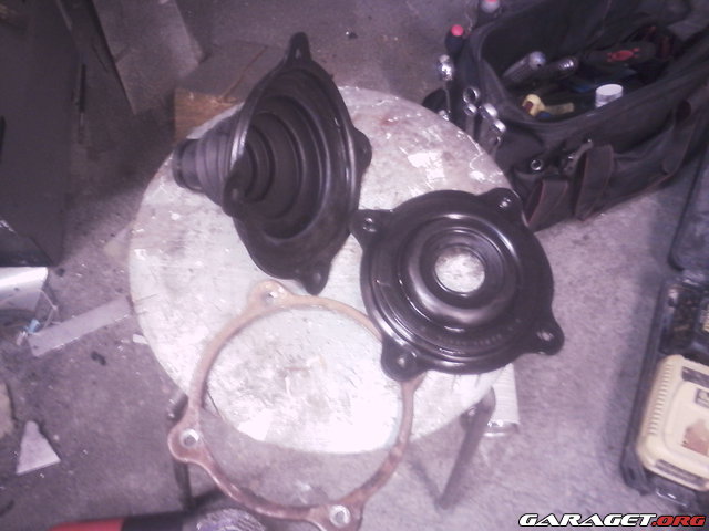

Dzus fjädrarna nitades fast och bilen lyftes ner från pallbockarna. Jag hade glömt hur låg bilen är så jag trodde först att något var fel men nej det var tipp topp cool
https://www1.garaget.org/gallery/images/77/76996/76996-3fdbe57a7a20fa350dcbc581582243c2.jpg

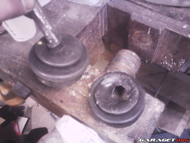

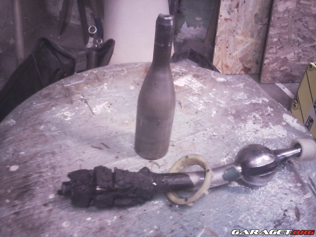

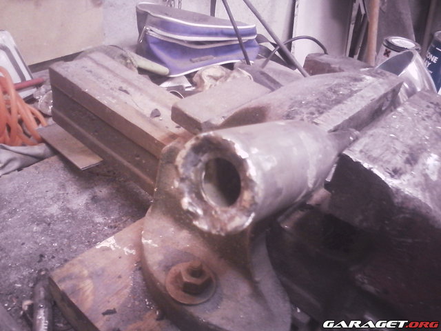

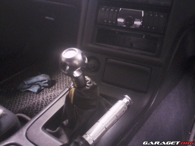

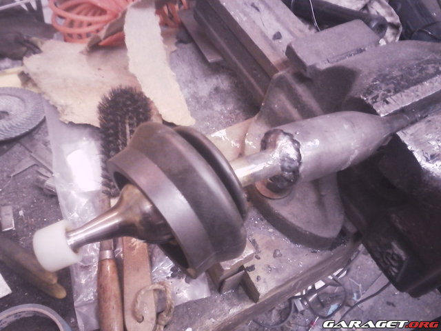

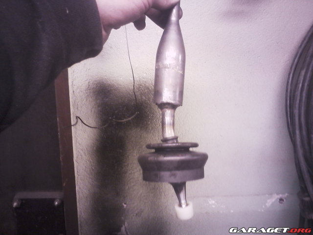

Jag har haft planer på att bygga en egen schort schifter men det funkade inte så lätt som jag trodde på denna lådan. Så det blev plan B istället. Korta spaken och stumsvetsa den. Samtidigt bytte jag inre damasken, den var sprucken och kass. Och bytte till en ny nylån bussning längst ner. Spaken är redan kortad 30 mm sen innan pga knoppen bygger lite mer än den som var orginal.
Testade först att bränna bort gummit men det var lönlöst, borrade istället sönder gummit och slet som ett djur för sära på delarna.
https://www1.garaget.org/gallery/images/77/76996/76996-f158d88ec7f972b88627d9a6daa3f32c.jpg
Hittade en tjock bricka på golvet som passade perfect i den övre delen och hade tillockmed rätt storlek på hålet för att den nedre delen ska passa pressis. Svetsade fast brickan 5mm in i höljet för att få bra håll på delarna.
https://www1.garaget.org/gallery/images/77/76996/76996-bb4dc23ad4c9a5a8196cf113cda41ab5.jpg
Det syns  vilken som var kass och tilllät växellåds olja sprätta och kladda.
https://www1.garaget.org/gallery/images/77/76996/76996-d766d7c05429f2d6a474aae6351d7786.jpg
Ny nylån bussning taitar till det lite extra. den gamla var inte sleten men kunde lika bra byta den.
https://www1.garaget.org/gallery/images/77/76996/76996-78533fe5359c12e6078be19d63c77396.jpg

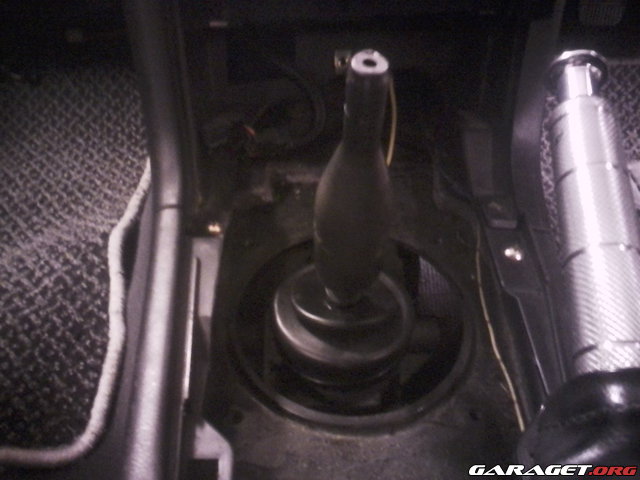

Allt ihopmonterat i rätt ordning och svetsat. Toppen av pinnen som går in i den övre delen la jag en stor klick lim på och tryckte den ända in i botten. Det kortade hela spaken 15mm. Limmet behövs nog inte iom pinnen går ända in i konan som man ser på bilderna och sitter redan stumt. men det va ifal något skulle börja skramla i framtiden.
https://www1.garaget.org/gallery/images/77/76996/76996-192b2127e9195c6e7c64c10dab01b0e7.jpghttps://www1.garaget.org/gallery/images/77/76996/76996-ad143c85caf8c17e91c2186f6d663879.jpg
Det är nog vanligt att det läcker olja här. Det sitter 4st damasker runt spaken!
https://www1.garaget.org/gallery/images/77/76996/76996-48a36cdecbecaf05e32c59ce81b9aa1c.jpghttps://www1.garaget.org/gallery/images/77/76996/76996-9d8f62efd6cc444f77f0cc9539875285.jpghttps://www1.garaget.org/gallery/images/77/76996/76996-6c5d7dd2b695bd1272b185f306582540.jpg

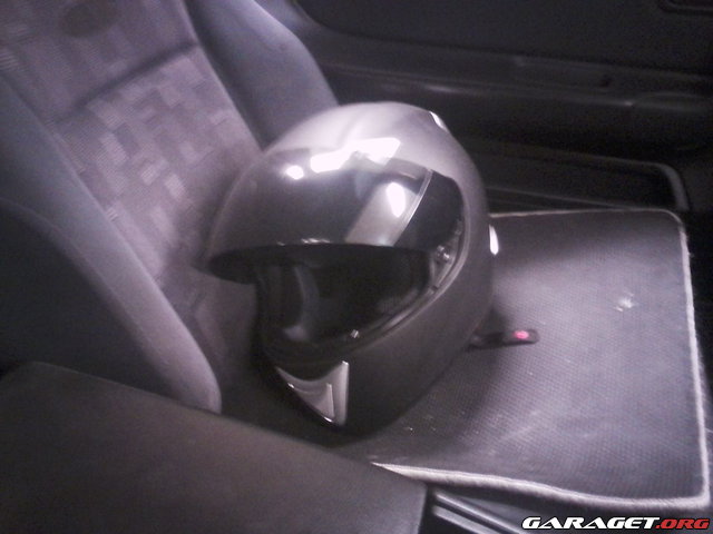

Och i passagerar stolen låg min hjälm Redy to race, snart smile
https://www1.garaget.org/gallery/images/77/76996/76996-c14fd04b0d3487fd13033b034e7fefba.jpg
Senast redigerat av DannyWiik (14 april 2011)

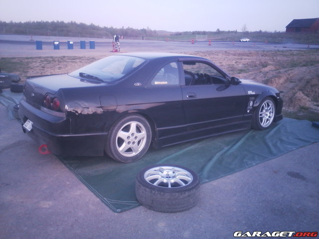

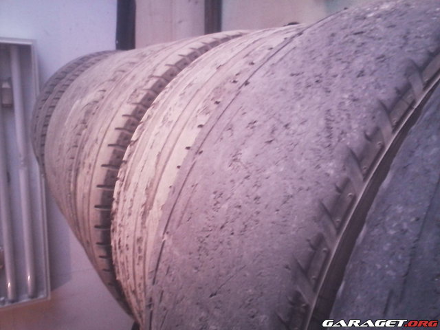

Träningen på depå plattan vid sidan om sturup raceway var mycket lyckad. justeringen jag gjorde på hjulen gjorde undervärk big_smile
Det var lättare att kontrolera bakänden, jag hade mer grepp och det resuterade i bättre slitage av däcken.
Styrningen var nästan perfekt. en liten justering fram så blir det 100 % Nu kunde jag avgöra åt vilket håll hjulen pekade åt samt att hjulen sjävstyrde ända till styrstoppet och tillbaka:D Det var mycket lättare att plassera bilen där jag ville och det gick att åka på mer gas och mer vinkel och det gillar jag big_smilebig_smile
Det var 2:a träningen som hölls på depå plattan och det var 1:a gången jag var och körde den utsatta banan. Ban sträckningen tyckte jag var bra med en blandning av långa snabba partier och korta tighta vändningar. Och man får ju inte glömma guppet som är i mitten.
Det kan nog skrapa i front och grejer om man kör rakt upp eller ner för den. men det var roligare att komma på bredden och hålla farten och flytet uppe big_smile  och då har man inget överhäng som kan ta emot.
En negativ grej med banan är att belägningen är ojämn och hålig. Hålen skulle de lägga igen så att det inte tar så illa på bilen när man dimper ner med ett hjul. Annars var den mycket bra och rolig att köra och jag rekomenderar att fler som är intresserade att åka dit och testa.

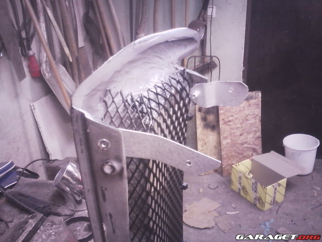

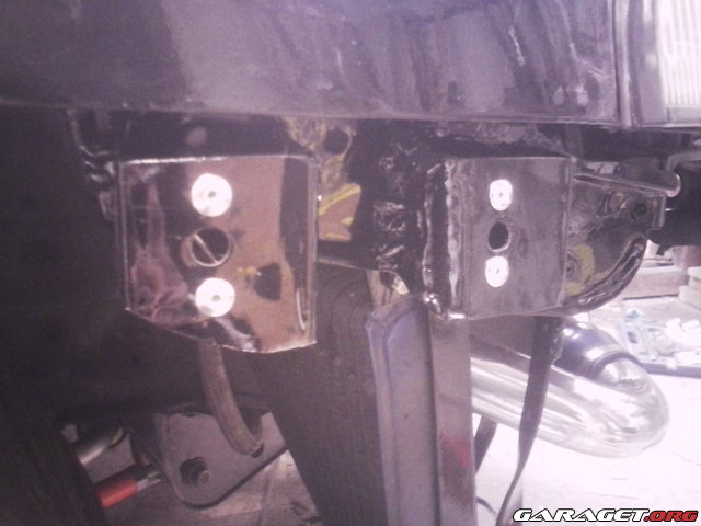

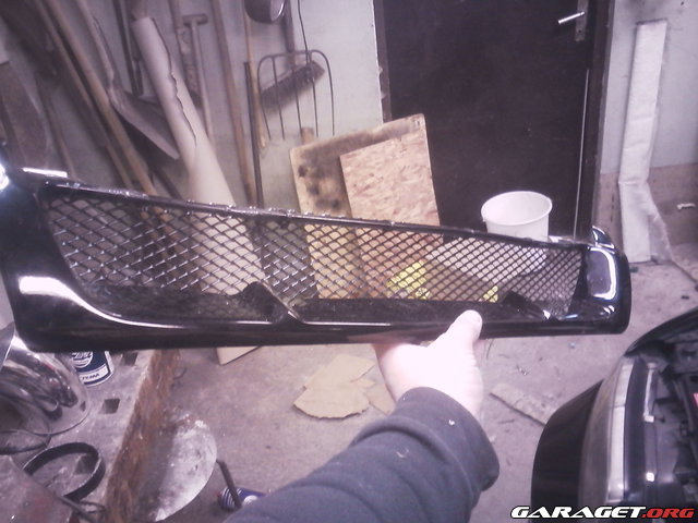

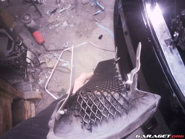

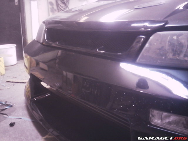

Grillen kom på plats häomdagen.  Bytte nätet och gjorde nya fästen av lite aluzink plåt som jag hade liggandes. fästena popnitades i grillen och sen skruvades hela grillen fast i plast fästena på strålkastarna men svarta montageskruv. Nu skaver inte grillen bort lacken på fronten eller taremot huven som den gjorde innan.
