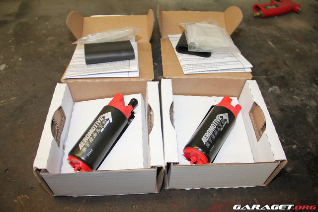

sådärja! då var pumparna hemma:D jävlar va små dom är! finfint! big_smile

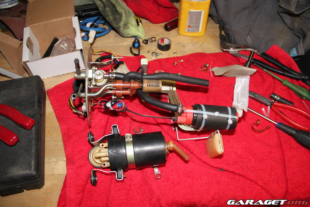

Lite skillnad mot orginal:)
https://www1.garaget.org/gallery/images/104/103334/103334-bf44727f084cf37227e104184953e2af.jpg
MEN! det blev inte bättre.....sad börjar bli riktigt trött på det här!
Skall testa att koppla förbi soppafiltret imorgon, bara en rak slang, se om det gör någon skillnad..
Några andra förslag någon?
VILL JU BARA UT OCH GASA LITE:(

Har hänt att pumpstyrningen djävlas, mät vad du har på matningen.
Går att bygla den (tror på jorden....) så att pump-en/arna går fullt konstant.
http://300zx-twinturbo.com/cgi-bin/manu … ;total=190

DET FUNKA!!!! big_smilebig_smile
Nu är det bannemig klös igen!
Jordade pumpen direkt i chassit istället för via modulen.
