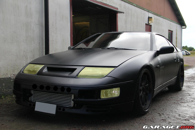

Vad tror folket om svarta fälgar, gultonade framlyktor smile?
https://www1.garaget.org/gallery/images/104/103334/103334-be1851bcce91f1665d700d15292ac554.jpg
Gjorde den lite snabbt oseriöst i ps för att se hur det skulle se ut, och jag gillart!big_smile
de svarta ringarna var för att testa hur det skulle se ut med lufthål i fronten, halva icn är ju fan skymd!

Jag tror/tycker att svarta fälgar på svart bil blir för mycket svart. Satsa hellre på nån kontrasterande färg.
