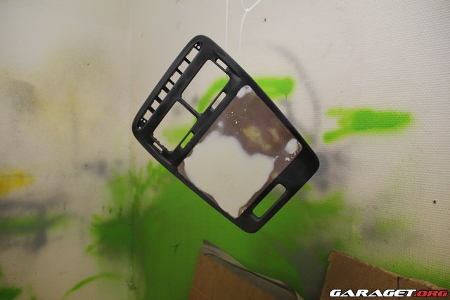

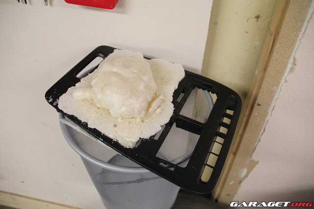

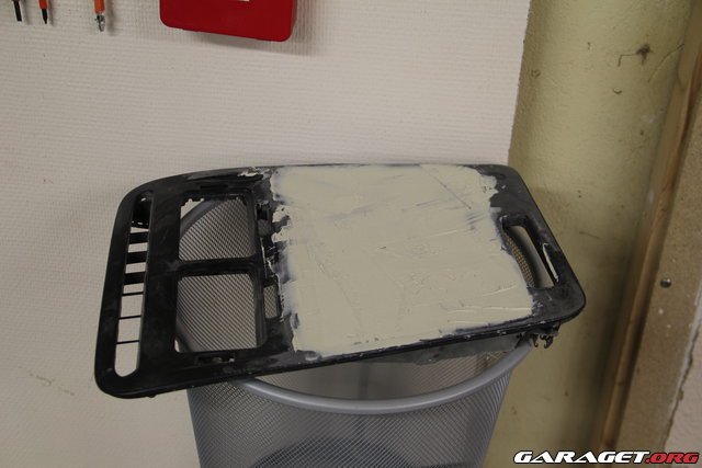

Gav upp idéen om att göra plåtar för att fylla ut DIN-hålen i mittkonsollen, därför blev det skum, glasfiber och snart lack:)
Skummat
https://www1.garaget.org/gallery/images/104/103334/103334-72d2f1c2d8f87b9e49c0d1ab2558b250.jpg

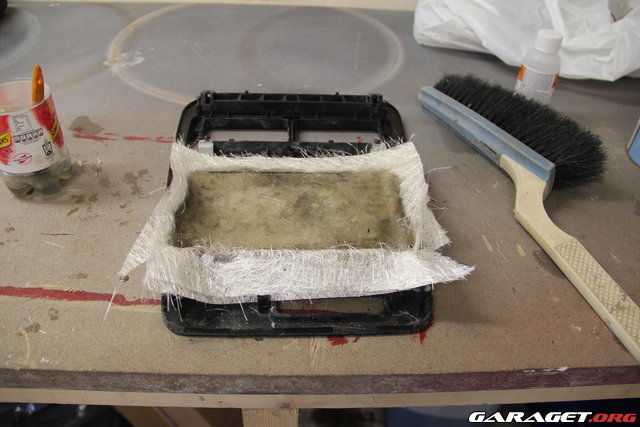

kapat ur skum och lagt glasfiberväv på baksidan
https://www1.garaget.org/gallery/images/104/103334/103334-843c5208c5fd82125900684afadfe93e.jpg
Kapat skum, lagt glasfiberväv, glasfiberspackel och finspackel:) slipning och lack nästa:)

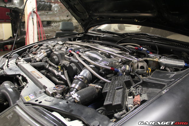

Bytte även ut de gamla blåa tråkiga siliconslangarna mot nya fräscha svarta:)
https://www1.garaget.org/gallery/images/104/103334/103334-69dc4dfcbe96e90d4dff5e3f929421e9.jpg

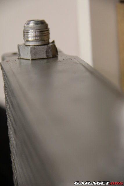

Såhär sån gängorna ut på oljekylet för övrigt:) inte allt för trevliga?

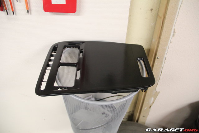

Då vart bilen städad och avtorkad innuti och i motorrum:)
Fick även spacklat, slipat och lackat mittkonsollen:)
Blev inte alls nöjd, damm och skit som fastnade i lacken:/ menmen, det får funka, ska ju ändå fräsas ur för mätare:)
https://www1.garaget.org/gallery/images/104/103334/103334-e52e67ff8645edc2e0684a31faf48847.jpg
https://www1.garaget.org/gallery/images/104/103334/103334-f98ba07a37cf382201572a63981a287a.jpg
