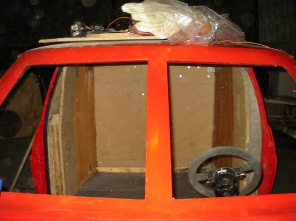

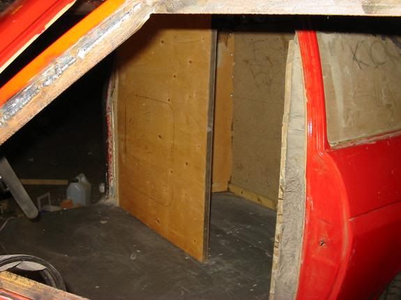

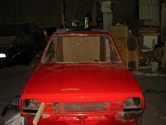

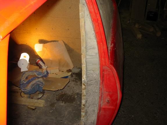

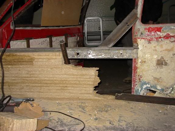

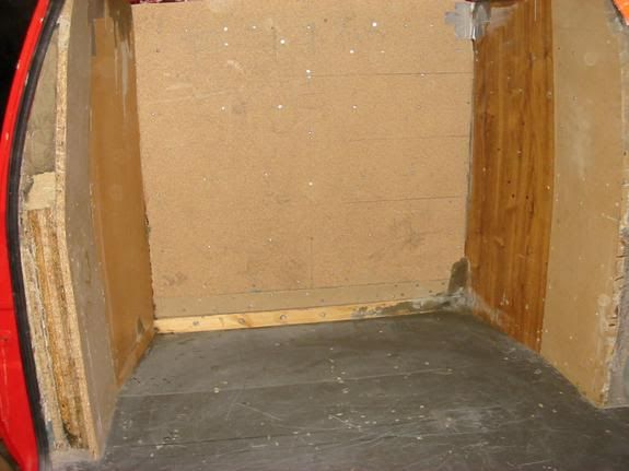

Vi byggde på bakväggen en del så att den blev ca 15cm tjock och sen satte vi dit lite skivor på sidoväggarna innan vi hällde i mer betong.
http://i998.photobucket.com/albums/af104/ExtraKim2/Extreme%20Fiestan/322009_111_full.jpg
http://i998.photobucket.com/albums/af104/ExtraKim2/Extreme%20Fiestan/322009_110_full.jpg
http://i998.photobucket.com/albums/af104/ExtraKim2/Extreme%20Fiestan/322009_120_full.jpg
http://i998.photobucket.com/albums/af104/ExtraKim2/Extreme%20Fiestan/322009_113_full.jpg
http://i998.photobucket.com/albums/af104/ExtraKim2/Extreme%20Fiestan/322009_115_full.jpg
http://i998.photobucket.com/albums/af104/ExtraKim2/Extreme%20Fiestan/322009_116_full.jpg

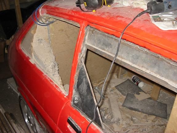

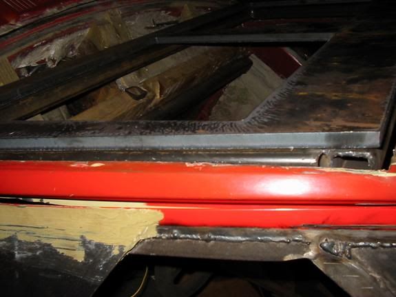

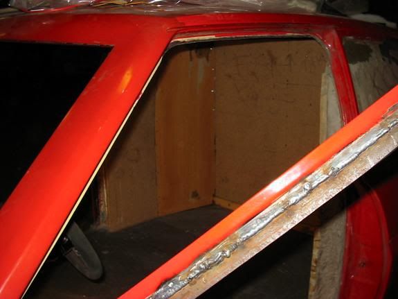

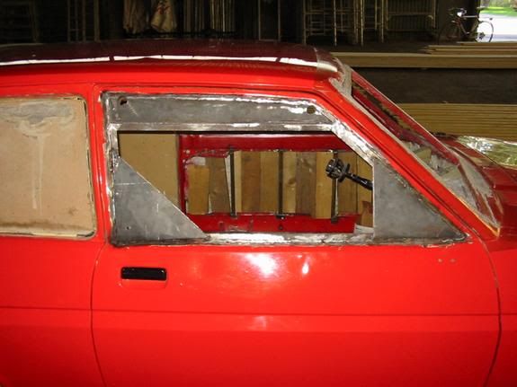

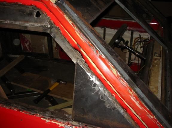

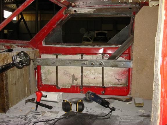

Jimmy svetsade dit lite mer stål till våra tilltänkta rutor. Rutorna var 24mm tjocka och dem fick vi av Kim "X" Karlsson i Team dBAkuten.
http://i998.photobucket.com/albums/af104/ExtraKim2/Extreme%20Fiestan/322009_121_full.jpg
http://i998.photobucket.com/albums/af104/ExtraKim2/Extreme%20Fiestan/322009_122_full.jpg

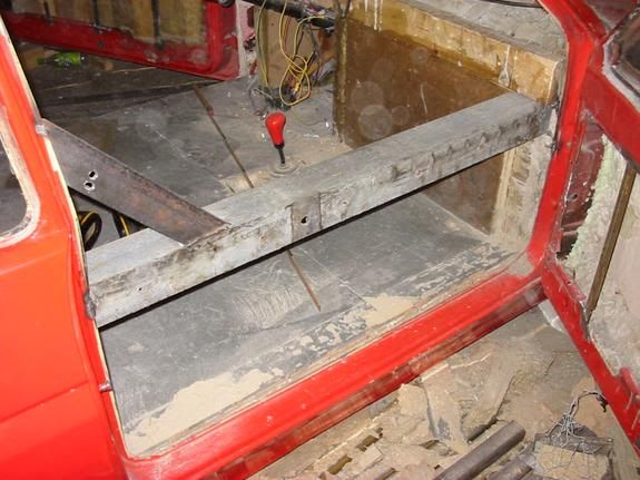

För att ha något att skruva fast dörrarna så svetsad Jimmy dit detta feta vinkeljärnet.

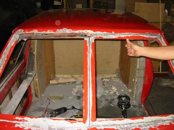

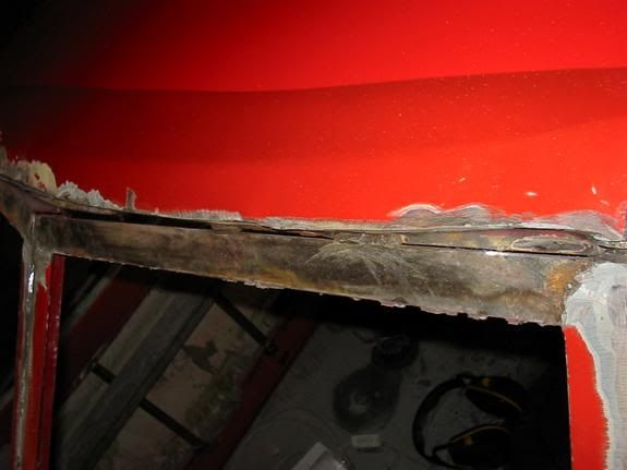

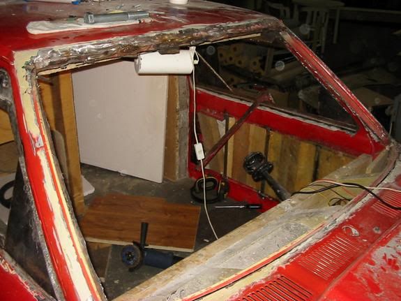

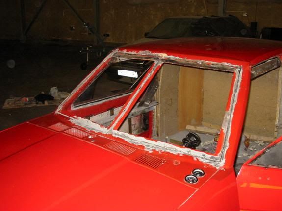

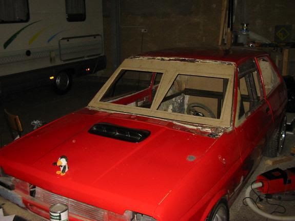

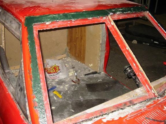

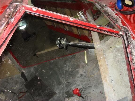

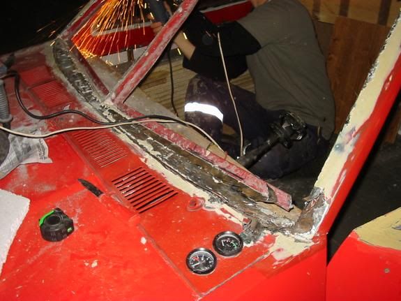

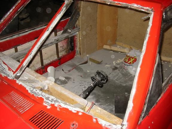

I.o.m att vi skulle ha lite tjockare rutor så ansåg vi att det vore lättare om vi monterade dem från utsidan. Sagt och gjort, fram med vinkelslipen och börja kapa.
http://i998.photobucket.com/albums/af104/ExtraKim2/Extreme%20Fiestan/322009_125_full.jpg
Först bort med tunnplåten som satt där.
http://i998.photobucket.com/albums/af104/ExtraKim2/Extreme%20Fiestan/322009_124_full.jpg
http://i998.photobucket.com/albums/af104/ExtraKim2/Extreme%20Fiestan/322009_126_full.jpg
http://i998.photobucket.com/albums/af104/ExtraKim2/Extreme%20Fiestan/322009_128_full.jpg

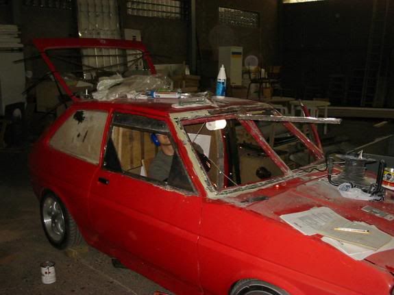

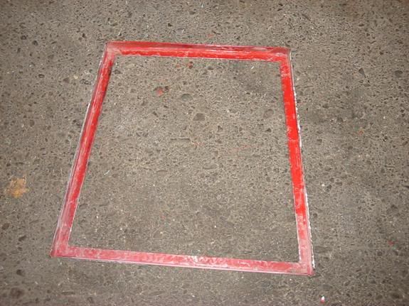

Sen bort med hela ramen.
http://i998.photobucket.com/albums/af104/ExtraKim2/Extreme%20Fiestan/322009_129_full.jpg
http://i998.photobucket.com/albums/af104/ExtraKim2/Extreme%20Fiestan/322009_130_full.jpg
Båda ramarna urkapade.

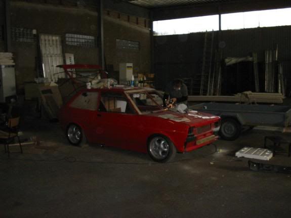

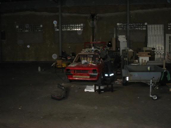

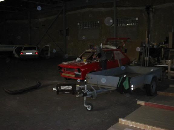

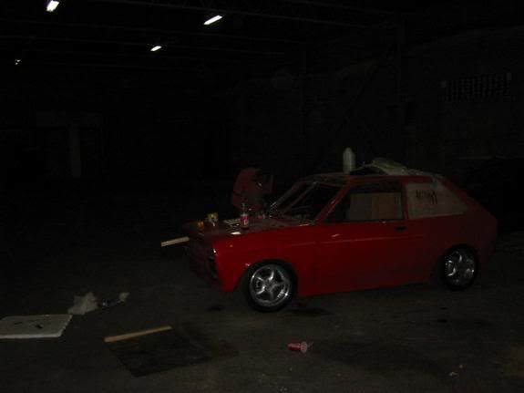

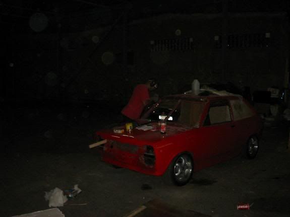

Notera den grymma innebelysningen som vi hade, vi byggde bilen i en lagerlokal där det stod en skräpcontainer där i hittade vi lampan. Måste säga att den var grymt bra även om den var ful som stryk wink
http://i998.photobucket.com/albums/af104/ExtraKim2/Extreme%20Fiestan/322009_152_full.jpg

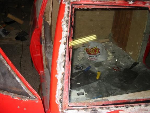

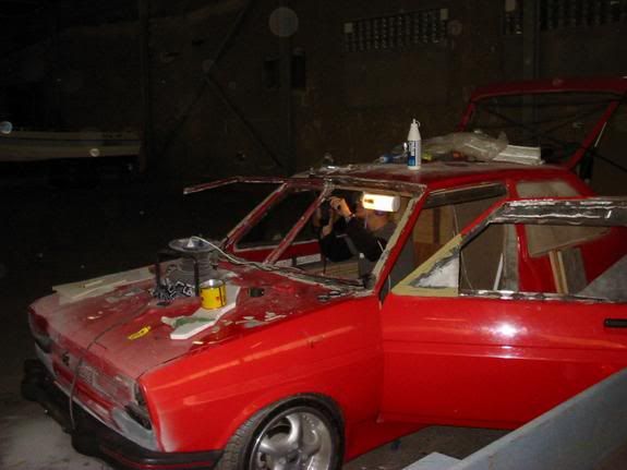

Sen var det bara för Jimmy att svetsa in ramarna igen fast åt andra hållet.
http://i998.photobucket.com/albums/af104/ExtraKim2/Extreme%20Fiestan/322009_138_full.jpg
http://i998.photobucket.com/albums/af104/ExtraKim2/Extreme%20Fiestan/322009_139_full.jpg

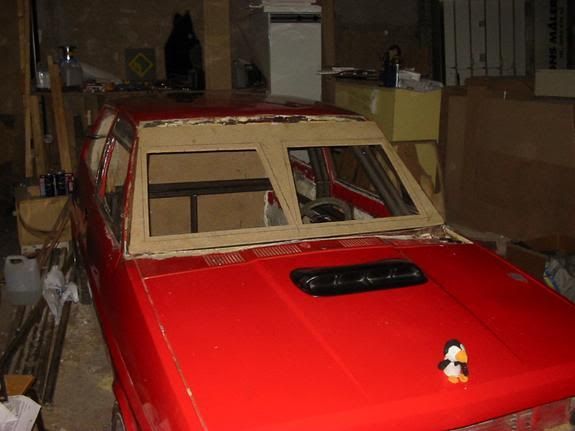

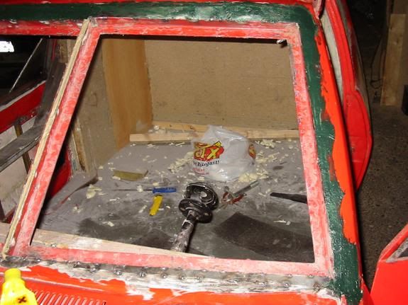

Här provmonteras glaset för att se så att det skulle funka.
http://i998.photobucket.com/albums/af104/ExtraKim2/Extreme%20Fiestan/322009_135_full.jpg
http://i998.photobucket.com/albums/af104/ExtraKim2/Extreme%20Fiestan/322009_136_full.jpg
http://i998.photobucket.com/albums/af104/ExtraKim2/Extreme%20Fiestan/322009_137_full.jpg
Sen så var det dax för lite spackel.
http://i998.photobucket.com/albums/af104/ExtraKim2/Extreme%20Fiestan/322009_140_full.jpg
http://i998.photobucket.com/albums/af104/ExtraKim2/Extreme%20Fiestan/322009_141_full.jpg
http://i998.photobucket.com/albums/af104/ExtraKim2/Extreme%20Fiestan/322009_142_full.jpg
Here we go again, think I have seen it before..
http://i998.photobucket.com/albums/af104/ExtraKim2/Extreme%20Fiestan/322009_143_full.jpg
http://i998.photobucket.com/albums/af104/ExtraKim2/Extreme%20Fiestan/322009_144_full.jpg
http://i998.photobucket.com/albums/af104/ExtraKim2/Extreme%20Fiestan/322009_145_full.jpg
http://i998.photobucket.com/albums/af104/ExtraKim2/Extreme%20Fiestan/322009_147_full.jpg
http://i998.photobucket.com/albums/af104/ExtraKim2/Extreme%20Fiestan/322009_148_full.jpg
http://i998.photobucket.com/albums/af104/ExtraKim2/Extreme%20Fiestan/322009_149_full.jpg
http://i998.photobucket.com/albums/af104/ExtraKim2/Extreme%20Fiestan/322009_134_full.jpg
Som ni kanske förstår så blev vi inte nöjda så jag kapade ur skiten igen, denna gången så skulle det göras RIKTIGT, inget mesande med små vinkeljärn svetsad direkt i karossen. Nu skulle det bli stabilt.

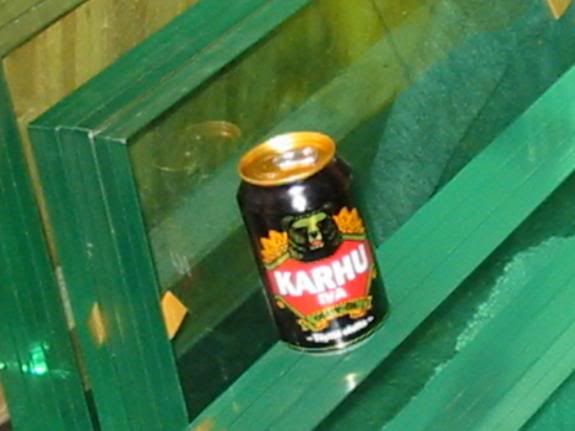

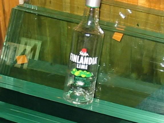

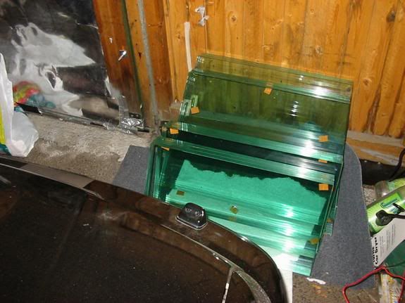

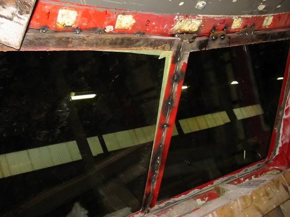

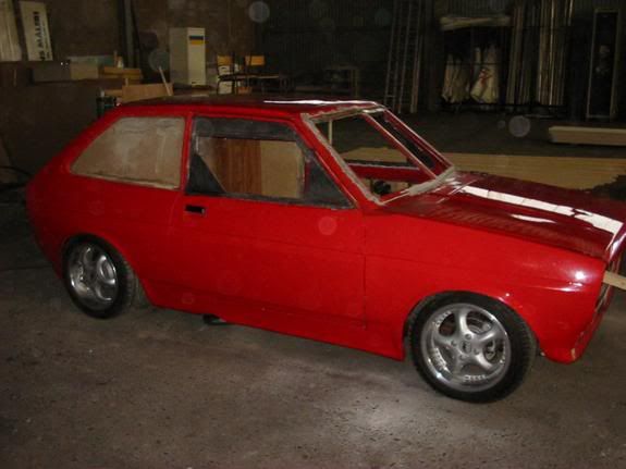

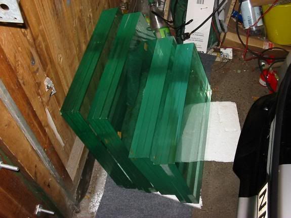

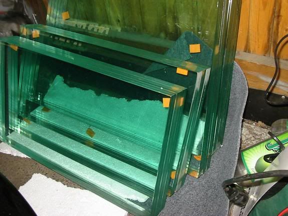

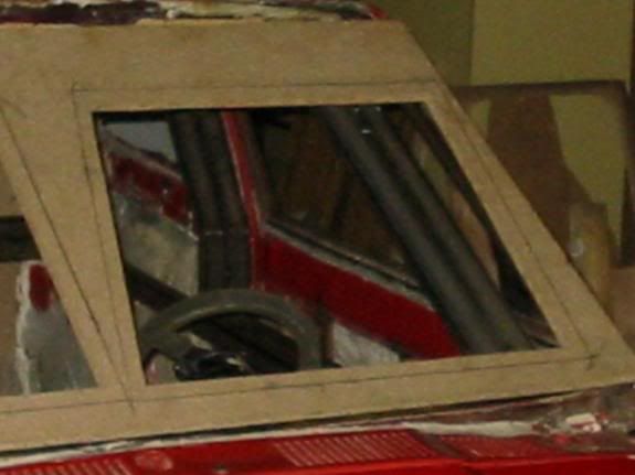

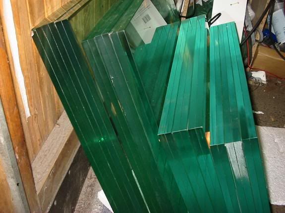

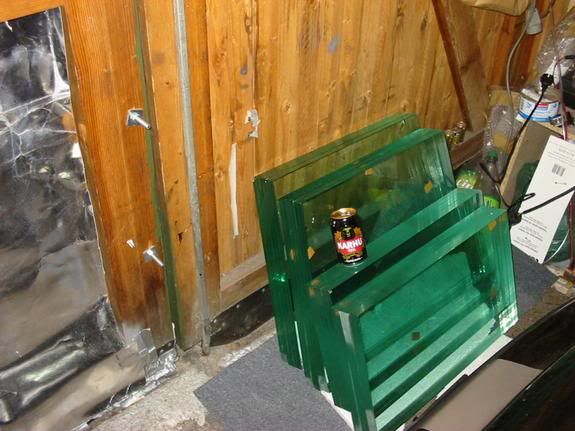

24mm tjock glas är lite mesigt till en Extreme-bil så efter att hört runt lite så fick vi kontakt med Gemax Glas i Kalmar, det visade sig att de kunde lamninera glas även när det gällde lite tjockare doningar.
Vi hittade en STOR glasskiva som hade varit ett stort akvarium här i stan, Gemax kapade upp den och laminerade ihop den till två framrutor och två sidorutor som var 68mm tjocka. Tyvärr så sprack en del och det blev fula sprickor i glaset, efter att ha gråtit lite krokodiltårar så fixade Gemax nya rutor till oss.
En positiv överraskning blev att glaset denna gången blev 75mm tjockt, ja ni läste rätt 7,5cm tjockt glas big_smile
Varje framruta vägde 47.5kg/st och sidorutorna vägde 34kg/st, det vill säga sammanlagt så var det 163kg glas.
En bild säger ju mer än tusen ord så för att jag ska slippa skriva en massa så kommer här ett par tusen ord i bildform.
http://i998.photobucket.com/albums/af104/ExtraKim2/Extreme%20Fiestan/Extreme%202/322009_158_full.jpg
http://i998.photobucket.com/albums/af104/ExtraKim2/Extreme%20Fiestan/Extreme%202/322009_159_full.jpg
http://i998.photobucket.com/albums/af104/ExtraKim2/Extreme%20Fiestan/Extreme%202/322009_171_full.jpg
http://i998.photobucket.com/albums/af104/ExtraKim2/Extreme%20Fiestan/Extreme%202/322009_172_full.jpg
http://i998.photobucket.com/albums/af104/ExtraKim2/Extreme%20Fiestan/Extreme%202/322009_160_full.jpg
http://i998.photobucket.com/albums/af104/ExtraKim2/Extreme%20Fiestan/Extreme%202/322009_161_full.jpg
http://i998.photobucket.com/albums/af104/ExtraKim2/Extreme%20Fiestan/Extreme%202/322009_167_full.jpg

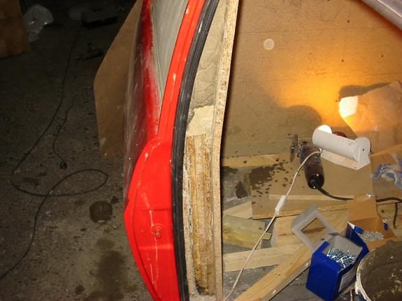

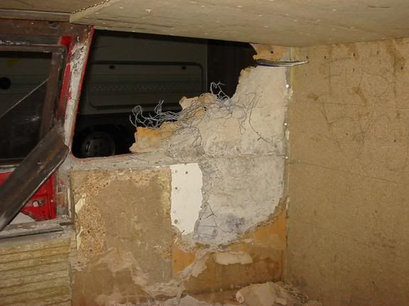

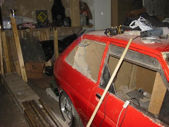

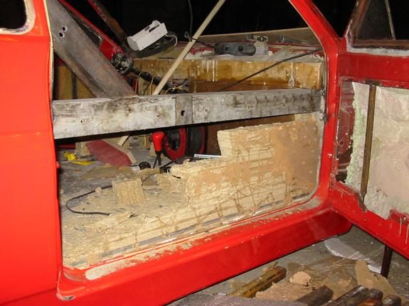

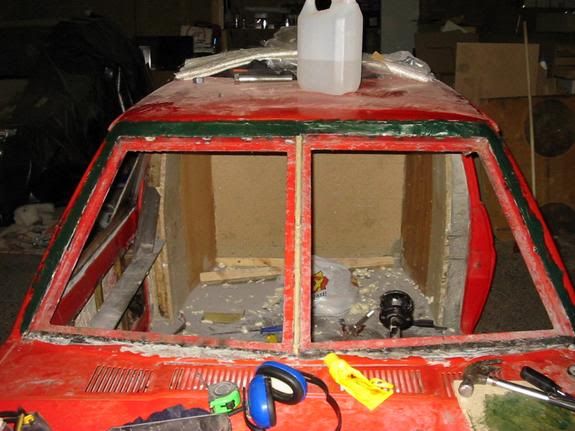

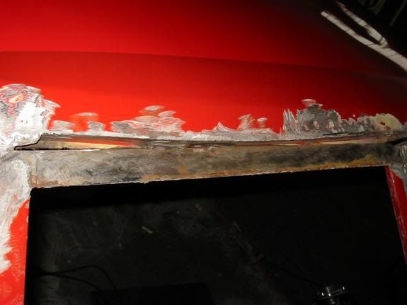

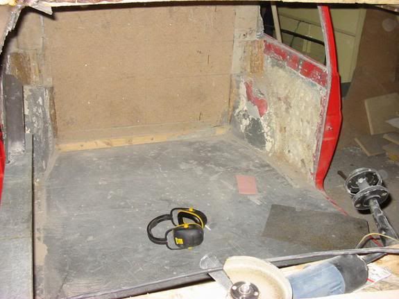

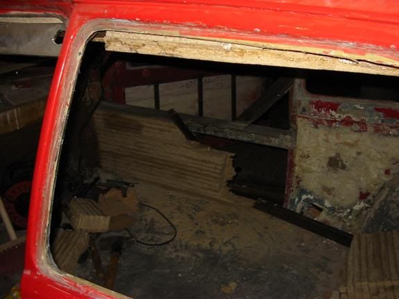

Kraven på oss själva ökade hela tiden som bygget fortlöpte, så efter att ha kapat ur rutramarna ännu en gång så gick vi lös på resten av bilen.
Ut med betong och annat skit wink
http://i998.photobucket.com/albums/af104/ExtraKim2/Extreme%20Fiestan/322009_179_full.jpg
http://i998.photobucket.com/albums/af104/ExtraKim2/Extreme%20Fiestan/322009_180_full.jpg
http://i998.photobucket.com/albums/af104/ExtraKim2/Extreme%20Fiestan/322009_181_full.jpg
http://i998.photobucket.com/albums/af104/ExtraKim2/Extreme%20Fiestan/322009_182_full.jpg
Vi hade dessutom börjat bygga en "vägg" som gick upp till vinkeljärnet, men det dög inte så vi rev ur även det.
http://i998.photobucket.com/albums/af104/ExtraKim2/Extreme%20Fiestan/322009_199_full.jpg
http://i998.photobucket.com/albums/af104/ExtraKim2/Extreme%20Fiestan/322009_200_full.jpg
http://i998.photobucket.com/albums/af104/ExtraKim2/Extreme%20Fiestan/322009_204_full.jpg
Den som e observant ser på detta kortet vad som komma skall.
http://i998.photobucket.com/albums/af104/ExtraKim2/Extreme%20Fiestan/322009_203_full.jpg
Så var väggen ur och det var dax för att börja bli seriös.
http://i998.photobucket.com/albums/af104/ExtraKim2/Extreme%20Fiestan/322009_205_full.jpg
http://i998.photobucket.com/albums/af104/ExtraKim2/Extreme%20Fiestan/322009_206_full.jpg

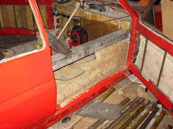

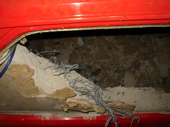

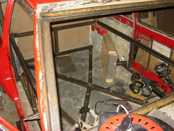

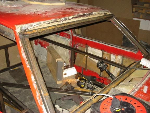

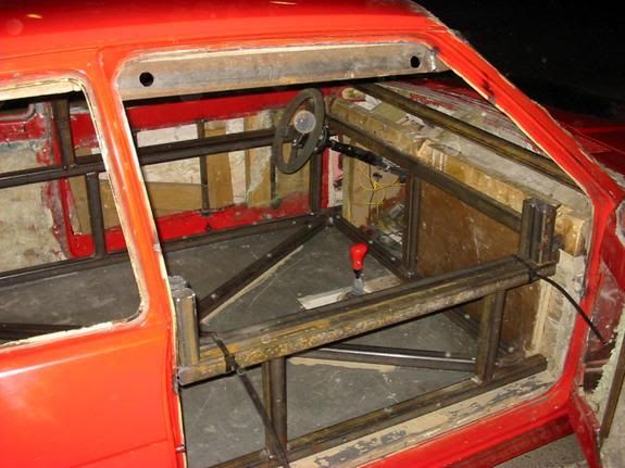

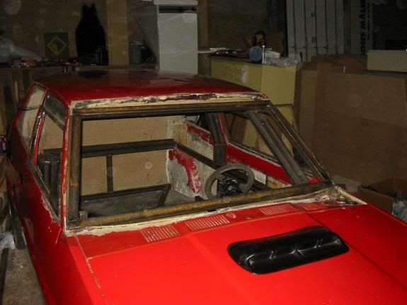

Vi hade ca 330kg betong i bilen som mest, tippar på att 100-150kg var kvar efter att vi rev ur sidoväggarna, det som var i golvet, instrumentbrädan och bakskärmarna fick vara kvar.
Så när bilen nu var så lätt *HOST* så tyckte vi att det var dax att fylla på med lite mer vikt.
Borrade för att kunna skruvas fast i golv & tak.
http://i998.photobucket.com/albums/af104/ExtraKim2/Extreme%20Fiestan/322009_210_full.jpg
http://i998.photobucket.com/albums/af104/ExtraKim2/Extreme%20Fiestan/322009_211_full.jpg

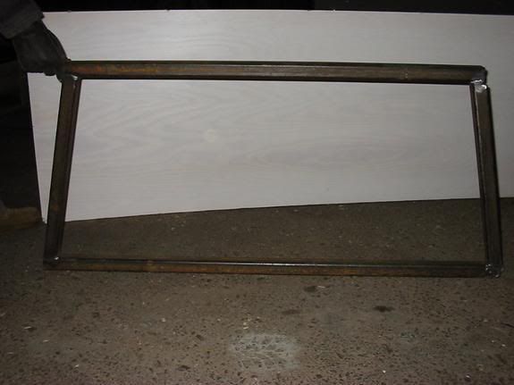

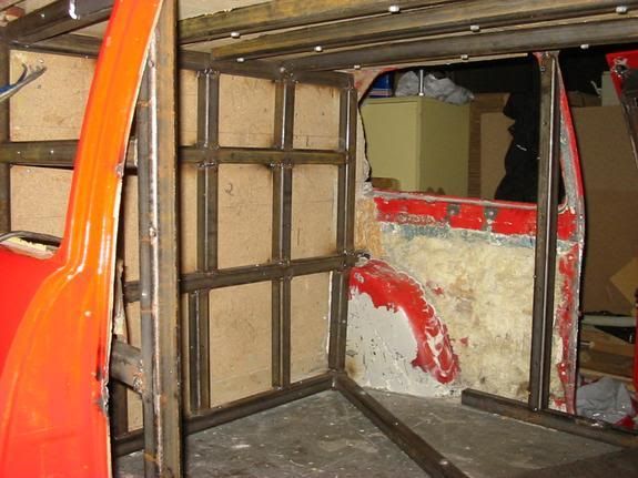

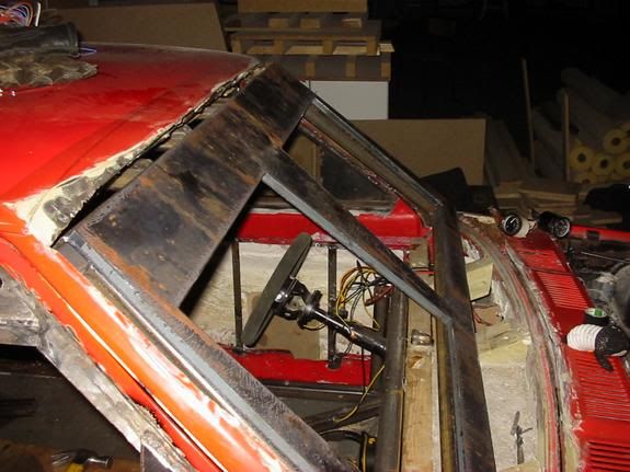

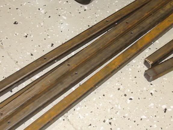

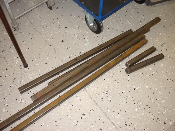

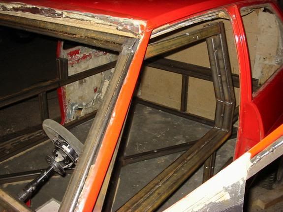

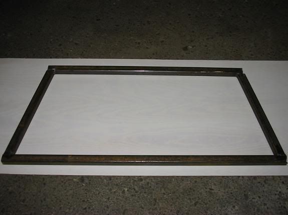

Vi började med att göra en ram för framrutorna, denna gången i lite mer stabilt material 40x40x4mm fyrkantsprofil.
http://i998.photobucket.com/albums/af104/ExtraKim2/Extreme%20Fiestan/Extreme%202/322009_233_full.jpg
http://i998.photobucket.com/albums/af104/ExtraKim2/Extreme%20Fiestan/Extreme%202/322009_234_full.jpg
http://i998.photobucket.com/albums/af104/ExtraKim2/Extreme%20Fiestan/322009_225_full.jpg

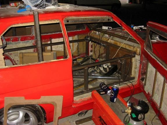

Som ni ser så byttes vinkeljärnet för att skruva fast dörrarna ut mot ett som gick över hela dörröppningen, något som senare byttes ut igen mot fyrkantsprofil.
http://i998.photobucket.com/albums/af104/ExtraKim2/Extreme%20Fiestan/322009_226_full.jpg
http://i998.photobucket.com/albums/af104/ExtraKim2/Extreme%20Fiestan/322009_231_full.jpg
http://i998.photobucket.com/albums/af104/ExtraKim2/Extreme%20Fiestan/322009_227_full.jpg

Det ni ser är Jimmys verk, tanken var att göra en ram på insidan som passade perfekt till ramen som skulle sitta i dörren, de skulle då kunna skruvas fast i varandra. Tanken var att göra ytan på dörren som utsattes för ljudtrycket så liten som möjligt. Den ena ramen sitter bara punktad för att se så att det skulle funka, tanken var att skära loss den och svetsa fast den i dörren.
http://i998.photobucket.com/albums/af104/ExtraKim2/Extreme%20Fiestan/322009_232_full.jpg
Extreme Fiestan 163.4dB

En mall sågades ut i en spånskiva för att få en bild av hur det skulle se ut.
http://i998.photobucket.com/albums/af104/ExtraKim2/Extreme%20Fiestan/Extreme%202/322009_228_full.jpg
http://i998.photobucket.com/albums/af104/ExtraKim2/Extreme%20Fiestan/Extreme%202/322009_229_full.jpg
http://i998.photobucket.com/albums/af104/ExtraKim2/Extreme%20Fiestan/Extreme%202/497423_16_full.jpg
När allt verkade funka så gjordes en beställning på en motsvarande i stål.
http://i998.photobucket.com/albums/af104/ExtraKim2/Extreme%20Fiestan/Extreme%202/497423_86_full.jpg
http://i998.photobucket.com/albums/af104/ExtraKim2/Extreme%20Fiestan/Extreme%202/497423_88_full.jpg
http://i998.photobucket.com/albums/af104/ExtraKim2/Extreme%20Fiestan/Extreme%202/497423_89_full.jpg

P.g.a att reglerna ändrades så fick man inte längre bygga "väggar" i dörröppningen, detta gjorde att vi var tvungna att bygga om. Stålet som var i dörröppningen fick kapas bort och vi fick bygga hela dörrarna stabilare istället för bara den övre delen som vi först hade tänkt.
En bild där vi har kapat rent stålet som var i dörröppningen och ett smakprov på hur ramverket i stål började byggas upp.
http://i998.photobucket.com/albums/af104/ExtraKim2/Extreme%20Fiestan/322009_253_full.jpg
