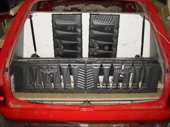

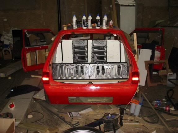

Tänkte jag skulle lägga upp bygget som jag och en polare (Cliff Franzén) gjorde mellan 2002-2004.
Det hela började med att vi fick ett erbjudande om att köpa bilstereoprylar till ett mycket bra pris om vi började tävla i dB Drag Racing.
Så i slutet på december 2002 åkte vi upp till Finspång och köpte "Rockforden", en röd Ford Fiesta -77.
Tanken var att köpa en bil som i grunden var färdig och på ytan så såg det bra ut, bilen hade byggts om för billjudstävlingar. Följande var gjort:
1. Framrutan var urtagen och ersatt med två tjockare rutor som satt monterade i svetsade ramar.
2. Golvet var sänkt bakom B-stolpen, bakaxel, bakbromsar, tank & ljuddämpare var bortplockat för att möjliggöra ett plant lägre golv. Ny hjulupphängning både fram och bak (stumsvetsad), bilen hade 10cm mellan golv och marken.
3. Framdörrarna hade en svetsad ram för montage av tjockare rutor, dock så satt orginalrutorna kvar.
4. I motorutrymmet så fanns det plats för två Optimabatterier, ställbar laddregulator till generatorn (som var bytt till en större). Fläkten styrdes via tändningen. I motorutrymmet fanns det även en liten tank på ca 10L och huven öppnades via en wire som gick ut genom framskärmen.
5. Utsidan hade sidokjolar från Peugote MI16, egenbyggd bakkjol med inbyggd glasruta, rensad på stötfångare fram & bak, igenlagda hål för torkare & lås, infällda mätare för volt samt varvtal satt i plåten mellan huv och framruta, side-pipe med endast en dämpare (lätt rätt så rått), kolsvarta rutor och sen ett gäng rätt gräsliga dekaler.
6. På insidan så var bilen rensad från det mesta, det satt MDF i golvet och taket, en låda där baksätet varit för 4st 18"are, ombyggd instrumentpanel med tillhörande paneler för att täcka fotutrymmet på förar & passagerarsidan samt ombyggda dörrsidor i MDF. Kort växelspak och en 10" ratt med Snap-Off nav.

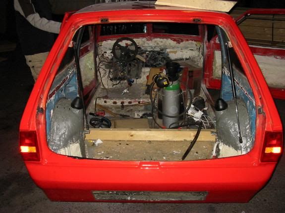

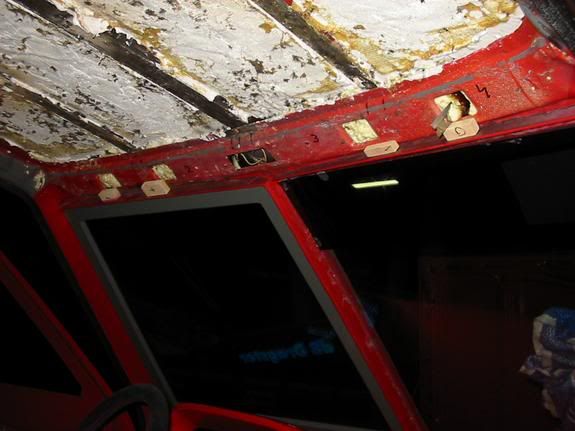

Skrev ju här ovanför att tanken var att köpa en bil som hade grunden klar, det visade sig att det inte riktigt blev så. Saker och ting är inte alltid så bra som dem ser ut att vara...
Juldan 2002 rev vi två hela inredningen på ett par timmar, det ska man normalt sett inte kunna göra i en Extreme-bil. Men när det bara är ett lager 16mm MDF och inget är limmat så är det inte så svårt :rolleyes:
http://sphotos.ak.fbcdn.net/hphotos-ak-snc1/hs210.snc1/7726_138132303545_653238545_2650031_2596425_n.jpg
Ber om ursäkt för att bilderna är små och av dålig kvallité, men de har varit uppladdade på Cardomain och orginalbilderna försvann. Dessutom så är de tagna med en kamera från 2002.
Mer bilder kommer, finns runt 600 eller om det var 800 bilder på bygget.
På bilderna så väger bilen mellan 700-800kg, när vi var klara så vägde den runt 3ton.

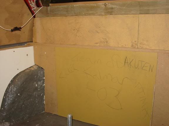

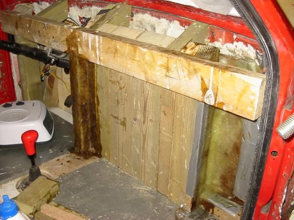

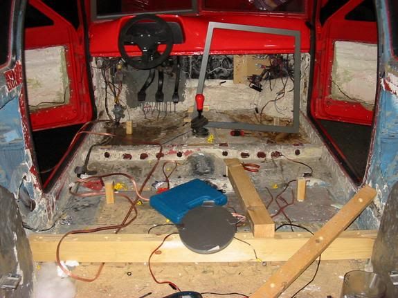

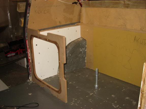

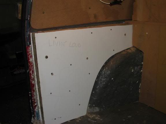

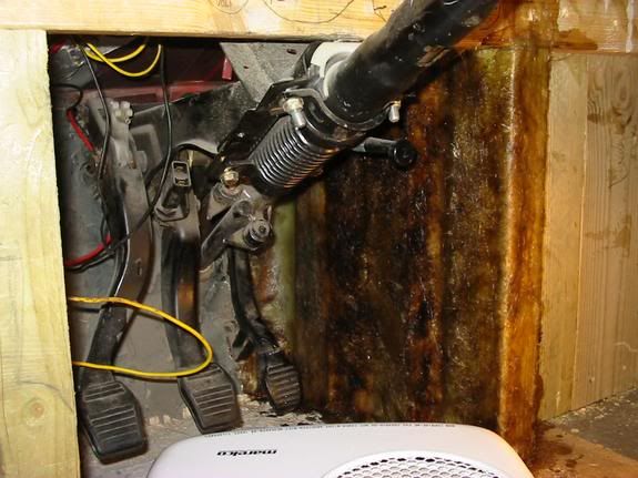

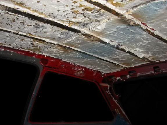

När vi började undersöka bilen lite närmre så visade det sig att finishen och detaljarbetet var på MYCKET hög nivå. De hade fräst bitar som aldrig syntes och de hade millimeterpassning o.s.v.
Tyvärr så var det inte seriöst monterat, 16mm MDF i en Extreme-bil är på tok för klent och när det dessutom inte var limmat över huvudtaget så var hållfastheten ganska låg.
Golvskivan stod på klossar, bakväggen lyste det igenom på vissa ställen o.s.v.
Framrutorna var bara 6mm tjocka och ramarna som de satt i var enbart svetsade i orginalplåten.
Det slutade med att vi insåg att vi behövde riva bilen, totalt.
http://i998.photobucket.com/albums/af104/ExtraKim2/Extreme%20Fiestan/322009_20_full.jpg
http://i998.photobucket.com/albums/af104/ExtraKim2/Extreme%20Fiestan/322009_19_full.jpg
http://i998.photobucket.com/albums/af104/ExtraKim2/Extreme%20Fiestan/322009_15_full.jpg
http://i998.photobucket.com/albums/af104/ExtraKim2/Extreme%20Fiestan/322009_42_full.jpg
Det vita som ni ser är vägfärg, sånt man målar övergångsställen med o.s.v, det blåa är Noise Killer.

Dörrarna var ganska så rensade innanför MDF-panelerna av tidigare ägarna, målande med tjockt lager vägfärg och en del fogskum i botten.
http://i998.photobucket.com/albums/af104/ExtraKim2/Extreme%20Fiestan/322009_24_full.jpg
Eftersom att rutorna bara var 6mm tjocka så ansåg vi att det inte dög, så jag tog fram en hammare och började slå. Glas är HÅRT, det tog tre slag med full kraft innan de började spricka.
Men som ni ser, ut åkte dem.

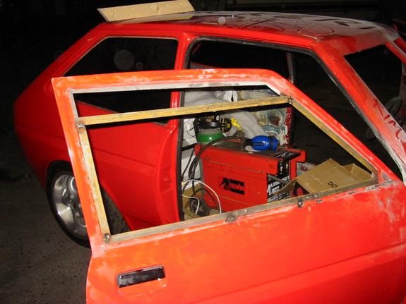

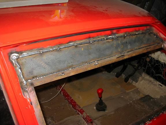

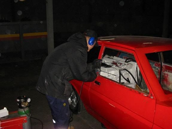

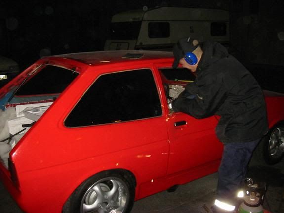

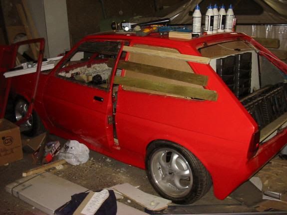

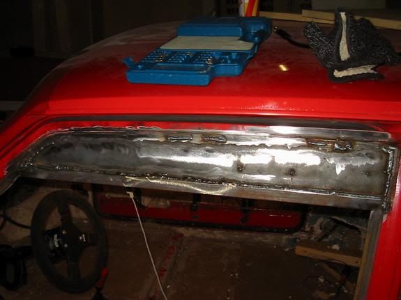

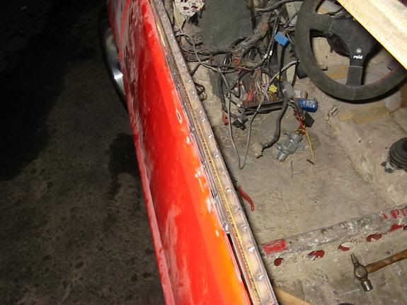

För att inte ta åt mig äran för saker som jag & Cliff inte själva gjorde så kommer här ett förtydligande: Allt svetsarbete när det gäller tunnplåt & en del annat smått som kräver lite bättre svetskunskaper gjordes av Jimmy Videll.
Men svetsningen av det grövre d.v.s svetsningen av 40x40x4mm fyrkantsprofilerna och en del annat, gjordes av mig eller Cliff.
Kommer att skriva när det är Jimmy som har svetsat för enkelhetens skull, står det inget så är det antingen jag eller Cliff som har gjort det.

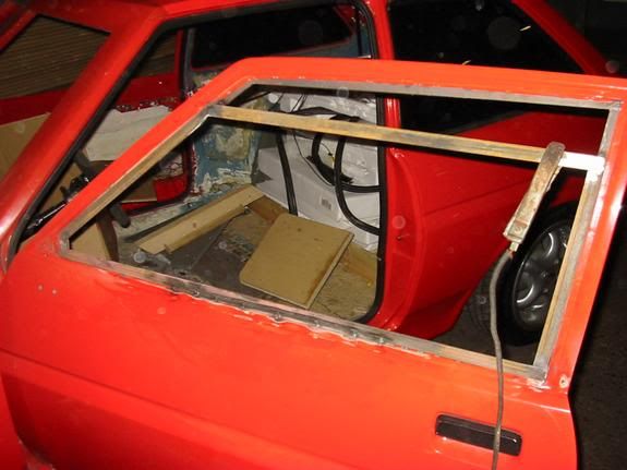

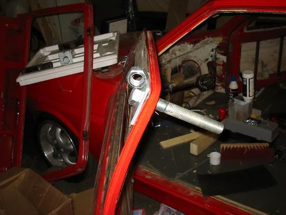

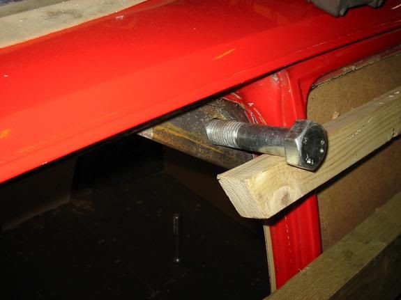

Det satt ju som sagt orginalrutor i dörrarna när vi köpte bilen, de hade börjat att göra ramar för tjockare rutor men de var inte särskilt bra så vi plockade fram vinkelslipen och började kapa.
http://i998.photobucket.com/albums/af104/ExtraKim2/Extreme%20Fiestan/322009_34_full.jpg
http://i998.photobucket.com/albums/af104/ExtraKim2/Extreme%20Fiestan/322009_35_full.jpg
http://i998.photobucket.com/albums/af104/ExtraKim2/Extreme%20Fiestan/322009_46_full.jpg
http://i998.photobucket.com/albums/af104/ExtraKim2/Extreme%20Fiestan/322009_48_full.jpg

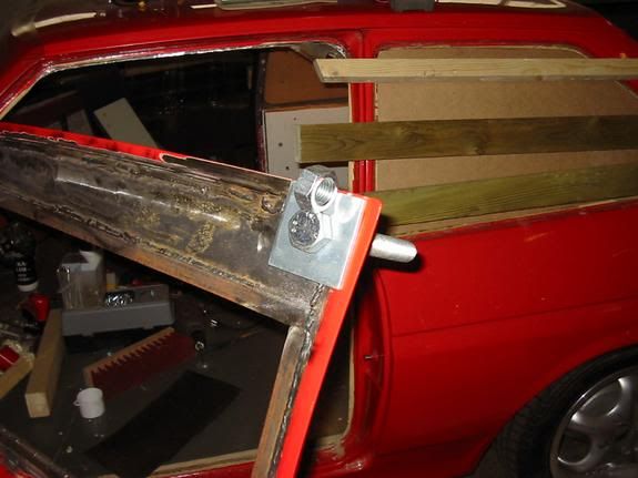

Sen var det dax för Jimmy fram med svetsen. (Tror det var han som gjorde det mesta av svetsningen av de tunna vinkeljärnen, vi kan ha gjort lite för att lära oss, men huvudsakligen så var det Jimmy som gjorde detta.)
http://i998.photobucket.com/albums/af104/ExtraKim2/Extreme%20Fiestan/322009_47_full.jpg
http://i998.photobucket.com/albums/af104/ExtraKim2/Extreme%20Fiestan/322009_50_full.jpg
http://i998.photobucket.com/albums/af104/ExtraKim2/Extreme%20Fiestan/322009_27_full.jpg
Ovanför vinkeljärnen så svetsade Jimmy in ett 8mm tjockt plattjärn.

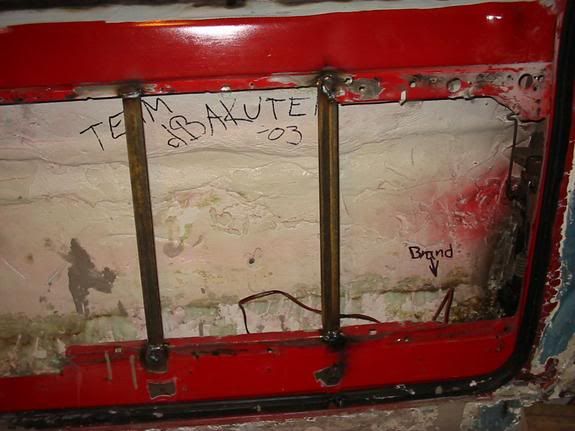

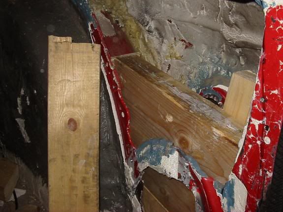

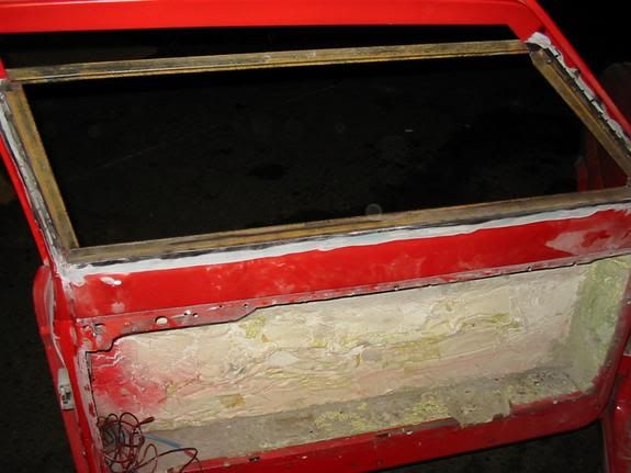

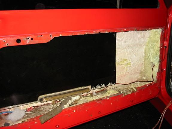

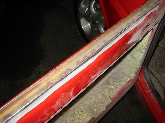

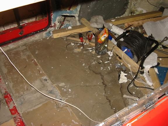

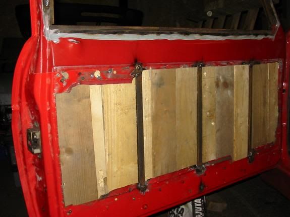

Som ni kommer se under trådens gång så var det mycket som byggdes och sen byggdes om igen, dels p.g.a att vi hela tiden fick högre krav på oss själva och dels för att reglerna ändrades ett antal gånger under byggnationen.
Dörrarna är ett exempel på detta, bilderna ovanför och de som kommer är vad vi skulle kunna kalla för version 1.

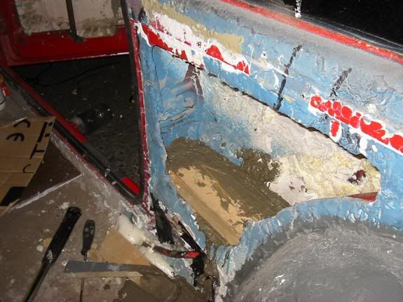

Förra ägarna hade ju fyllt nedre delen av dörrarna med fogskum, fogskum och svetsning går inte riktigt ihop och anledningen till att det står Brand i dörren är just p.g.a att fogskummet började brinna som fan smile
http://i998.photobucket.com/albums/af104/ExtraKim2/Extreme%20Fiestan/322009_62_full.jpg
Reglar som skruvades fast i dörrarna.
http://i998.photobucket.com/albums/af104/ExtraKim2/Extreme%20Fiestan/322009_63_full-1.jpg

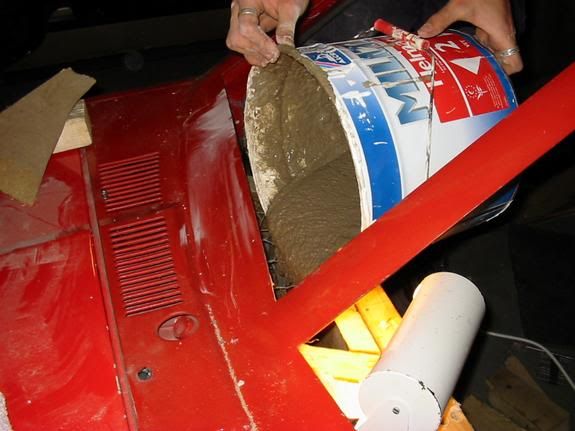

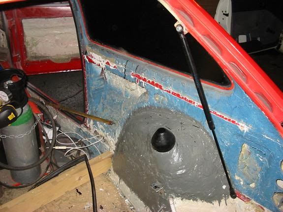

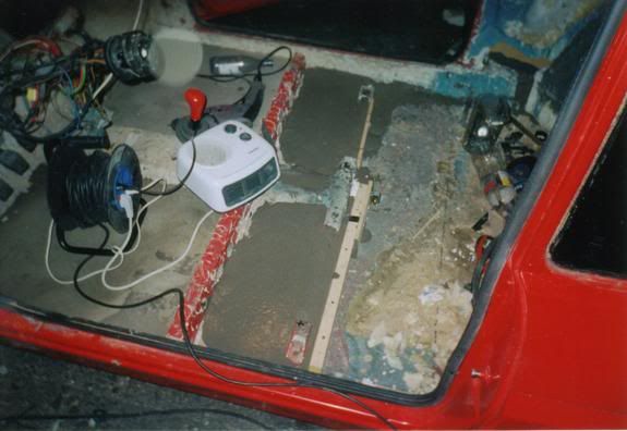

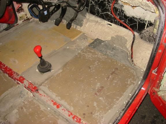

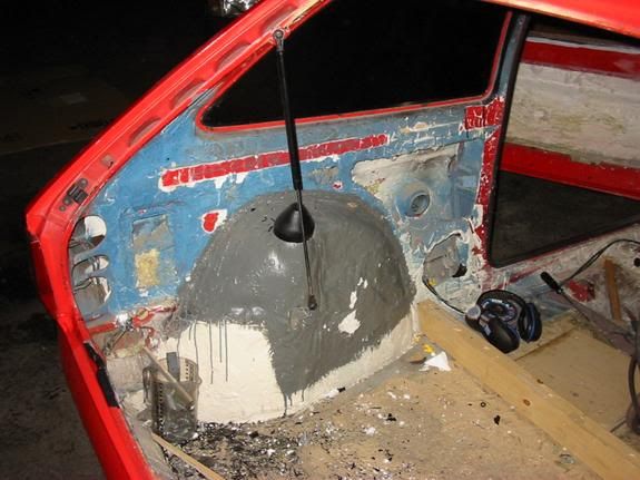

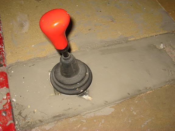

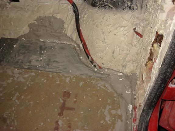

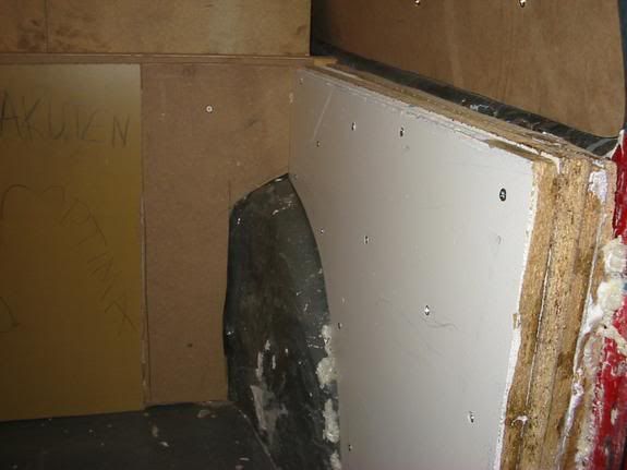

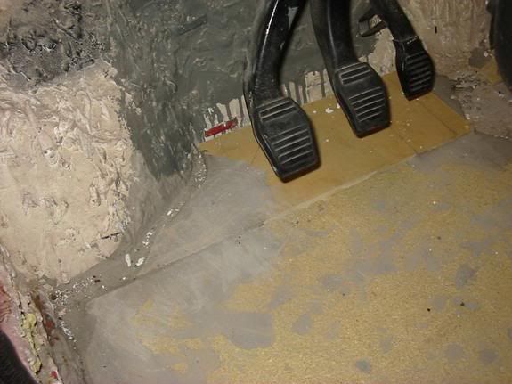

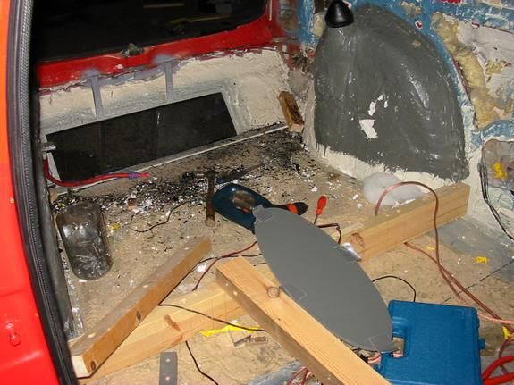

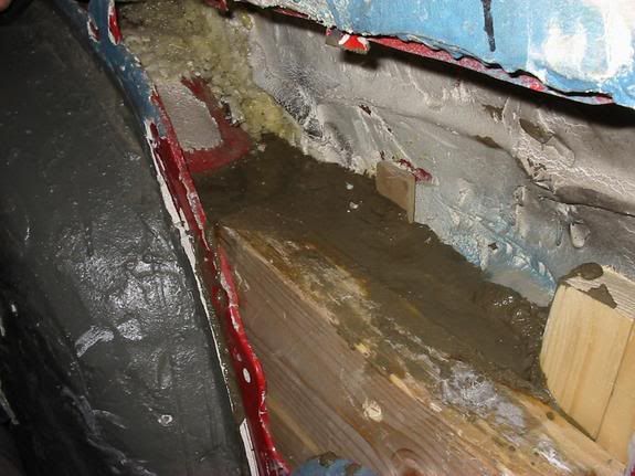

När vi började bygget så tyckte vi att betong borde vara ett bra val, något vi senare ångrade.
Sidorna bak var dränkta i vägfärg & Noise Killer, inte extremt nog för oss..
http://i998.photobucket.com/albums/af104/ExtraKim2/Extreme%20Fiestan/322009_41_full.jpg
Så vi byggde en form av reglar.
http://i998.photobucket.com/albums/af104/ExtraKim2/Extreme%20Fiestan/322009_56_full.jpg

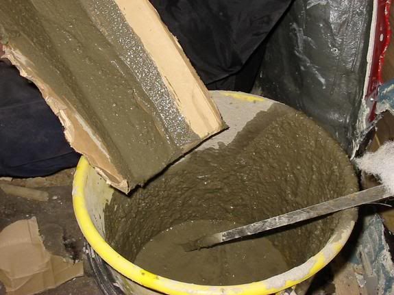

Sen tog vi fram ett litet spann med betong.
http://i998.photobucket.com/albums/af104/ExtraKim2/Extreme%20Fiestan/322009_57_full.jpg
Och började fylla bakskärmarna.
http://i998.photobucket.com/albums/af104/ExtraKim2/Extreme%20Fiestan/322009_58_full.jpg
http://i998.photobucket.com/albums/af104/ExtraKim2/Extreme%20Fiestan/322009_61_full.jpg
I med en regel till och mer betong.
http://i998.photobucket.com/albums/af104/ExtraKim2/Extreme%20Fiestan/322009_59_full.jpg

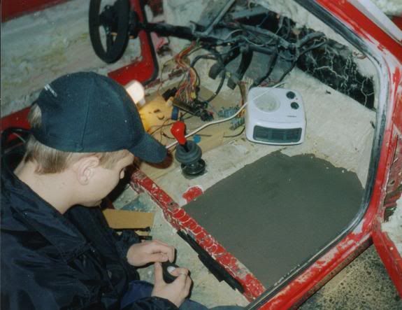

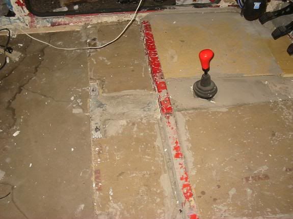

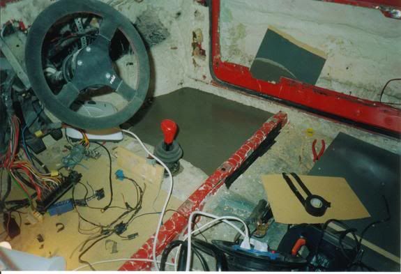

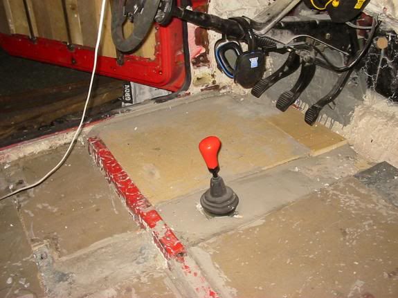

För att få golvet framför B-stolpen jämt så hällde vi flytspackel där.
http://i998.photobucket.com/albums/af104/ExtraKim2/Extreme%20Fiestan/322009_176_full.jpg
http://i998.photobucket.com/albums/af104/ExtraKim2/Extreme%20Fiestan/322009_175_full.jpg
http://i998.photobucket.com/albums/af104/ExtraKim2/Extreme%20Fiestan/322009_174_full.jpg

SPL-Hundkojan Svetsning pågår. 125 meter stål kan vara lagom ;)

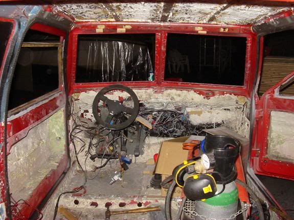

Vi byggde upp så att golvet var ca 15cm tjockt, sen så gav vi oss på att bygga instrumentpanelen.
Det man inte ser på bilderna är att det är byggt hela vägen in till torpedplåten, på tjockaste stället så blev den 50cm solid.
http://i998.photobucket.com/albums/af104/ExtraKim2/Extreme%20Fiestan/322009_104_full.jpg
Plastade sidorna för att det inte skulle läcka.
http://i998.photobucket.com/albums/af104/ExtraKim2/Extreme%20Fiestan/322009_101_full.jpg
http://i998.photobucket.com/albums/af104/ExtraKim2/Extreme%20Fiestan/322009_102_full.jpg
http://i998.photobucket.com/albums/af104/ExtraKim2/Extreme%20Fiestan/322009_103_full.jpg
Skrev ju att den var solid, men det ser den ju inte ut att vara här. Men det finns en anledning till varför det ser ut som det gör.
http://i998.photobucket.com/albums/af104/ExtraKim2/Extreme%20Fiestan/322009_105_full.jpg

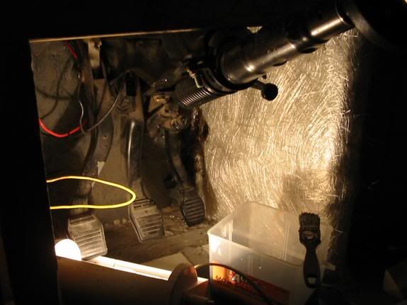

Svaret på varför kommer här:
http://i998.photobucket.com/albums/af104/ExtraKim2/Extreme%20Fiestan/322009_106_full.jpg
På något ställe så läckte tydligen bilen en smula.
http://sphotos.ak.fbcdn.net/hphotos-ak-snc1/hs230.snc1/7726_138140033545_653238545_2650255_6227130_n.jpg
Men till slut så blev det tätt även där.
http://sphotos.ak.fbcdn.net/hphotos-ak-snc1/hs230.snc1/7726_138140043545_653238545_2650256_694702_n.jpg

Ytterligare en sak som vi senare ändrade på, för att kunna bultafast dörrarna så svetsade Jimmy fast vinkeljärn i dörröppningen.
http://i998.photobucket.com/albums/af104/ExtraKim2/Extreme%20Fiestan/322009_87_full.jpg
Fick givetvis borra hål i det 8mm tjocka plattjärnet som sitter i dörren, det tog sin lilla tid i.o.m att bultarna som vi tänkte använda var M24.
http://i998.photobucket.com/albums/af104/ExtraKim2/Extreme%20Fiestan/322009_91_full.jpg
http://i998.photobucket.com/albums/af104/ExtraKim2/Extreme%20Fiestan/322009_92_full.jpg

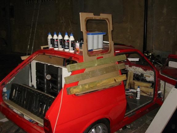

Sen började vi bygga sidoväggar och bakvägg. Vi gjorde en miss här och byggde låga sidoväggar, vi borde givetvis ha byggt de så höga som möjligt i förhållande till lutningen på rutorna. D.v.s varje skiva som vi satte dit skulle varit lite högre än den förra o.s.v. Fråga mig inte hur vi kunde missa det.
http://i998.photobucket.com/albums/af104/ExtraKim2/Extreme%20Fiestan/322009_88_full.jpg
http://i998.photobucket.com/albums/af104/ExtraKim2/Extreme%20Fiestan/322009_89_full.jpg
http://i998.photobucket.com/albums/af104/ExtraKim2/Extreme%20Fiestan/322009_90_full.jpg
http://i998.photobucket.com/albums/af104/ExtraKim2/Extreme%20Fiestan/322009_98_full.jpg
För att lösa ovanstående problem så valde vi att gjuta i betong (BAD move!), vi tog en tunnare MDF skiva som vi satte på insidan av rutramen och sen formade vi den med hjälp av reglar på utsidan av bilen.
http://i998.photobucket.com/albums/af104/ExtraKim2/Extreme%20Fiestan/322009_96_full.jpg
http://i998.photobucket.com/albums/af104/ExtraKim2/Extreme%20Fiestan/322009_97_full.jpg
Bakväggen byggde vi upp genom att dels sätta reglar där vi ville ha väggen och sen byggde vi med skivor i olika tjocklekar tills vi fick en jämn vägg.
Tanken var från början att ha 8st monoblock till basen då Björn på dBAkuten hade hört att det skulle gå att köra 4 monoblock per spole.
Så för att se så att de skulle få plats så ställde vi dit "dekor-ramarna" som levererade med stegen och det skulle gå kom vi fram till efter lite trixande.
http://i998.photobucket.com/albums/af104/ExtraKim2/Extreme%20Fiestan/322009_93_full.jpg
Det syns inte så väl men det är tre rader med "steg" på bilden.
http://i998.photobucket.com/albums/af104/ExtraKim2/Extreme%20Fiestan/322009_95_full.jpg
