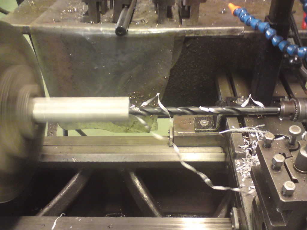

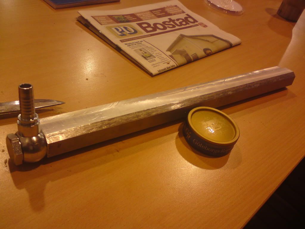

Idag har jag gjort mig en fuelrail smile blev 19mm invändig så de borde väll räcka och bli över om jag så ska ha 2000 hk tongue
börjar med att lägga ut en bild på (dump)ventilen jag svetsade ihop på jobbet häromdagen med kollegan brevid  big_smile
http://i134.photobucket.com/albums/q101/jsson81/DSC00433.jpg
Så lite bilder ifrån när jag trixade lite med railen big_smile

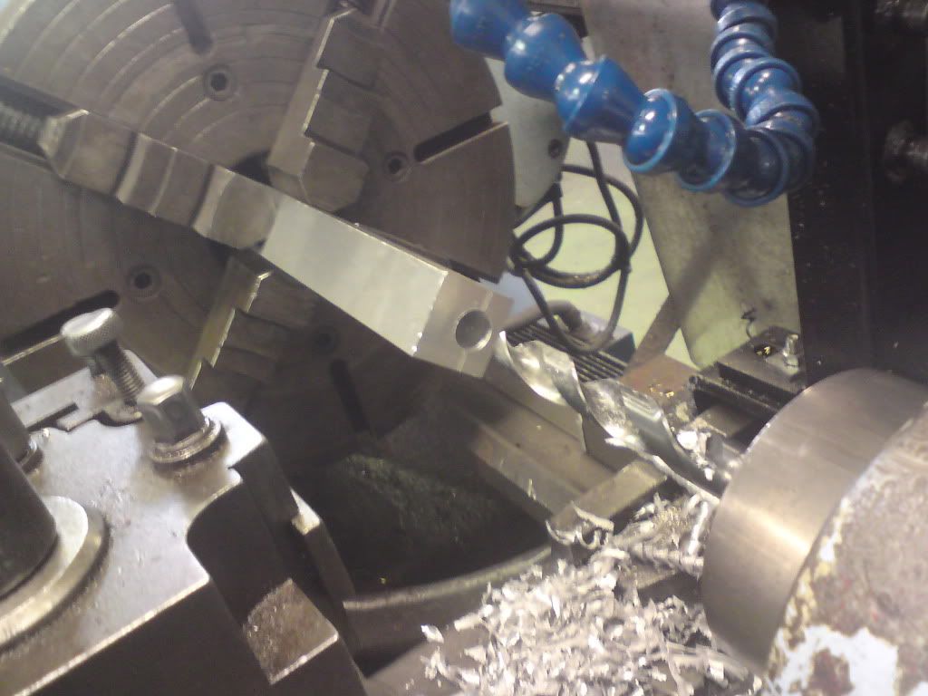

Började borra med ett kort 19mm borr för att få styrning till de långa
http://i134.photobucket.com/albums/q101/jsson81/DSC00449.jpg
I med de långa borret
http://i134.photobucket.com/albums/q101/jsson81/DSC00450.jpg
http://i134.photobucket.com/albums/q101/jsson81/DSC00451-1.jpg

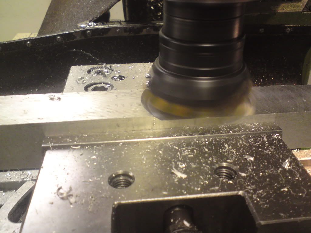

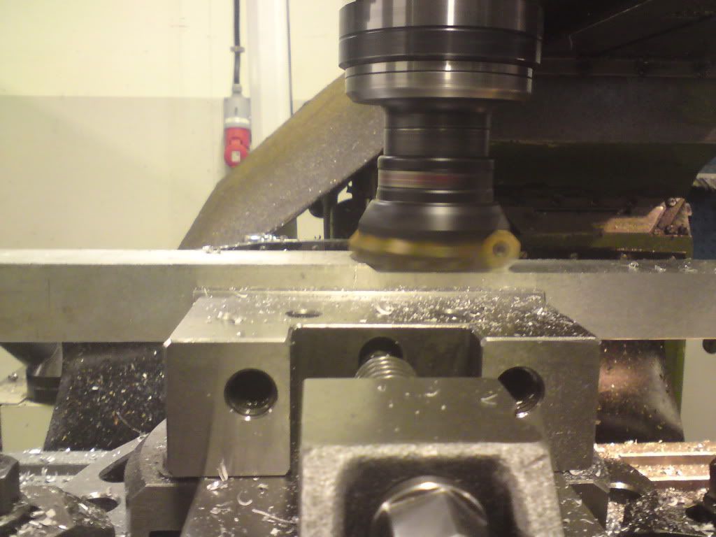

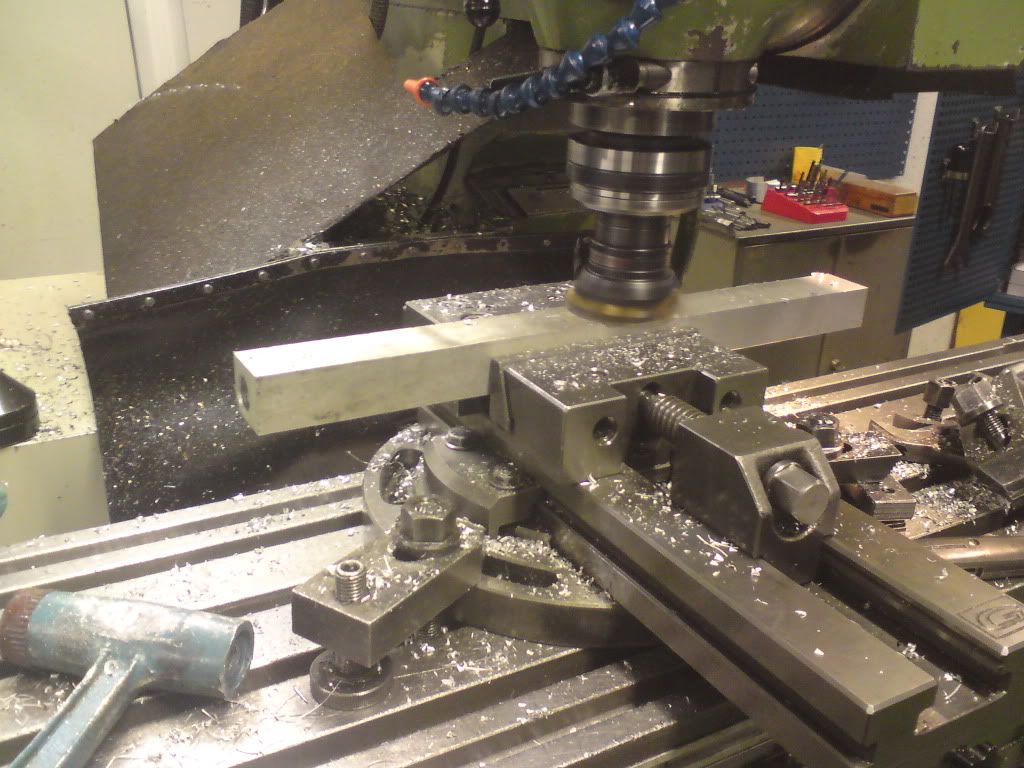

när hålet va färdigt så va de dags att fräsa lite big_smile
http://i134.photobucket.com/albums/q101/jsson81/DSC00452.jpg
http://i134.photobucket.com/albums/q101/jsson81/DSC00453.jpg
http://i134.photobucket.com/albums/q101/jsson81/DSC00454.jpg
så här blev resultatet
http://i134.photobucket.com/albums/q101/jsson81/DSC00455.jpg
http://i134.photobucket.com/albums/q101/jsson81/DSC00456.jpg
