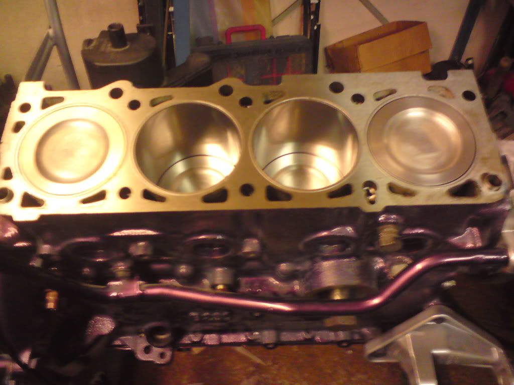

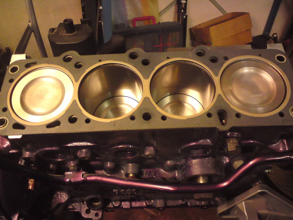

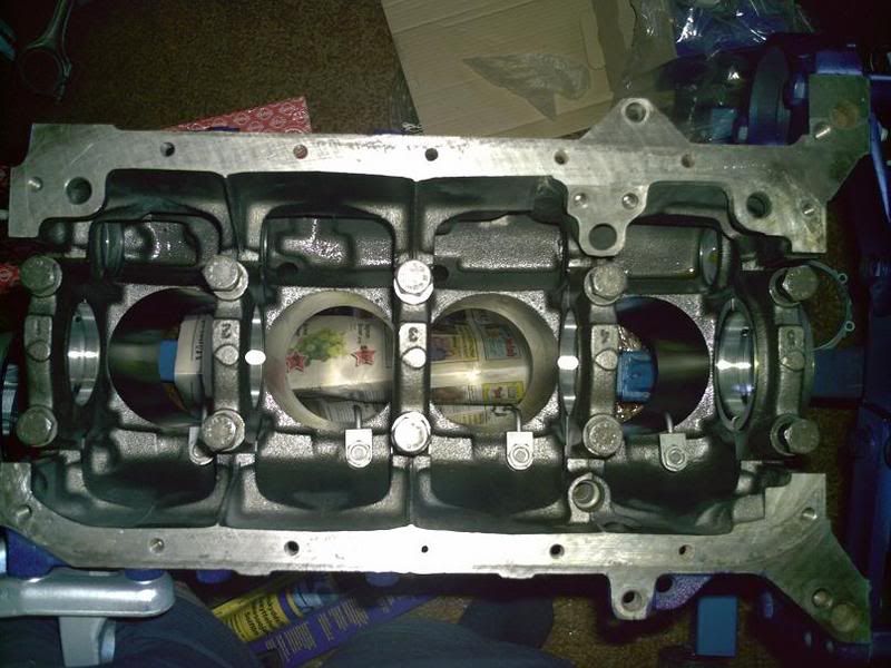

Motorn består av ett B230 FT block från 98
Blocket är betongfyllt upp till hålet för vattenpumpen, toppdeckat,oringat och stressborrat till 96.3mm

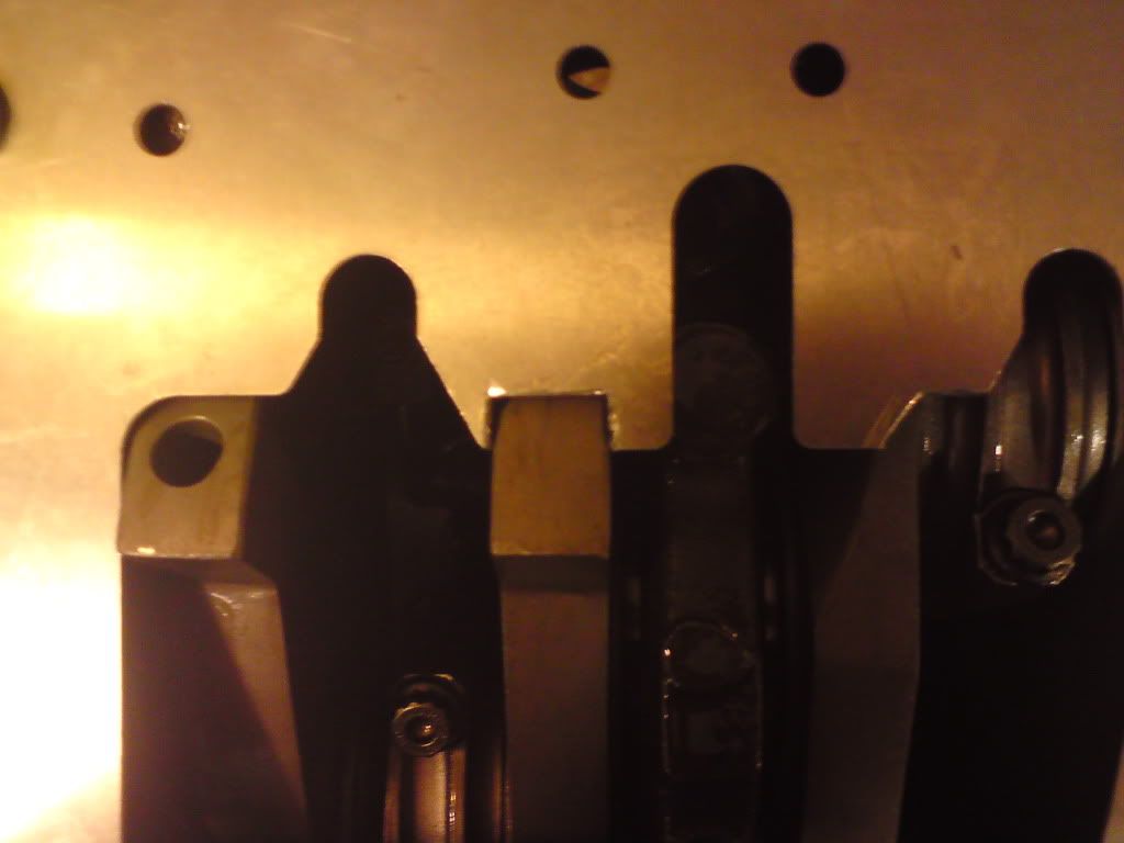

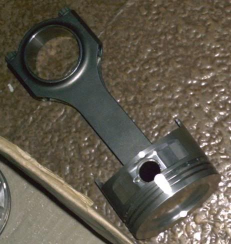

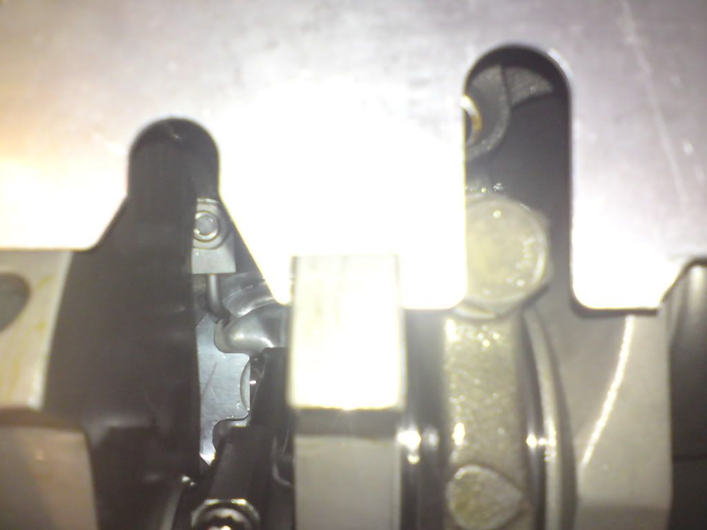

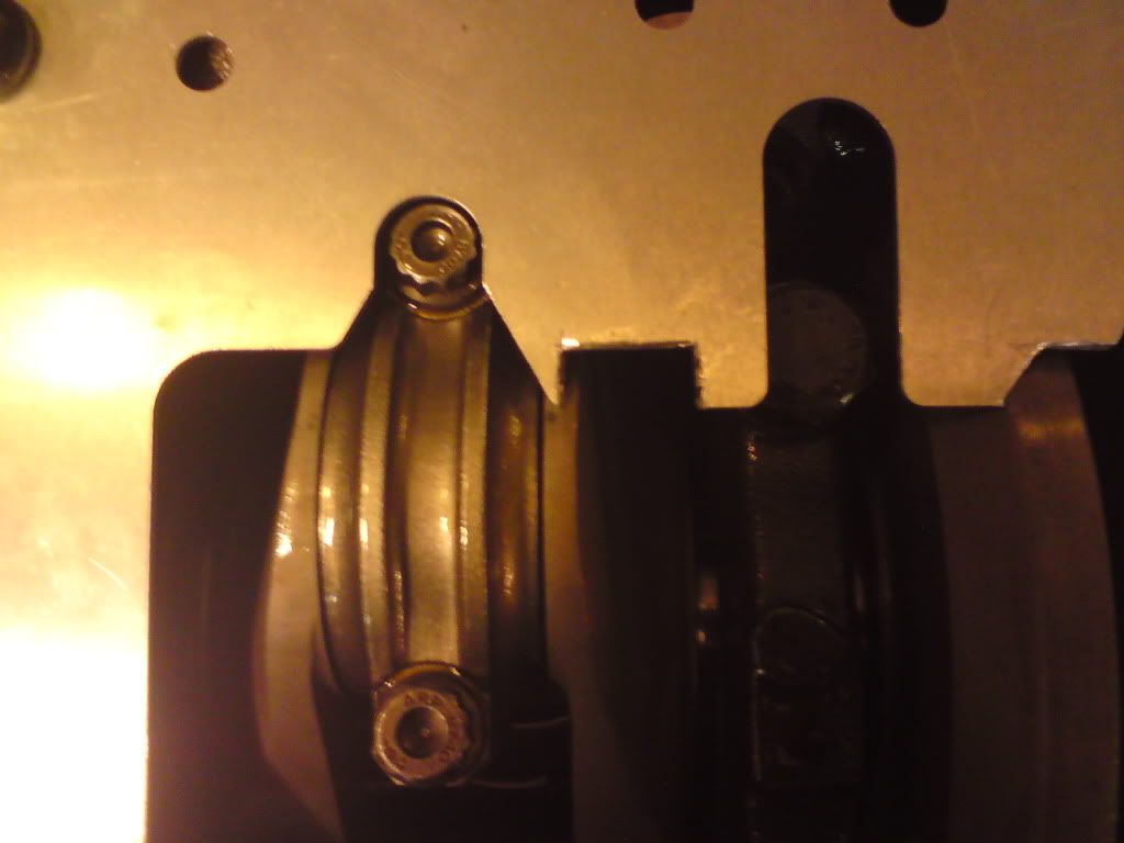

Vevaxeln är en stålvev med 94.5 mm slag vilket ger 2.75L motorvolym
vevstakarna är H-profil
Kolvarna är Venolia kolvar som är matchade mot toppen och viktjusterade
http://i134.photobucket.com/albums/q101/jsson81/kolvvevstake.jpg
http://i134.photobucket.com/albums/q101/jsson81/mobil173.jpg
http://i134.photobucket.com/albums/q101/jsson81/mobil174.jpg
Ramlagerbultarna är utbytta mot bultar i 12.9 kvalite
http://i134.photobucket.com/albums/q101/jsson81/mobil167.jpg
http://i134.photobucket.com/albums/q101/jsson81/mobil164.jpg
http://i134.photobucket.com/albums/q101/jsson81/mobil163.jpg

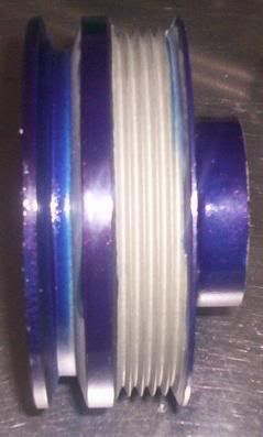

Remskivor i duralaluminium som är hårdeloxerade
http://i134.photobucket.com/albums/q101/jsson81/Remskiva1.jpg

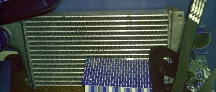

iveco intercooler (kommer bytas innan mappning mot en större big_smile)
http://i134.photobucket.com/albums/q101/jsson81/Intercooler.jpg

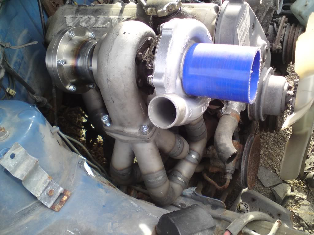

Insuget kommer bli ett med 4 st separata spjällhus på 50mm st och 120 mm långa runners. 80 mm långa trattat med 80 mm utvändig diameter
Plenumet bygger jag i aluminium rör på 5" eller 125mm invändig diameter för att få gott om plats runt trattarna.. ligger fortfarande i byggsats

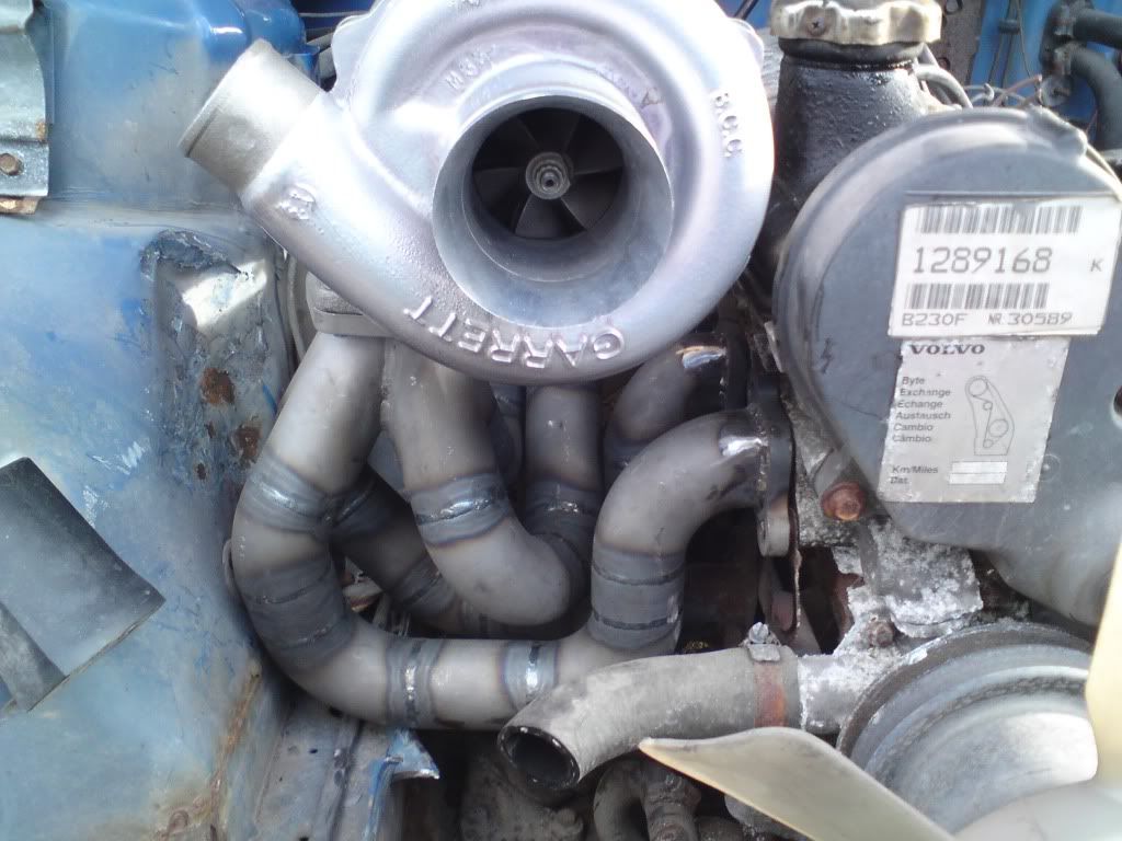

Grenröret ligger med i byggsats... men de blir byggt i 48 mm rör och böjar (sålde de gamla då de va byggt för 740/940 men de såg ut så här provmonterat på en skrotbil jag hade)
http://i134.photobucket.com/albums/q101/jsson81/DSC00204.jpg
http://i134.photobucket.com/albums/q101/jsson81/DSC00203.jpg
http://i134.photobucket.com/albums/q101/jsson81/DSC00201.jpg
Början av DP till den gamla turbon
http://i134.photobucket.com/albums/q101/jsson81/DSC00202.jpg

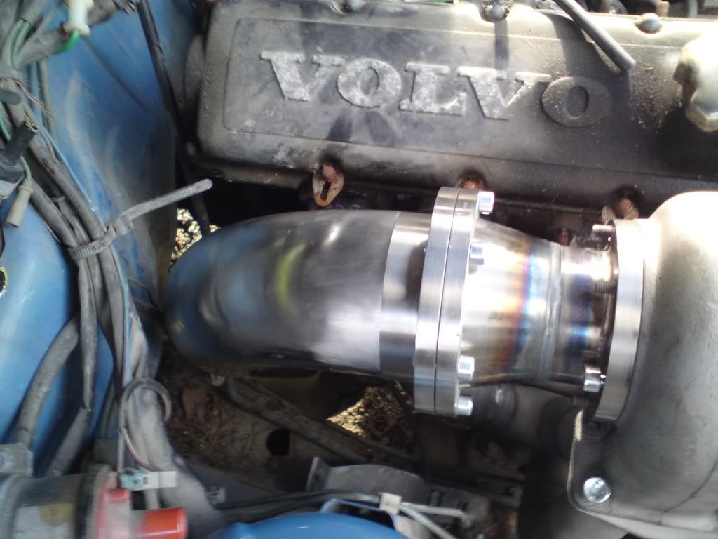

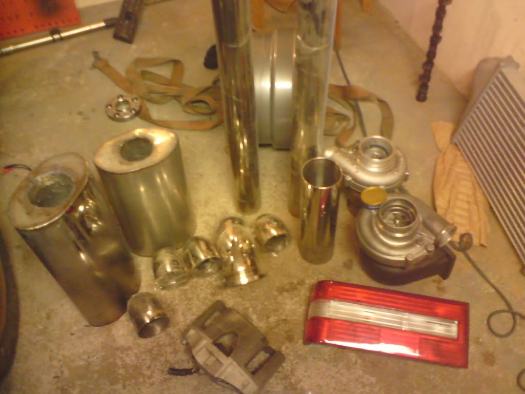

avgassystemet blir med 4" Dp och 3.5" resten med hemma gjorda ljuddämpare... kan ta bilder på de imorgon
60mm wastegate

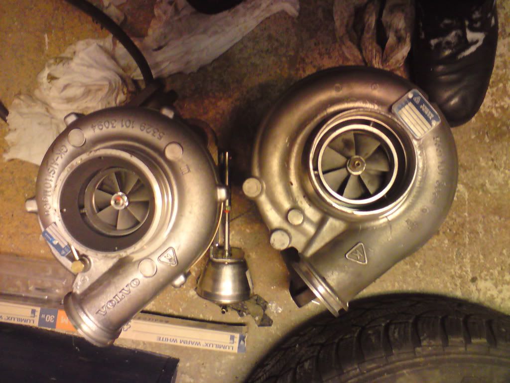

Turbosarna jag ska använda mig av är en holset eller kkk K31
den ena när jag ska krama ur max den andra för bankörning
http://i134.photobucket.com/albums/q101/jsson81/DSC00229.jpg

Varit ute i garaget idag men har en sån otrolig huvudvärk så har inte blivit mycket gjort sad
fick till bilden på avgassystemet i alla fall big_smile
Tog med ena Xc90bromsoket för 335mm skiva och ena bakljuset med big_smile

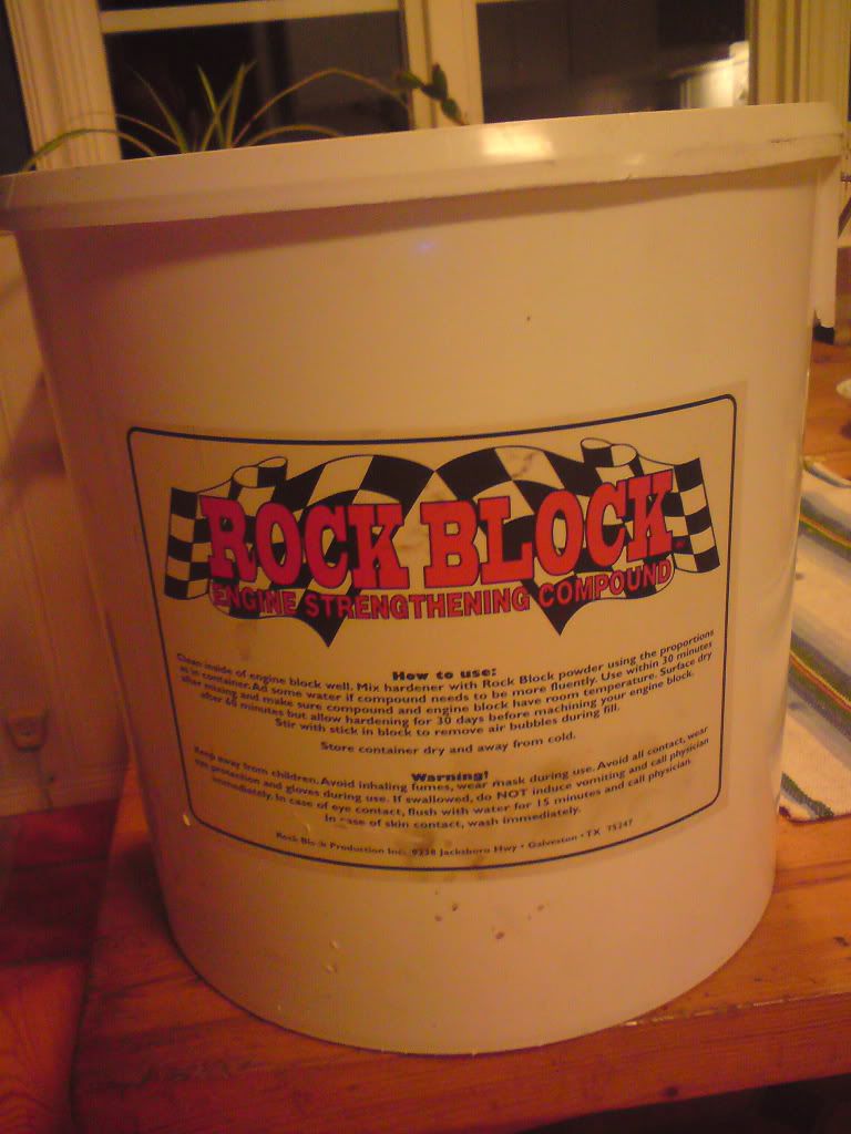

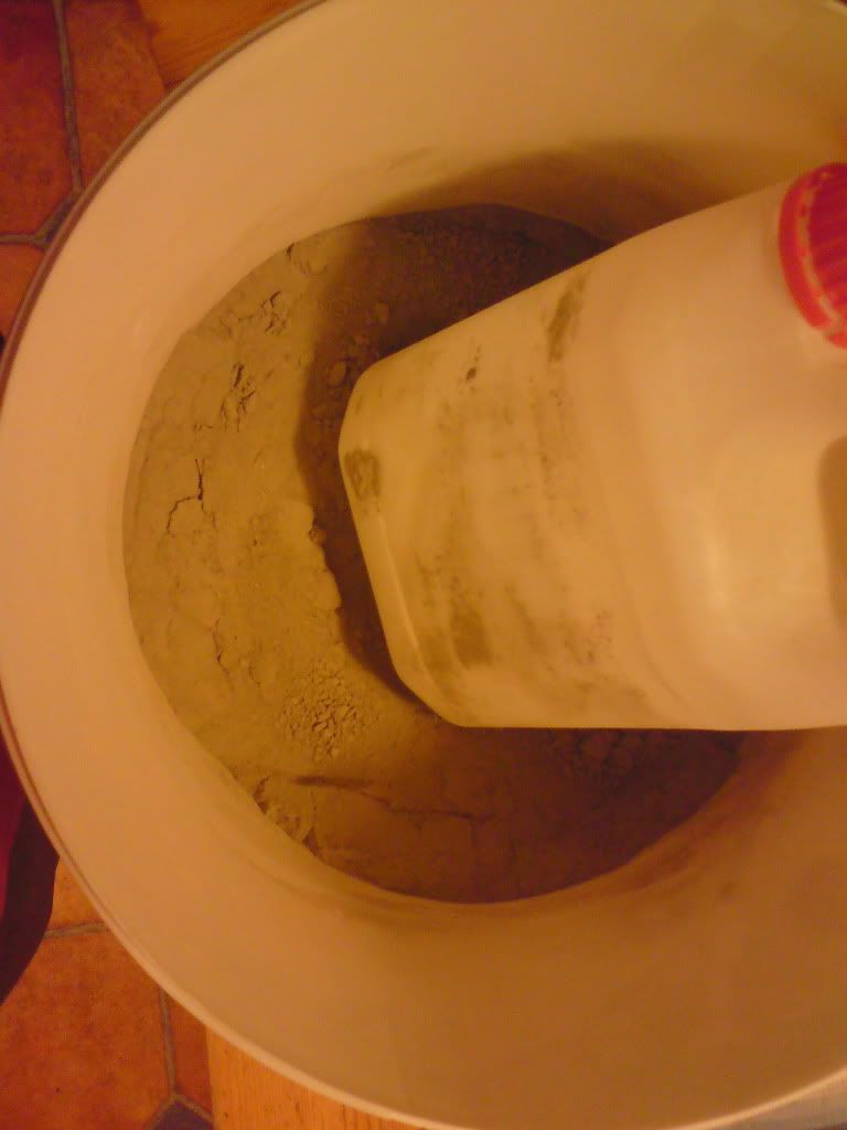

Nån skrev och undrade ang betongfyllning..
När man betongfyller ett motorblock gör man de för att stadga upp cylinderväggarna för att förhindra att dom sviktar vid höga cylindertryck
Egentligen är de fel att kalla det betong för den enda likheten med betong är färgen, är med likt epoxi då man blandar de med härdare.
de man använder har samma temperatur egenskaper som gjutjärn.
"betongen" häller man i kylkanalerna i motorn som omsluter cylindrarna, i mitt fall har jag bara fyllt upp ca 5 cm i blocket för jag vill ha stadga i blocket men ändå ha kylning big_smile
Kolv toppen är aldrig nere vid betongen och där betongen är de inte så stort behov av kylning.
hoppas jag förklarade så alla förstog big_smile

ang "betongen" tror du det är något jag skulle behöva använda? och vart får man tag på denna produkt?
310 Inlägg
20 januari 2011
Mog1 skrev:
jsson skrev:
Mog1 skrev:
Han har visserligen lite special... blocket är helgjutet inga vatten mantlar, 2,6 liter, och inte speciellt överdrivet med ladd faktiskt, har för mig när jag pratade med parner sist att han sa att de åkte med ca1.9bar i ladd. perfektion rakt igenom skulle jag villja påstå smile
1274 hk på 2.6 liter och 1.9 bars laddtryck är näst intill omöjligt...
de skulle betyda att han har en sugmotor effekt på 440 hk..
att plocka ut 440hk ur en B230 på 2.6L innebär en liter effekt på 169hk som man senare ska överladda..
dom sifforna hade varit ett stort genombrott wink
2.9 bars laddtryck låter mer som möjligt big_smile  de skulle betyda 327 teoretiska hk och även de skulle vara riktigt imponerande big_smile
Jag vet inte vad som är sanning i det hela. men enligt parner så är det ungefär den här specen han har.. smile
De beror på hur mycket effekt du ska ha ut ur motorn vilket slag du ska köra med hur mycket du ska varva osv
Men tänk på att om du betongfyller ska blocket först stå en månad sen måste de borras eftersom de trycker på cylinderväggarna
om du ändå vill ha betong kan du få köpa min hink... då har du säkert till 5 motorer utöver din minnst
eller så köper du en ny hink.. köpte min hos löfen racing för 1150 inkl frakt
du måste ha fattat parner fel eller så skojar han med dig eller nåt wink
