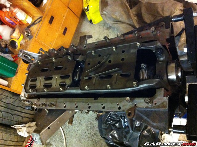

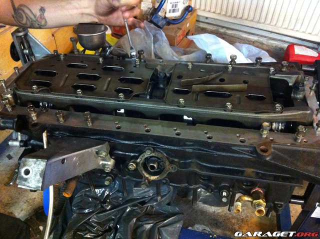

Ännu en dag i garaget! Idag fick vi dit alla vevstakar och lite annat skoj smile
Motorn snurrar runt så fint så!

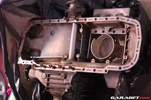

https://www1.garaget.org/gallery/images/96/95213/95213-0a865c6a6db508aa572cc2ff92442223.jpg
Emma fick skruva dit oljepumpen medans jag höll på med annat.
https://www1.garaget.org/gallery/images/96/95213/95213-059efc3ac4ef3fdc4fb45a16c1bcc4a1.jpg
Det tar sig!

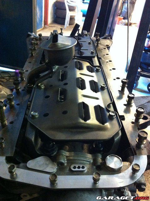

https://www1.garaget.org/gallery/images/96/95213/95213-d4f9bb2dcd87e2e7efa85056eb7565ed.jpg
Oljesil och svalpplåtar på plats. Även en liten bonus på min turbosnigel wink
https://www1.garaget.org/gallery/images/96/95213/95213-bd452cfd1e5e3212ed2c5763aa30cef7.jpg
Här fick det räcka för idag.

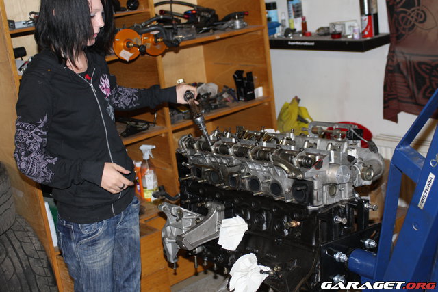

Nu är vi hemma efter en lång sväng i garaget! Det blev en hel del gjort faktiskt big_smile Känns riktigt bra att det har kommit igång på riktigt!
Först så nollade jag motorn och justerade in 0-läget på remskivan så att den var korrekt. Sen tog jag och gängade upp i toppen och monterade oljedräneringen.
Sen skruvades toppen fast på blocket hårt uta helvete wink
Efter det så kastades det dit lite spjäll och insug.

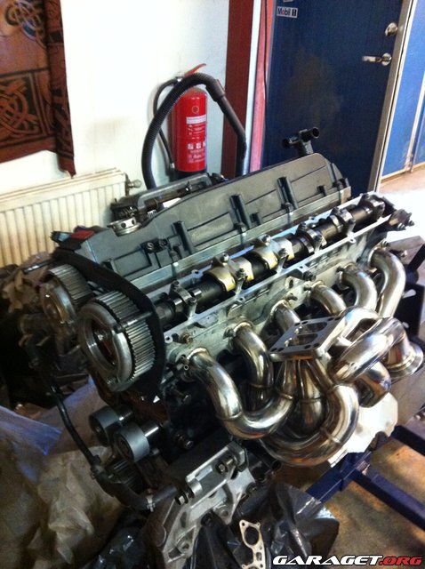

Efter lite nya gängor i toppen så sitter avgaskammen monterad big_smile
Sen har det väl inte hänt så jättemycket.. La en beställning på lite småprylar från maxxtuning.
Natanael skulle även lägga undan en maxxecu åt mig så det var skoj! Beställde även dom sista packningarna idag plus att delarna till växellådan kom tydligen idag med smile
Så om några veckor åker jag och hämtar den, förhoppningsvis är det bara att lyfta i motorn då och göra klar soppasystemet och downpipe cool
https://www1.garaget.org/gallery/images/96/95213/95213-f37218ee56ec1795c64360c48e5cd31c.jpg
https://www1.garaget.org/gallery/images/96/95213/95213-2028ed36b60e48cbb0b163758d346b1d.jpg

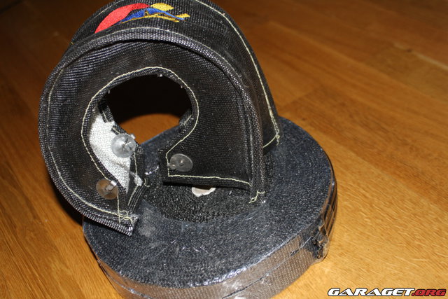

Sen fick jag även hem min turbomössa och värmebandage. Bilder kommer ikväll!

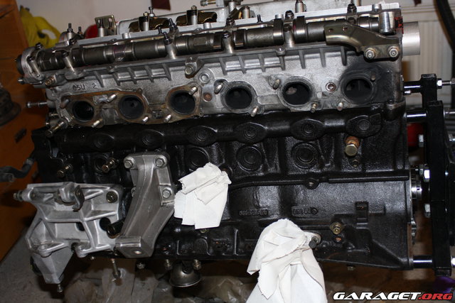

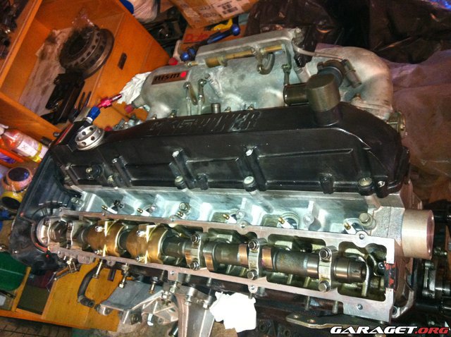

https://www1.garaget.org/gallery/images/96/95213/95213-fa7bbc6eb89bd55e18a0821ac75827c4.jpg
Här hade jag fått dit kam och allt på insugssidan. Däremot lär kamkåpan av igen för att få bort vevhusanslutningarna.

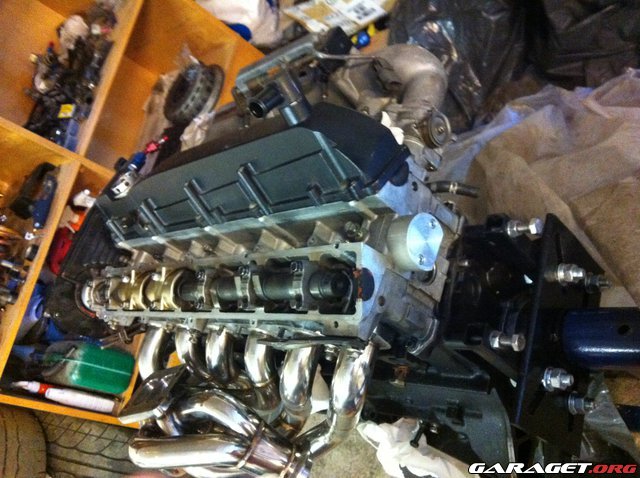

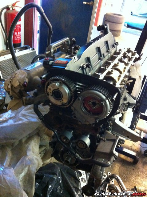

https://www1.garaget.org/gallery/images/96/95213/95213-aee62a85d148c02921deea6c9eedcd63.jpg
Kamdrev och CAShållare också monterad smile Vattenslangen som går runt motorn ska pluggas.

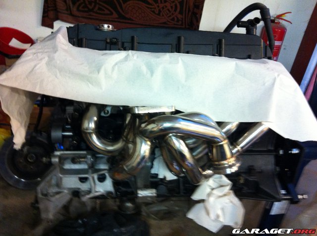

https://www1.garaget.org/gallery/images/96/95213/95213-ea269b4ee1501b20f26fcdd139336ea8.jpg
Modifiering av motorfäste och bultar! Sånt som krävs när man köper dyra grenrör visar det sig...
https://www1.garaget.org/gallery/images/96/95213/95213-9956232b9c6e88c4eb5965e92f0c963b.jpg
Hur som helst fick jag dit skiten till slut...
https://www1.garaget.org/gallery/images/96/95213/95213-a8a715782bf4161468e4c181f8810807.jpg
Här skymtar man även spools oljedränering i bak på toppen. big_smile

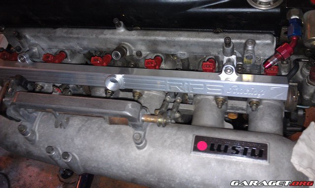

Spridare och fuelrail ditsatt big_smile
https://www1.garaget.org/gallery/images/96/95213/95213-85d4be41f1a1124bb1162cd1b68094e5.jpg
