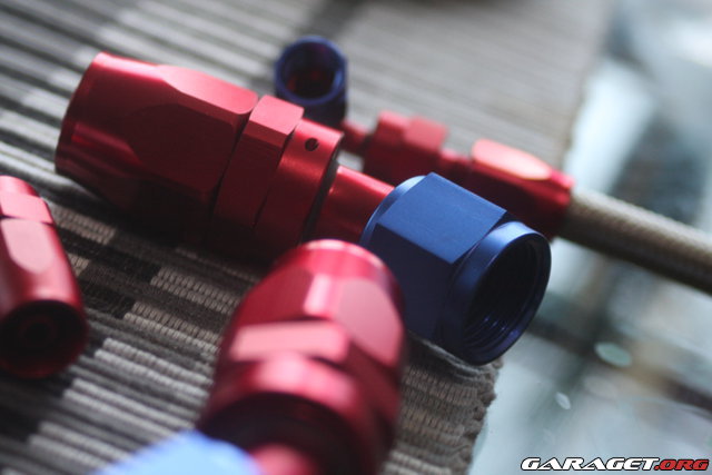

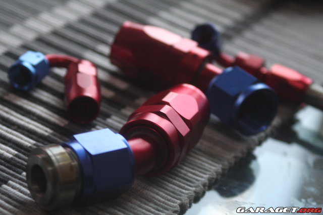

Lite oljeslang och kopplingar. An4 för matning och An10 för retur smile Allt från VCRacing.se

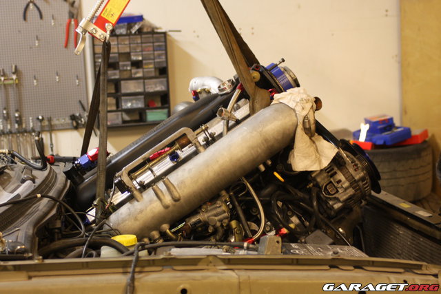

Idag var jag ner en snabbis till garaget och fixade lite små saker.
Utöver det så har jag även fått tag i ett oljeblock med termostat till oljekylaren som jag ska hämta omkring jul smile
https://www1.garaget.org/gallery/images/96/95213/95213-7a6c2287b60c68269074e24cd975e298.jpg

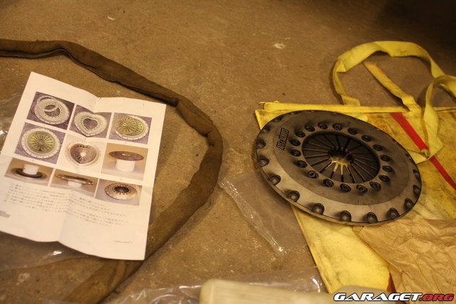

Började montera ihop min tryckplatta igen. Ska köpa gänglåsning sen kan jag skruva ihop den smile
https://www1.garaget.org/gallery/images/96/95213/95213-12ff51a3209953148cbc71218bf29e7c.jpg

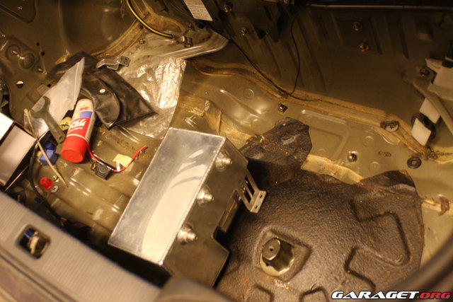

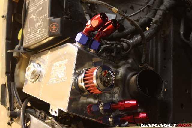

Kastade dit lite AN-kopplingar från VCRacing.se på min catchtank. Mest för att jag ville se hur det skulle se ut haha big_smile
https://www1.garaget.org/gallery/images/96/95213/95213-70be6881a98890bce7cab0a950cd890d.jpg
Satte dit nya motorkuddarna. Satte även dit AC-fästet efter att bilden togs.
https://www1.garaget.org/gallery/images/96/95213/95213-7a16cc9435c8db38b808fbb3d4b17cc9.jpg

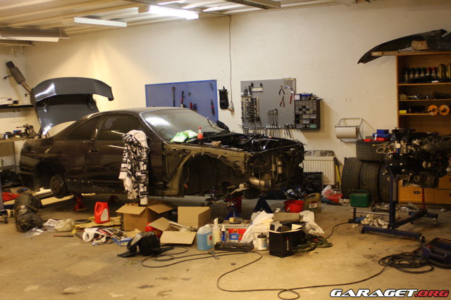

Plockade ur reservhjulet och funderar över hur jag ska placera allting.
https://www1.garaget.org/gallery/images/96/95213/95213-1788f9a6c3f26cf857321391babde35b.jpg
En sista bild över mitt kaos big_smile

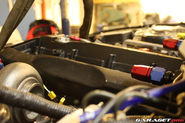

Sen så hade jag ju allt till oljereturen så då blev det en tripp till garaget för att skruva!
https://www1.garaget.org/gallery/images/96/95213/95213-6747614f57ccef158820f856509bf9b1.jpg
https://www1.garaget.org/gallery/images/96/95213/95213-32506da30de2d28f1b2af06a6c5806f7.jpg
https://www1.garaget.org/gallery/images/96/95213/95213-2fd333d2f92fc2b4718d6cfccacab317.jpg

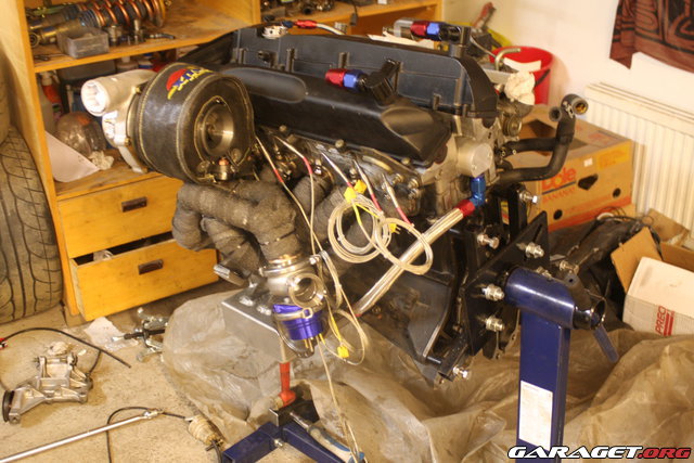

Skruva, skruva, skruva oljeretur!

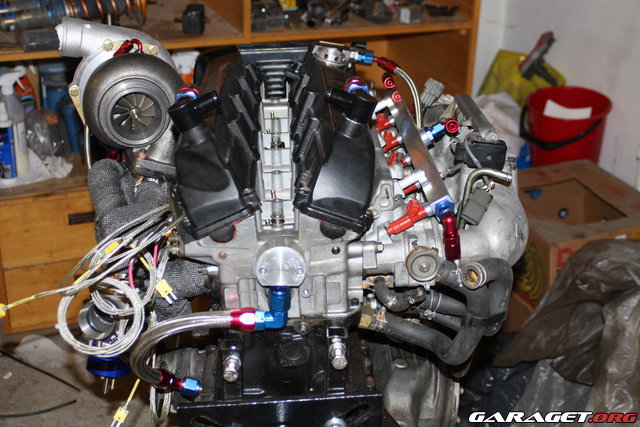

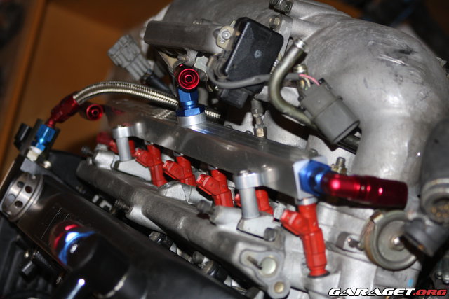

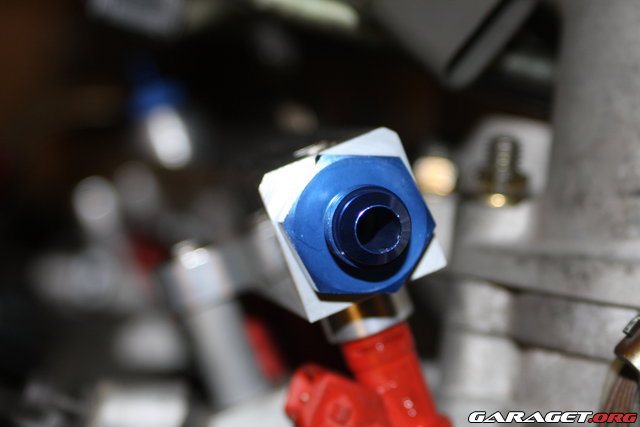

Så här blev det med fuelrailen.
https://www1.garaget.org/gallery/images/96/95213/95213-66c337ba596fdef8eab7fe8cc86265f9.jpg
https://www1.garaget.org/gallery/images/96/95213/95213-73911f8ef8a482b7f8caef0f32ef8fe0.jpg

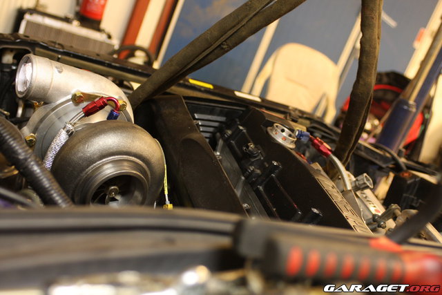

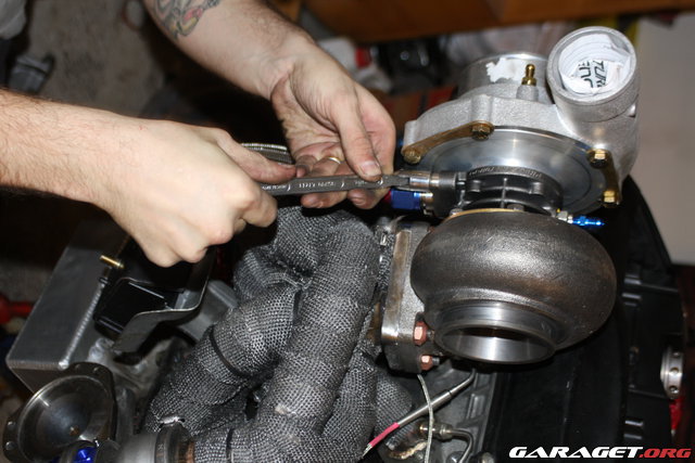

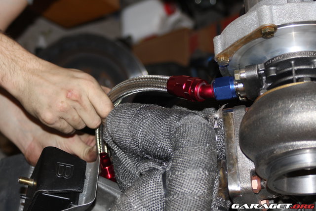

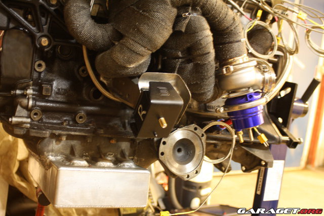

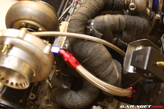

Båda oljeslangarna till turbon helt klara! Ska bara dit med lite värmeskydd på slangarna för säkerhetsskull.
Hoppas att jag hinner köpa det i morgon bara.
https://www1.garaget.org/gallery/images/96/95213/95213-ade2e12c3059dea8203023ea8a811e29.jpg

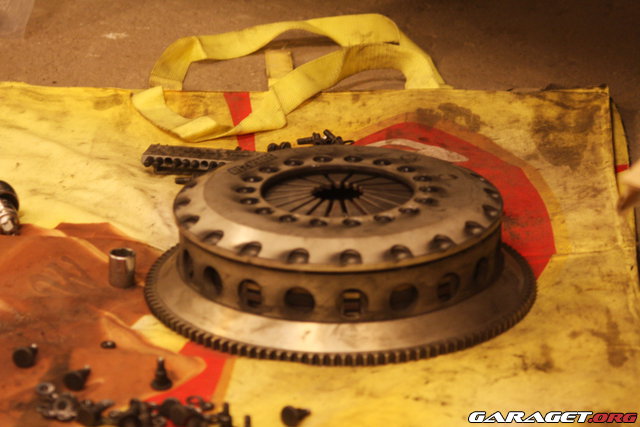

Gjorde även klar tryckplattan med nya solfjädern.
Nu är det bara att sätta i en bult i ett vattenhål, montera svänghjul, koppling och låda sen kan motorn sänkas ner!

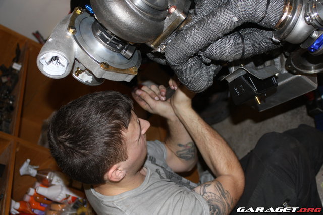

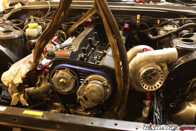

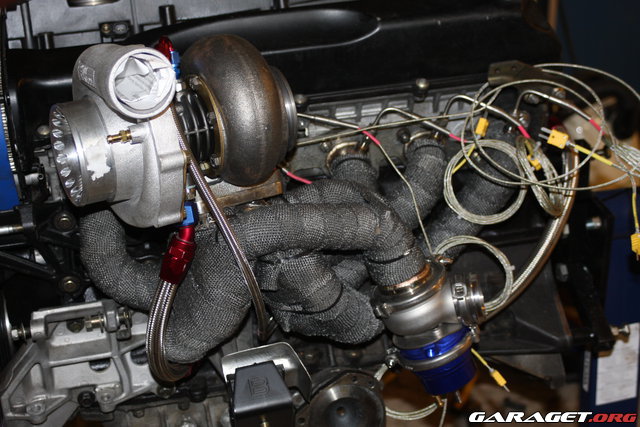

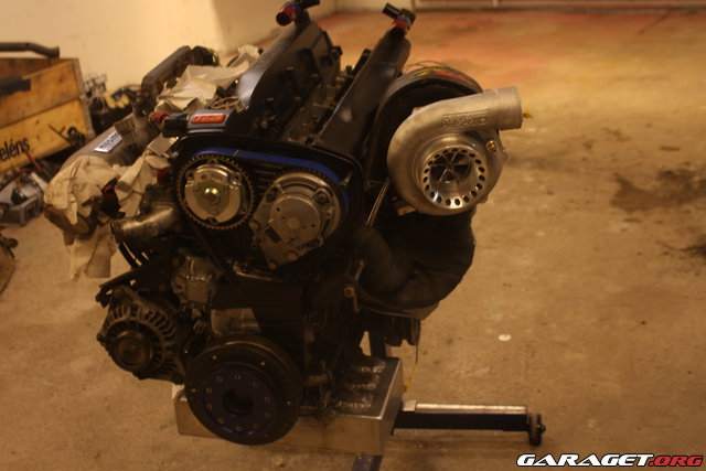

Måste bara fråga, vad gör turbomössan å avgasbandaget? Har man det bara där eller finns det nått syfte?
Kollat igenom hela projektet! riktigt nice projekt!! big_smile
7 283 Inlägg
23 november 2012
#339
Jag har det för att få ner den extrema värmen som blir under huven. Sägs även man får lite högre gashastighet så det kanske hjälper att få fart på turbon.

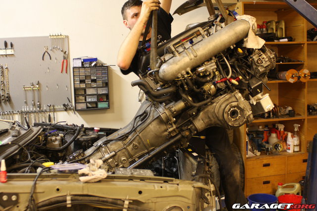

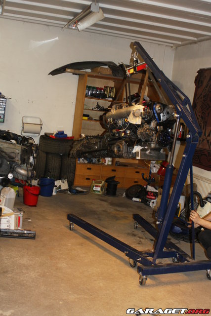

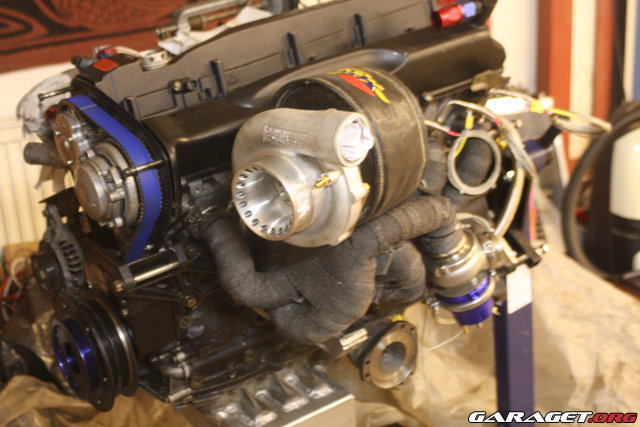

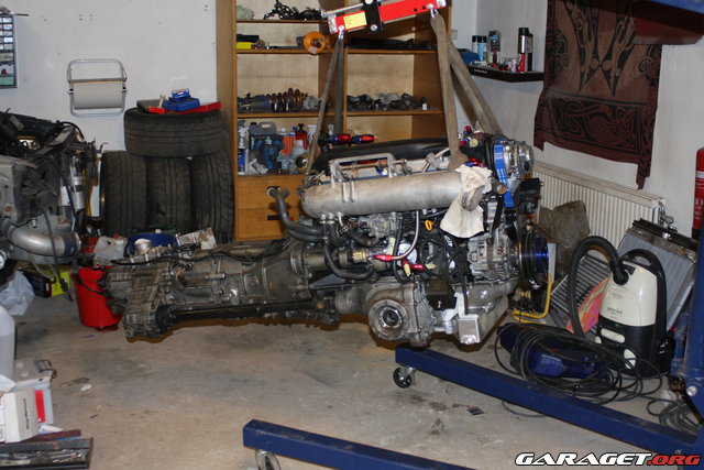

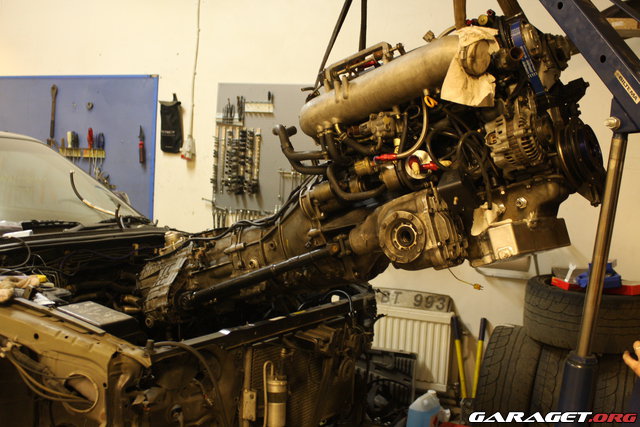

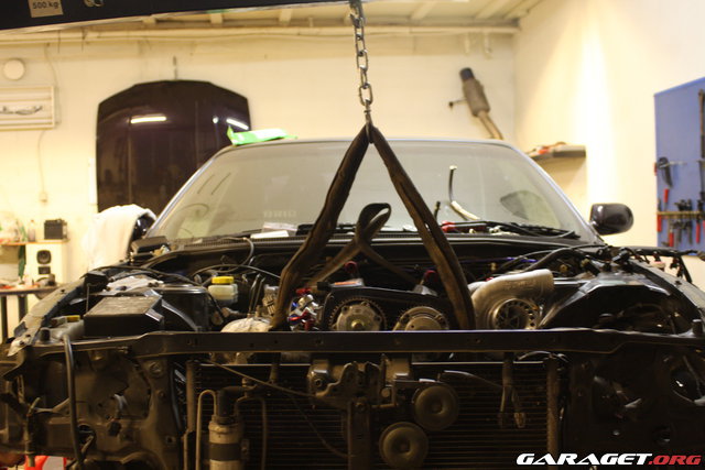

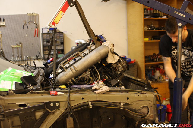

Bilder säger mer än ord helt enkelt.
https://www1.garaget.org/gallery/images/96/95213/95213-82c80def1449674fd700d32696165ee2.jpg
https://www1.garaget.org/gallery/images/96/95213/95213-99221352fb8c7dd1fd4e5d2b69f71f2c.jpg
https://www1.garaget.org/gallery/images/96/95213/95213-9d4e52de0a1dd21ab4cff2908f0e478f.jpg
https://www1.garaget.org/gallery/images/96/95213/95213-0697a4b598c2c7d6113e6d5644a500ab.jpg
https://www1.garaget.org/gallery/images/96/95213/95213-c8e68057ae3b8e7b93c64a97ece37b1a.jpg
https://www1.garaget.org/gallery/images/96/95213/95213-5cc1db042181a55ff36d5e2b8d86dea4.jpg
https://www1.garaget.org/gallery/images/96/95213/95213-0e901d721603c62681214fda45fbd93b.jpg
https://www1.garaget.org/gallery/images/96/95213/95213-5f935393f39c2629cdf5e65f32135b10.jpg
https://www1.garaget.org/gallery/images/96/95213/95213-b2a6cc83faf6f42b5a339c4852c562ee.jpg
https://www1.garaget.org/gallery/images/96/95213/95213-c4ebfd4296ecfd4979f45c18fc1beb3f.jpg
https://www1.garaget.org/gallery/images/96/95213/95213-9e9dbb38af573e48aa0e50421f4ac69a.jpg
https://www1.garaget.org/gallery/images/96/95213/95213-da1a83eadcdc36b9526f6b982253b350.jpg
https://www1.garaget.org/archive/96/95213/203533/203533-2960159.jpg
