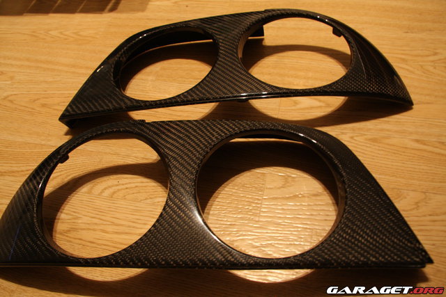

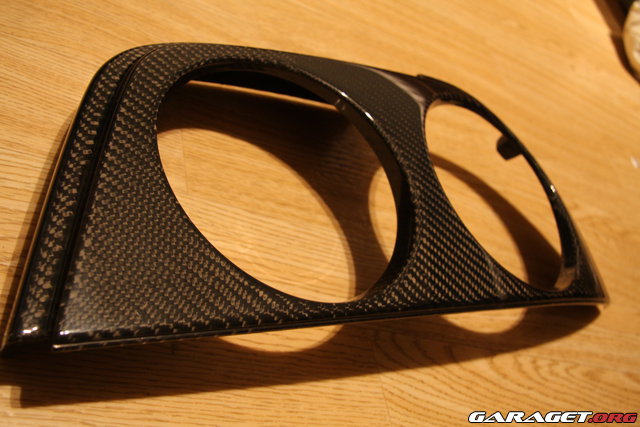

Ett skepp kommer lastat med
https://www1.garaget.org/gallery/images/96/95213/95213-45e5c70cb332ea3635d4d7a377644f02.jpg
https://www1.garaget.org/gallery/images/96/95213/95213-ce212a0b157d4ed9eb7e9217258a6c7e.jpg
https://www1.garaget.org/gallery/images/96/95213/95213-36618773e42d93af8763e57151da56cd.jpg
99 Inlägg
7 oktober 2011
#108
Nice, vart är ramen runt lysena ifrån? Ebay!?

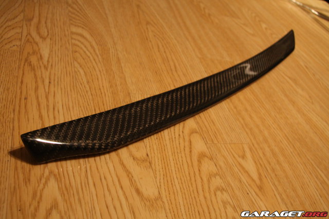

Vad tror ni om att lacka bakluckan men lämna läppen i kolfiber?
Liknande såhär
http://ra64freddy.files.wordpress.com/2011/11/img3934nl7.jpg
Funderar även på att lämna den lilla biten som sticker ut bakåt i kolfiber.

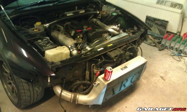

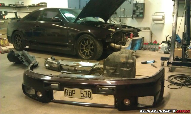

Idag var jag ledig så jag spenderade 3 timmar i garaget och fick väldigt mycket gjort!
Hela frontpartiet är nerplockat. Skärmarna ska även väck så småningom.
Fick även bort kylare, fläkt, tryckslangar, sug slangar och servopumpen.

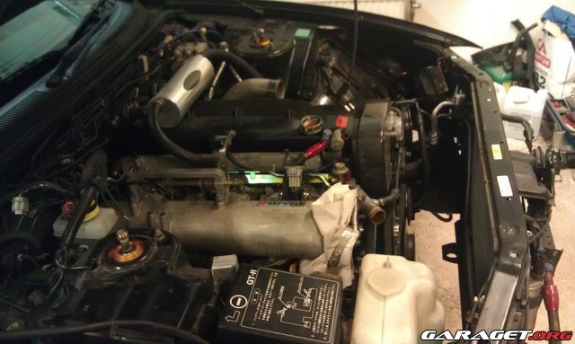

https://www1.garaget.org/gallery/images/96/95213/95213-ae26db58560e055116b71272ab3dd906.jpg

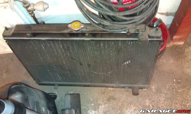

Jag kommer att byta tillbaka till min tidigare kylare och se ifall den kyler lite bättre än min nuvarande.
Den är i koppar istället för aluminium. Väger betydligt mer men den kyler nog bättre då koppar leder värme bättre än alu.

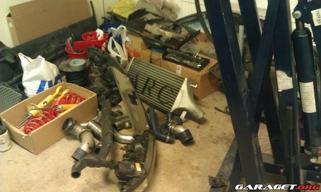

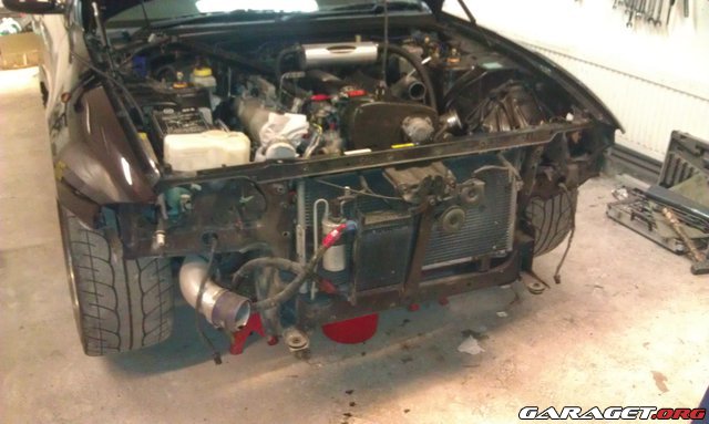

Här har jag rensat ganska mycket och visar storleken på mitt monster till intercooler.
Det är sjukt hur fet den är alltså!
https://www1.garaget.org/gallery/images/96/95213/95213-ef20502bcff7db64cc6e9f9519b3785f.jpg
Lite grejer som satt på bilen innan. Man skymtar även luftkanalen till bromsarna på ena innerskärmen.

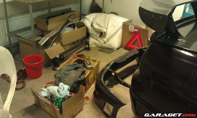

Det här fick avsluta dagen. Alla delar i en hög! Organiserat kaos kallas det nog för.
https://www1.garaget.org/gallery/images/96/95213/95213-3590927607ac570194eea36a87988d2c.jpg
Visst fick jag bort mycket på några enstaka timmar! Täckte även för insuget så att det inte råkar hamna nå skit där.

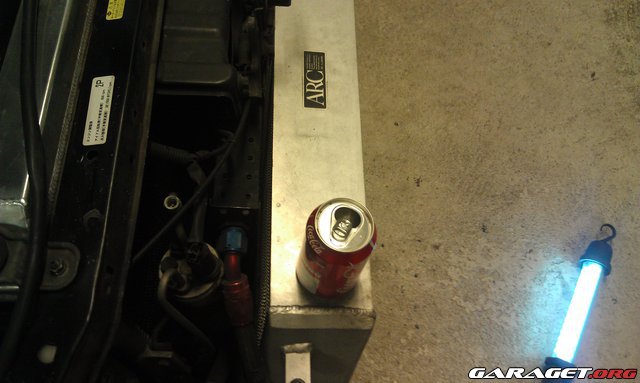

Lite mer rensat i fronten, bara AC- och oljekylare kvar. Oljekylaren ska flyttas ner till ena hörnet då jag tycker att det blir för mycket saker framför vattenyklaren.
https://www1.garaget.org/gallery/images/96/95213/95213-50356a3113f7dcc5e0d1cb2cdcece838.jpg

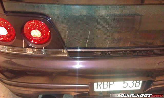

Här är anledningen till att jag ska lacka bakluckan. Ett staket ramlade på bilen när den stod hos hans som skulle regga in bilen.
Men han skickade aldrig in några bevis till FB så jag står utan ersättning för det...

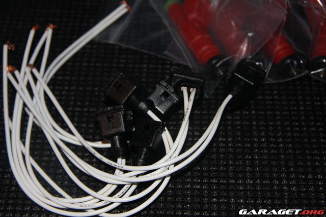

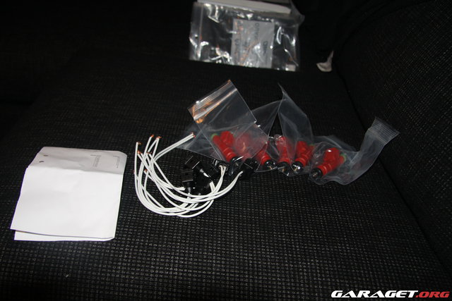

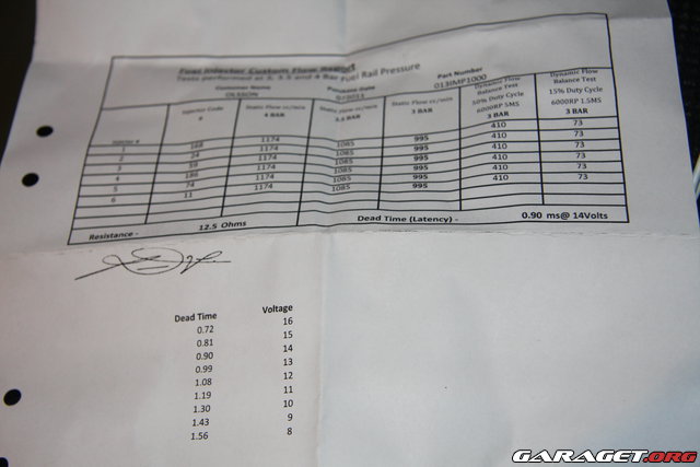

Jag sprang nyss förbi posten och hämtade upp lite godsaker!
Bosch 1000cc spridare
https://www1.garaget.org/gallery/images/96/95213/95213-5dfdcd470fed112f708f800084ab4518.jpg
https://www1.garaget.org/gallery/images/96/95213/95213-3b66e563dab6ddb287bf81b7a279b80c_large.jpg
https://www1.garaget.org/gallery/images/96/95213/95213-93bb6e9d8e708975ae7e42b1b30d5f04.jpg
https://www1.garaget.org/gallery/images/96/95213/95213-8022d9f72e47be84abeeefa55d127b3a.jpg

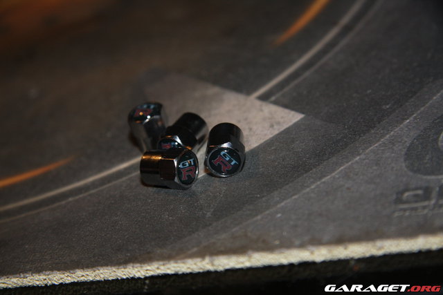

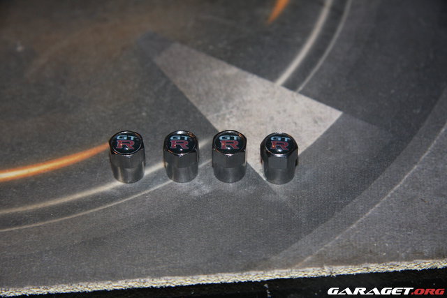

Sen dom grymmaste ventilhattarna ever!
https://www1.garaget.org/gallery/images/96/95213/95213-b89a44c9f12e3179e19b2b07e86dce52.jpg
https://www1.garaget.org/gallery/images/96/95213/95213-e381b7c1f48ee2bc97a3cf843e21235c.jpg

Det är dem små detaljerna som gör det! smile
Sen är det ju inte så pjåkigt med 1000cc spridare fördelade på sex cylindrar! Men det går ju åt när bilen är alkis(?) smile
7 283 Inlägg
17 november 2011
#120
Precis, hade räckt till närmare 1000hk på bensin men jag tänkte köra på E85 så då blir det nog alldeles lagom wink
