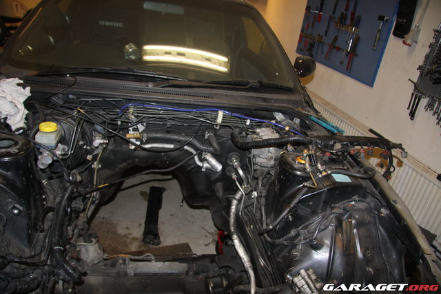

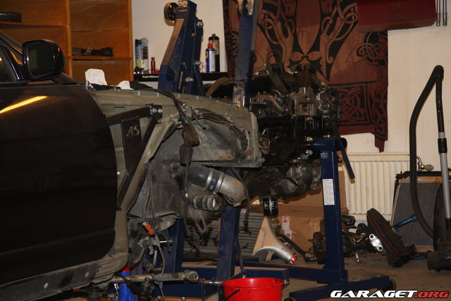

Idag då jävlar blev det äntligen dags för att få ur motorn! Det gick väldigt smärtfritt måste jag säga men jag tog även bort lite saker som antagligen inte hade behövts tagit bort.
Men i slutändan så kommer jag säkert riva ner hela bilen så det var väl lika bra ändå roll

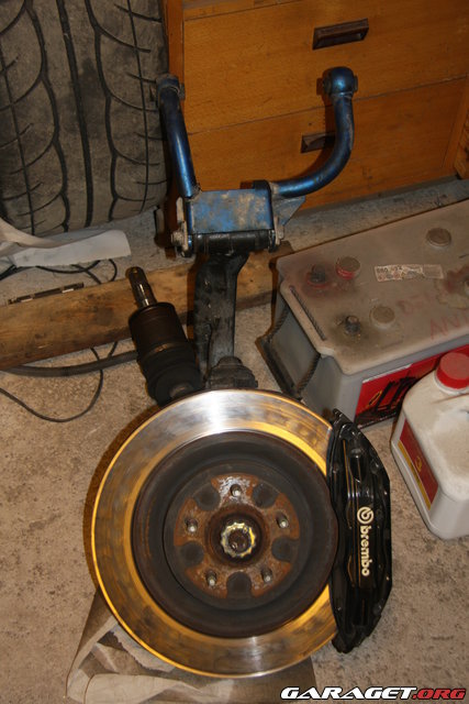

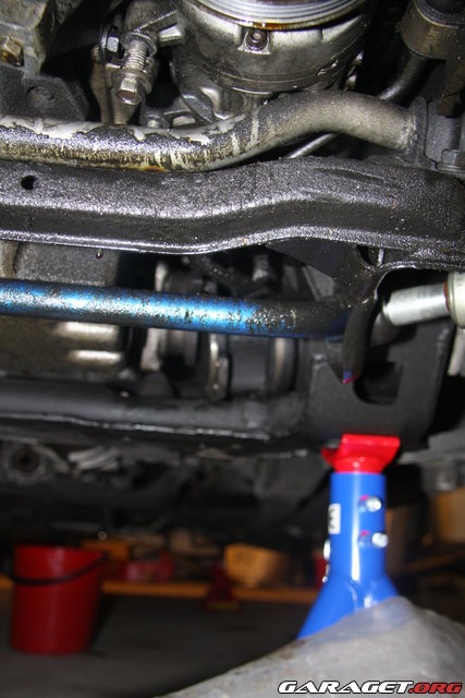

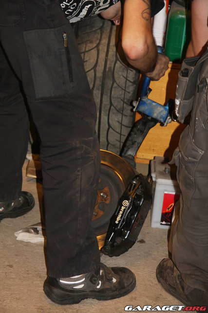

Håller på att riva ner framvagnen på högersidan så att jag får ur drivaxeln ur diffen.
https://www1.garaget.org/gallery/images/96/95213/95213-435cf8afc7d3ed2da46992ad789d3ffc.jpg

Åter igen till ämnet. Skruvar bort nåt skit. Ps. Jag hatar olja....
https://www1.garaget.org/gallery/images/96/95213/95213-0b74139e3eb4dba21fa33895b4c13c47.jpg
https://www1.garaget.org/gallery/images/96/95213/95213-011980d34378a4fb2254155bb3fc0f3a.jpg
https://www1.garaget.org/gallery/images/96/95213/95213-1e4701ba8c2347d87075b8cc97c62dc3.jpg
Fjäderben etc borta. Väger fan sjukt mycket!
https://www1.garaget.org/gallery/images/96/95213/95213-7a9f658907a4e8c4f352ed7d2d021279.jpg
Tomt här inne.
https://www1.garaget.org/gallery/images/96/95213/95213-c724ef3b475ee812563364428e64b8d7.jpg

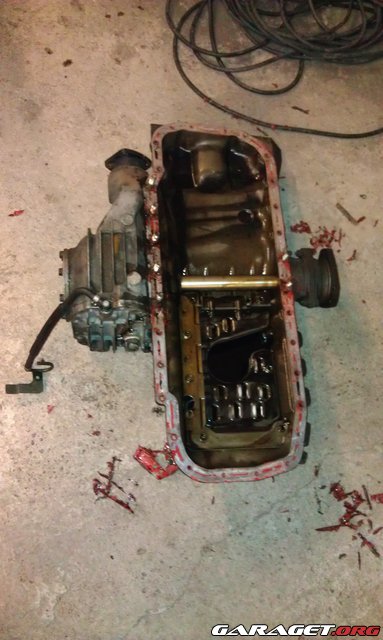

Sen när jag fick lite tid för mig själv utan familj eller vänner så satte jag igång med arbetet. Motorn borta!
https://www1.garaget.org/gallery/images/96/95213/95213-2a90af3f78352f5fe65c3a92749849d7.jpg

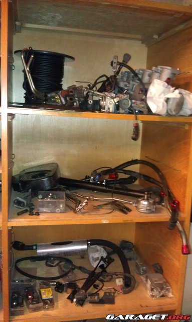

Mums! Ska in på undersökning ifall dom behöver renoveras.
https://www1.garaget.org/gallery/images/96/95213/95213-a014b4b71bd3323ef7393cb105a78c5a.jpg

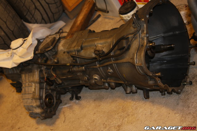

Lådan borta från motorn.
https://www1.garaget.org/gallery/images/96/95213/95213-bcee702210b192b2feebd1ad258e9c79.jpg
https://www1.garaget.org/gallery/images/96/95213/95213-d5c08c46abb2547ac8bd4c3d706c94c6.jpg

Motorstativ köpes snart så den slipper ligga på backen/hänga i lyften.

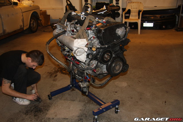

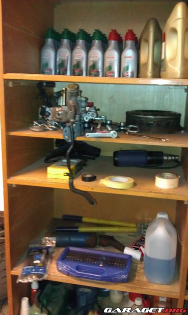

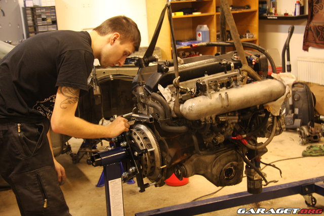

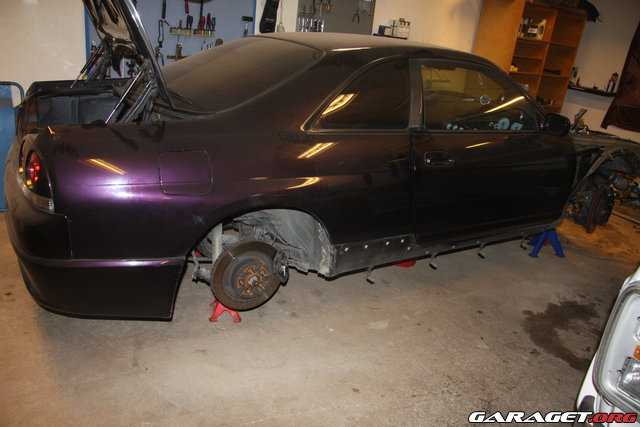

Idag blev det ytterligare en bra stund i garaget.
Först så ville jag verkligen inte behöva ta bort kopplingen och svänghjulet just nu då det satt med typ en miljard små skruvar.
Höll på och jävlades i 3 timmar innan jag skruva bort skiten och fick upp motorn på stativet inom en halvtimme...

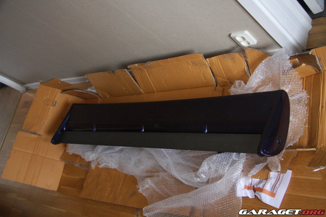

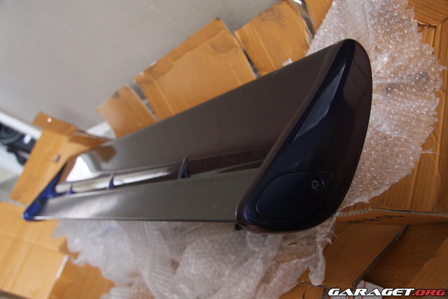

Ps. min vinge kom idag wink
https://www1.garaget.org/gallery/images/96/95213/95213-f1c8949f2f8defa3f7dbcb089954b1b1.jpg
https://www1.garaget.org/gallery/images/96/95213/95213-adb9e79353e4d8a7b7e00b02809abd08.jpg
https://www1.garaget.org/gallery/images/96/95213/95213-e428beee1f2fd1564a134eb179afed10.jpg
Gud va fel det kommer kännas att slipa ner denna färg! Midnight Purple II eller III dvs den skiftar mellan lila och blått.
Det var inte riktigt samma fästen tyvärr men det ska nog gå att lösa med lite finurlighet.

Äntligen! Däremot känns det som att motorn väger lite mycket för stativet men den verkar stå.
Gav den lite extra stöd också innan jag åkte.

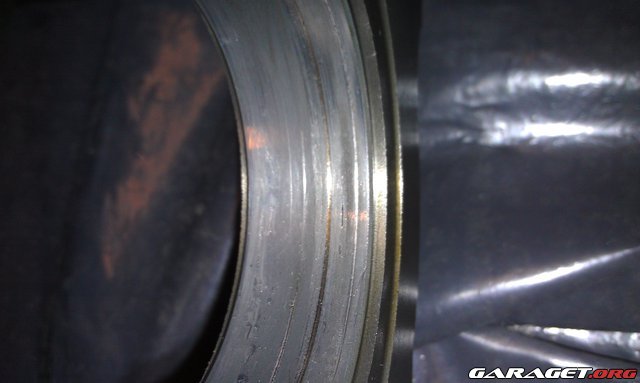

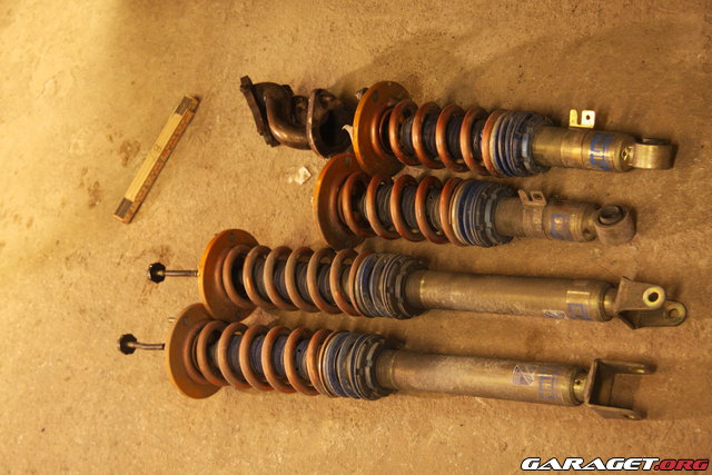

Har pratat med PBZ om att dom ska gå genom mina coilisar för jag är osäker på om ena kan vara skadad.

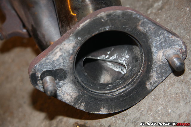

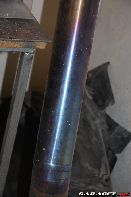

Sen ska dom även kolla genom mina turboagg då dom överladdar efter 7400rpm.
Upptäckte även att mina Hks elbows var nästan pinsamt gjorda... Wastegatehålet var inte ordentligt uppborrat så det har stoppat flödet.
Kan bara ha varit det som fick dom att överladda men vi får se.
Hur som helst så fick tanten sitta och porta upp den ena så PBZ har lite att jämföra med.

Underbara coilisar!
https://www1.garaget.org/gallery/images/96/95213/95213-1edc2e05e1e5ebb61b339593df0bfd50.jpg

Jag roade mig med att riva lite i bagaget.
https://www1.garaget.org/gallery/images/96/95213/95213-89620a364e704e6f169817a071447974.jpg
Mattor och skit som jag inte vill ha en massa damm på får ligga i bilen under tiden.
Utöver detta så sitter jag för fullt och läser om mitt sprut. Har även gjort en liten grundmapp för att kunna starta bilen för skojs skull.

Spenderade några timmar ute i garaget denna fredagkväll. Fick en del skit gjort iaf.
Insuget är borta tillsammans med det mesta som satt på den sidan.
Kände mig lite extra duktig idag så jag tog även bort tråget och ett par skvalpplåtar.
https://www1.garaget.org/gallery/images/96/95213/95213-1b4ad8b236e19dc771905e08fb31117c.jpg
Tog även bort skvalpplåtarna och oljepickupen.
https://www1.garaget.org/gallery/images/96/95213/95213-c1c36eb1b61071a5a448de6b51e7fc60.jpg
Tråget som väger bly... Vem kom på idén om att ha diffen på tråget?!
https://www1.garaget.org/gallery/images/96/95213/95213-4190b9ca738779844e40265ed2bc0d8e.jpg
https://www1.garaget.org/gallery/images/96/95213/95213-140da2a37e057f69624bafdce19c8fd5.jpg
Högarna växer... Jag lär nog börja sortera lite snart..
https://www1.garaget.org/gallery/images/96/95213/95213-5957bcf3e2b89cc2994a43d3a6bf1504.jpg
https://www1.garaget.org/gallery/images/96/95213/95213-ff56bd1e28c4575ae478dc9cbc261fa5.jpg
Jag ville ha lite saker monterade också så jag la catchtanken i skuffen och sen skruvade jag faktiskt dit min dump.
Det var väl det antar jag. Det jag har att göra nu är att mäta lite ventillyft på vcamen sen blir det rensa blocket.

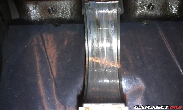

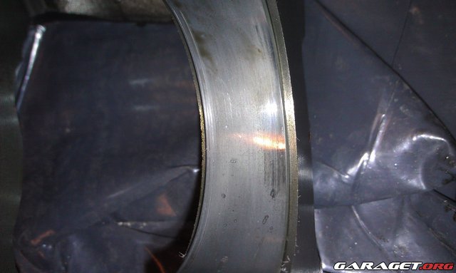

Inte helt lycklig just nu kan jag säga...
https://www1.garaget.org/gallery/images/96/95213/95213-dfd527661b0e563f177b2beb427f6e6b.jpg
https://www1.garaget.org/gallery/images/96/95213/95213-7e5704a5e9a62cec9b0a4e01428cad1f.jpg
https://www1.garaget.org/gallery/images/96/95213/95213-76950a09d3209e3d898dba949474cafe.jpg
https://www1.garaget.org/gallery/images/96/95213/95213-08ffa41923c96472c040179341383d08.jpg
https://www1.garaget.org/gallery/images/96/95213/95213-f4ac57ca085116ce9ca049300cfa5216.jpg
https://www1.garaget.org/gallery/images/96/95213/95213-f6a8afb7a90c4ae0e4f6649cb71aec1d.jpg
https://www1.garaget.org/gallery/images/96/95213/95213-a38b915c255c4445c4f6e5ae20fc2f01.jpg
Bilderna går från lager 1 till 7.
https://www1.garaget.org/gallery/images/96/95213/95213-aa39eb316eeeee3e85b025df2a86007f.jpghttps://www1.garaget.org/gallery/images/96/95213/95213-336058866baa7f8205eeb8316cc34223.jpg
Veven hade inga synliga eller kännbara skador som tur va.
Får se vad som gömmer sig under stakarna sen....

Ja ar du tur så är lagerna bara slut, var glad att du hitta de i tid smile sitter på telefonen och ser inte riktigt allt. Men är de metallspån i lagerna?
7 283 Inlägg
19 februari 2012
#177
Det är nog bara min dåliga mobilkamera och pappret som jag använde för att torka med som lämnade efter sig lite ludd wink
Fanns inget spån i oljan och har inte sett till något någon annanstans heller smile
Men vi får väl se hur det slutar när jag plockar ut kolvarna. Det BORDE inte vara några problem med dom eller cylinderväggarna hmm

Jag rasade mina ramlager något fruktansvärt och det var spån överallt. Men cylinderväggarna och vevlagerna var det ingenting på/i. Så du har oddsen på din sida tycker jag big_smile
