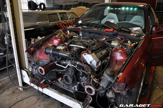

får lägga upp några bilder med !

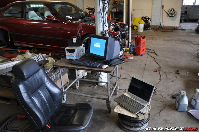

Man måste ha en dator för att läsa felkoder & en för elschema smile
https://www1.garaget.org/gallery/images/44/43263/43263-5085093c3c0f2336b2a338238cf2fbd2.jpg
Snar börjar återmonteringen smile

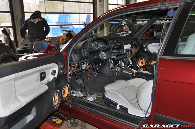

https://www1.garaget.org/gallery/images/44/43263/43263-44f795257dc17ed377c93c7d20ff7b19.jpg
Kaoset inne men alla sladdar är klarar så nu ska de åter monteras smile
https://www1.garaget.org/gallery/images/44/43263/43263-72dd4c65c33791233c1756fd58517c45.jpg
