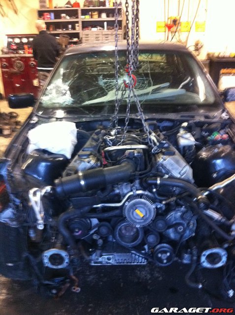

jaha i dag har man gjort lite prov monterat motorn i en av bilarna på jobbet ! kom fram till att de måste justeras lite här å var smile Men ska in till bmw på måndag å antingen beställa alpina prylar eller e93 m3 prylar smile Men här är en bild på prov monteringen smile

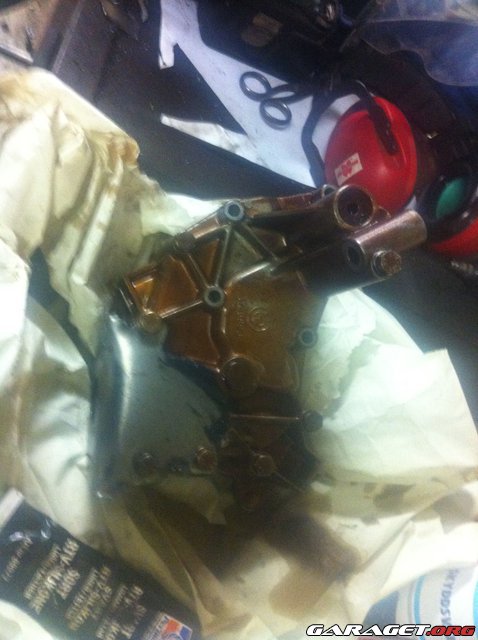

jaha i dag har man varit flitig smile Börjat modda oljepumpen mät å donat med motorfästen ! Satt i å tagit ur motorn typ 64634523452345 gånger tongue
en av gångerna motorn åkte i tongue så här kommer han typ sitta i bilen ! Kanske lite längre in å lite längre ner !

Ett styck moddad oljepump smile

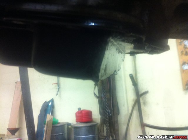

28 november 2011
Jaha i dag blev de lite gjort iallafall smile Måste ju försöka göra lite varje dag smile Svetsade oljetråget å bultade ditt det ! sitter ca 5mm ifrån oljepumpen! prov montering av motorn blir på söndag. Ingen jätte bra bild ja jag vet men de är en bild smile

29 november 2011
#59
du får slänga på en oljekylare så de ligger lite olja i den iställe för där resterna a tråget skulle vara big_smile så de blir samma oljevolym wink dock ser e jäkligt bra ut big_smile

Nja de behövs inte smile motorn innehåller 8l olja orginal tongue Min chefs pro stock bil åker runt med 4l å den är på 9,9L i volym smile Så de går iallafall big_smile
