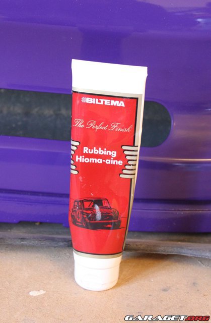

På söndagen blev det mera bilfixande:
https://www1.garaget.org/gallery/images/124/123782/123782-f184440d163182f1a8e1d712d3c99624.jpg
Jag gav mig i kast med att ta bort lite damm som kommit i lacken på dörrsidorna. Sen skulle jag bara ta bort reporna efter slippappret. Allt annat jag provade gick bet men biltemas rubbing fungerade perfekt! Sedan blev det polish och sist ett lager wax. smile
https://www1.garaget.org/gallery/images/124/123782/123782-acc7c69e5a2643bd829fdaf0827f5ae6.jpg
Lite styling cool dem har bättre grepp än originalen

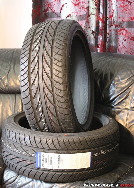

Fick mina nya bakdäck samt nya trailingarm bushings big_smile Trailingarm bushings ska jag byta i samband med montering av coils och däcken ska på när jag har fixat fälgarna. Jag har bestämt vilken färg fälgarna ska ha, men tänker inte avslöja. Ni får se tongue

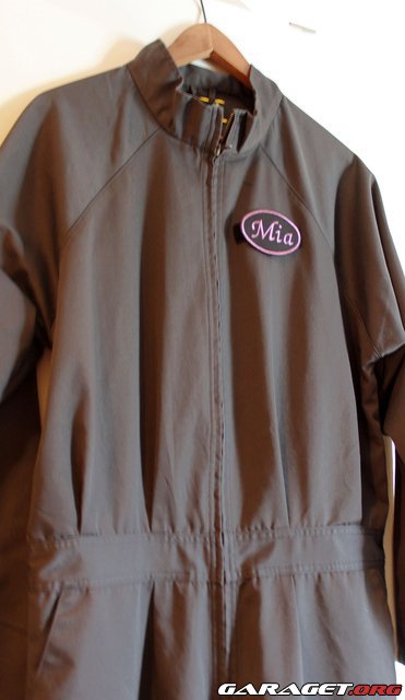

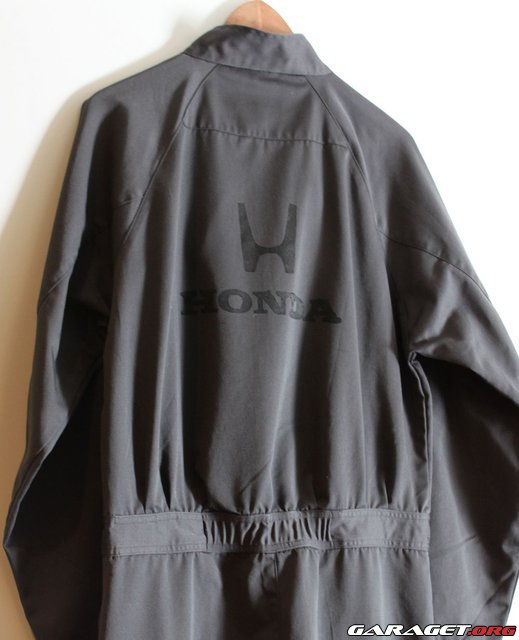

Eftersom jag fortfarande inte fått bussningarna till coilsen så tog jag mig an ett sidoprojekt. Jag har velat ha en overall ganska länge men har inte hittat någon i rätt storlek. Men här om dagen hittade jag på biltema en som passade ganska bra smile Bilar är inte min enda hobby och här kommer ett exempel på vad annat jag tycker är kul.
https://www1.garaget.org/gallery/images/124/123782/123782-15c14fce85c1a1f07e1a57ee90634c06.jpg
Skrev ut en Honda logga från nätet och eftersom jag inte har någon laminator så tog jag vanlig plast och plastade in pappret på båda sidorna. Sen skar jag ur bokstäverna med en hobby kniv.
https://www1.garaget.org/gallery/images/124/123782/123782-630b2281be3732bb070276fc2ddc6ea5.jpg
Sen var det bara att tejpa fast schablonen och dutta dit färg, jag körde på tre lager med färg.
https://www1.garaget.org/gallery/images/124/123782/123782-66a677057a049ecc26af19097fa73679.jpg
Så här blev resultatet.
https://www1.garaget.org/gallery/images/124/123782/123782-aac197e59870d8f15509da34a7195e1e.jpg
Grävde fram en nametag som jag köpt för längesedan. Jag valde att sy fast kardborreband så jag kan byta den om jag vill.
Senast redigerat av Sister_in_Black (15 juni 2011)
