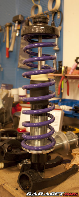

Så, jag har flängt runt en del i Sverige men nu är jag tillbaka i fartguppsstaden Umeå har påbörjat arbetet med coilsen. Jag har bävat för alla hårt fastrostade bultar och det visade sig att jag hade anledning att oroa mig.
Tack för all hjälp Daemonette, utan dig hade jag inte kommit någon vart alls!
https://www1.garaget.org/gallery/images/124/123782/123782-30ef8106d44539e2fca6937c4057bb86.jpg
Dem främre coilsen var ju rena barnleken. Monterade ihop dem.
Upptäckte dock att några bussningar fram behöver bytas.
https://www1.garaget.org/gallery/images/124/123782/123782-699ce4b064043f47d19c369387f7ffd1.jpg
Monterade coilsen på plats. Inga fastrostade muttrar, allting gick som på räls! smile
