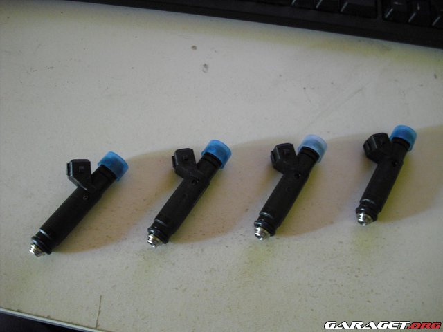

Siemens Deka 630cc
https://www1.garaget.org/gallery/images/73/72000/72000-b963b458ab658536009455013d1d3454.jpg
Vilken grej de vart
https://www1.garaget.org/gallery/images/73/72000/72000-a717580374eca3a7d14b3a724f4ae35b.jpg
Kan funka kanske

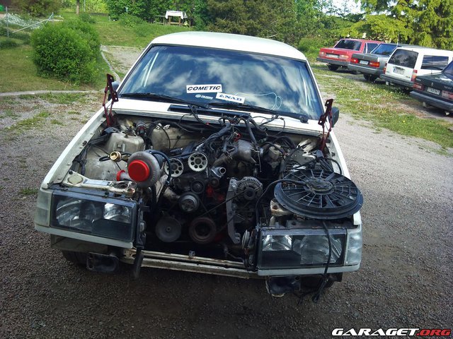

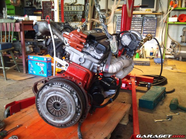

Idag åkte motorn i
https://www1.garaget.org/gallery/images/73/72000/72000-30c4a9a5ed077095704b8d1b9a6e73dc.jpg
https://www1.garaget.org/gallery/images/73/72000/72000-cf476a678edec133c28e72b14c150419.jpg
https://www1.garaget.org/gallery/images/73/72000/72000-0745038439a94d03616214b31669bb6a.jpg
Skönt smile

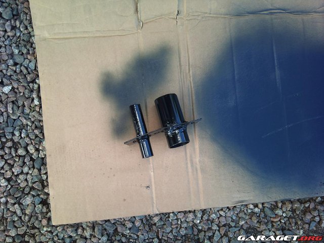

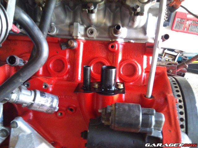

jag tror tommy luhr? har en sån adapterplatta till vevhusvent för en billig peng annars;)
Var nästan säker på att nån borde ha, men får prova min först och se om de läcker.

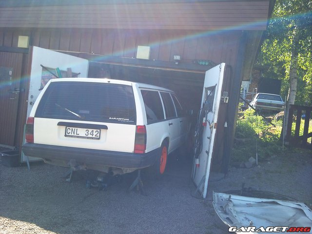

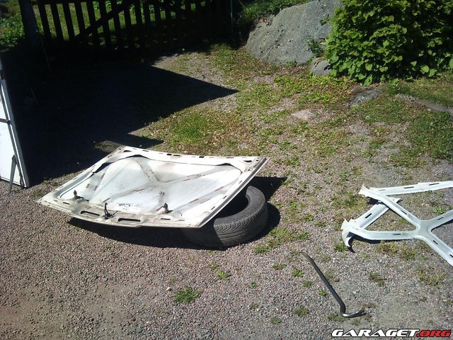

Kapade ur lite i huven, men kommer iaf inte få igen den
https://www1.garaget.org/gallery/images/73/72000/72000-976d8dbd15a1e0fa7fdb2c4fa43aa01e.jpg

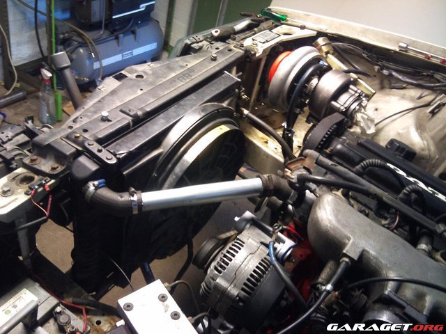

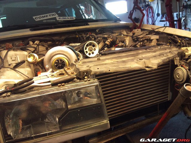

Intercooler och kylare på plats, samt nästan all el. Blir att beställa siliconslang nu i veckan så man kan börja få ihop tryckrören.
https://www1.garaget.org/gallery/images/73/72000/72000-bc169acb95df72c3708276825e3b9c73.jpg
https://www1.garaget.org/gallery/images/73/72000/72000-7928fcb64ec2d588dd7a6ae21e7f759b.jpg
http://www1.garaget.org/gallery/images/73/72000/72000-bc169acb95df72c3708276825e3b9c73.jpg
http://www1.garaget.org/gallery/images/73/72000/72000-7928fcb64ec2d588dd7a6ae21e7f759b.jpg
Äääeeh finns ju avloppsrör smile

aeriksson skrev:
Det gör ju det, men dom kommer inte sitta i den här bilen smile
