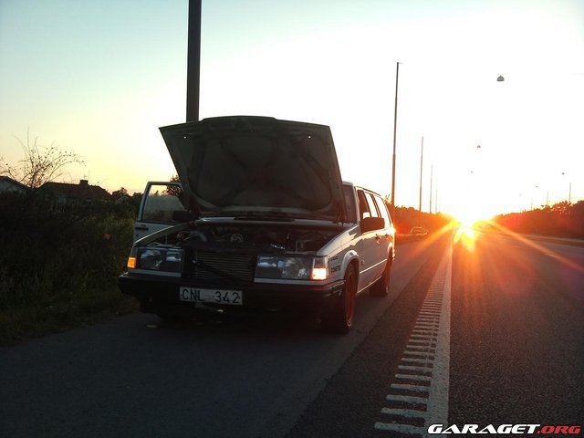

#293
Jaha..
https://www1.garaget.org/gallery/images/73/72000/72000-d5ffc7a494b7bfc78a60d8e7d53e188a.jpg

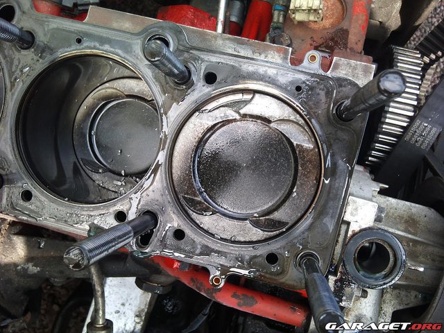

10 juli 2011
#294
topplockspackningen som har gått?sad

1 772 Inlägg
10 juli 2011
#296
Toppackningen var hel och fin, men det var värre med ettans kolv
https://www1.garaget.org/gallery/images/73/72000/72000-0ad2659b4cbacb179e7553b6b05a9ba7.jpg
Lika bra de, packningen är ju svindyr.

153 Inlägg
10 juli 2011
#297
uff då.. tråkigt med ras.
699 Inlägg
10 juli 2011
#298
Hur gick det med toppen och cylinderloppet? Alltid tråkigt med ras.. Du har inte kört på för högt kompförhållande? Man brukar väl svarva de där kolvarna lite va?
//Jonas
Inga krokiga ventiler iaf, verkar ha klarat sig i övrigt också. Cylinderloppet ser också bra ut så mycket man ser, ska riva ur allt igen och sätta i FK kolvarna och köra 8 ventiler istället, och även handla ett grenrör med uttag för extern wastegate så man kan kontrollera den skenande turbon.
Kollade aldrig vilken komp jag hade, osäker på om det var fallet, tror mer på för mycket luft och för lite bränsle. Men det hade nog inte skadat att svara dom lite gran.
