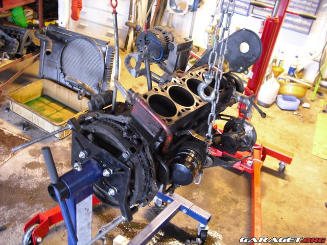

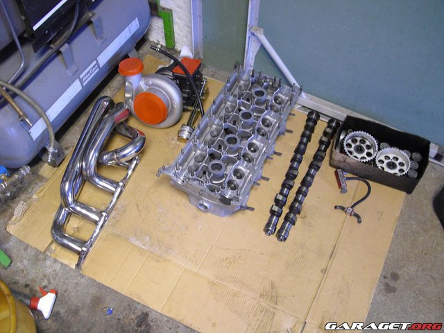

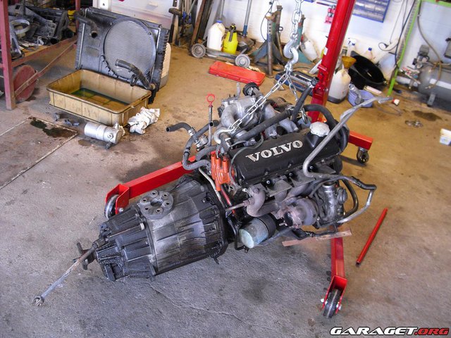

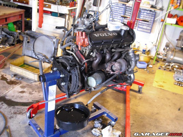

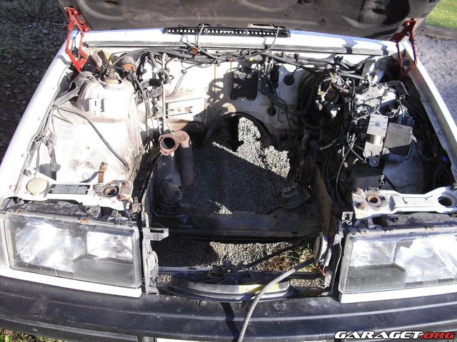

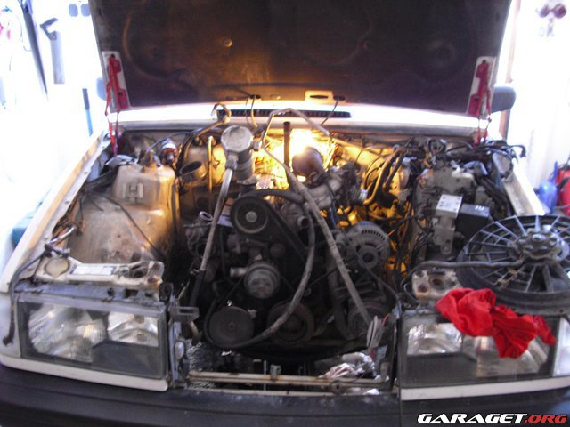

Idag har motorn lyfts ur och blivit halvt nerskruvad.
https://www1.garaget.org/gallery/images/73/72000/72000-dd370d5761e0852aa63ae0298ebcbc06.jpg
Redo att lyftas
https://www1.garaget.org/gallery/images/73/72000/72000-5b3e2cde70461e08aabecc5f82c6c653.jpg
https://www1.garaget.org/gallery/images/73/72000/72000-3d57f8e900e273265f632fb5cc4c6e54.jpg
https://www1.garaget.org/gallery/images/73/72000/72000-dd373240ff938e152c4718a13f8735f8.jpg
https://www1.garaget.org/gallery/images/73/72000/72000-9e7d023434db873c0f1c941f45ac7d38.jpg
Sådär lämnar vi det för idag.

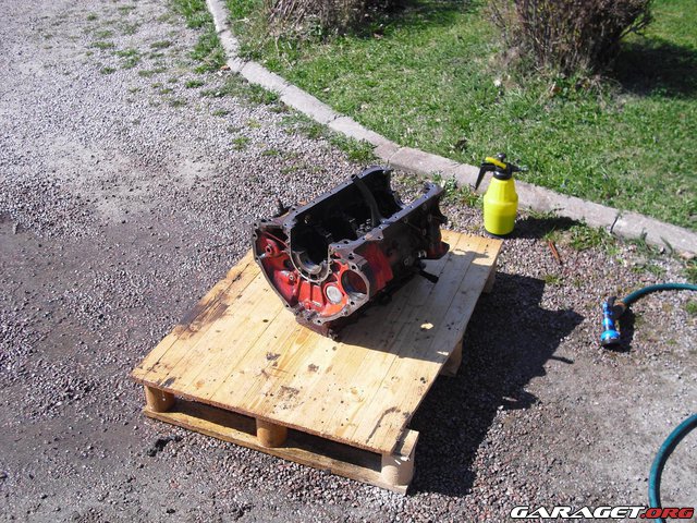

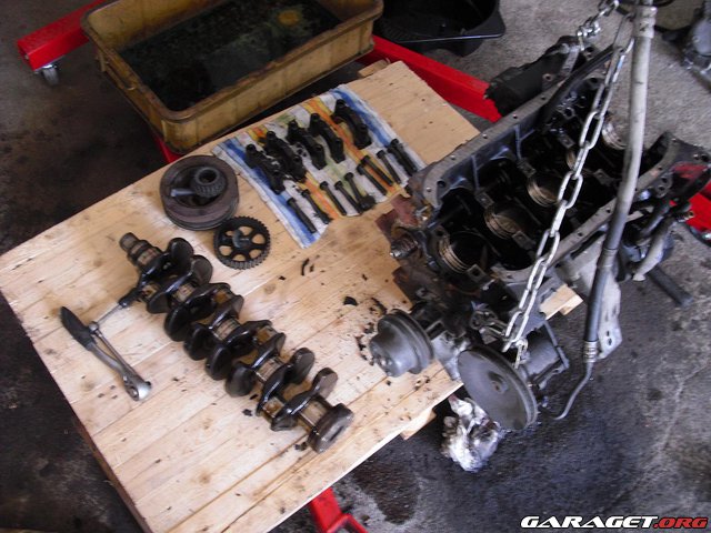

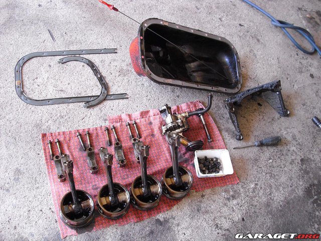

Idag åkte kolvar, stakar och vevaxel ur. Har även tvättat blocket.
https://www1.garaget.org/gallery/images/73/72000/72000-1647f21bd3d1a5d8707d08a4fc778549.jpg
https://www1.garaget.org/gallery/images/73/72000/72000-5fa4985485f16957b4765bfeabb52da5.jpg

Ser ju bra ut! smile Har tänkt lite på det med att tvätta blocket kanske en dum fråga men, När man sprutar vatten rätt i cylindrarna kan det inte rosta då? tongue
1 772 Inlägg
25 april 2011
#124
Tack smile
Klart det kan rosta om det står en längre tid, men den lilla stund jag har det tomt hinner det nog inte hända mycket.

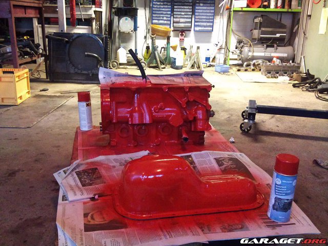

Fint med lite färg.
