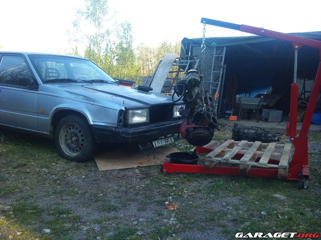

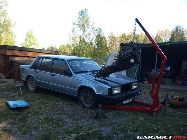

Idag åkte motor och låda ur 740in
https://www1.garaget.org/gallery/images/73/72000/72000-33c9989dd8c9e5985b004f8f6963f104.jpg
Låda bort och olja ur

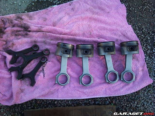

Då var kolvarna ur och ihopsatta med h-profilarna, dom gillar varann.

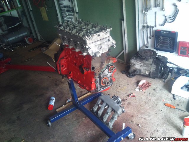

Hänt lite mera nu, locket på
https://www1.garaget.org/gallery/images/73/72000/72000-597f9fbbdf824c3ec81f7e5b6d901f8c.jpg

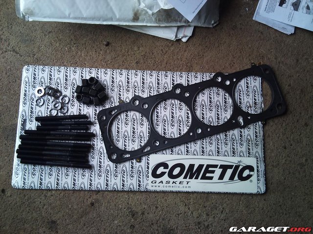

Även beställt 12:9 topplocksbultar och en 3-lager MLS Cometic toppackning från KL Racing.

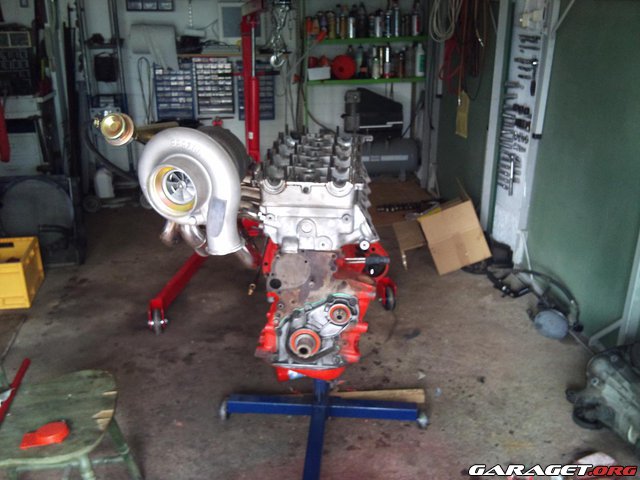

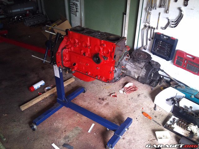

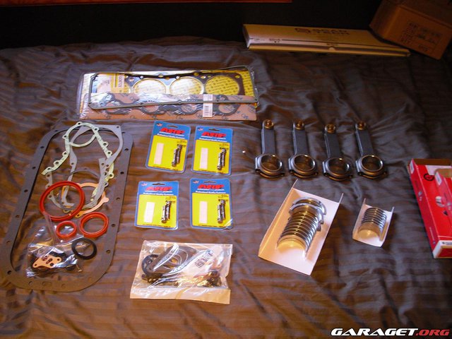

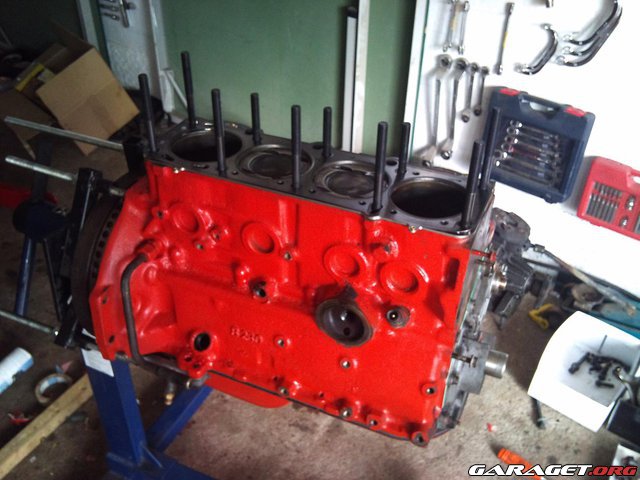

Fått hem packning och 12:9 bultar
I stativet igen
https://www1.garaget.org/gallery/images/73/72000/72000-32e4e2e783edfe06d9ee7d24a1a7b6c9.jpg
https://www1.garaget.org/gallery/images/73/72000/72000-864f4b8e1031dd6a921771d267ba8dd2.jpg
https://www1.garaget.org/gallery/images/73/72000/72000-9616d5bbefe79ab787b278968a4ff86e.jpg
https://www1.garaget.org/gallery/images/73/72000/72000-e965d0b10bcd34365bba95c050c5e668.jpg
Kunde inte låta bli smile
https://www1.garaget.org/gallery/images/73/72000/72000-222e968f6a98c13302b0e731c95be936.jpg

1 410 Inlägg
14 maj 2011
#156
haha liten turbo då

du vet att du helst ska/ bör plana block o topp och även ha på loctite 3020 packningsklister till mls packningarna?
