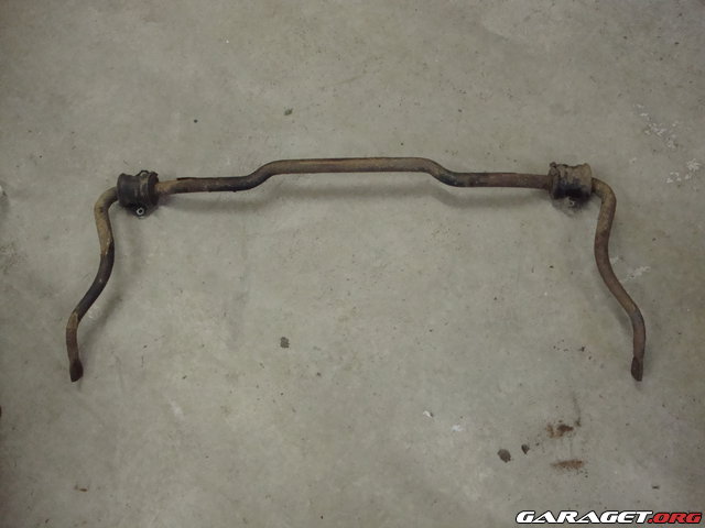

Jag kan väl ta och uppdatera lite här. Skruvade isär mitt andra fjäderben och upptäckte att topplagringen var ruskigt trög. Annars är mesta till att fixa framvagnen är beställt. Förutom topplagringar (M14/D16)
De flesta ställen tar 600-900:-/st hmm Hittat en ÅF (ATP-Autoteile) i tyskland där det är ungefär halva priset inkl. frakt för Vaico lagringar. Stämmer mot både OE-nummer och om man söker på Vaicos hemsida.
Någon som har erfarenheter av ATP-Autoteile?

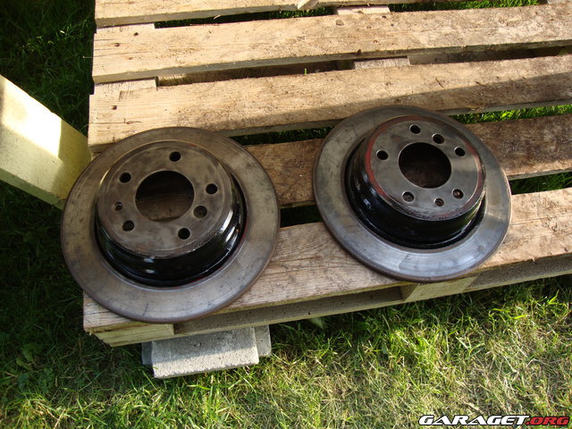

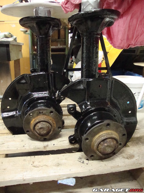

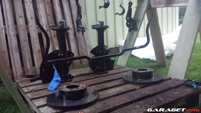

Jag har iallafall under veckan målat och grejat lite i väntan på att alla delar ska dyka upp.
Före:
https://www1.garaget.org/gallery/images/136/135394/135394-ae170dfa16c8f708c65b6c68b889191f.jpg
https://www1.garaget.org/gallery/images/136/135394/135394-1c91edfe961393ae45b450e023b98023.jpg
Efter:
https://www1.garaget.org/gallery/images/136/135394/135394-41b0d131c90c6ae341802bc443b65704.jpg
https://www1.garaget.org/gallery/images/136/135394/135394-fac9e21e30627ed41422a901735108be.jpg
https://www1.garaget.org/gallery/images/136/135394/135394-8ee566ff26534168ec2f1c86ad2ecacc.jpg
https://www1.garaget.org/gallery/images/136/135394/135394-18baca5103954a5bf79c17259f14f688.jpg

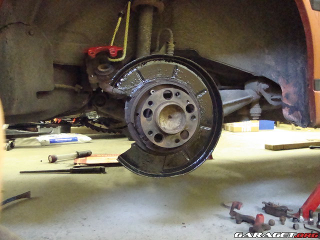

Båda bakre bromsköldarna målade.

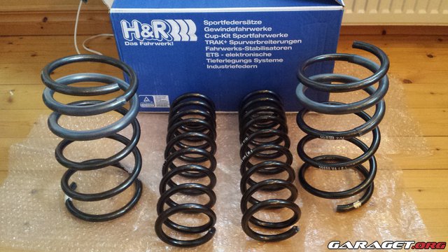

Fått mina efterlängtade fjädrar! smile Knappa 5-dagar från beställning till dörren från tyskland!
https://www1.garaget.org/gallery/images/136/135394/135394-1f46fe2ed7cc3088c4aba496e83e72af.jpg

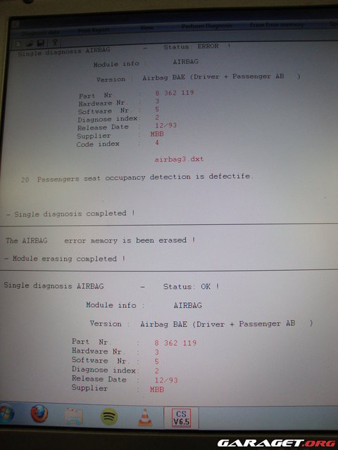

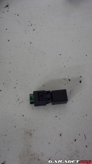

Mitt airbag fix som kom ganska snabbt. Funkade klockrent dessutom! Väl spenderade 120 pix smile
https://www1.garaget.org/gallery/images/136/135394/135394-f7ea30e93740baea199256f923ee1bf9.jpg
https://www1.garaget.org/gallery/images/136/135394/135394-f6aafc50b8cd994fe5945cf2ecffb0bb.jpg

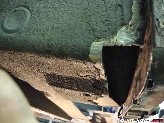

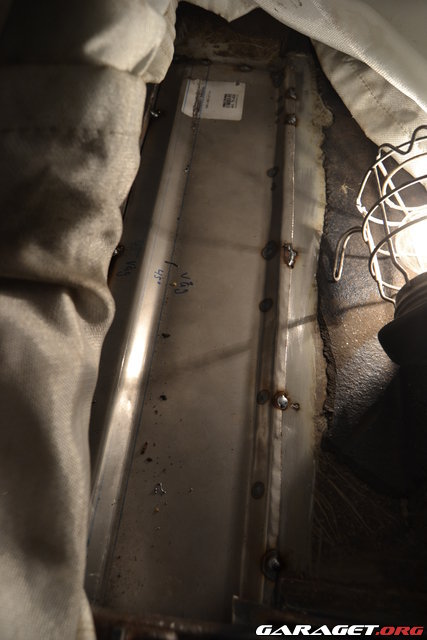

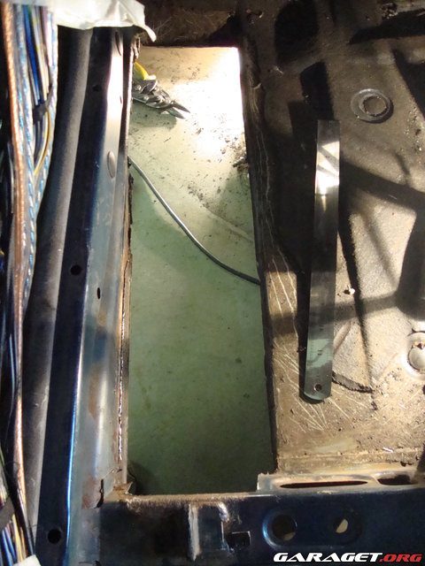

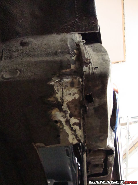

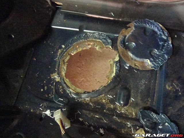

Jag såg precis innan besiktningen att det var rostangrepp kring domkraftsfästet, så jag tog och slipade bort rosten för att se hur mycket jobb det blir. Det var väl inte hela världen, men upptäckte däremot något annat mindre roligt.
https://www1.garaget.org/gallery/images/136/135394/135394-67d932d9412d5257330fd6d95780fc32.jpg

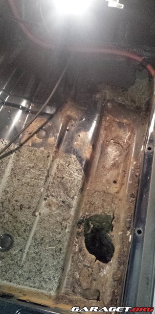

Det klassiska problemet med att gummitätningen i golvet på förarsidan. Kände att jag lika gärna kan fixa det på en gång när jag ändå har bilen på pallbockar och ska fram med svetsen.
MEN det var mjukare än jag trodde! yikes Det vara bara underredsmassan som höll ihop golvet.
https://www1.garaget.org/gallery/images/136/135394/135394-87fbb5d50f3ed6198390da390e005737.jpg
Blir att riva upp mattan och ser hur illa det är egentligen. Väldigt snopet att det var så mycket bara hmm Tar givetvis en titt på andra sidan också!

Känner igen dedär... Min e30 såg i första anblick ganska okej ut tongue
Men när jag fick ur mattan o började peta lite med mejseln så hittades flera hål i golvet...
Men på just e34 brukar dräneringshålet i tröskeln bli tätt o så samlas vatten i tröskeln som kommer från takluckan (om man har nån) så går det hål ungefär mitt under förardörrn och även bak där dem små bultarna till plattan som håller silentblocken...

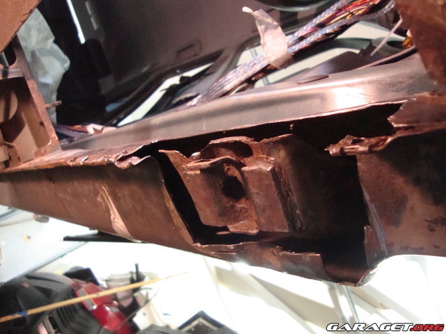

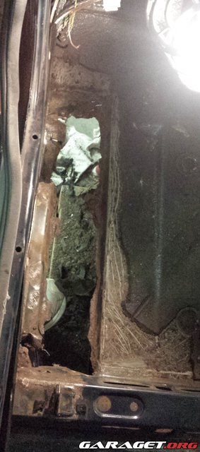

Ehm, grävde vidare lite i det där. Är väl inte mycket mer att säga än att jag fått en flintstones bil...
Vänster sida
https://www1.garaget.org/gallery/images/136/135394/135394-1093b670b5290527b208a12b48345ae9.jpg
Höger sida
https://www1.garaget.org/gallery/images/136/135394/135394-f8c6a8ae85ba6d588d8ccfab2b2a29ca.jpg
Känns rätt uppgivet just nu när det var "så nära". Aja, bara ta nya tag.

Tackar!! Min ögonsten släpper jag inte i första taget smile Ska dock erkänna att det går rätt tungt just nu...
Kollade i dina album (både E30 och E34), ser väldigt enkelt ut för dig wink Kände mig rätt uppgiven innan, men nu kanske det kan gå vägen ändå smile (Om man nu får säga så..)

Lagat min på samma ställen. Tråkigt, men tyvärr ett vanligt fel på E34. Men bara att samla ihop kraft och bränna igen det smile

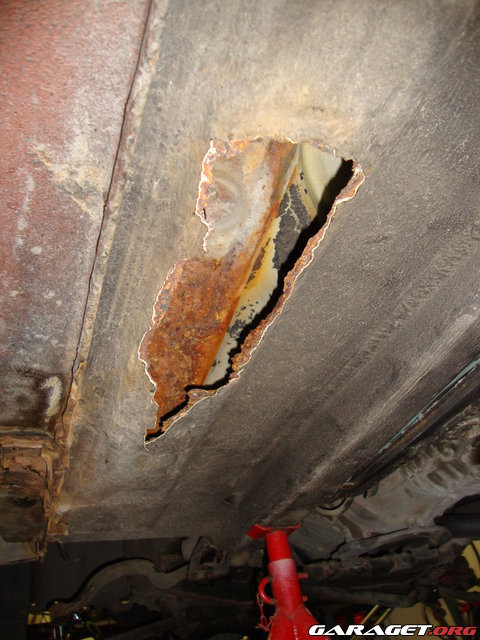

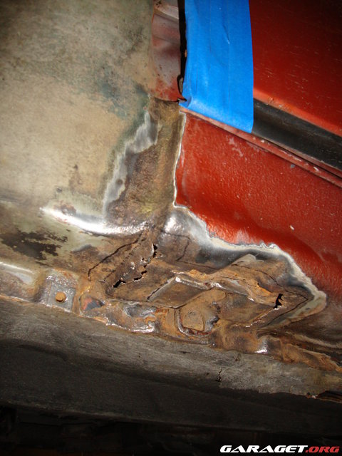

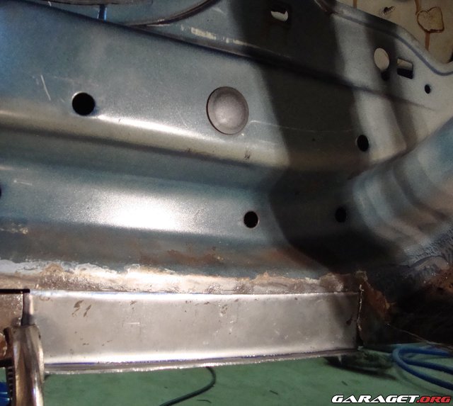

Jag har nu kapat och haft mig på förarsidan, även börjat svetsa lite.
Det dåliga borta
https://www1.garaget.org/gallery/images/136/135394/135394-2498e4141fc8c550f8ee717fc06bb4d7.jpg
https://www1.garaget.org/gallery/images/136/135394/135394-3fef85d0148365b9ca11731a284660f4.jpg
https://www1.garaget.org/gallery/images/136/135394/135394-993031b3c36b91bf37231f3d07dd964d.jpg

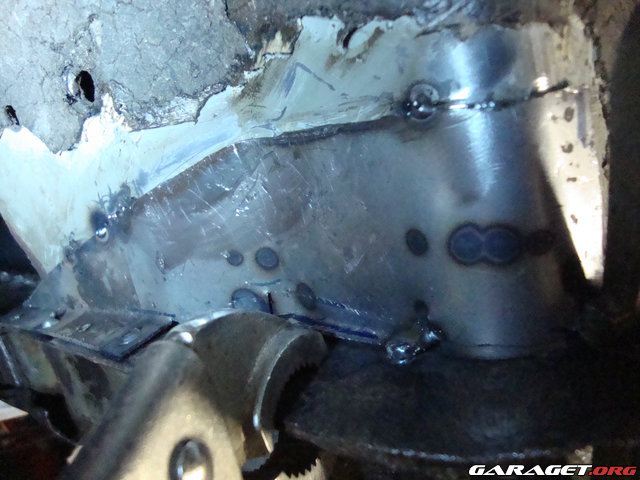

Måttat ut den första av många kommande plåtar. (Även punktat dit den, men pga. estetiska skäl finns det inte på bild lol)
https://www1.garaget.org/gallery/images/136/135394/135394-baa96b0d9833ab13fa25510f568561a2.jpg

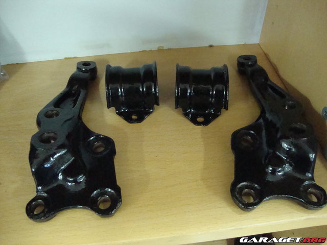

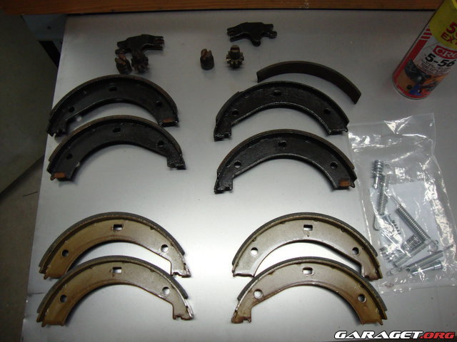

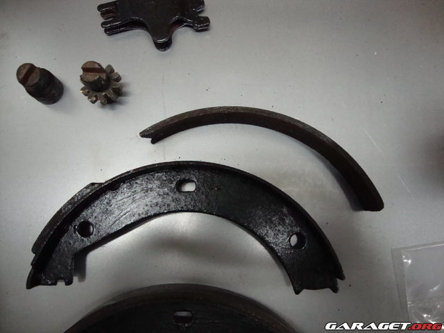

Tog isär och smorde upp de rörliga delarna i handbromsen och passade då på att måla upp backarna. Alltid roligt att hålla på med fräscha och uppmålade grejer.
Men! Upptäckte att belägget nästan hade släppt från backen... Bara hasta iväg och köpa nytt.
https://www1.garaget.org/gallery/images/136/135394/135394-29d4b21753d22c1e1f7e11dc3fd1f979.jpg
https://www1.garaget.org/gallery/images/136/135394/135394-1189e417e8631a1c1b432502e12d1373.jpg

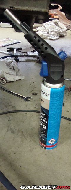

Satt dit grejerna på båda sidor, men ingen bild på det. Nu vore det väl tusan om handbromsen inte tar efter att jag väl spänt upp!

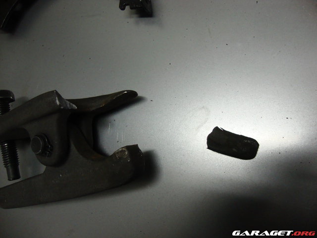

Tog mig att det mittre styrstaget. Satt som berget vid styrväxeln pitman-arm. En avdragare fick sätta livet till. Använde sedan min, numera bäste vän för fastrostade bult och dylikt, mixgasbrännaren.
Sim-sala-bim, lite bränt gummi och en annan avdragare så var staget loss smile

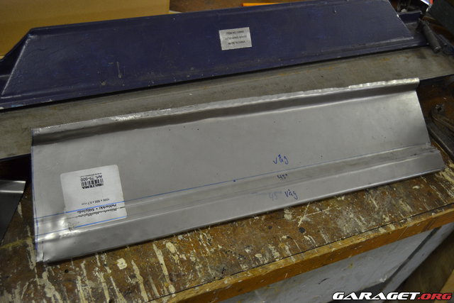

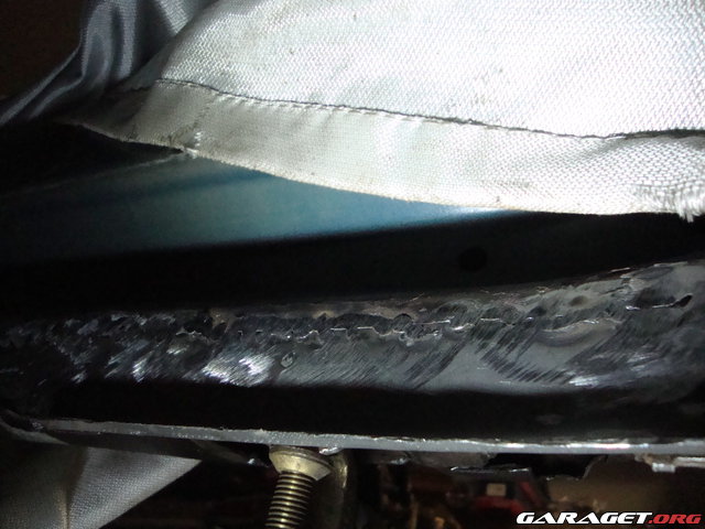

Det rullar på, tar dock sjukt med tid att måtta, göra mall, kapa, bocka osv... Men det blir riktigt bra tillslut smile
Det dåliga i sidan utbytt och jämnat till svetsarna
https://www1.garaget.org/gallery/images/136/135394/135394-940a1e7b64100fa29fefe9a9af8605b5.jpg
Främre inre delen av tröskeln
https://www1.garaget.org/gallery/images/136/135394/135394-21d276ad49e0b482b226bbab1ddfb0ee.jpg
https://www1.garaget.org/gallery/images/136/135394/135394-058221ab12f566e30a3b226f7f515b3e.jpg

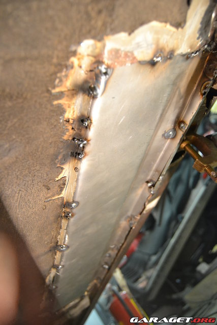

Fick hjälp av farsan att bocka till och måtta den stora golvplåten.
https://www1.garaget.org/gallery/images/136/135394/135394-4b17bf3d8f82918de77598990e0f4633.jpg
Som handen i handsken! big_smile
https://www1.garaget.org/gallery/images/136/135394/135394-f5e0174b7a9d4150813550999e46635f.jpg
https://www1.garaget.org/gallery/images/136/135394/135394-a0e12635bc4062585253669f45b9733d.jpg
Inte världens snyggaste svetsar, men det håller vilket är huvudsaken! Men det blir bättre och bättre för var gång känns det som smile Inte det lättaste heller att svetsa under bilen, halvt vriden som en skruv smile
Fortsättning följer...
