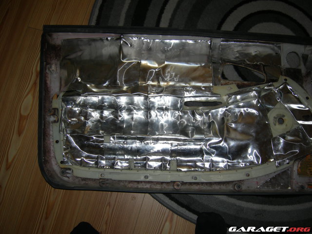

ja idag har jag dämpat klart baksätet samt sidorna bak på bilen, har då dämpat ena sidan med CSAB matta och den andra sidan med silent coat.
har även filmat en snutt på hur dämpningen blev smile denna film kommer upp lite senare ikväll.

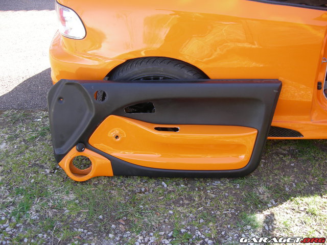

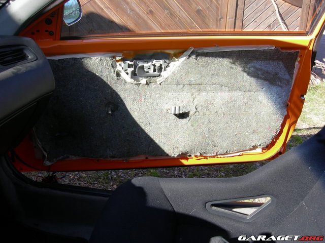

har nu även plockat av dörrsidorna på bilen för att kunna dämpa dom, och kan säga att även här var det än hel del fuskbyggt..tyvärr...
då var ena dörrsidan av plockad.
https://www1.garaget.org/gallery/images/126/125286/125286-3dbb1d85b32e87573382987da984c937.jpg
och såhär kan de se ut när man plockar bort en dörrsida..
https://www1.garaget.org/gallery/images/126/125286/125286-46dd5368e77b27b1e42a93b654d1dba1.jpg
han även med att dämpa ena dörrsidan.
https://www1.garaget.org/gallery/images/126/125286/125286-f5fae06c76ee3b7f1a38c00b1293b96f.jpg
sen tog tyvärr dämpmattan slut, har beställt ny, kommer troligtvis på torsdag smile har även roat mig med att dra om lite kablar i bilen..

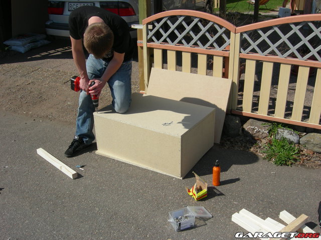

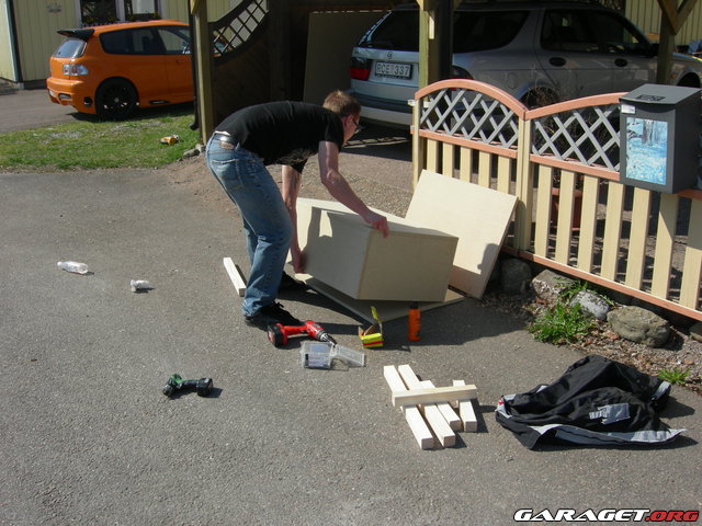

ja då har kim varit på besök igen så nu har det hänt lite nya grejer i bilen big_smile

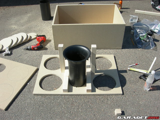

idag började vi bygga själva baslådan.
https://www1.garaget.org/gallery/images/126/125286/125286-4dd1893aa8fea542911d032e99512d33.jpg
https://www1.garaget.org/gallery/images/126/125286/125286-ce5d1106eb7a69e49d686f0cc18e3706.jpg
kim in action wink
https://www1.garaget.org/gallery/images/126/125286/125286-c44fe0d4ff1bbe6314868fecb1cc8ae4.jpg

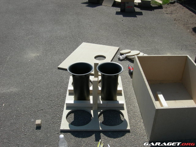

sen ritade vi ut hur basarna samt portarna skulle sitta.
https://www1.garaget.org/gallery/images/126/125286/125286-43caca2ac34ec2b28c6243cb922e976f.jpg
jag står och funderar på så allting har blivit rätt wink
https://www1.garaget.org/gallery/images/126/125286/125286-2c459c8390e030f25df3b68fbf35246b.jpg
https://www1.garaget.org/gallery/images/126/125286/125286-f58d1a549911d89bcae2d2e7f7d49225.jpg
efter en hel del sågande så var allting iaf utsågat, dags att montera reglar så att lådan blir stabil!
https://www1.garaget.org/gallery/images/126/125286/125286-ce18b783fa4ac0625fd439b9135e54d3.jpg
då var första baffeln utsågad och reglarna monterade samt ihop skruvad med lådan smile nu ska den andra baffeln sågas med wink
https://www1.garaget.org/gallery/images/126/125286/125286-eb19852d92ee0348f91bfa7c27926e00.jpg

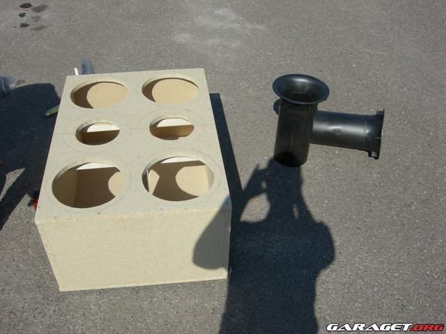

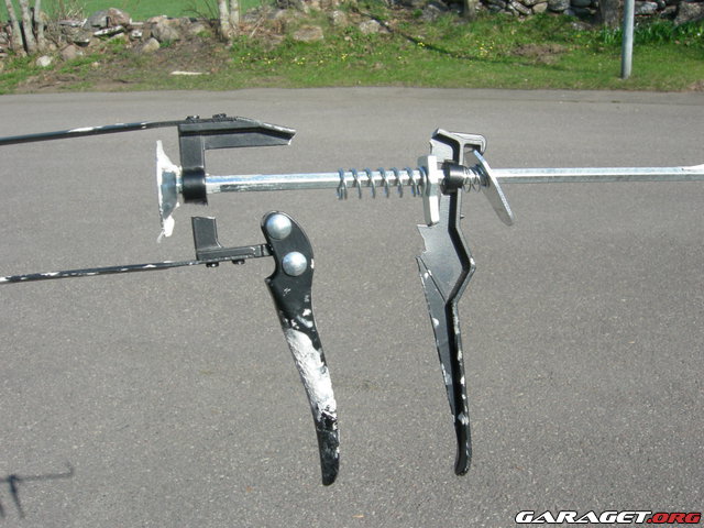

när den andra baffeln var klar så kom vi på att vi var tvungna att förlänga portarna med 7cm så vi fick såga a ett 6" rör och limma ihop det, blev riktigt bra! (lite hemma gjord variant)
https://www1.garaget.org/gallery/images/126/125286/125286-6c296b08a671224a614fe3fd9e4fceb0.jpg
bara kim kan lyckas med detta, "sprutan" gick av på 3 olika ställen...
https://www1.garaget.org/gallery/images/126/125286/125286-b7b4cf9688980348903629cf1d396806.jpg

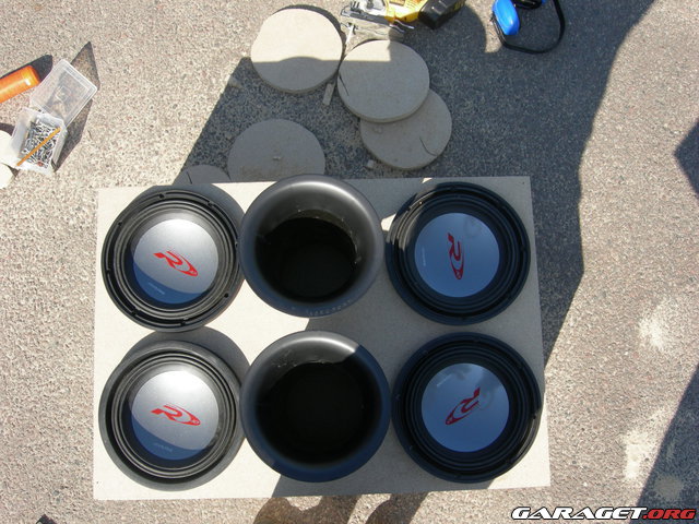

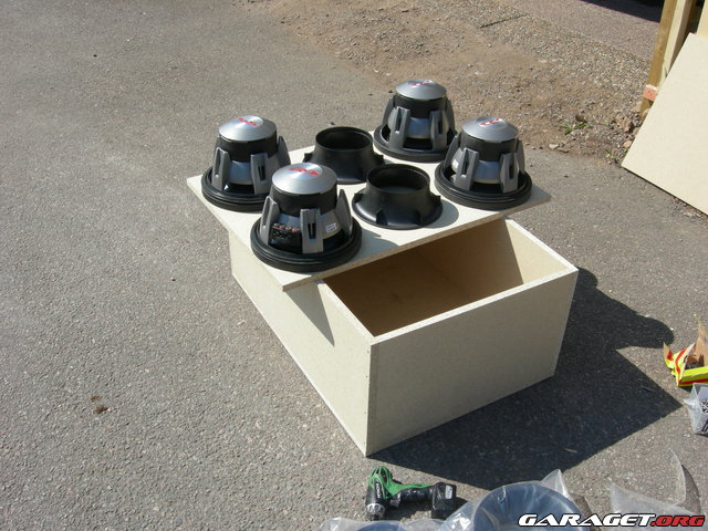

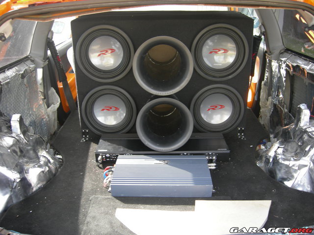

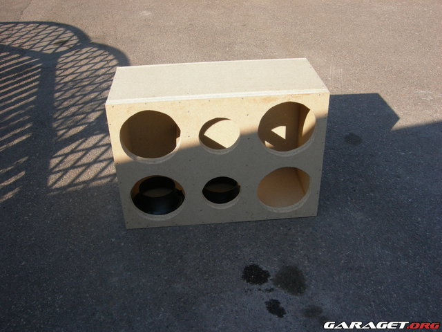

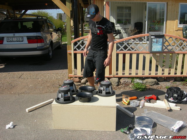

såhär blev iaf lådan, är riktigt nöjd. lådan är byggd i 19mm spån, med dubbel baffel samt reglar, blev riktigt stabil och stum.
https://www1.garaget.org/gallery/images/126/125286/125286-47f08e22ed9e11f3c01b78a1c2506519.jpg
och där har vi lådan med lite basar och portar i smile
det var allt för denna gång, till 99% har allting gått bra men inte helt 100 wink

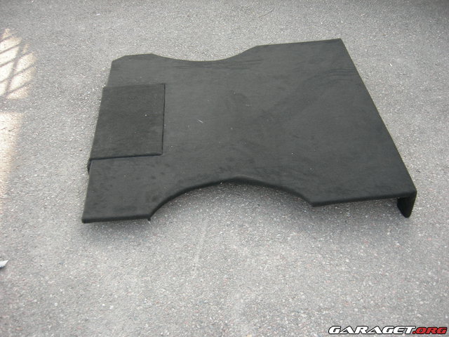

3 maj 2011

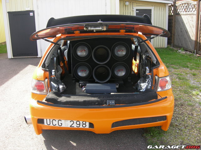

då var det time för lite uppdate igen. har nu klätt lådan samt klätt golvet, lådan sitter även nu i bilen och har även test spelat de, (dock endast typ 2 minuter) ska testa lite mer imorgon smile
nu blir det bilder smile
https://www1.garaget.org/gallery/images/126/125286/125286-1e86706d3c9f4f68f1b10838186f563d.jpg

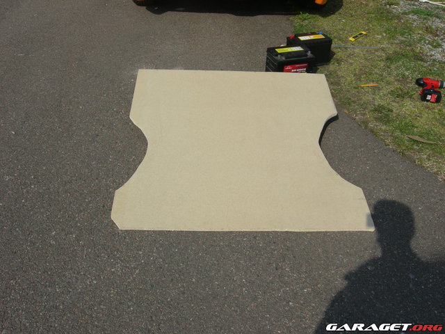

golvet utsågat smile
https://www1.garaget.org/gallery/images/126/125286/125286-9eb4b72749e81c151f9f11519e82a540.jpg
en början på hur batteri hållaren skulle se ut.
https://www1.garaget.org/gallery/images/126/125286/125286-8d80011be72e33b0d899d5b3c2afb43a.jpg

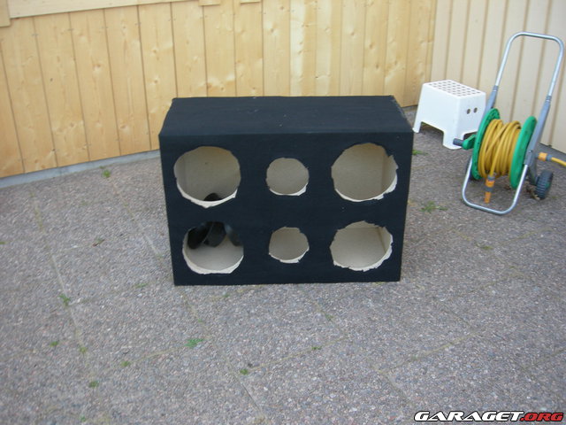

sen blev även lådan kläd.
https://www1.garaget.org/gallery/images/126/125286/125286-9192493de014b29831d46019e096bbf2.jpg
sen var det golvets tur att bli klätt smile
https://www1.garaget.org/gallery/images/126/125286/125286-2146509e825ab5403639eff4cd38a833.jpg
sen var det time för lite testmontering, blev helt okej smile
https://www1.garaget.org/gallery/images/126/125286/125286-ce4afd492e2ff7018985d1832292a20d.jpg
så här ser det ut just nu smile
