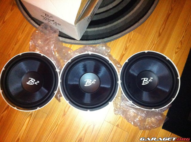

då var det nya basarna hemma big_smile
kommer bli 3 st b2hs15" basar big_smile
https://www1.garaget.org/gallery/images/126/125286/125286-5b7494635af04fbe7394a54d85b77432.jpg
där har vi alltså b2hs15"

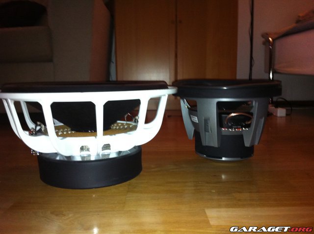

tog även lite bilder och jämförde med mina alpine swr-1022 basar och är rätt storskillnad på dom wink
https://www1.garaget.org/gallery/images/126/125286/125286-130da5907ac86e7a8327c960ac19ce72.jpg
https://www1.garaget.org/gallery/images/126/125286/125286-407c0d2029d12d830d1863d9b07778c6.jpg
det var allt för denna gången, PEACE!

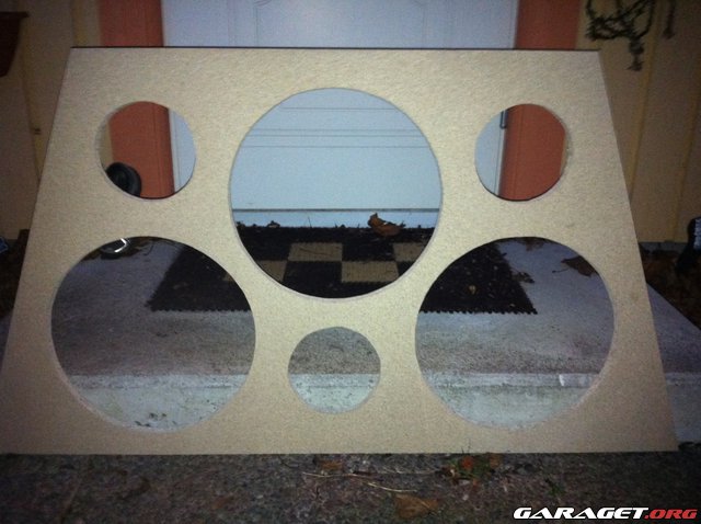

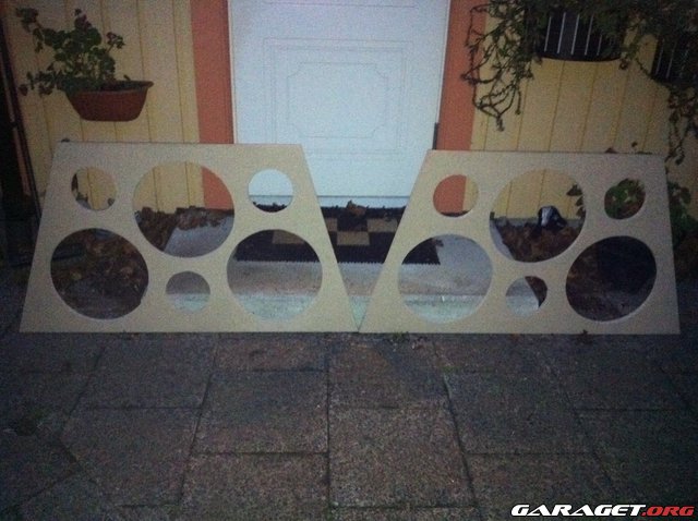

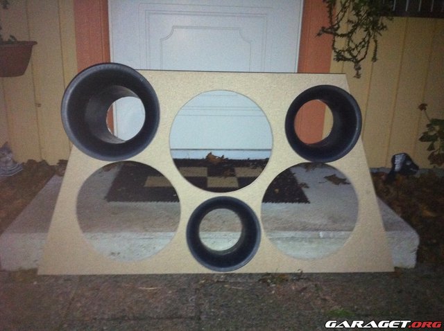

så då var lådan utsågad, bara att montera ihop den kvar wink lådan hamnar på 262 liter netto. lådan är byggd i 22mm spån med dubbel baffel och kommer stagas med rundstag. kommer bli en avstämmning på runt 35 hz. kommer köra med 3st 6" portar.
https://www1.garaget.org/gallery/images/126/125286/125286-6f692ef0770745e9078537846e2e8dd0.jpg
baffeln till lådan.
https://www1.garaget.org/gallery/images/126/125286/125286-a955f645594b21082abe6f06a47c0587.jpg
dubbla 22mm spån bafflar! smile
https://www1.garaget.org/gallery/images/126/125286/125286-f0157505b471964fb971fa652de42364.jpg
och där har vi portarna med. (porten längst upp till vänster i bilden sitter längre ut än dom andra två, därför det ser ut som den är större).
