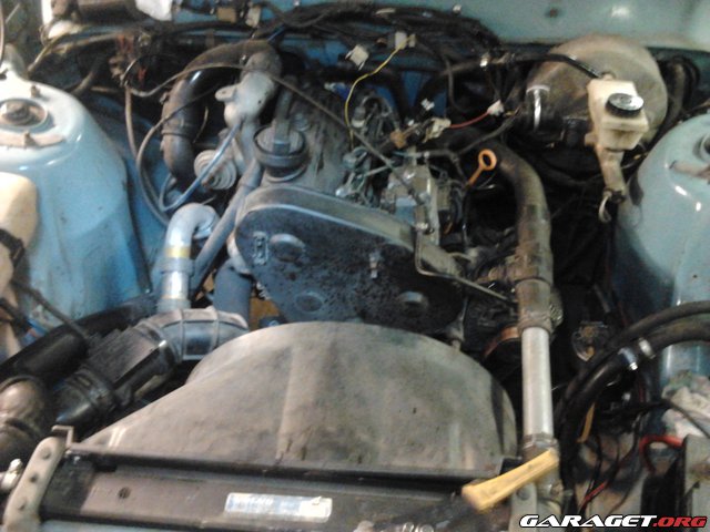

Länge sedan sist men får uppdatera lite då!
Har stått stilla en stund men nu börjat lite smått igen!
har fixat lite med elsystemet i motorrum så det ska se lite snyggare ut.
även monterat dit en elektrist kylfläkt från en renault usch! men man tager vad man haver smile
samt tempgivare mm
även köpt en NY framruta samt listklips/ på Volvo
https://www1.garaget.org/gallery/images/71/70385/70385-64cb23a839a500cd1055f33913d6fe17_tn.jpg
https://www1.garaget.org/gallery/images/71/70385/70385-6068fe8de25963daf40627850c6a45c6.jpg
