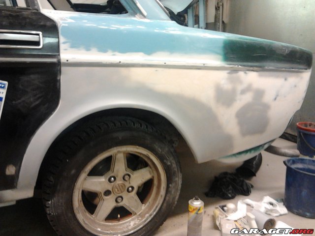

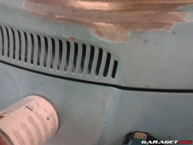

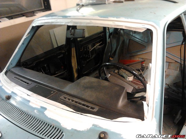

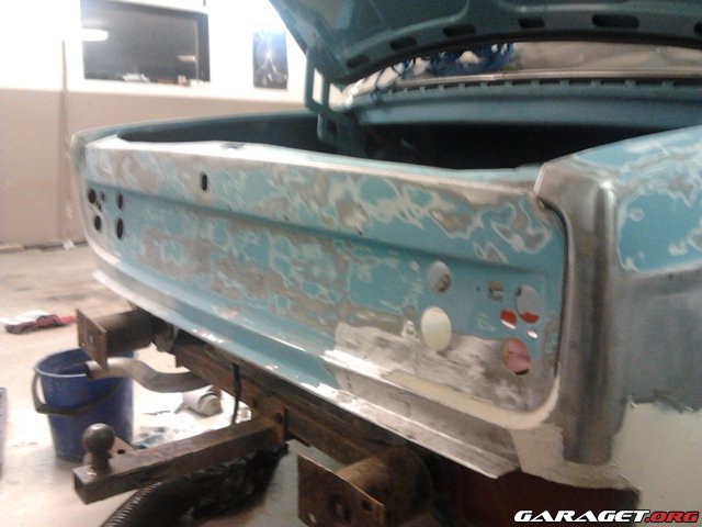

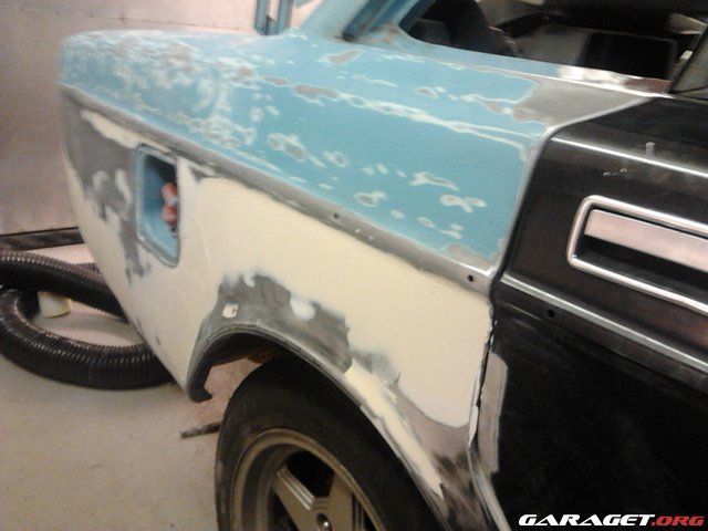

Lite fix av bakskärmarna, och runt rutramen, Blir att rostlaga lite runt ramen, slipa plåtrent och på med epoxyprimer
https://www1.garaget.org/gallery/images/71/70385/70385-a23b63704e3f306682457035a908590c.jpg

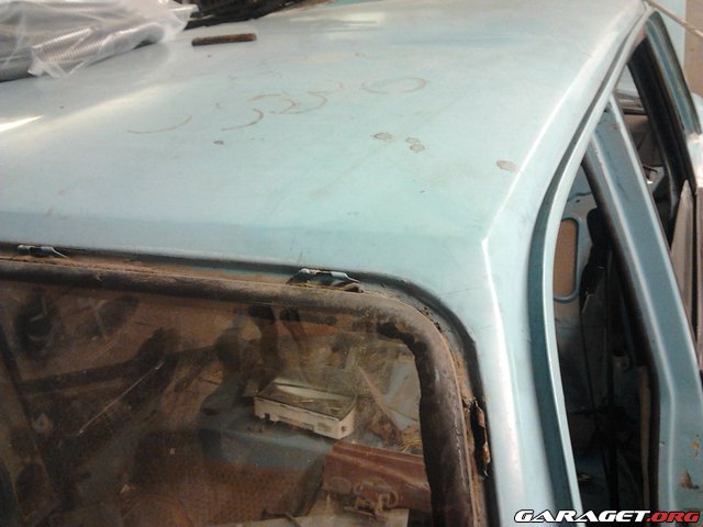

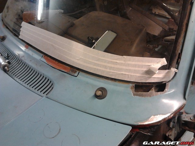

Var lite dålig vid rutramen,
https://www1.garaget.org/gallery/images/71/70385/70385-ebfcf2073f590ba0adc655acaf278501.jpg
Ruttet skit!
Ingen ide att en försöka slipa, så fick knacka till en ny bit, SÅGA!

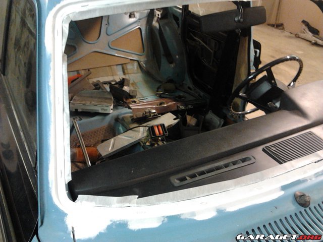

Rutan urtagen
https://www1.garaget.org/gallery/images/71/70385/70385-bf6953ca9b56af6e448aaf537a4a8a8e.jpg

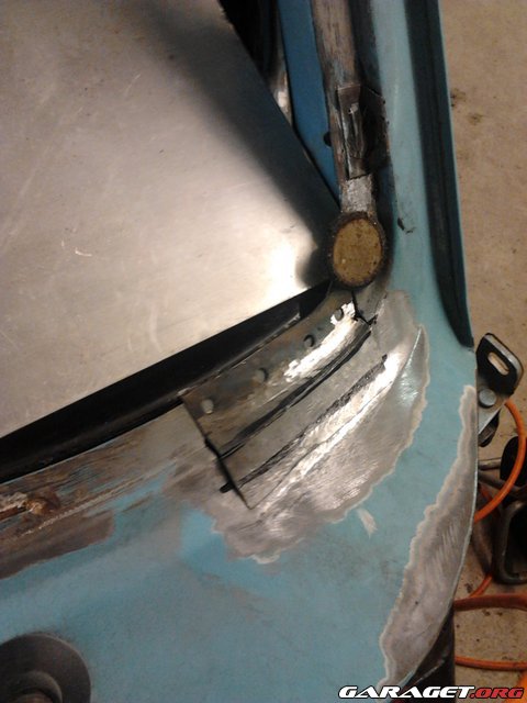

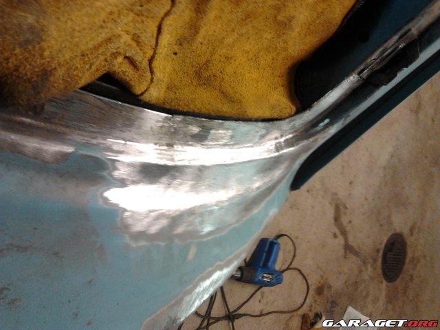

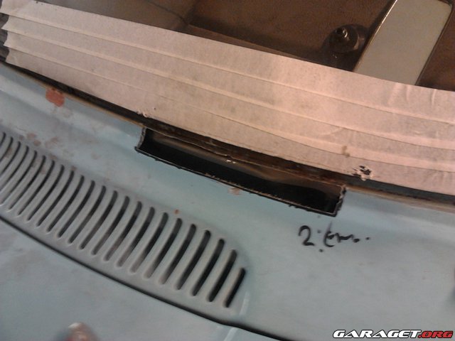

Urkapat
https://www1.garaget.org/gallery/images/71/70385/70385-b3176a5a9383a50ae652fd0eb1321921.jpg
Epoxybaserad svetsprimer lagd
https://www1.garaget.org/gallery/images/71/70385/70385-110017409b1089f1d8aa0cdc4610a323.jpg

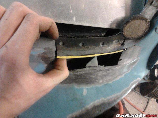

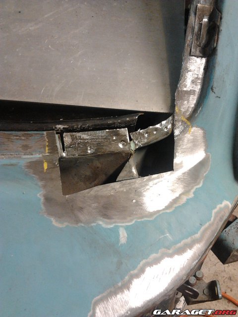

inpassning
https://www1.garaget.org/gallery/images/71/70385/70385-5385eaf79e9f5eb1a9ee59a816e3cbab.jpg
Knacka lite lite till sen passar den nog..
https://www1.garaget.org/gallery/images/71/70385/70385-7270ccdd89ab3493649f097121f35a3d.jpg

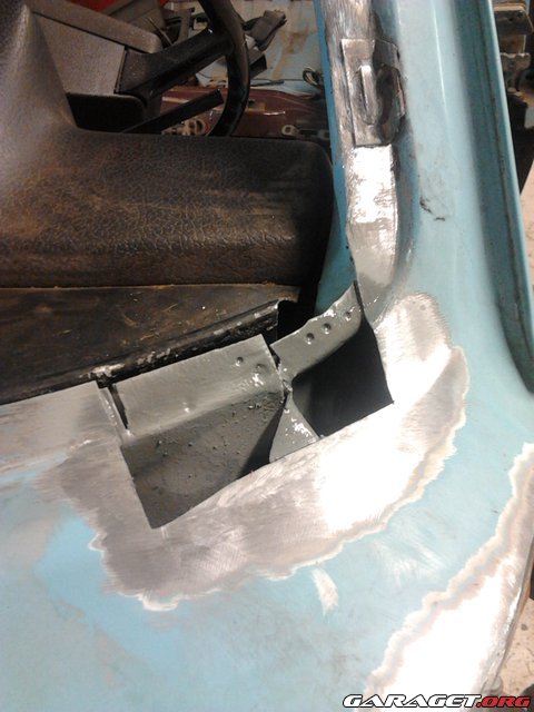

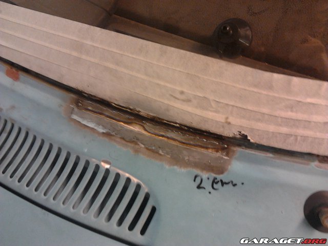

Tada! äckelrost DÖD
https://www1.garaget.org/gallery/images/71/70385/70385-8854a25fe6a0e68b071d3b37e43b69fe.jpg

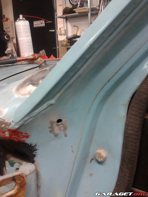

Fick bli ett litet hål i stolpen så jag kom åt att rostskydda insidan med epoxyprimer, och lite senare med tunt rostskyddsmedel, men det blir efter lack..
https://www1.garaget.org/gallery/images/71/70385/70385-eac6cf0a7291aa0688454c7f8f881c7d.jpg
https://www1.garaget.org/gallery/images/71/70385/70385-dcda4b1eb3cda9ce97b556f7f2d965cd.jpg

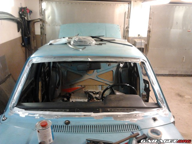

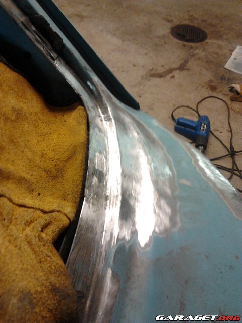

100% Plåtren rutram, blästrat, slipat gnuggat, filat, sågat,svetsat..
https://www1.garaget.org/gallery/images/71/70385/70385-99909013c02d9e30200a8105f240762b.jpg
3 lager epoxiprimer lagd..
https://www1.garaget.org/gallery/images/71/70385/70385-67177815917540700ce770e2cbd6f66c.jpg
https://www1.garaget.org/gallery/images/71/70385/70385-8797e3deb8ac24f30a0f25098168251d.jpg
Lite nya listclips, orginalfärg och splirrans ny ruta får de bli då den gamla hade ett mycket störsamt stenskott, sen borde den vara ok där med..
