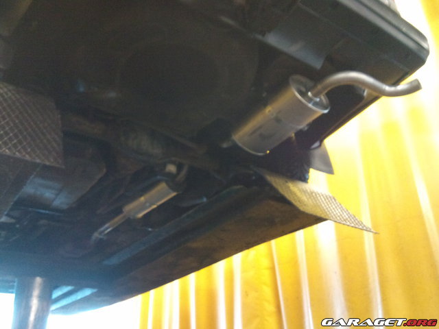

Gick en vecka utan problem mer än att jag dagen efter märkte att där var hål på avgasröret någonstans. Men ganska exakt en vecka tappar jag avgassystemet en fredag på väg hem från jobbet.
Beställde nytt och monterade med hjälp av farsan.

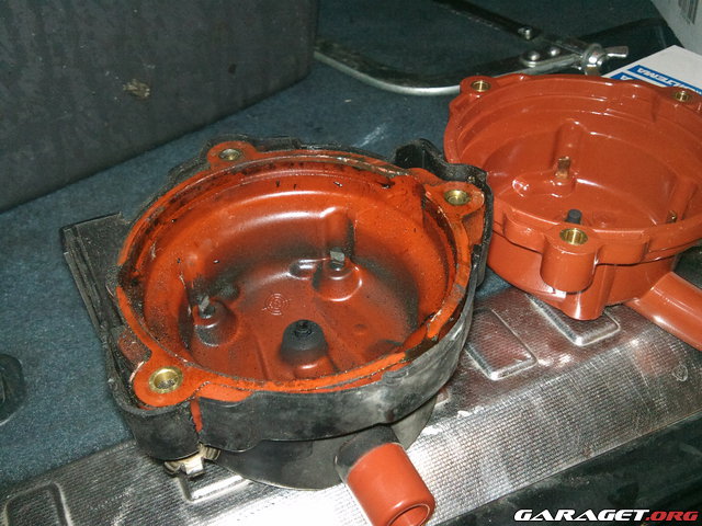

Bytte även fördelarlock, tändkablar och stift vilket inte kändes helt fel i efterhand!
https://www1.garaget.org/gallery/images/60/59709/59709-4a6dcfee533fa9684e7ef089ffc5b2a8.jpg
Gick som en klocka efter det bytet!

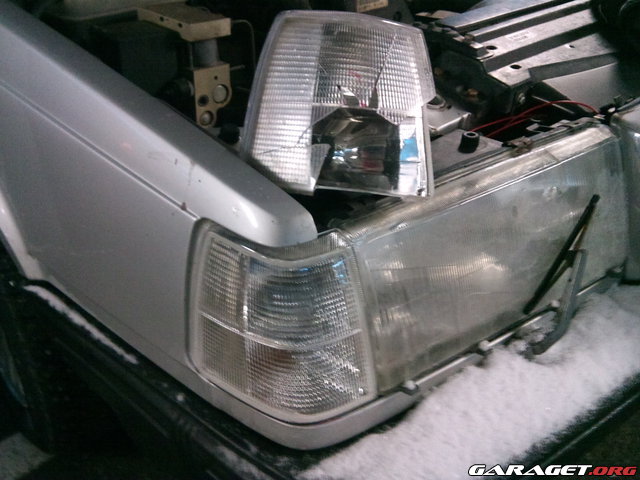

En ny blinkers så va bilen fin igen! kommer en ny list under lyktan till våren då den sprack lite granna vid krocken.

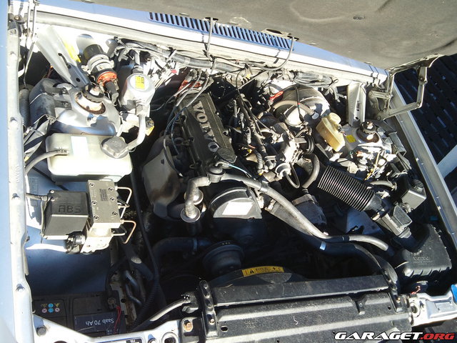

Motortvättad!

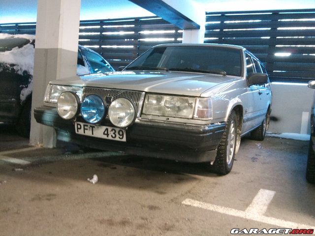

Va inte nöjd med ljusbilden, så ett tredje extraljus sitter på plats!

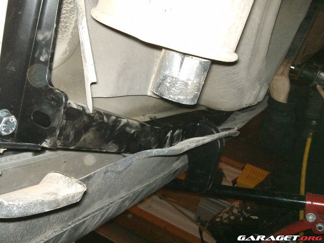

Tyvärr är inte demonterbara dragkrokar allt för vanligt på 940 så det fanns ju inga alls på skroten heller...
En sprillans ny monoflex fast krok inhandlades, vart inte många kronors skillnad när man ryckte i lite trådar jämfört mot en begagnad.
Så väck med den gamla...
https://www1.garaget.org/gallery/images/60/59709/59709-f8b40430b632b79f86bf30c3deee31c0.jpg
...och dit med det nya smile
https://www1.garaget.org/gallery/images/60/59709/59709-d667c55ce040a84d6c16ba574d5c72e0.jpg
När temperaturen utomhus tillåter så ska jag lägga lite underredsmassa på dragramen då den sitter rätt i skotlinjen från bakhjulet. Vill ju helst att den ska kunna sitta ett tag!
Men nu mer är bilen godkänd hos SBP samt reg.besiktigad med nya fasta kroken.

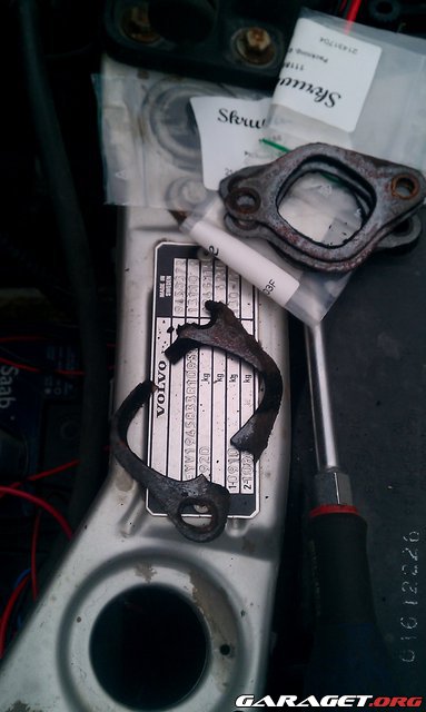

Men idag tog jag mig i kragen när det ändå är plusgrader ute och bytte grenrörspackningar då det har läckt ett tag tongue
https://www1.garaget.org/gallery/images/60/59709/59709-2f229948995c142917212fd0c7380914.jpg
Den höll inte särskilt tätt alls!
Sen konstatera jag att det kanske vore på sin plats att byta den vänstra strålkastaren också tongue
https://www1.garaget.org/gallery/images/60/59709/59709-29a699f4f7339ec7dc6ec15709b0ef79.jpg
En ganska stor skillnad då det är hål i glaset på den vänstra, som grädde på mosen har det blivit ett till nu under vintern... Och då ska vi inte prata om rutan som för övrigt ska bytas ut!

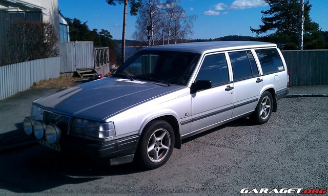

Så idag bestämde jag mig för att nu ska sommardäcken på! Så nu slipper jag äntligen det där eländiga dubbsmattret tongue
https://www1.garaget.org/gallery/images/60/59709/59709-174a01a0177053c82bef307ff89e7d9a.jpg
https://www1.garaget.org/gallery/images/60/59709/59709-65a26620c2609c26433ef64927f42756.jpg

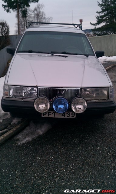

Har som ni kanske ser bytt bort mitt blå extraljus mot ett vitt, ser rätt mycket bättre ut nu!

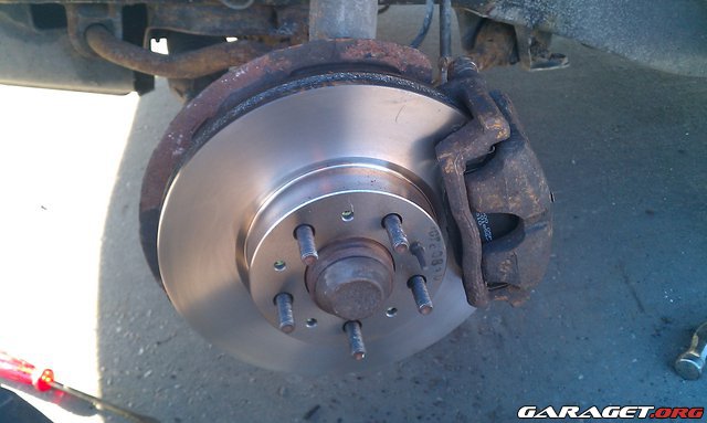

Tänkte byta bromsskivor o klossar idag, men kom inte så långt...
Bultarna som håller oket i okhållaren på vänster sida fick man inte på 11mm verktyg på för de va för litet men 12mm var för stort tongue
Så blir till o sätta sig o leta igenom tum-verktygen...
Så nu är det på g i alla fall, måste bara få isär skrotet! tongue

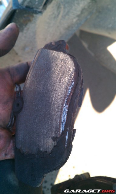

16 april 2011

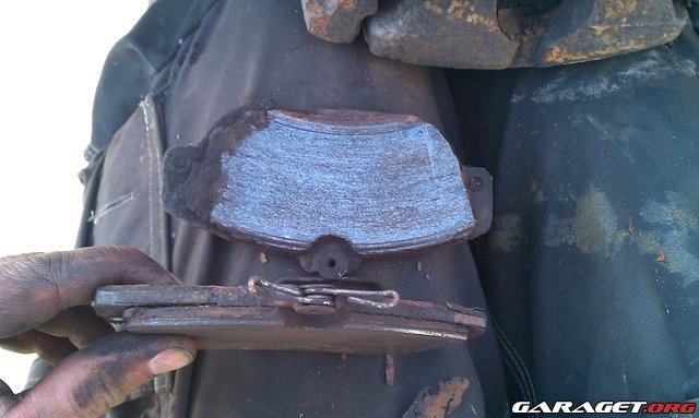

Att mina frambromsar gått igenom besiktningen med kommentaren "dina belägg är lite slitna" var för mig lite underligt. Efter att ha bytt dom idag är det ett rent mysterium!
Detta är klossarna från den bra sidan (vänster)
https://www1.garaget.org/gallery/images/60/59709/59709-5c2351b5405cef37b9e9604e1418b668.jpg
Från högra sidan där de fanns ännu mindre och dessutom var duktigt sneslitet!
https://www1.garaget.org/gallery/images/60/59709/59709-f94ee32b71ad59a9733089b77959b18c.jpg

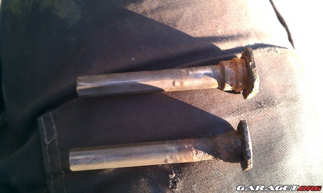

Styrpinnarna var ingen rolig historia heller, det var en på vardera sida som hade fastnat totalt. Tro fan att bromsarna kändes svampiga!
https://www1.garaget.org/gallery/images/60/59709/59709-03182367bc8f8601c51de4594fea6490.jpg
Så det var skönt att att slänga på lite fräscha grejer!
