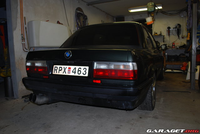

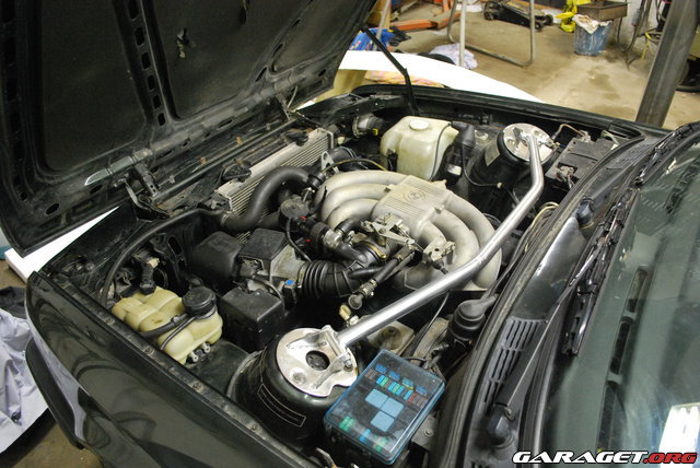

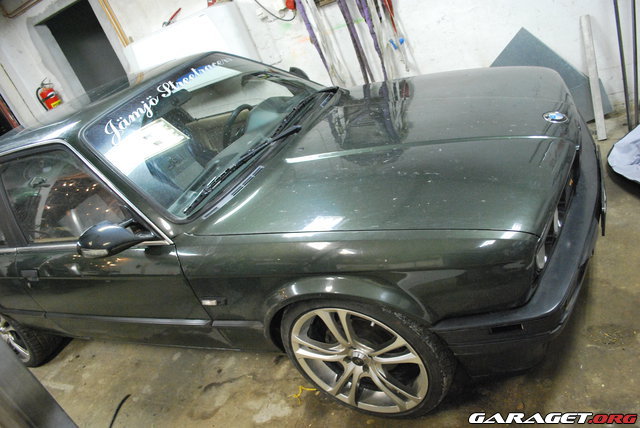

Så såg den ut när jag fick hem den i november 09.
https://www1.garaget.org/gallery/images/91/90799/90799-d9fa78958b9eb06b363cf6a73853d569.jpg
https://www1.garaget.org/gallery/images/91/90799/90799-545b97e405a74ab84ecf475357f0aafb.jpg

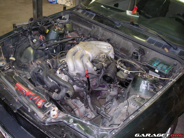

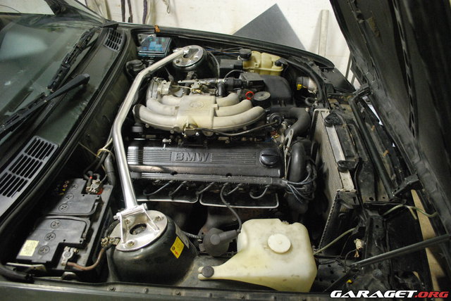

Spisen! M20b25 med någon racing-kam av något slag. Riktigt pigg så den funkade bra fram till denna vintern smile

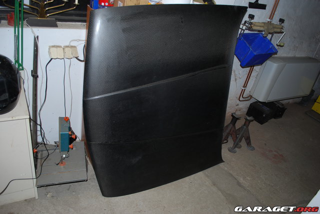

Kolfiberhuv som jag fick med bilen.

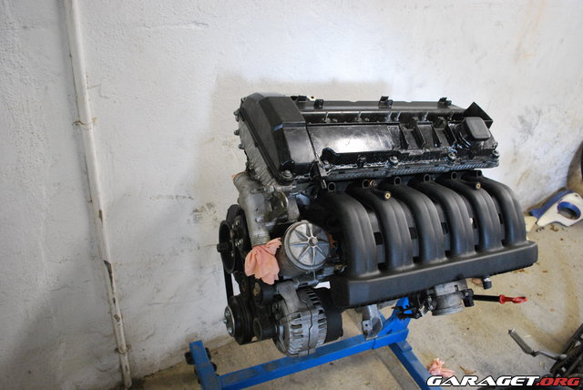

Sen anlände det en M50b25 till verkstan! big_smile Precis renoverad, o-ringat block, ARPbultad topp, färdig oljematning till turbon och retur i tråget. Dock va det e36 tråg så jag fick ha tag i ett e34 tråg och svetsa ny retur.
https://www1.garaget.org/gallery/images/91/90799/90799-c5dca99564e14c419bf0d07292a87f1e.jpg

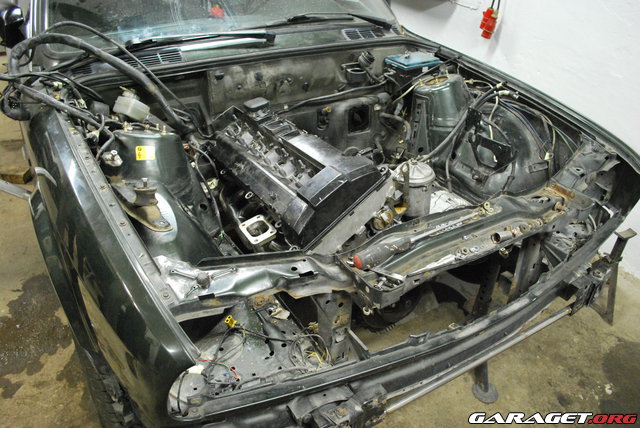

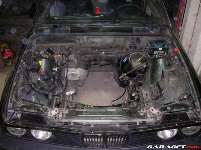

Och nu är där plats för M50!
https://www1.garaget.org/gallery/images/91/90799/90799-3a4bdced3d1c29fb579fac02bdf8ce24.jpg

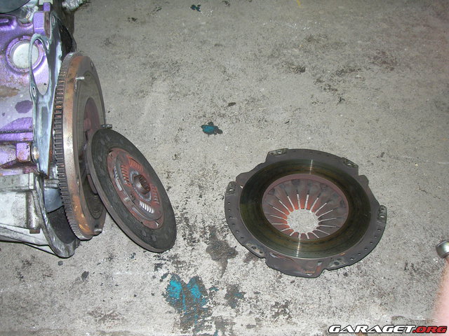

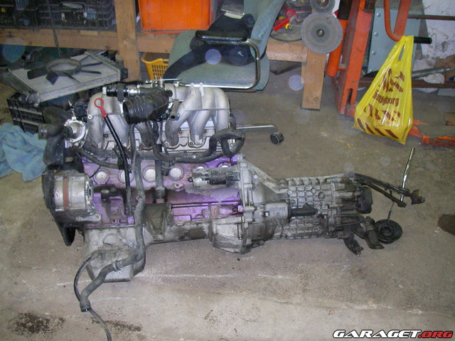

Här ligger den och vilar sig. Plockar lite delar från den.
https://www1.garaget.org/gallery/images/91/90799/90799-a403f1c1fc51091be3a98ccea4a3c906.jpg
Bl.a. svänghjul och startmotor.
https://www1.garaget.org/gallery/images/91/90799/90799-d2004a09601524b040d70ee4d3e70e0e.jpg

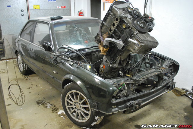

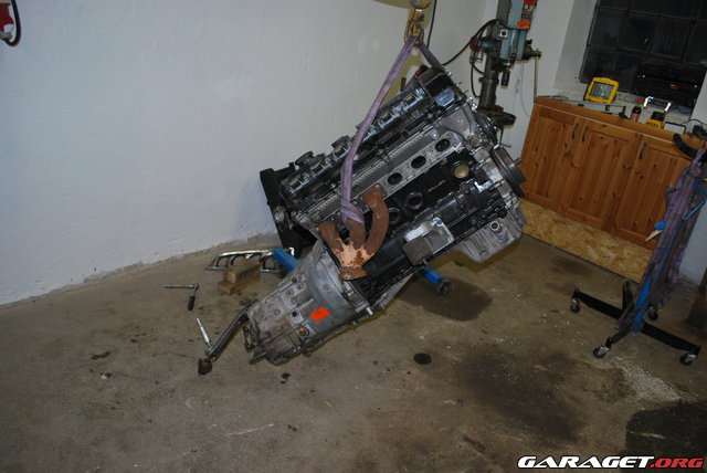

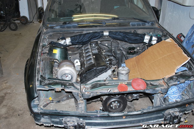

M50n i luften!
https://www1.garaget.org/gallery/images/91/90799/90799-94a6f8d9c10225ead209932105e76b32.jpg
På väg i.
https://www1.garaget.org/gallery/images/91/90799/90799-bef40b3a5495f6e52312cc467cb1e5f6.jpg
Och på plats! big_smile
https://www1.garaget.org/gallery/images/91/90799/90799-75a166e241f6b199a072454d0f73f9ad.jpg

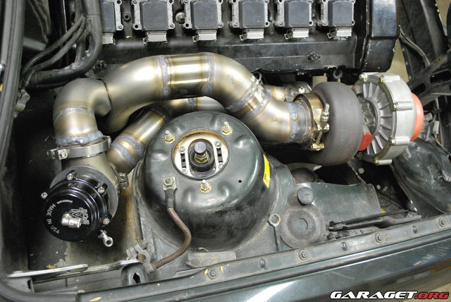

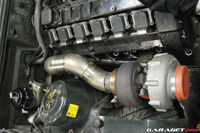

Köpte ett färdigt grenrör men det var till nermonterad turbo så det fick byggas om.
https://www1.garaget.org/gallery/images/91/90799/90799-2bfb0ecb75f2cc3119ea694585d6801e.jpg

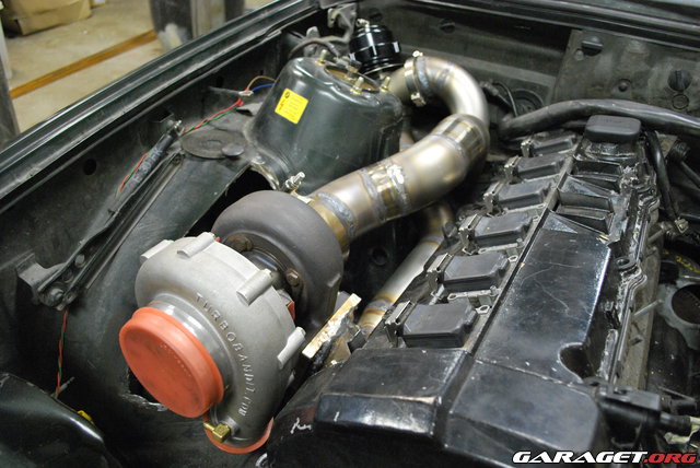

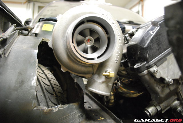

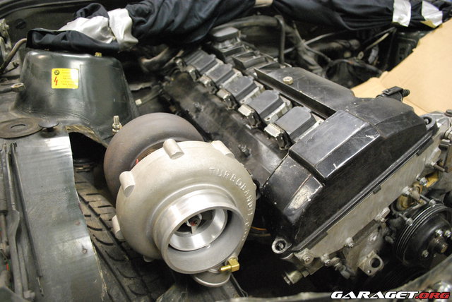

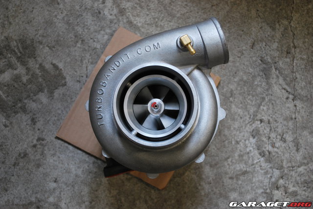

Turbon på plats!
https://www1.garaget.org/gallery/images/91/90799/90799-62389632563c67447b4d4685e81a1b05.jpg
https://www1.garaget.org/gallery/images/91/90799/90799-24a7fd7379615a4463a8e1301620c902.jpg
Fick kapa lite i hjulhuset.
https://www1.garaget.org/gallery/images/91/90799/90799-57c4f22156cb73ba3b8398b7830a9e8e.jpg

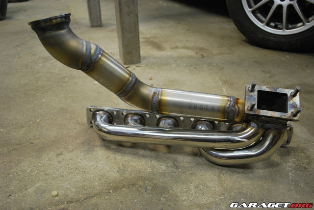

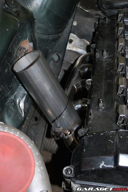

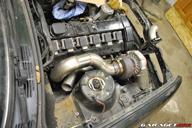

Börjat på downpipe.
https://www1.garaget.org/gallery/images/91/90799/90799-aad132f8f67ec0b0f510e0522cef9258.jpg

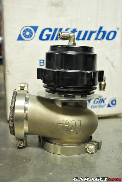

Tial 60mm!
https://www1.garaget.org/gallery/images/91/90799/90799-45ef824ff044c82d98638e21976f28b4.jpg

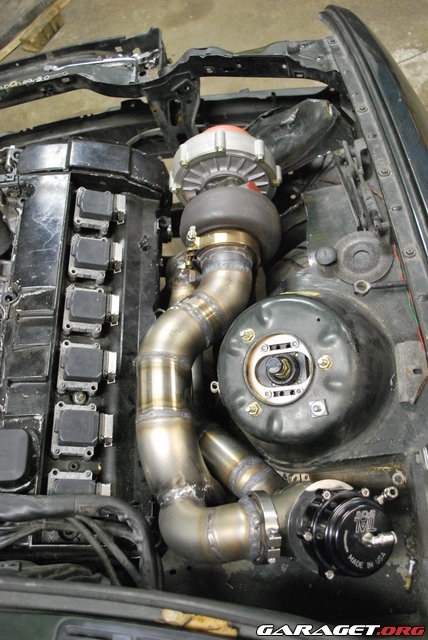

Och wastegate-röret är på G!
https://www1.garaget.org/gallery/images/91/90799/90799-66f41e0de5316ebcecaed54873bb4d87.jpg
https://www1.garaget.org/gallery/images/91/90799/90799-47987d599b003519e81d00c801bb466f.jpg
https://www1.garaget.org/gallery/images/91/90799/90799-f7036e3dc41cb0637646d97f9d2eff38.jpg
Så här blev det när jag va färdig. smile Mycket nöjd!
https://www1.garaget.org/gallery/images/91/90799/90799-ba5b8f1c8f2f5d1e702b5db2e0b4adf0.jpg
Grenröret efter all ombyggnad big_smile

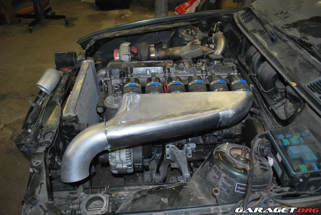

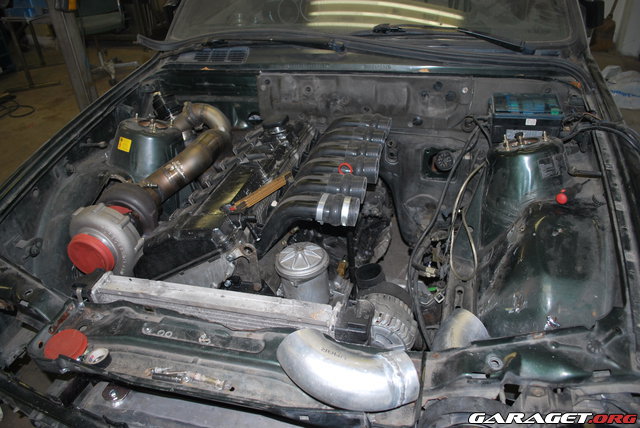

När turbon väl var på plats så va det dags för tryckrör!
https://www1.garaget.org/gallery/images/91/90799/90799-eeefb4e9b1368b34c08d1731a2bc8d1b.jpg

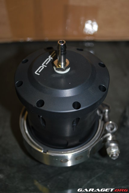

PPF gör förjävla mäktiga dumpar! smile
https://www1.garaget.org/gallery/images/91/90799/90799-ef396ac4c1c778d94c013cd0a8ed1eb7.jpg

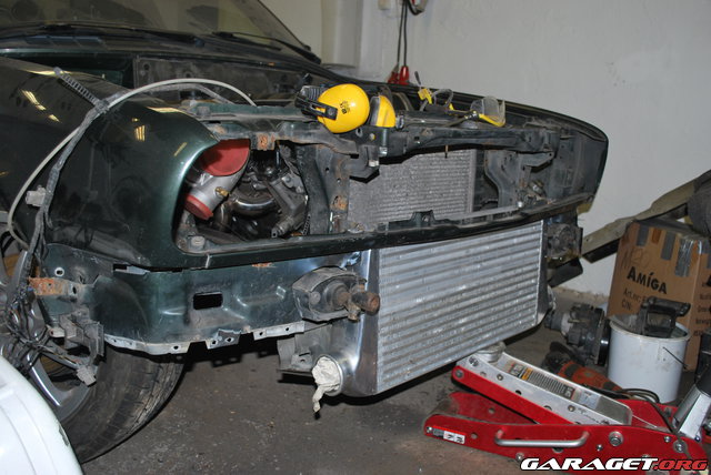

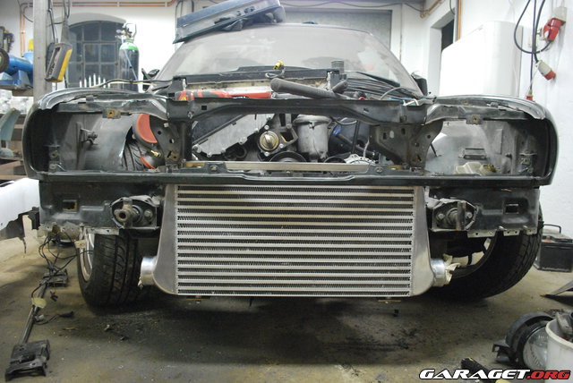

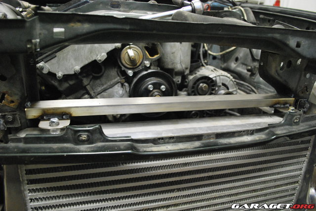

Och här ska det bli plats för ICn va det tänkt
https://www1.garaget.org/gallery/images/91/90799/90799-2d486494d9700c682699eb8dc09dbe32.jpg
Efter ett tag med vinkelslipen fick den plats ..
https://www1.garaget.org/gallery/images/91/90799/90799-b08f05a223ff91708853a5a1b218fe37.jpg
Gjorde de övre fästena först.
https://www1.garaget.org/gallery/images/91/90799/90799-b92f5d7e5132bdf7fce1b7682e1d1e55.jpg
Och där va den på plats smile
https://www1.garaget.org/gallery/images/91/90799/90799-c1ab6d6128a935a09ba13956381a07fb.jpg

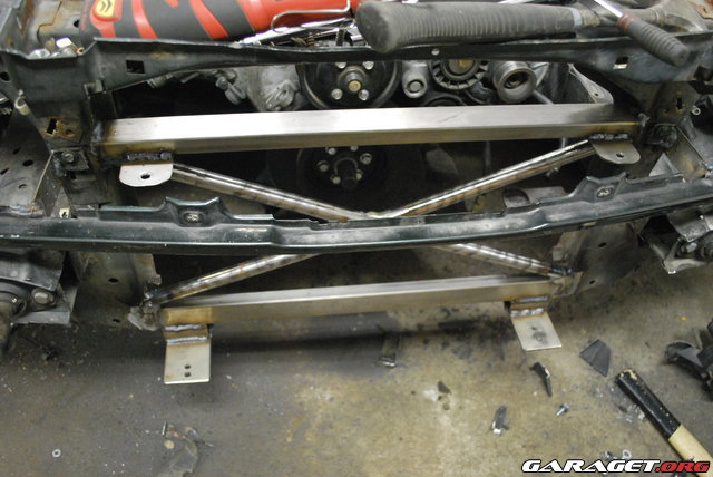

IC fästet.
https://www1.garaget.org/gallery/images/91/90799/90799-faf7ae2efdb1d329ab3aeea7feb62355.jpg

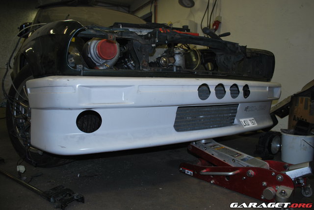

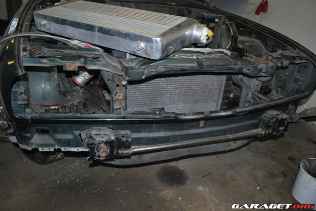

Provade att hänga på fronten från M3-kitet som ska på sen också! big_smile
https://www1.garaget.org/gallery/images/91/90799/90799-51a9c11fcad2280453ae2efcd2685b22.jpg

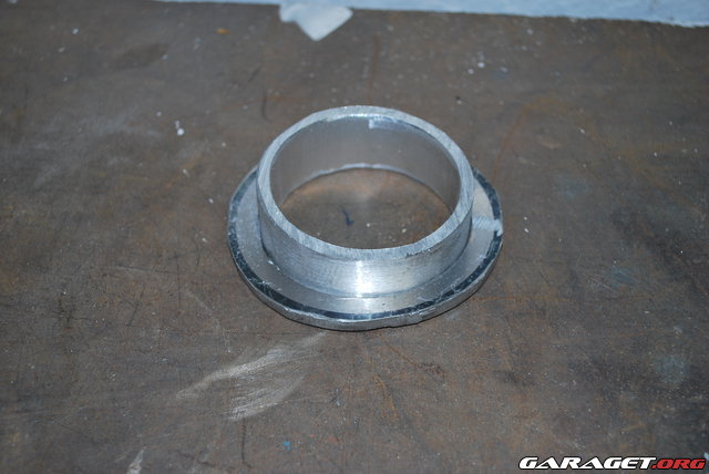

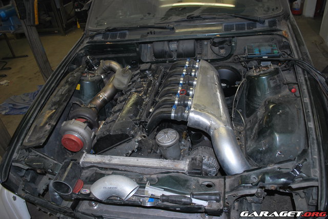

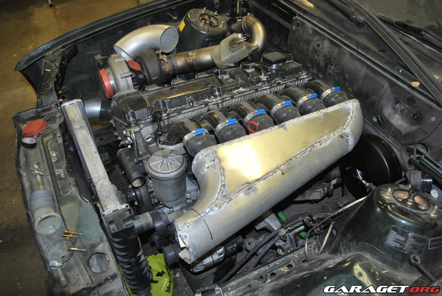

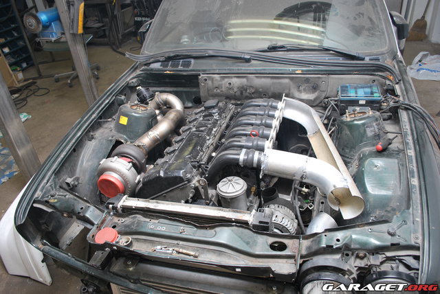

Fick ett avsågat insug av RobinS2 så jag kunde börja på plenumet! smile
https://www1.garaget.org/gallery/images/91/90799/90799-cfbdcc7b05d2b75c526762ef27db62d3.jpg

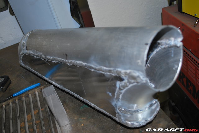

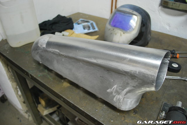

Första versionen! blev för stort.. Har aldrig svetsat i aluminium innan så det ser ju ut som fan.. men de ska ändå slipas ner sen wink
https://www1.garaget.org/gallery/images/91/90799/90799-75055db0a40e2bca3197c07d28a1267e.jpg
Detta blev den slutgiltiga smile
Fler bilder kommer snart!

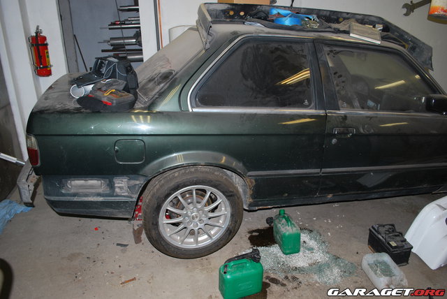

Har väl inte kommit så mycket längre än såhär..
Helsvetsade insuget och sen har jag slipat ner det i 2 veckor nu tongue Är ett skitjobb att fy det jämt sad
https://www1.garaget.org/gallery/images/91/90799/90799-7f4c331e51122d539872635bba0dee72.jpg
https://www1.garaget.org/gallery/images/91/90799/90799-0c322e5d6954f5f9d4d20b521861f52a.jpg
https://www1.garaget.org/gallery/images/91/90799/90799-38be81a52b7ab509f3d4de04d10cb5a0.jpg
https://www1.garaget.org/gallery/images/91/90799/90799-2b4dbb7878035db33960581510998d5f.jpg
Loppade fast böjen och insåg då att det blir lite problem med övergången till gasspjället. Böjen är 100mm och spjället 76mm.. Så tänkte svetsa fast en sånhär på böjen och sen får jag laserskuren fläns till spjället. Svårt att förklara men ni ser sen när det är gjort smile
https://www1.garaget.org/gallery/images/91/90799/90799-b484e712b13b48f4eb1e479b7a99cb71.jpg

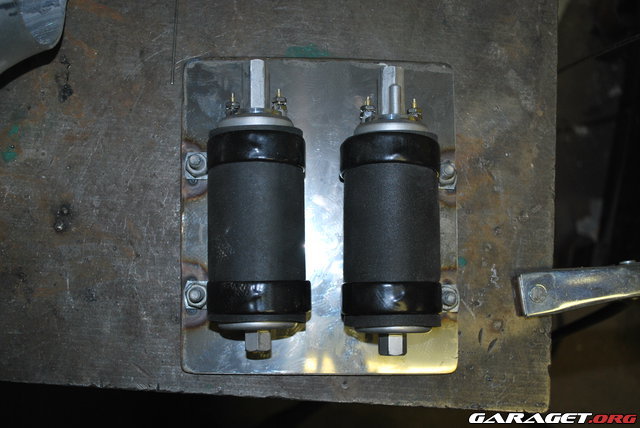

Har även fått hem 2 soppapumpar. Gjorde en plåt som de ska sitta på som jag tänkte ha under bilen.
https://www1.garaget.org/gallery/images/91/90799/90799-a13fc7f0060d97664f0840ba9fd56469.jpg
Och slutligen har jag tömt tanken. Tänkte använda originaltanken och sätta två AN-kopplingar i botten och dra till pumparna. Hoppas inte det ska va några problem smile
https://www1.garaget.org/gallery/images/91/90799/90799-f9f682a45cada84e232c1498c0b72c87.jpg
Så här står bilen idag! Meckar 3-4 ggr i vecka så ska försöka uppdatera så ofta jag kan smile
