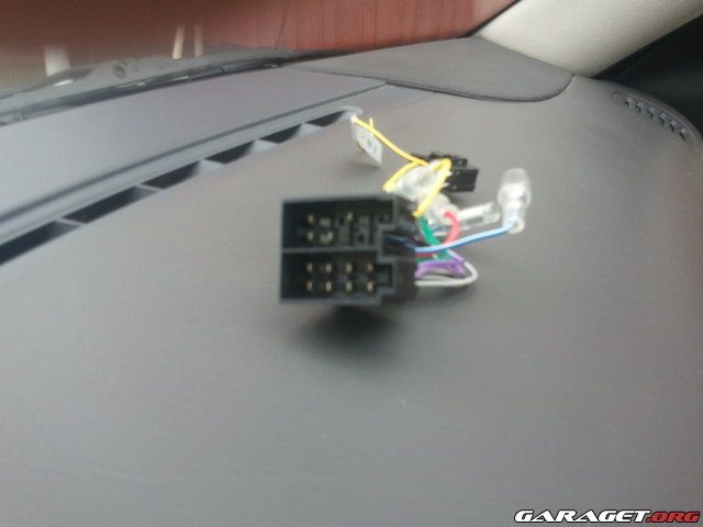

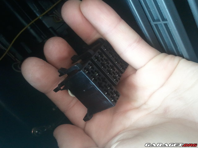

Nu har jag iaf fått tummen ur arslet och tagit bort det där åbäcket  till stereo. Men nu har jag fått problem med kontakten. Kontakterna passar inte ihop. Måste jag klippa alla kontakter och göra en ny kontakt ? Eller går det att köpa något att sätta i mellan? Sen fanns det ju 3 kontakter. Och till min stereo bara 2(bild2)? Någon som vet vad den den tredje göra ?(bild 1)

ÄR bara att koppla ihop och se glad ut. 3e kontakten är signal till rattknappar och visningen i dispalyen vilken radiokanal du är på osv.

Okey. Men får väl ta och tejpa runt dom några varv. Eftersom med inte knäpper ihop i varandra.

Runt ISO kontakterna efter som dom inte att gjorde för varandra ? Så det knäpper inte till när man trycker ihop dom.

Och sen passar inte antenn kontakten i min stereo heller tongue men det kanske finns någon adapter att köpa och sätta imellan.

Det finns adapter att köpa, lustigt att dem inte går ihop. Alternativt är att du sågar/klipper bort den övre.

Den övre är inte i vägen på något sätt. Det är bara det att dom där piggarna som göra så det knäpper till sitter några millimeter för långt bort. Hoppas du förstår.

När jag kopplar ihop iso kontakterna så knäpps dom inte ihop.
Och sen har jag provat stereon ändå. Den gick igång men inget ljud kom.
Kanske lite svårt att veta för er utan bilder. Men hoppas den finns någon som gjort det här som vet vad man ska göra.

Har du slutsteg som sitter original via den andra kontakten kanske? Isåfall kan den extra kontakten vara lågnivåutgångar. Hur många stift sitter det i kontakten och var i kontaktdonet?
