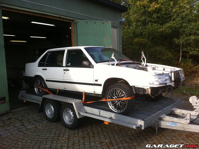

2011-10-08 Nytt garage!
Har fixat ett nytt garage nu. Från att gå från 15m2 till ~400 m2 smile Nu ska jag nog få plats och bygget kan fortsätta lite snabbare.
https://www1.garaget.org/gallery/images/109/108679/108679-c146d389a43c811cfad48cd4b240176b.jpg

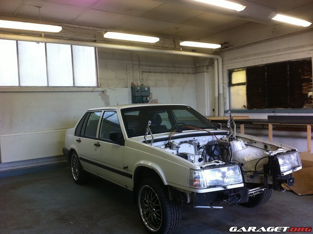

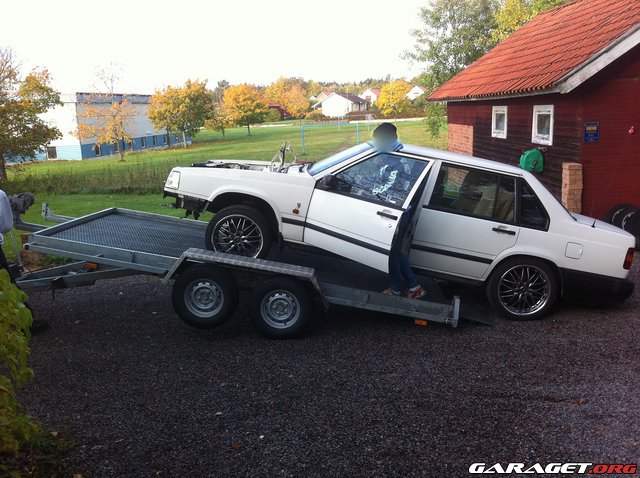

Dags att flytta 940n till nytt garage!
https://www1.garaget.org/gallery/images/109/108679/108679-d0e9e6ec02779d7515fa5fa60c68ad9a.jpg
Anlänt, lastar av
https://www1.garaget.org/gallery/images/109/108679/108679-575cf955deee7c9fa6e03104c87d82a4.jpg
Inparkerad, här får jag nog mer plats!

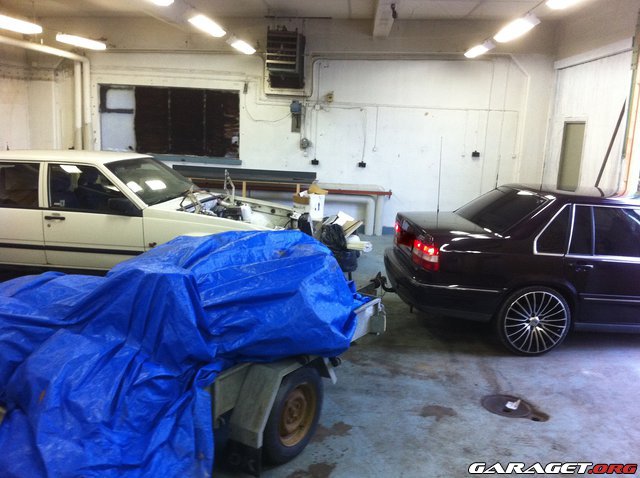

Hämtat lite delar med S90n, motordelar, några stolar och slicks och annat skojj. S90n ser fin ut här smile

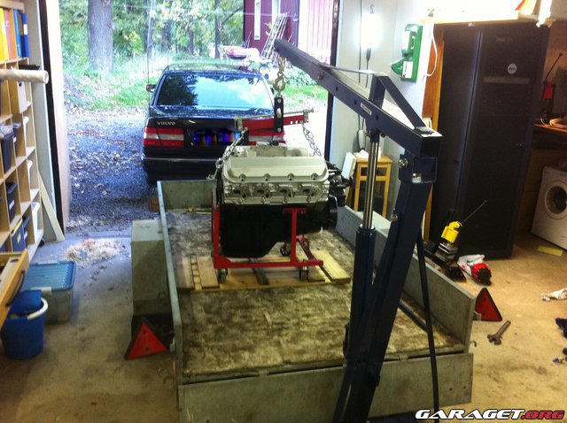

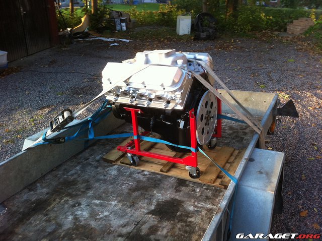

Hämtar en viktig komponent från förra garaget smile ja jag har ett 42" rack med servrar i garaget, haha, är man datanörd så är man.. wink
https://www1.garaget.org/gallery/images/109/108679/108679-7ce00b18c57a11029f261bd07e991e1d.jpg
Vips så ökade värdet på släpet ett par hundra gånger om. smile
