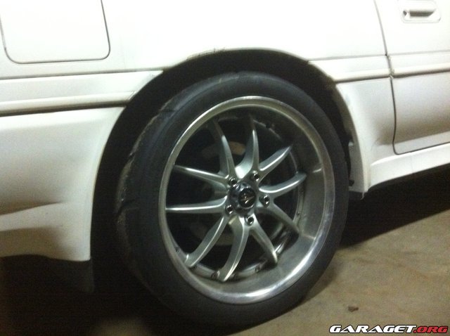

Jag ska ju rusta upp fälgarna med är tanken...
Skruva isär splittskruvarna, byta dessa, lacka ekrarna i någon färg och polera upp fälgbanan.. Frågan är dock om man ska låta däcken sitta kvar eller om man bör ta bort dom innan...? Har sett lite olika tillvägagångssätt på nätet men mest med BBS-fälgar där ihopsättningen verkar vara annorlunda.. Vad är enklast tro?

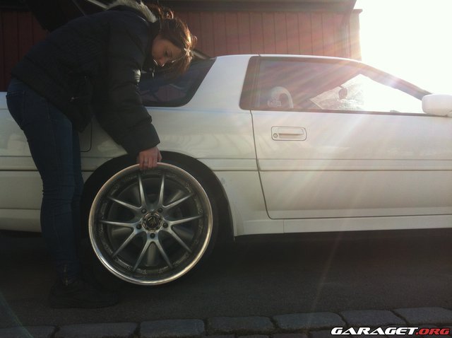

Dom sitter redan på! Men ska rustas upp som sagt smile Ska få ner bilen ett gäng centimeter till iår bara wink

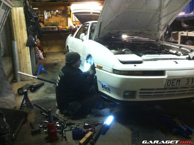

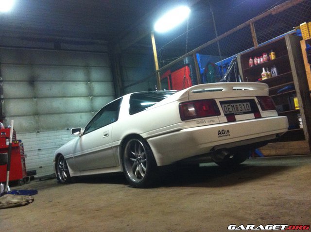

Nu har det äntligen hänt något! smile
Fick tillgång till mer utrymmen i garaget nu så supran kunde flyttas dit! smile
Coiloverna har hittills kommit på plats och jäklar så fint det kommer bli till sommaren! smile
Än så länge är dom inte justerade till rätt längder och hårdhet, men det tänkte jag ta hjälp av bröderna Låg med (Martin och Simon) wink

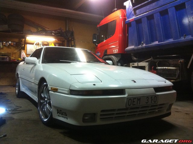

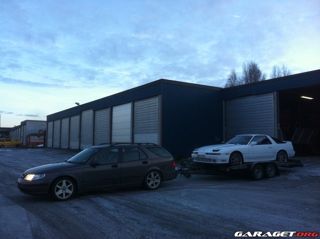

Anländer till garaget..
https://www1.garaget.org/gallery/images/21/20472/20472-39ce6662316ea88dbdb278d17241c157.jpg
Före sänkning och med flummlysen (urladdat batteri får lamporna att gå upp och ner tills dom stannar...)

Bak fixat! Blev skillnad wink
https://www1.garaget.org/gallery/images/21/20472/20472-2ec1ec8f9e97bd9f5200228f966dedb8.jpg
Stjärnborg, min bästa hjälpreda som alltid ställer upp! Tack! smile
https://www1.garaget.org/gallery/images/21/20472/20472-511af847a7829f6493cd3aba1c67c30e.jpg

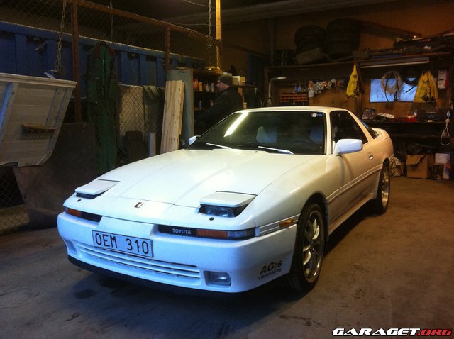

Bak och höger fram sänkt.. börjar likna något nu... smile
https://www1.garaget.org/gallery/images/21/20472/20472-a368d1e9e39c2a40e78f81ff988c8fba.jpg

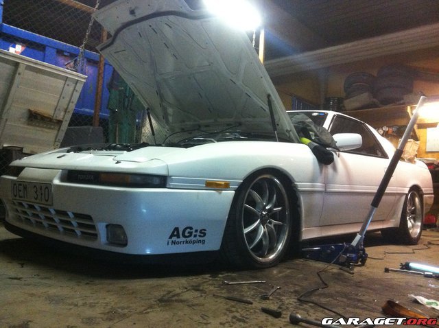

Sådär ja! blev kanske lite väl lågt... wink
https://www1.garaget.org/gallery/images/21/20472/20472-262ec91af1078b6276223f0d89c8b3a9.jpg
https://www1.garaget.org/gallery/images/21/20472/20472-7a5dcabe678fb0186f3b6ce0748fcb94.jpg

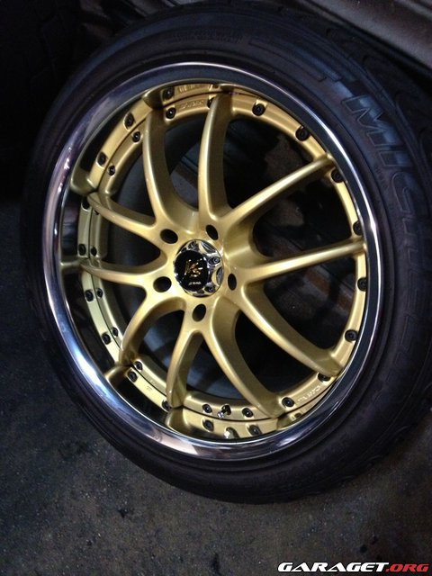

Nästa steg är att lacka fälgarna och fixa spacers till dom..
Funderar på att lacka dom i guld, men tycker samtidigt att det är lite tråkigt då det är så vanligt, även om det är skitsnyggt. Förslag på andra färger mottages smile dock inte svart eller vitt tongue
Typ såhär... med nya, svarta bultar runt om som på denna.. alternativen är polerade stål eller guld...

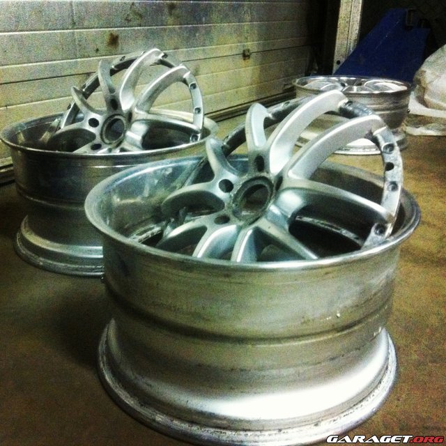

Jahopp, har inte hänt så jättemycket på senaste tiden men lite har det blivit iallafall... smile

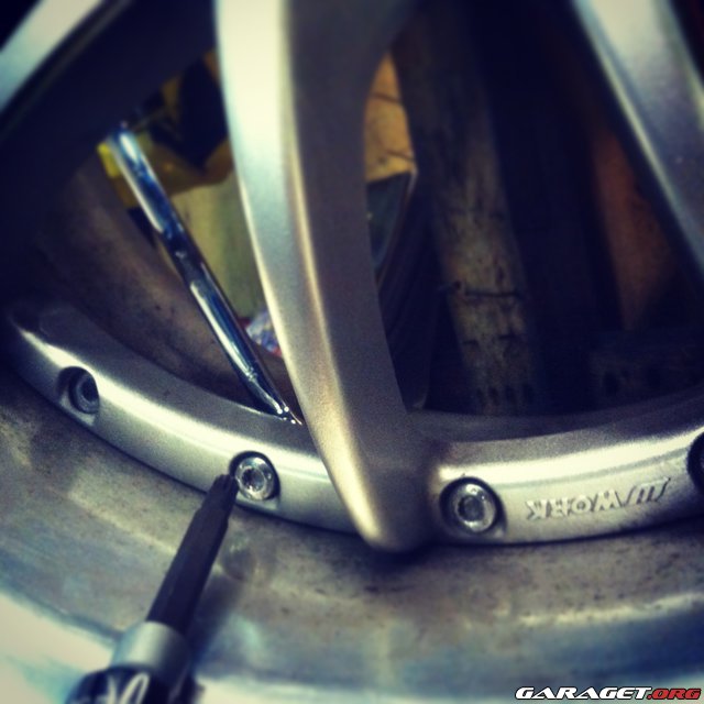

Har börjat riva isär fälgarna men är lite fundersam på vilka färger det ska bli än.. förslag mottages smile
Flera bultar som gått av, så det blir nya, fina saker som får hålla ihop bitarna i framtiden smile

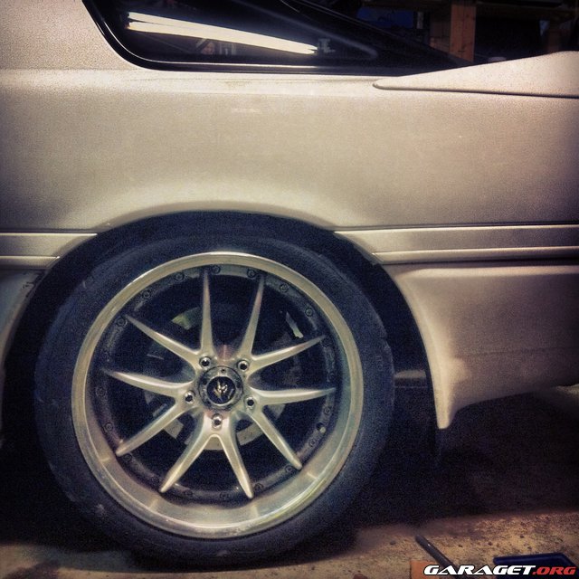

Nu har jag äntligen fått på däcken! smile
Även pratat med AG:s i Norrköping som ska bygga en plåtlåda jag ska ha över bränslesystemet i bagaget så man uppfyller strippenreglerna smile
