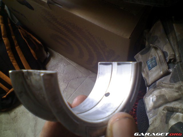

jag läst på ett annat forum om att det var någon som det vart så för nör han dråg åt den närmst svänghjulet så jag kollade det o det var så på min med så tar jag dän över delen av det lagret går den lite trögt i början sen gårdet lät så det är bara första överlägget som gör att det nyper
467 Inlägg
11 mars 2011
https://www1.garaget.org/gallery/images/90/89174/89174-e4aedbf43f7d366c957e8187f0323dc0.jpg
däe syns det var det har nött på den sidan sen även andra men lite mindre
