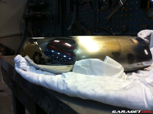

då har man polerat klart ett bakre kofångarhorn tog enormt mycket tid:P
https://www1.garaget.org/gallery/images/66/65309/65309-1a6f93ee74daf3367ea7c0b127b43f49.jpg
Före
https://www1.garaget.org/gallery/images/66/65309/65309-bcc8536d4eee5e92eb9b347d3d8550de.jpg
efter smile

Hur får du det så polerat, vad använder du steg för steg ? Snyggt btw !
Jag är erfaren/stilig, och har vid ett flertal tillfällen iakttagits någorlunda nykter.
923 Inlägg
23 september 2011
#227
tackar smile
som bilden nedan visar så slipar jag hela kofångardelen med 120 smärgelduk tills jag tycker den blir skapligt jämn från noppror utan att slipa genom kromet.
sedan använder jag poleringsmaskinen på bilden och polervax. sen blir det många timmar polering detta på bilden har tagit 3 timmar att polera
MVH/David

Blir inte riktigt klok på hur du polerar upp kromet, det blir väl repigt om man slipar ner det?

när jag slipar så slipar jag enbart ytan jämn så nopprorna försvinner sen polerar jag bort det övre lagret med krom tills jag kommer ner i nästa lager och detta brukar oftast inte vara påverkat utav rosten och nopprorna som var på ytan . sen gäller det att dom har kromat flera lager tongue

idag har jag svetsat dit framskärmsbalken och kapat bort allt på andra sidan som skall bytas .
polerade även färdigt det kofångarhörn jag påbörjade och slipa och polera en list för att se resultatet.

Hur mycket vågar man slipa på kromet? kan inte va så tjockt lager det blir vid kromningen.
Det sista man vill måste ju va att slipa igenom..
