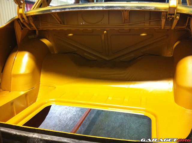

då har man slipat klart i bagaget och lagt på grund smile

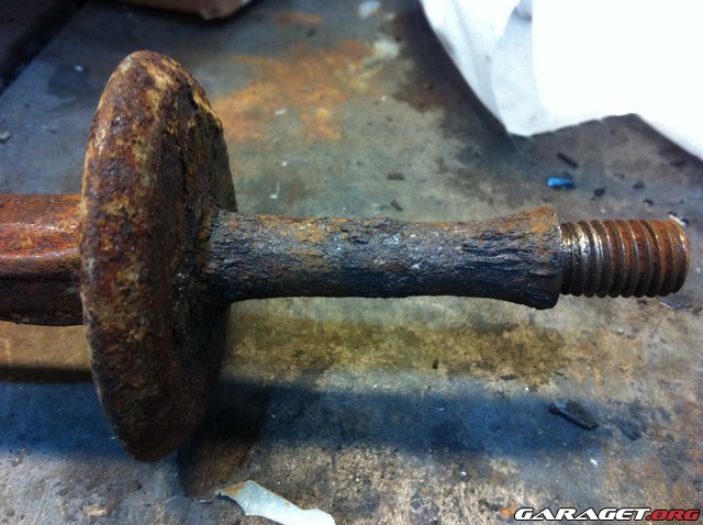

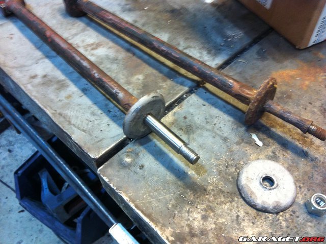

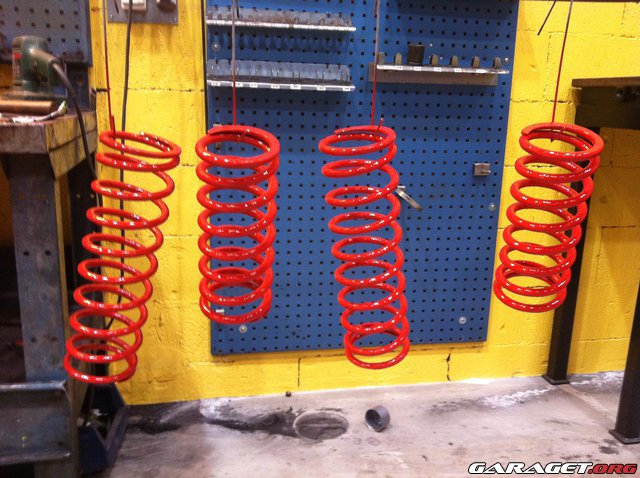

då har man slipat vidare på motorutrymmet men tröttnade ganska snart så tog tag i lite grejer till bakvagnen samt blästrade och lackade fjädrarna runt om.
som sagt ytan där bussningarna sitter på momentstagen till bakaxeln var ganska rostangripet och jag för snål för att köpa nya tongue
https://www1.garaget.org/gallery/images/66/65309/65309-0f059b93630d761e35babdcb27761cd9.jpg
https://www1.garaget.org/gallery/images/66/65309/65309-c19bd35b93bb1fe085379cd77faa5755.jpg
svarvade en ny tapp, svarvade ur staget invändigt och krympte på nya tappen sedan lödde jag skarven med silverlod. skall göras likadant med den andra sedan blästras och lackas .
