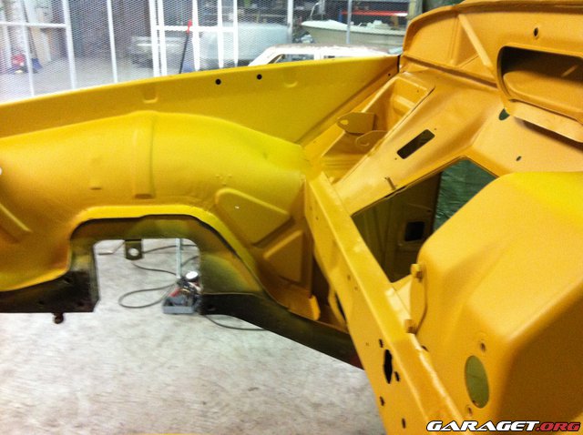

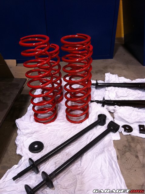

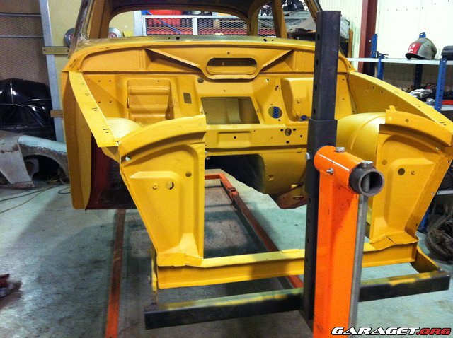

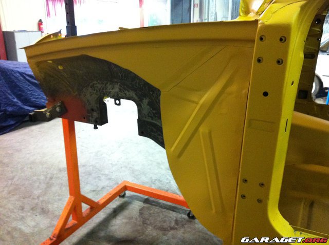

då kommer helgens uppdatering .
har slipat klart motorutrymmet och lagt på slipgrund. har även börjat slipa bilen utvändigt hoppas få på grunden där nästa helg sedan har jag bara underredet kvar .
ljuset kan vara lite konstigt på några av bilderna tror det beror på halogen lampan jag hade

en bild på momentstagen lackade och klara smile
//David
