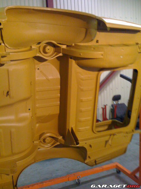

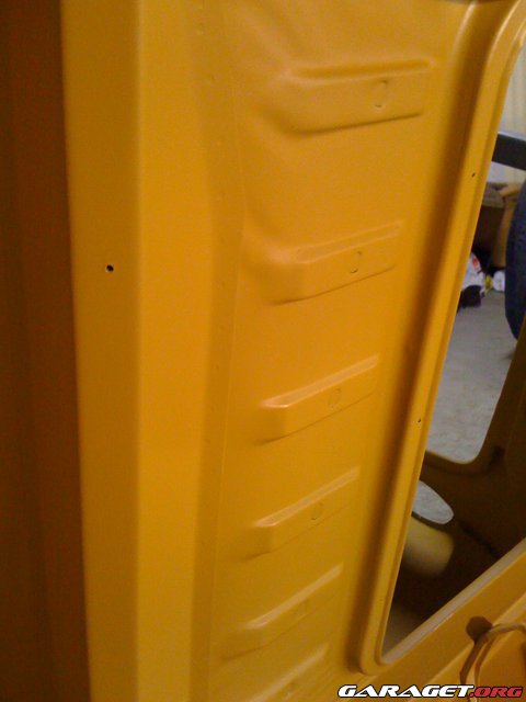

då kommer helgens uppdatering .
har slipat klart 50 % av underredet och grundat den biten  så det blir att gå lös på resten i veckan som kommer .
ska bli så skönt när denna slipning är klar:)

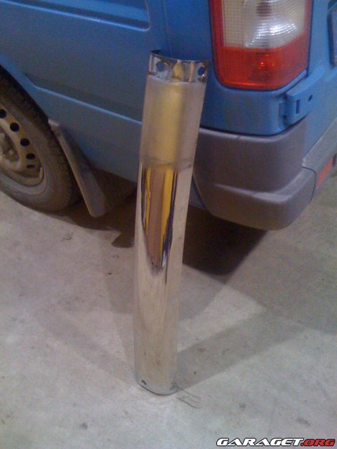

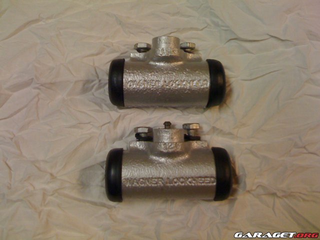

då har man roat sig med att polera lite på mittdelen till bakre kofångaren, sen gjorde jag ordning bromcylindrarna bak, ( blästrade, honade, och bytte alla tätningar smile
https://www1.garaget.org/gallery/images/66/65309/65309-100998339a83bc4b1e7e95b4a0415395.jpg
bara lite kvar .
https://www1.garaget.org/gallery/images/66/65309/65309-592bc14d47c2814c7bb483c717af3d71.jpg
innan
https://www1.garaget.org/gallery/images/66/65309/65309-6f4fea0debf482dd71c9114a7cf978ab.jpg
efter
kommer fler bilder på karossen på söndag då jag ska slipa klart och grunda det sista.

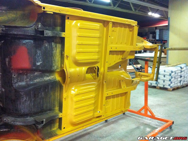

då har man grundat klart karossen känns jättebra ,
så i veckan skall jag kitta alla skarvar och börja spackla smile
