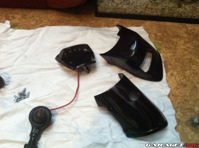

har blästrat och lackat lite smådetaljer märkte dock när jag gick igenom alla påsar med delar och skruv att jag saknade ett dörrstop blir att leta i garaget i helgen tongue
sen köpte jag 4 navkapslar till som var i lite bättre skick än dom andra jag gjorde ordning .
tvättade bort all färg och polerade dessa , blir att lacka dom senare i helgen nån gång .
//David

923 Inlägg
6 april 2012
#630
david850 skrev:
Ser grymt ut!
Tackar smile Med vänlig hälsning, david
