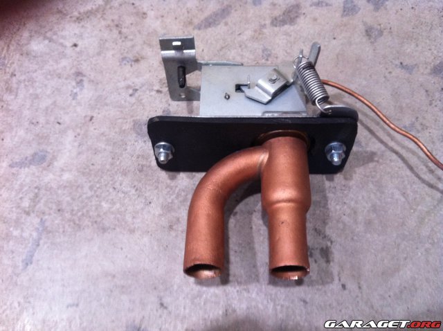

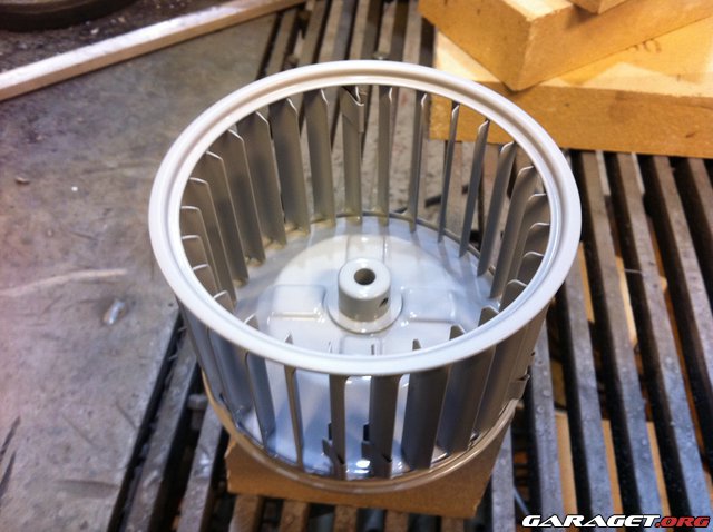

då har man fixat värmeventilen då den läckte . sen har jag haft isär fläktmotorn till värrmepaketet och smort filtringarna . har även spänt byglarna som håller lagrena på plats då axeln glappade en aning.
har också blästrat och grundat fläkten .
