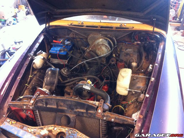

Liten update:
https://www1.garaget.org/gallery/images/136/135133/135133-3726070e6fad915df4ff315e183f873f.jpg

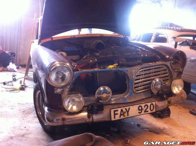

Motorrummet, expantionkärl klart, spolarvätslebehållare fast och klar,
bygge eget batterifäste, service fixad och klar! smile
Allt från volvo till suzuki! smile

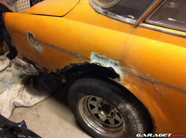

Påbörjad rostlagning, det lila där vart! tectylad och rostlagad på högersidan, nu är det vänstersidan som gäller smile

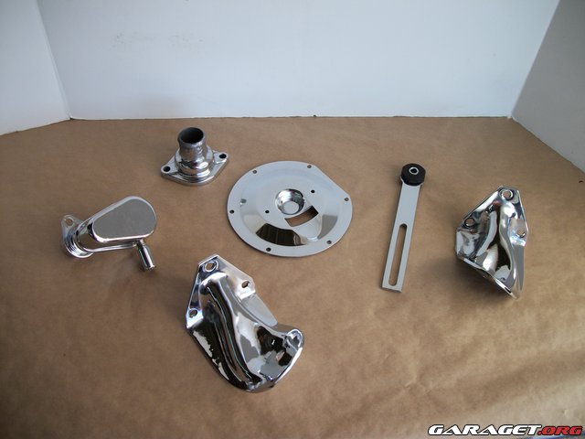

Kromgrejerna klara! Värmepaketet & pedalstället är klart på måndag.
Dock ska termostathuset kromas om, är inte nöjd även om man inte kommer se det som är "slitet" . .
Så det blir att få det omkromat!

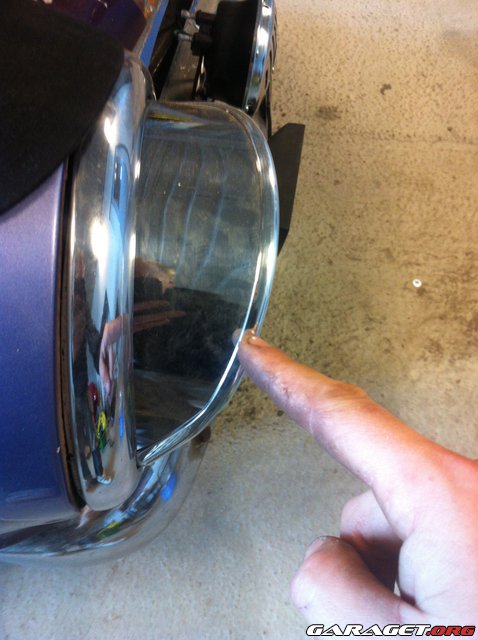

Kepsarna på lamporna går nog tyvärr inte genom bess. Plocka av innan och montera tillbaka efter smile onödig två.. Blir typ vass kant eller nåt sånt..
154 Inlägg
31 maj 2012
#426
eller en gummulist längsmed kanten.
Jag körde in min kombi med såna, fick inget men de va tur.

Dom godkänner INTE ögonlock på besiktning.
206 Inlägg
31 maj 2012
#428
nepp , vet en som fick 2a på det pga vasst utpekat föremål eller vad dom kallade de :p

Besvarar allas funderingar enligt lyktkepsarna.
Helt rätt, man får inte ha detaljer som anses ha "vassa kanter"
Därför köper man en kromlist som är böjbar och snidar på!
Wips, inga vassa kanter! smile
https://www1.garaget.org/gallery/images/136/135133/135133-35057d2c5ef35cdd4fdb3193059c45a7.jpg
Där var det problemet löst.

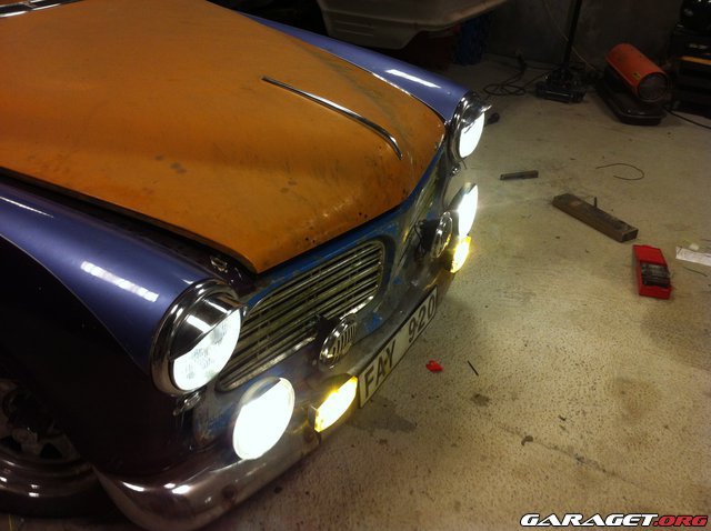

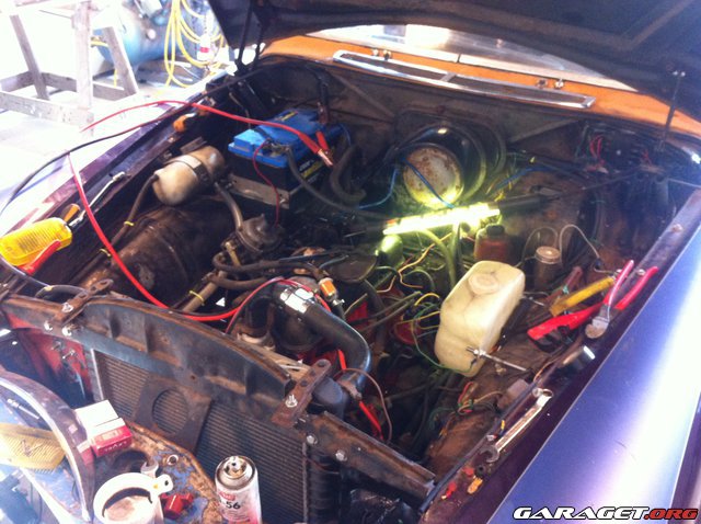

Började dagen med dra all el och koppla in det..
Tråkigaste först smile
https://www1.garaget.org/gallery/images/136/135133/135133-800b6fdea423ec1bbd581a79a4b4b25b.jpg
Låt det vara ljust smile

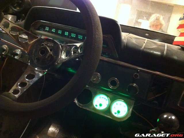

Kontoret smile

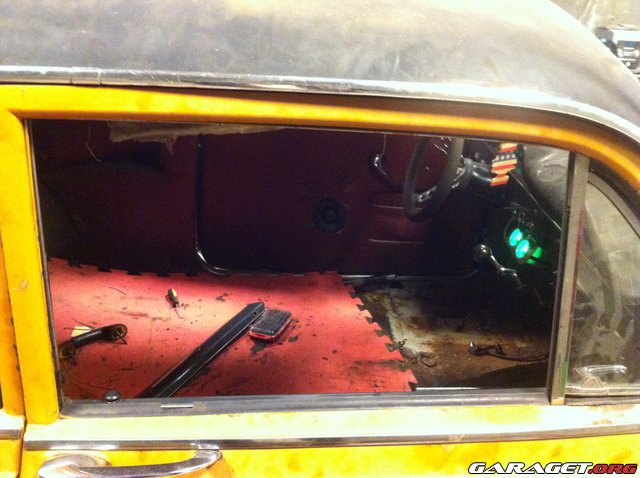

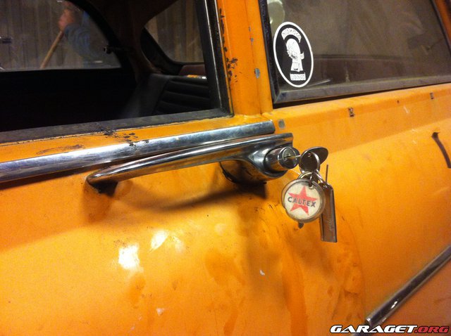

Fått bytt lås i båda dörrarna så man kan låsa bilen också!smile Underbart!
https://www1.garaget.org/gallery/images/136/135133/135133-d652d2c8dd5cdc7ede0fe4e5f6c94787.jpg
Härlig inredning wink
Ska städas av och donas lite innan inredningen ska in igen!smile Men det blir fixat imorgon
