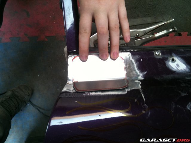

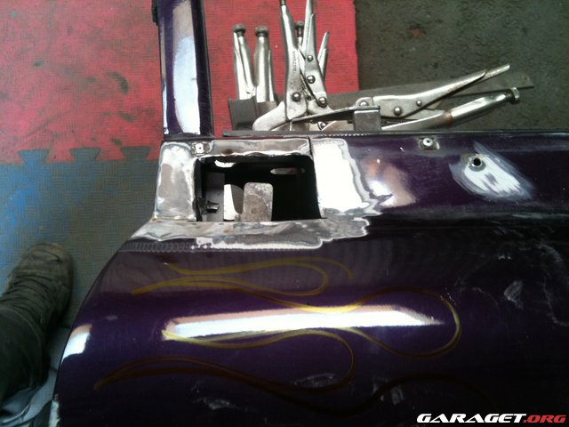

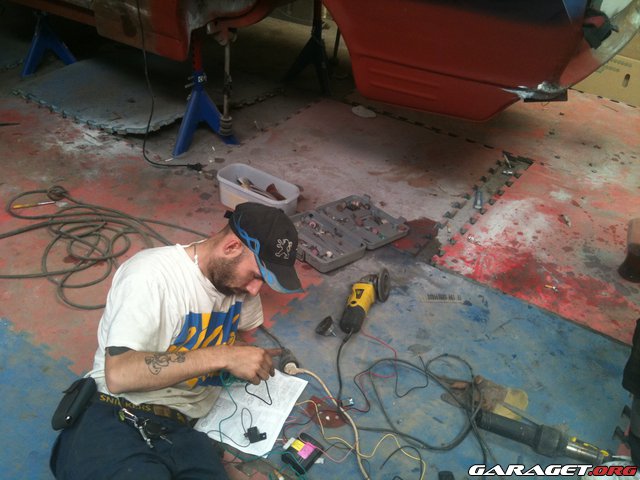

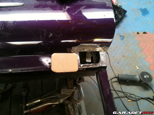

Idag har jag mestadels koncentrerat mig på passagerar dörren, samt kollat igenom nya shaved door kitet, blir och fixa ett relä, sen är det kanoners! smile
Iallafall smile här kommer lite bilder.
https://www1.garaget.org/gallery/images/136/135133/135133-2d793aca0b7d25a3e49aa955cf85a729.jpg
Markering
https://www1.garaget.org/gallery/images/136/135133/135133-e81fb26d8adb2aa081764c3203a72a0d.jpg
Mackan går igenom elen på shaved door kitet, verkar som han inte fattar ett skit:D

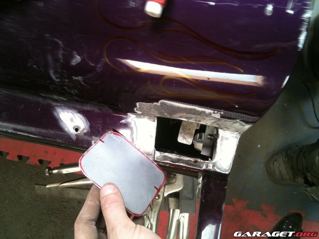

https://www1.garaget.org/gallery/images/136/135133/135133-5bc2bfc8339060681bbaa67221f54ba8.jpg
Kapat och slipat rent smile
https://www1.garaget.org/gallery/images/136/135133/135133-c62ae693cab426e5487708e73578c87d.jpg
Mall.
https://www1.garaget.org/gallery/images/136/135133/135133-c0634eb5d1240e518a56e9ee37ea91b7.jpg
Sådär ja, då var det snart dags smile
https://www1.garaget.org/gallery/images/136/135133/135133-4a8e79d7bd1ba90c1038451431a1fe33.jpg
Bockad och klar!
https://www1.garaget.org/gallery/images/136/135133/135133-777e49e81796cb164bd6aae767da2746.jpg

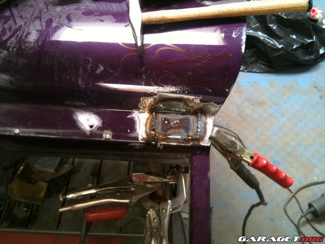

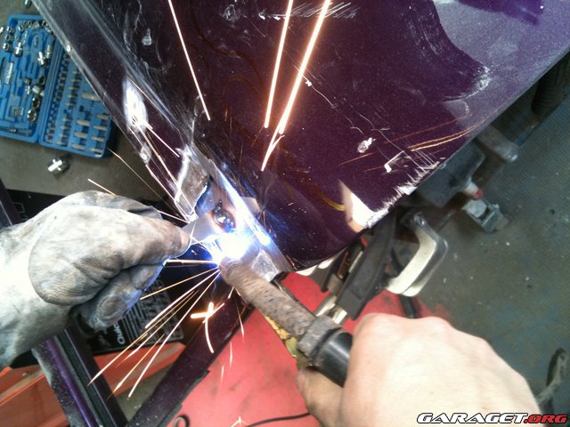

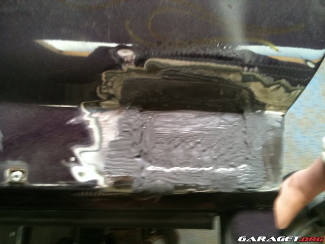

Kontrollerar innan svetsning hur det ser ut ..
https://www1.garaget.org/gallery/images/136/135133/135133-3b1d07dadd50c91bb7896f818bf2aaec.jpg
Bränner så fint så..

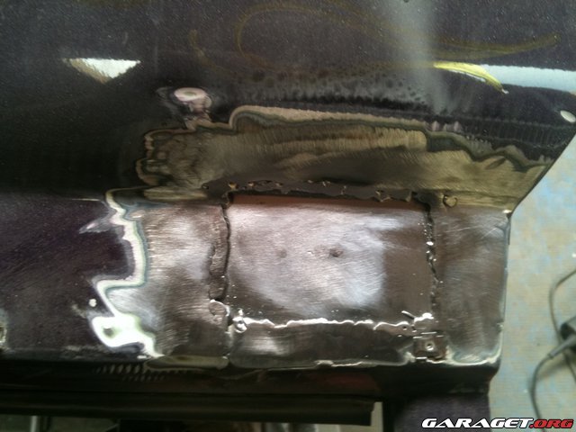

https://www1.garaget.org/gallery/images/136/135133/135133-8a9f7e616e5fd1b43fa29e419dd53321.jpg

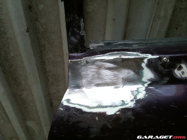

Färdigsvetsat, tog ett tag, får kylas imellanåt för att inte slå sig smile
https://www1.garaget.org/gallery/images/136/135133/135133-b218fecf76c3007927e1f42ba271ae28.jpg

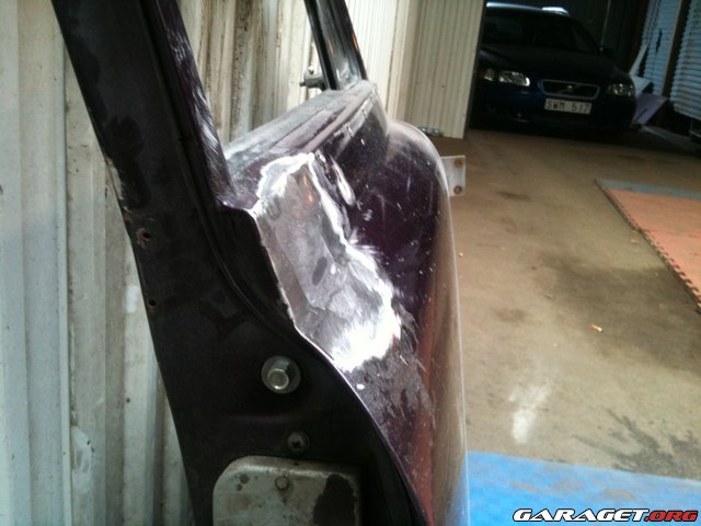

Slipat och fixat inför tenn.
https://www1.garaget.org/gallery/images/136/135133/135133-caa35650786538ee03ee16ca3c2fda52.jpg
primer applicerad..
och givetvis så glömmer jag ta bild när jag applicerar tenn..
Så de blev varmt som fasiken, smet smet.. o sådär..
resultatet blev iallafall
https://www1.garaget.org/gallery/images/136/135133/135133-baeec39eb5c2a8c588552100e5c7b593.jpg
Gjorde inte 100% jobb, eftersom hela dörren kommer renslipas, tattarna tidigare har inte gjort ett seriöst jobb undertill, så de blir o renslipa och fixa och tenna..
https://www1.garaget.org/gallery/images/136/135133/135133-0be689d8affd58a0b5fabdbe516a703b.jpg
Imorgon fortsätter plåtarbetet i högt tempo, ska väl snart kunna se ljuset i tunneln..
That's was all for today smile

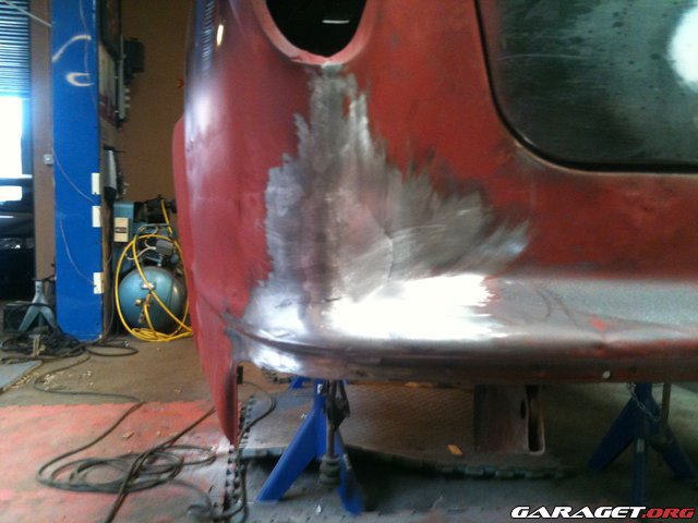

https://www1.garaget.org/gallery/images/136/135133/135133-e27a3f4cfca1c908a62d8199c486c792.jpg
Smetat ut tenn, för och få en jämn linje med karossen,
https://www1.garaget.org/gallery/images/136/135133/135133-b419b0327189ed917e561f781395ea7c.jpg
Formerna börjar ta sig ut i rätta smile

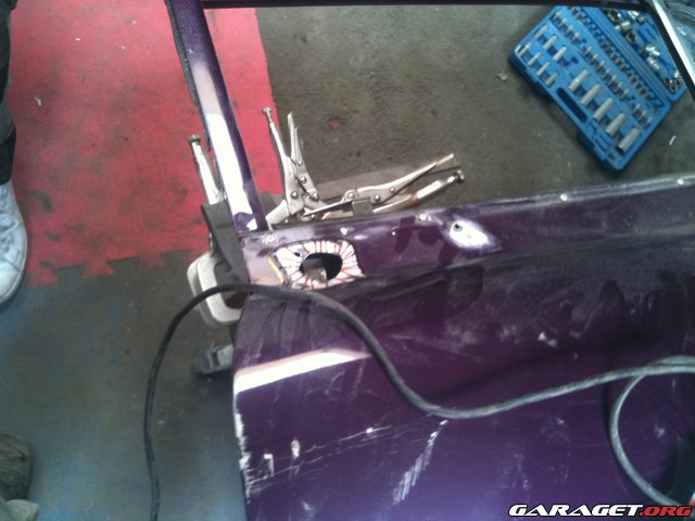

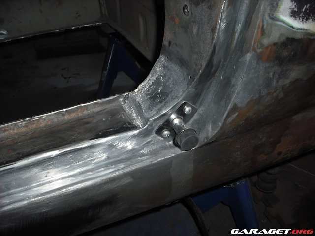

------------------------------------------------------------------------- Byggnation utav shave door kitet.

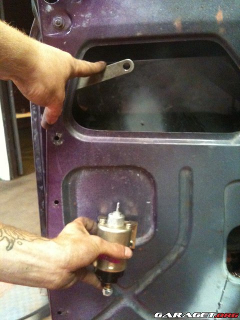

Efter många olika ideér kom vi fram till en bra lösning, där det funkar både att öppna som vanligt invändigt, med knapp ute & inne, låt mig visa..

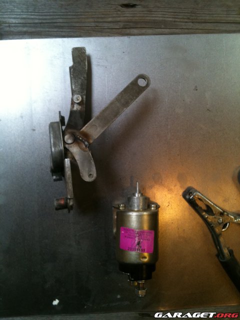

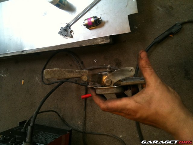

https://www1.garaget.org/gallery/images/136/135133/135133-d49f436131cb6823121360b7031dc410.jpg
Låskistan i sitt normala utföranade..
https://www1.garaget.org/gallery/images/136/135133/135133-bca3f793bf81b438ba37f58a8f632594.jpg
påbyggd arm ifrån verktyg till att ta bort kapskiva smile Funkade utmärkt!
https://www1.garaget.org/gallery/images/136/135133/135133-2740bc33e2442253dd374938d6616ee6.jpg
Demonstration, orginaltappen till att öppna innefrån är fortfarande undertill vilket som inte syns på bild.
Så det går att ha handtaget kvar på insida (i nödfall), och öppna elektriskt både utsida och insida.
https://www1.garaget.org/gallery/images/136/135133/135133-071806869ab6efc738d2a6846770fde6.jpg
Blästrad och grundat, ska riktas och slipas ner och sedan lackeras smile
Det är vad som har hänt änsålänge, mer kommer smile

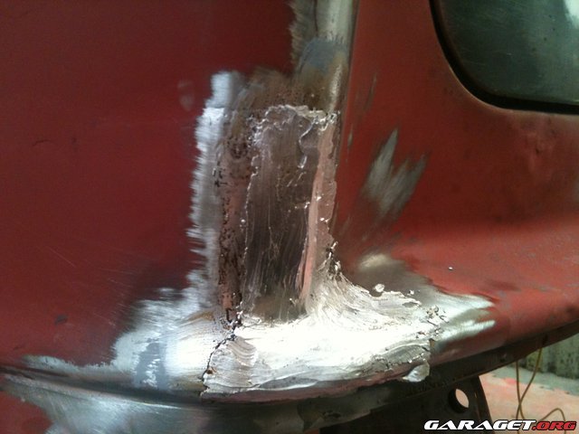

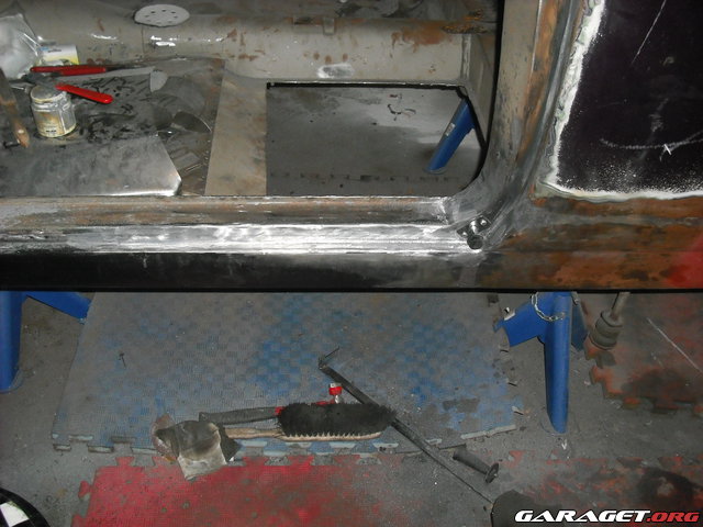

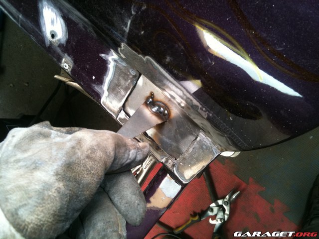

Har inte hänt så mycket i garaget, har donat och fixat med Shave door kitet, närmare bestämt fjädern, samt tennat en del.
En liten update, det går segt just nu! men vi hoppas på en ljusare framtid!
https://www1.garaget.org/gallery/images/136/135133/135133-bd10b0da115ff7152c900413b9db56c5.jpg
Fick sprätta upp hörnan för att kapa och dona, så att fjädern fick plats smile
I detta ögonblick svetsas plåten tillbaka.
https://www1.garaget.org/gallery/images/136/135133/135133-e5e2da74069908f4694d8942452525ad.jpg
Här är fjädern monterad för att skjuta ut dörren. samt tennat ihop tröskeln med karossen..
Ja jag vet jag har fått höra "ja men tänk om du behöver byta tröskel i framtiden?"
- Ja då får jag väl förrr fan slita ner hela skiten och börja om igen. Inte svårare än så smile
Men jag vill inte ha några kanter, cleant och fint! smile
https://www1.garaget.org/gallery/images/136/135133/135133-6ca5dfc0e22765527d719f1f88cdea6d.jpg
Tennat och tillsnyggat, börjar få lite former det här bygget nu smile
Man kan även se att jag har tennat ihop tröskel med plåten framför bakhjulet.
Det var allt för idag, förhoppningsvis imorgon börjar det klarna allting på förarsidan. Ett jävla slit!
