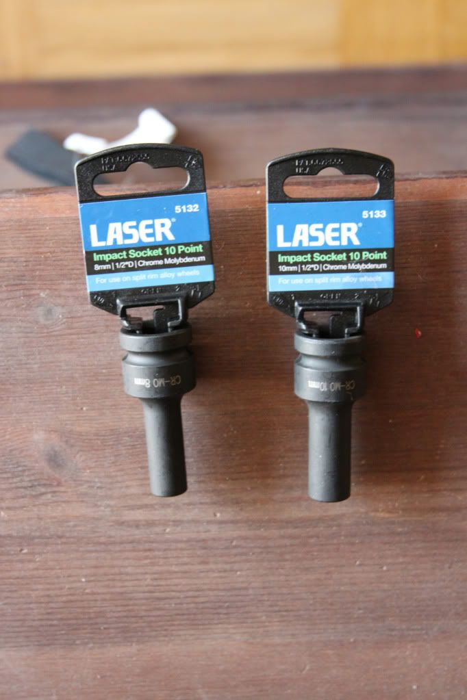

ÄNTLIGEN! special hylsorna är hemma! nu skall OZ fälgarna lossas! av med allt iväg med ekrarna som skall lackas i mattguld!

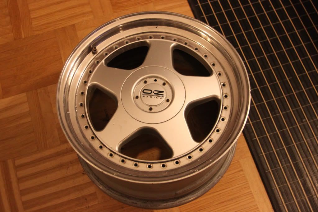

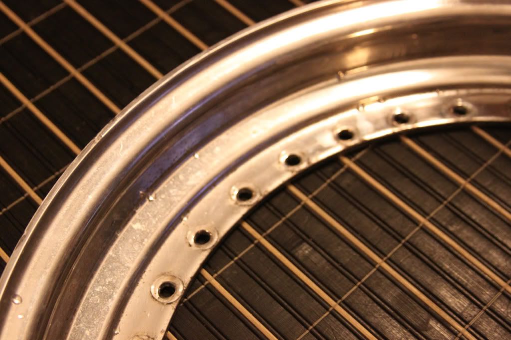

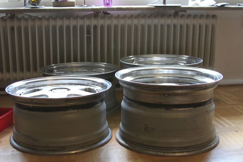

Jaha.. dra igång med fälgarna nu då..  för nån dag sen fick jag mina  efterlängtade hylsor, och idag var jag iväg och plockade av däcken..  35 skruvar på en fälg var väl inte så jätte roligt och börja skruva av dock, men det lönar sig i slutänden big_smile
efter några råd med att få loss delarna så  drog jag in dom i duschen med varmt vatten,  spolade nån min  och sen  fram med en  lite träkloss och en hammare.. lossnade hur lätt som helst smile
så en fälg är isär   3 kvar..  får nog ta resten imorgon.. är trött idag.

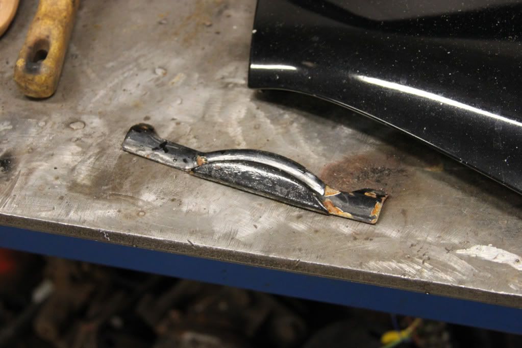

nu passade man på o åka till  min kusins jobb så man kunde vara  i verkstaden och svetsa.. big_smile
Huven som skall bli  emblemfri..
min dumme fan  svetsade fast plåt biten som skall täcka månhalvan.. efteråt jag hade punktat fast skiten så  körde jag med för hög värme så  det brändes igenom så klart..  så jag fick slipa bort  det som gick och  gjorde en mall och  la dit en  ny plåt istället resultatet blev bra som fan.. så nu ska det slipas ner och få det jämnt och sedan skall  huven grillen fronten framskärmarna in på lack i samband med Oz ekrarna.

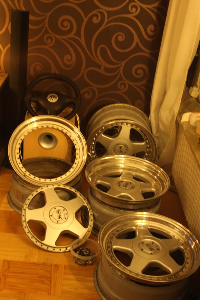

3 av 4 fälgar är isär plockade.. glömde nämna att jag har fått tag på en gti ratt som ligger med big_smile  så  är det någon som behöver en 4 ekrad ratt från en 1.6 mk4a med airbag så hör gärna av er big_smile
